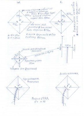

Вот немного о особых параметрах и конструктивные особенности этой антенны.
Антенна, на которой я работаю уже 11лет (а первый раз я её повторил в 1977г.) имеет два элемента квадратов, это немного больше по размерам, чем обычные квадраты. Размер обычного вибратора 535см (одна сторона), а в этой антенне сторона ровна 600см (этот размер имеет уточнение от диаметра антенного канатика).
Видите, что размер почти такой же как и у обычного квадрата, но вот в отличие от него, этот квадрат делится по диагонали и в разрыв этой диагонали и подключается питающий кабель. Теперь немного о её необычных свойствах
Первое, это то, что она может иметь как вертикальную, так и горизонтальную поляризацию. Её (поляризацию) можно переключать, а можно включить с круговой поляризацией. Это очень актуально на УКВ диапазонах, потому что многие используют на этих диапазонах как горизонтальные антенны, так и вертикал. А при прямой видимости не совпадение поляризации имеет ослабление до 45дб, что почти исключает прием такими антеннами. (сразу скажу, что за каждое слово отвечаю, и прошу не иронизировать, а уточнять вопросами, потому что многих иногда такие цифры шокируют)
Второе, эти два квадрата имеют усиление 10дб, что равно пять элементов обычных квадратов. И третье, эта антенна имеет КПД 95-98%, что на таких диапазонах, практически невозможно у обычных антенн. (например обычные квадраты имеют КПД не более 60%.-70%. (это значит подвели к обычной антенне 100Вт, а излучаете всего 60Вт)
О каждом пункте, я потом скажу более развернуто. И конечно расскажу о её размерах и методе сборки, есть определённые нюансы.
Вот коротко о её особенностях.

Может, вы лучше нарисуете?RadioL писал(а):Вот немного о особых параметрах и конструктивные особенности этой антенны.

Не спешите делать по этим размерам, я их прокомментирую.

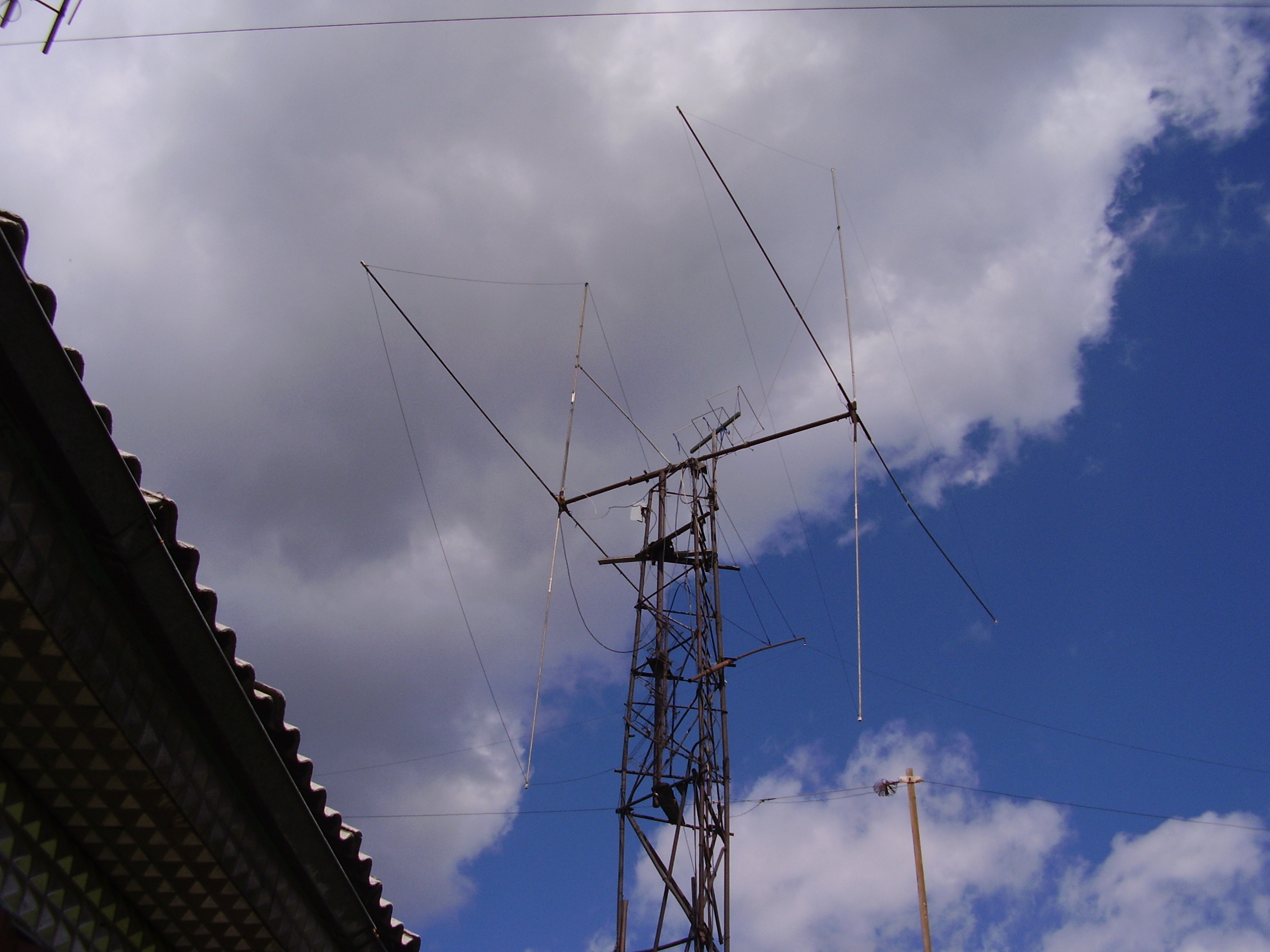

На фото видно, что большая антенна, это на 14МГц, а внутри неё три элемента на 144МГц. Вы почему то применяете такое определение, ФАНТАЗИЯ. Разве Вы меня когда либо уличили в этом? Пример в студию!Sirius писал(а):Это на какой диапазон ваша антенна?
Да, забыл сказать ещё одно преимущество перед другими антеннами, её можно изготавливать из любого материала. Распорки могут быть железными, так как они участвуют в работе этой антенны. Но можно и из китайских удочек, но вдоль этих удочек нужно протянуть антенный канатик, что я и сделал после ремонта антенны. Через 9 лет эксплуатации, я вибратор переделал и вместо алюминиевых трубок, поставил китайские удочки и вот уже три года они прекрасно работают.

Буду по тиху пробовать,приведите чертёж,без всяких внутри-снаружи на 145.5 МГц.

ew4vxc писал(а):Буду по тиху пробовать,приведите чертёж,без всяких внутри-снаружи на 145.5 МГц.
Так чертеж я же уже разместил и можете посмотреть его на предыдущих страницах. А вот о размерах, которые зависят от диаметра антенного канатика, расскажу завтра. Сейчас у нас уже четвертый час утра. И расскажу, на что нужно обратить внимание при изготовлении.
Когда я делал эту антенну в начале, то канатик имел особые конструктивные особенности, то сторона была 620см, после ремонта я применил другой канатик и размер стал где то 590см. и в каждом случае нужно подгонять под Вашу антенну. Я завтра подробно об этом напишу.
Кстати, рефлектор сделан из алюминиевой проволоки 2мм от высоковольтных линий. На него не обязательно тратить медь.
