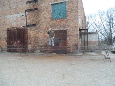

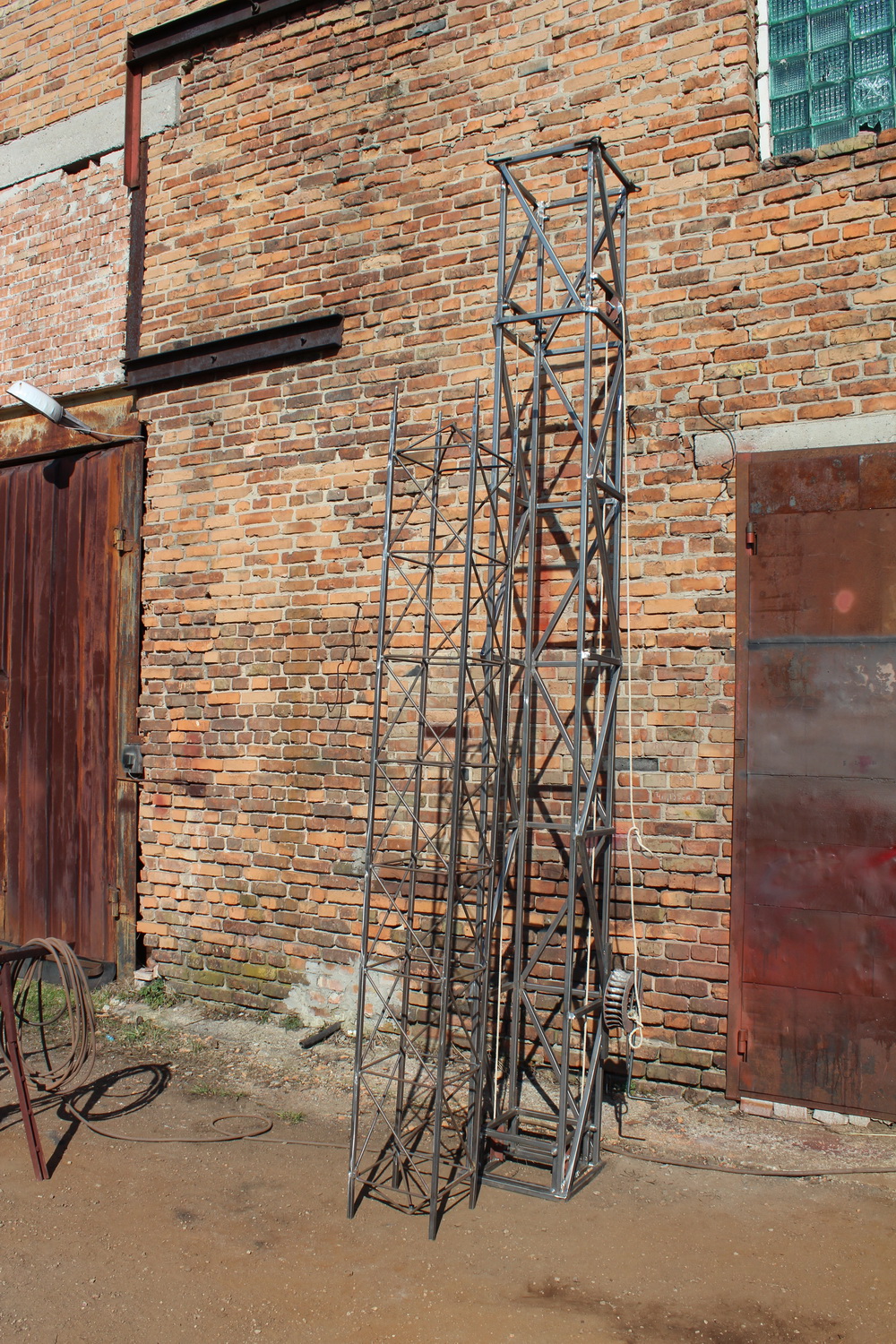

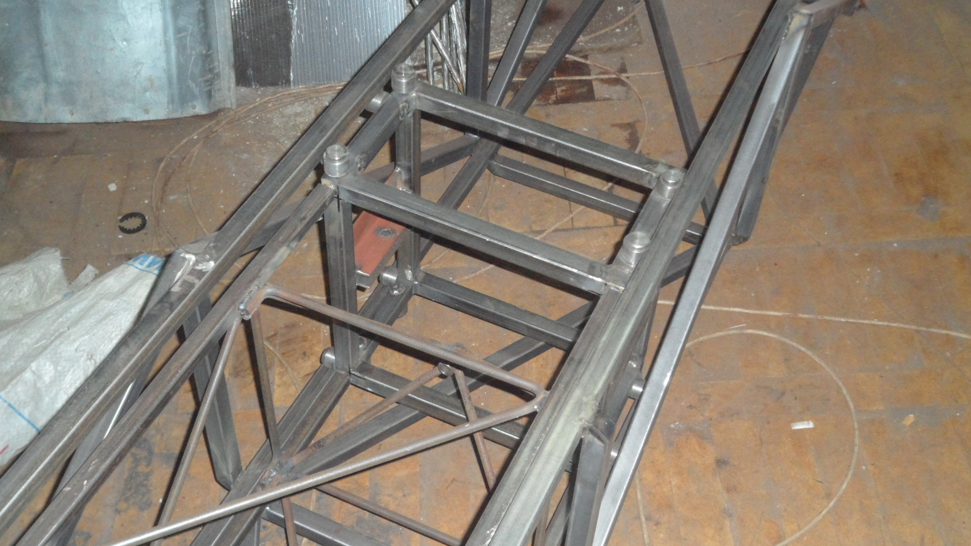

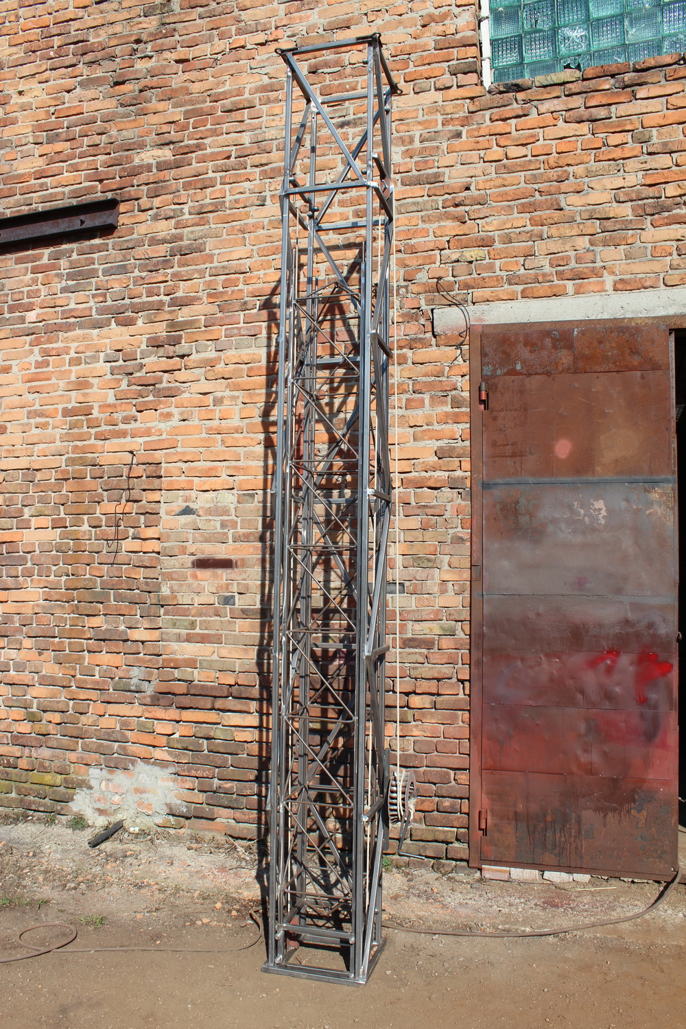

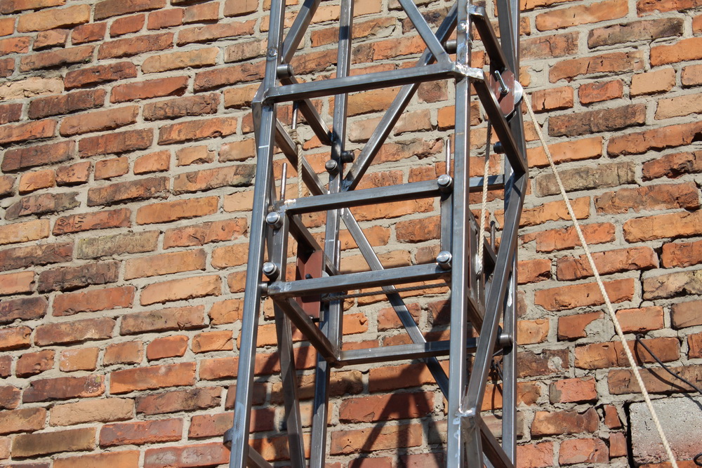

на днях был на производстве УНЖИ EW3 . На видео одна из секций в станке для подьёма .
http://youtu.be/K0EdeB28ZrE
Качество сборки отличное .
Посмотрел-приценился - :co_ol:
73! Виктор
Сообщения: 72
Зарегистрирован: 22 ноя 2013 20:53

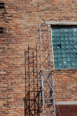

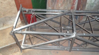

Re: Самодельная мачта а-ля "унжа"
Сообщение ew3ts »
та самая секция в станке для подъёма + каретка

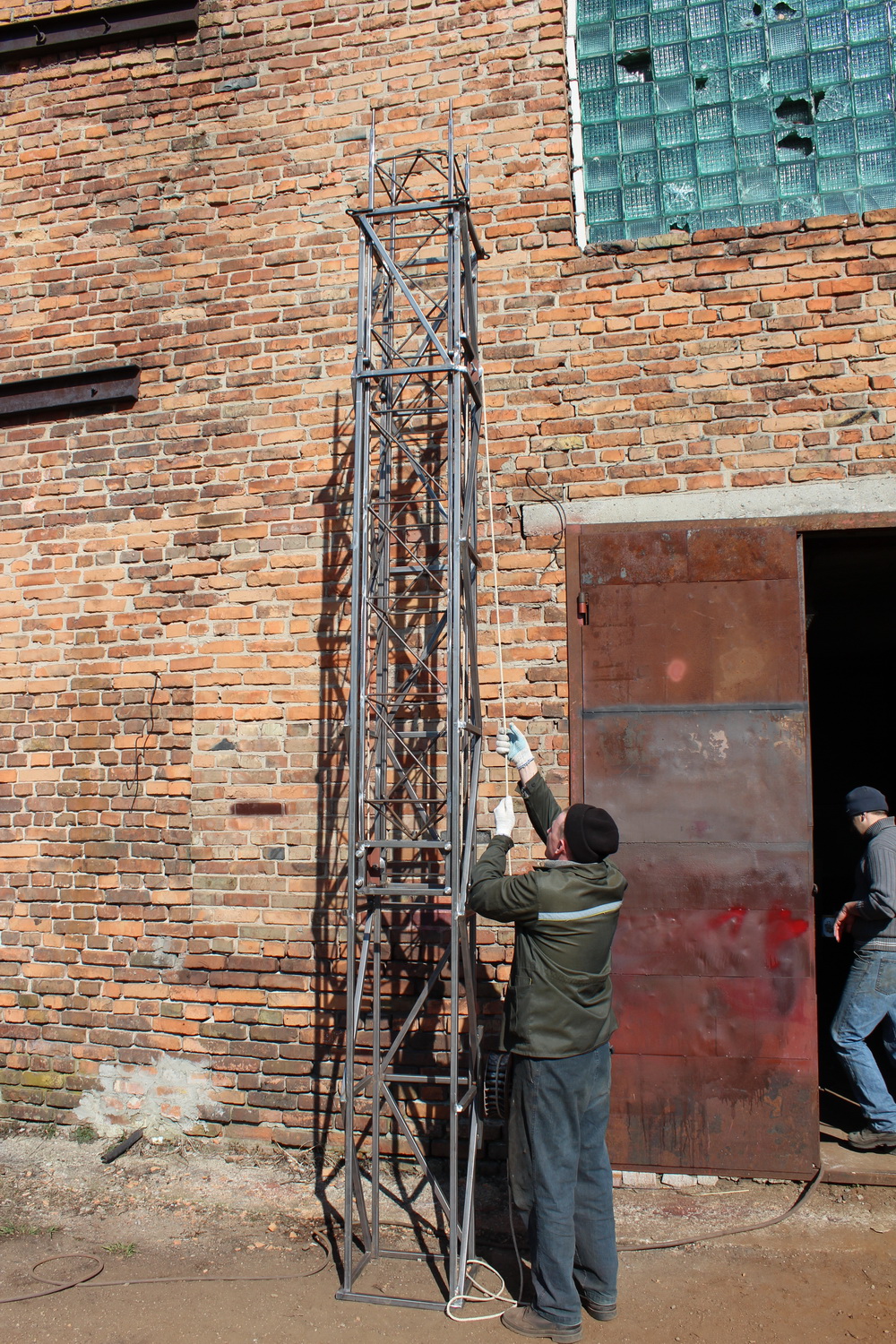

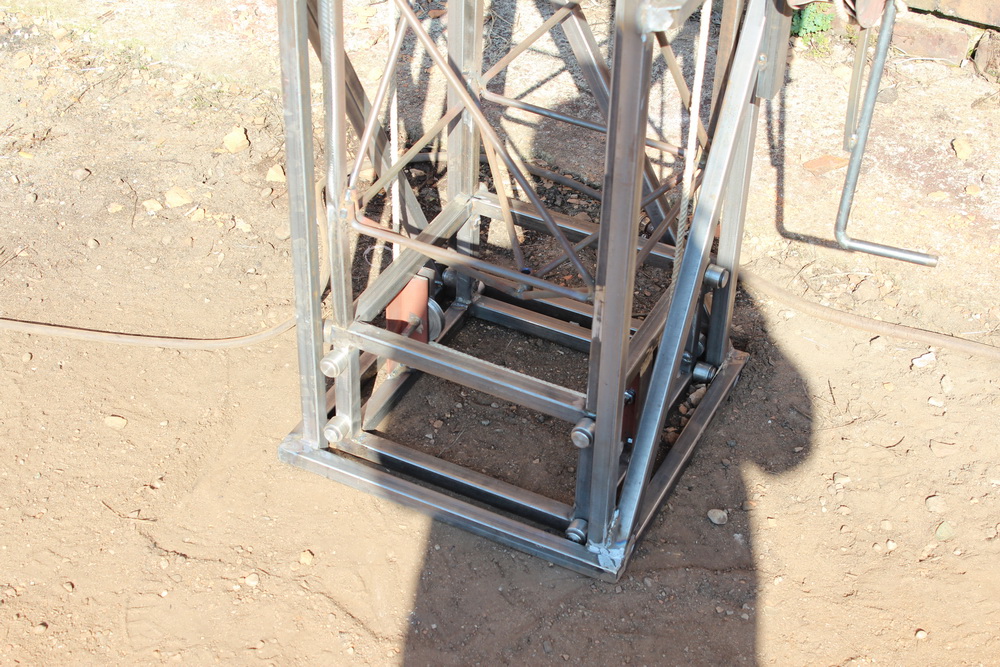

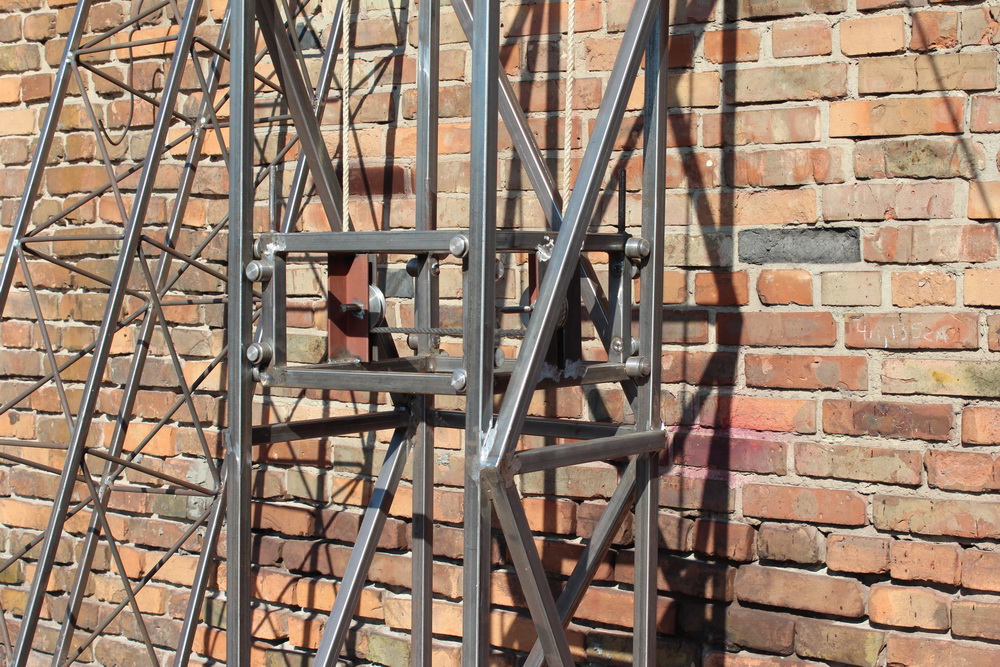

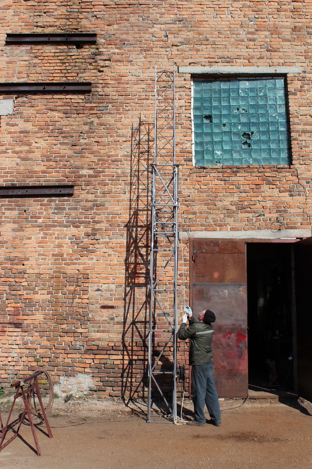

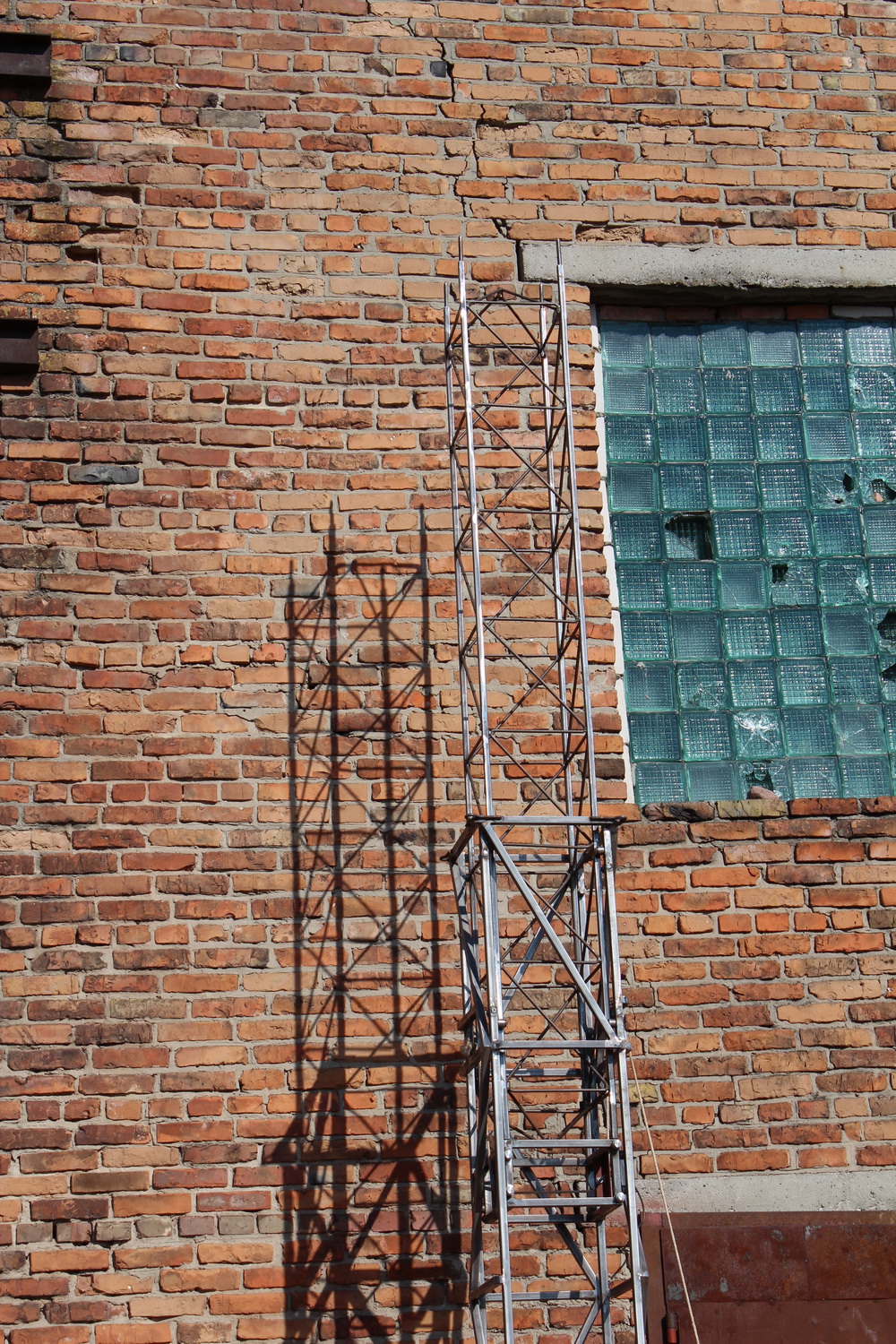

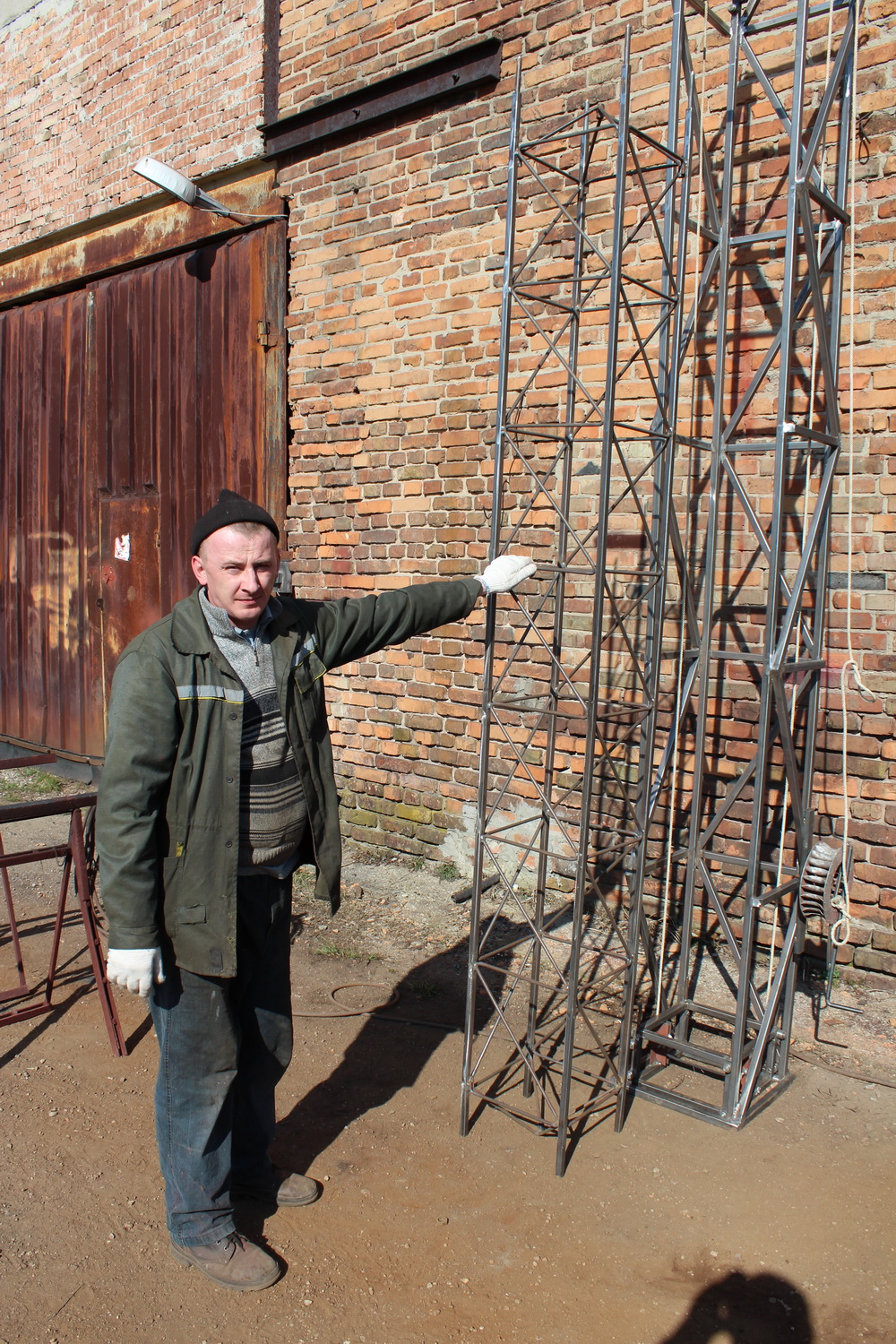

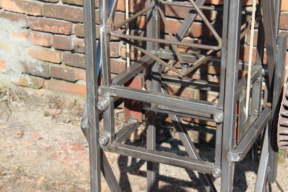

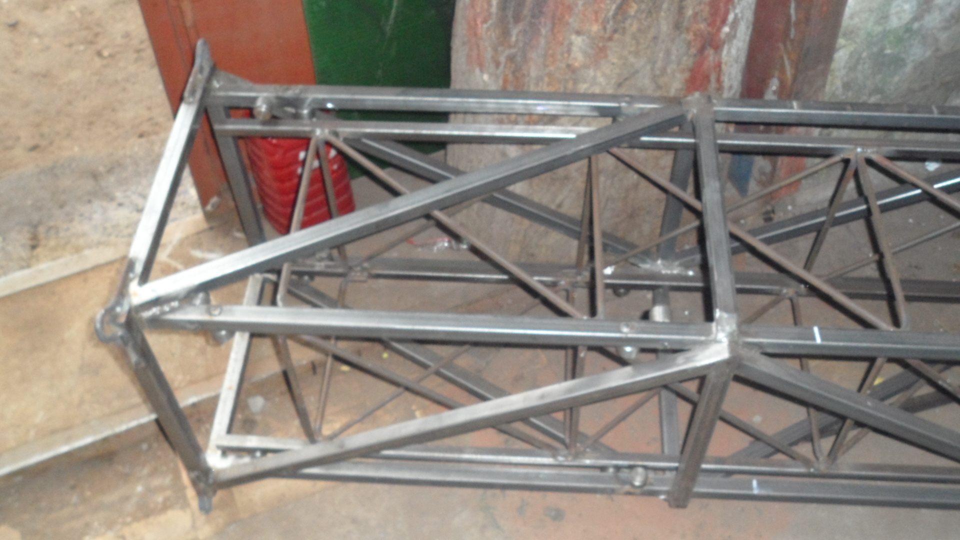

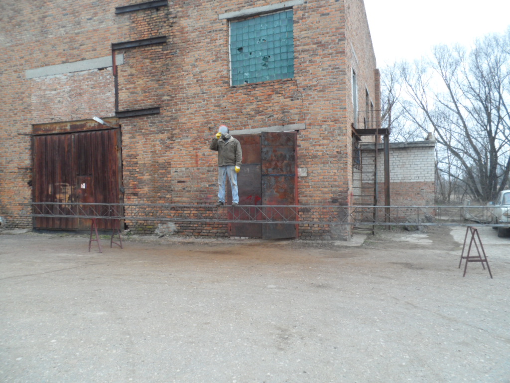

По просьбе EW3ABP выкладываю продолжение "Унжа №2":
Процесс перемещения каретки вдоль станка - http://youtu.be/0wbKtFfVJbc
Немного фото:
ex call EW3ABW
Сообщения: 359
Откуда: Кобрин
Сообщение EW3MM »
еще:
ex call EW3ABW
