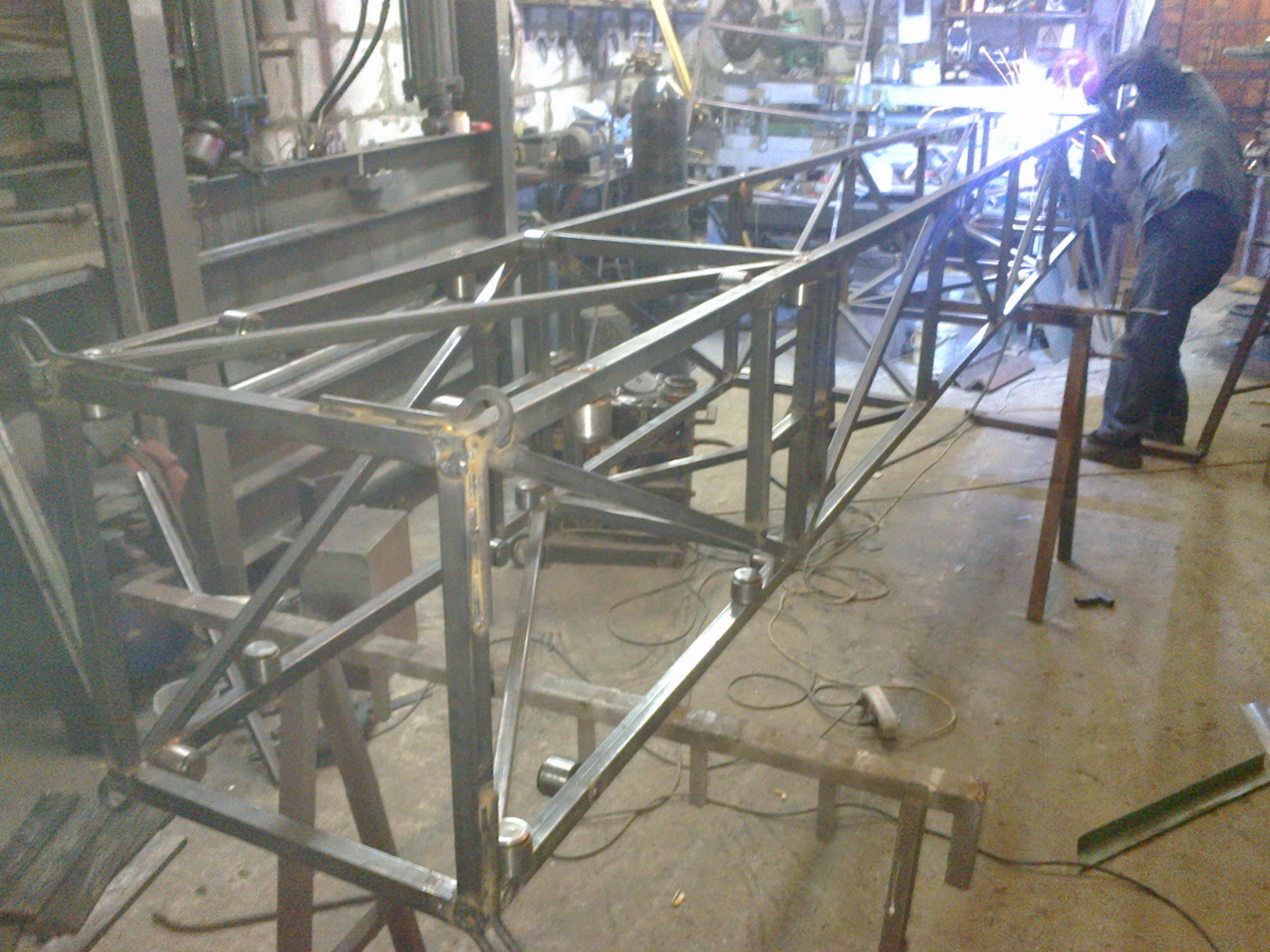

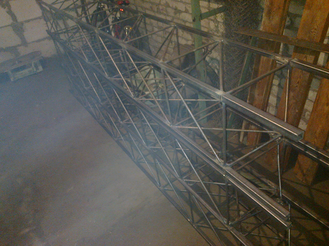

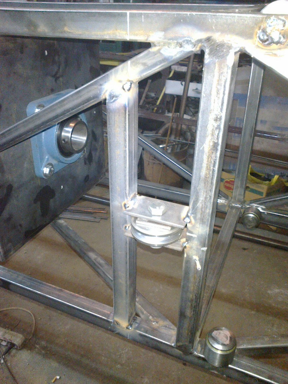

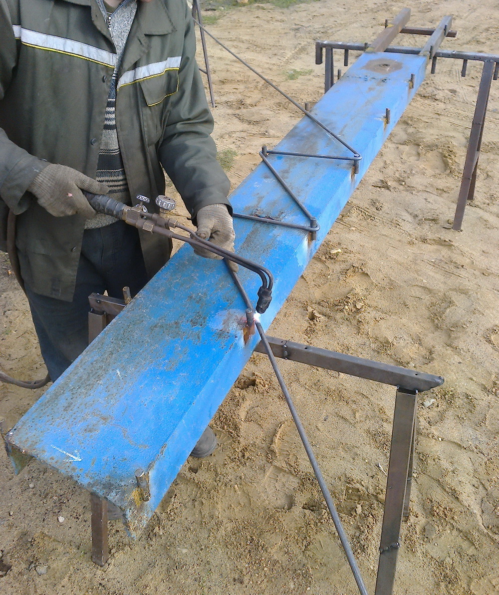

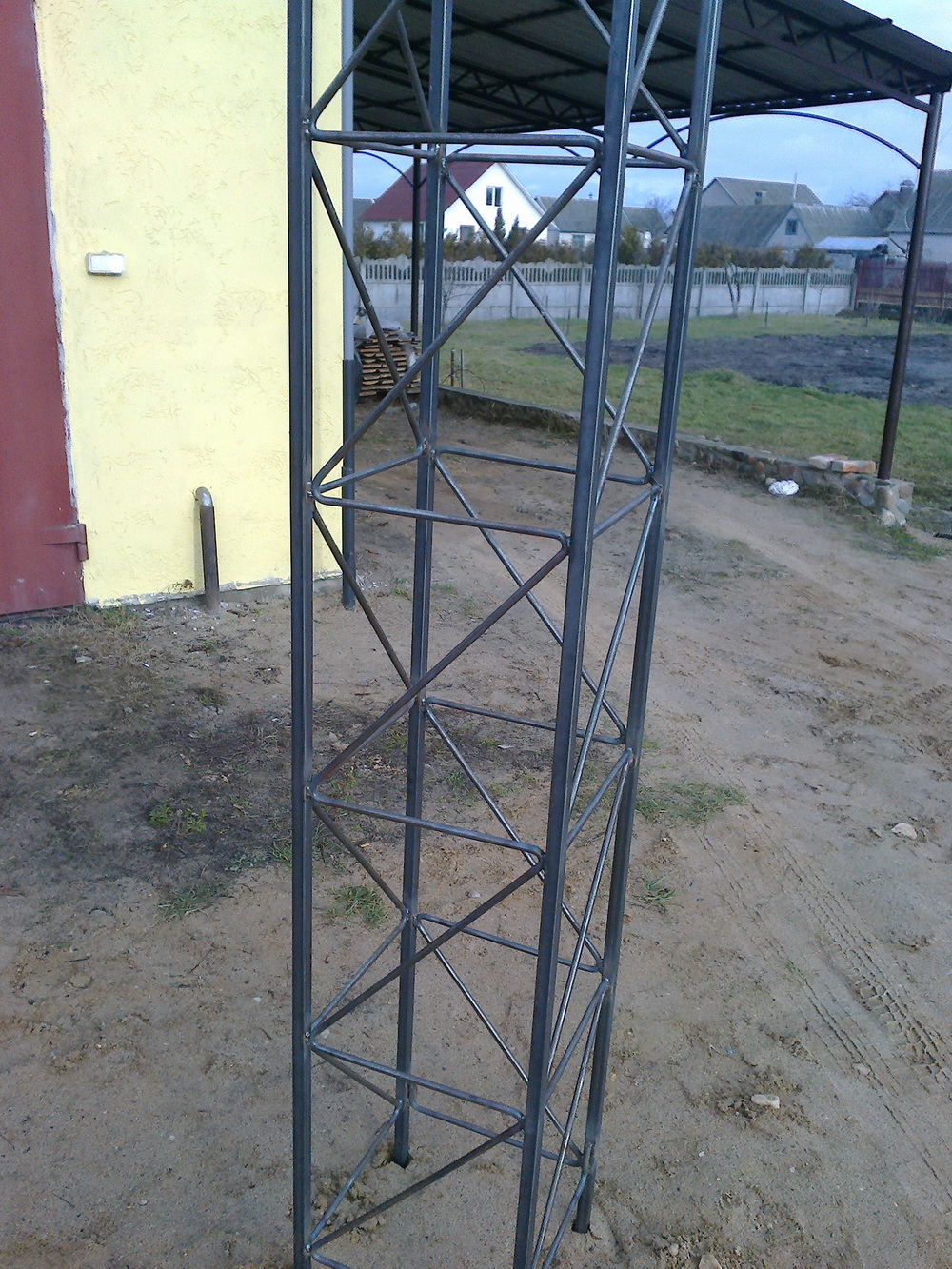

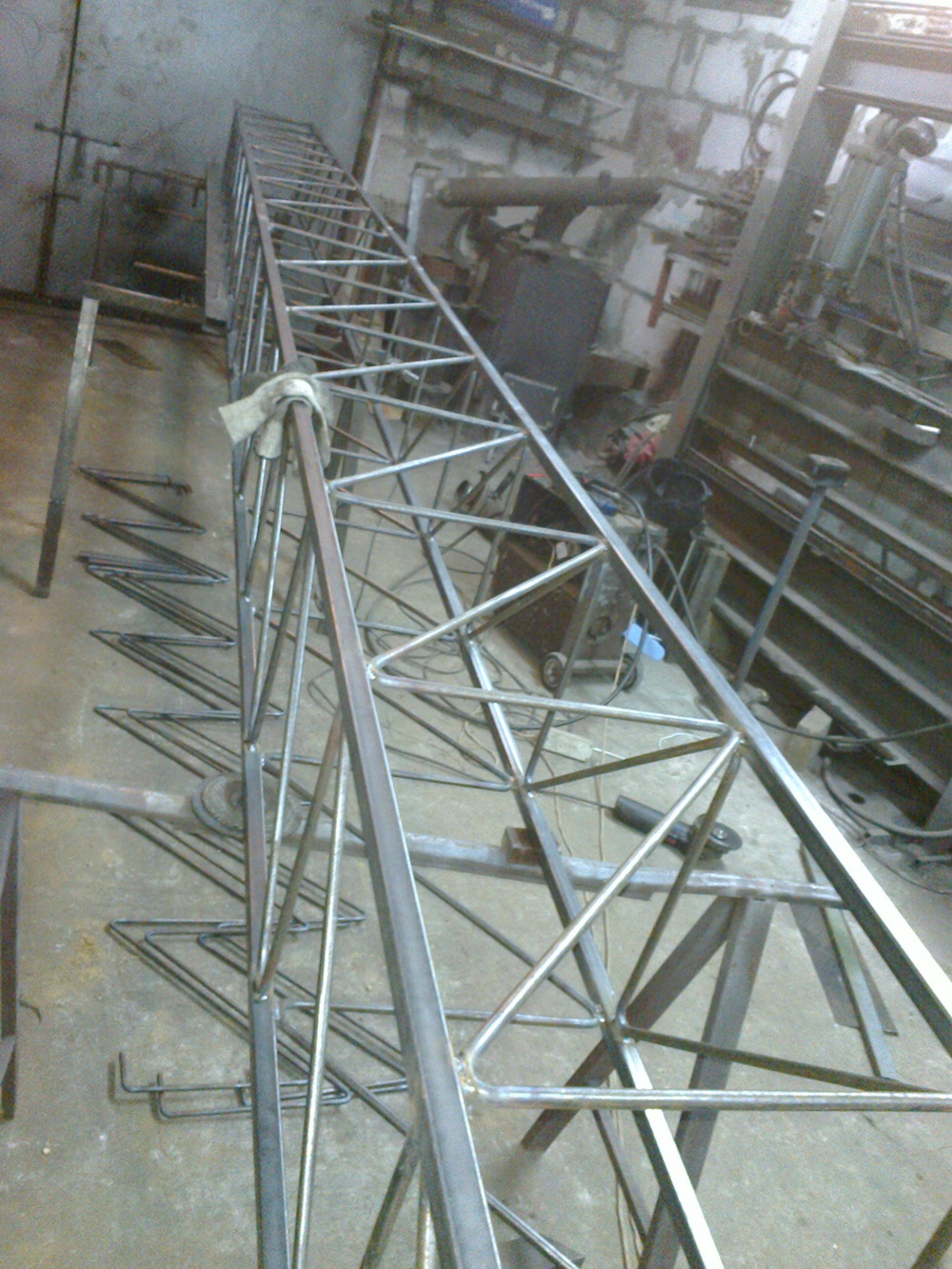

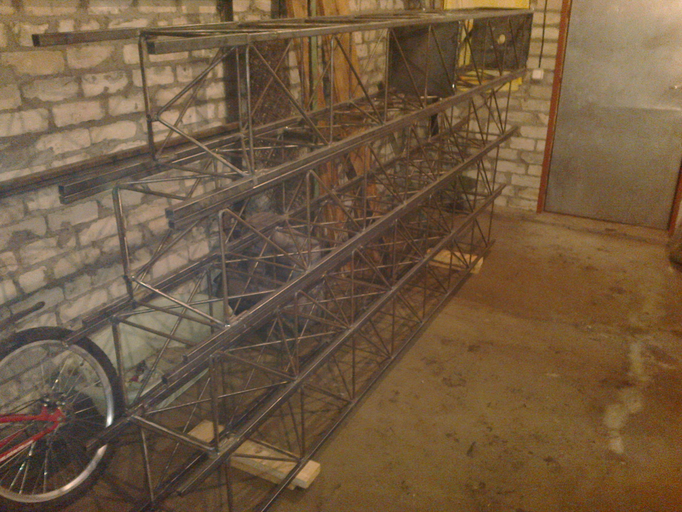

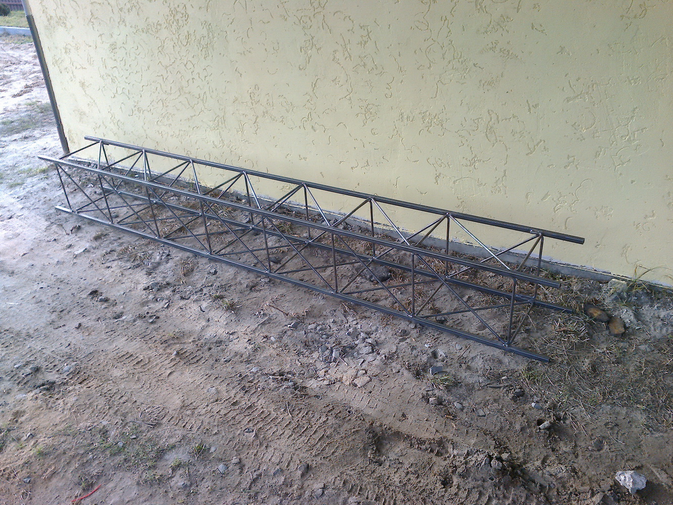

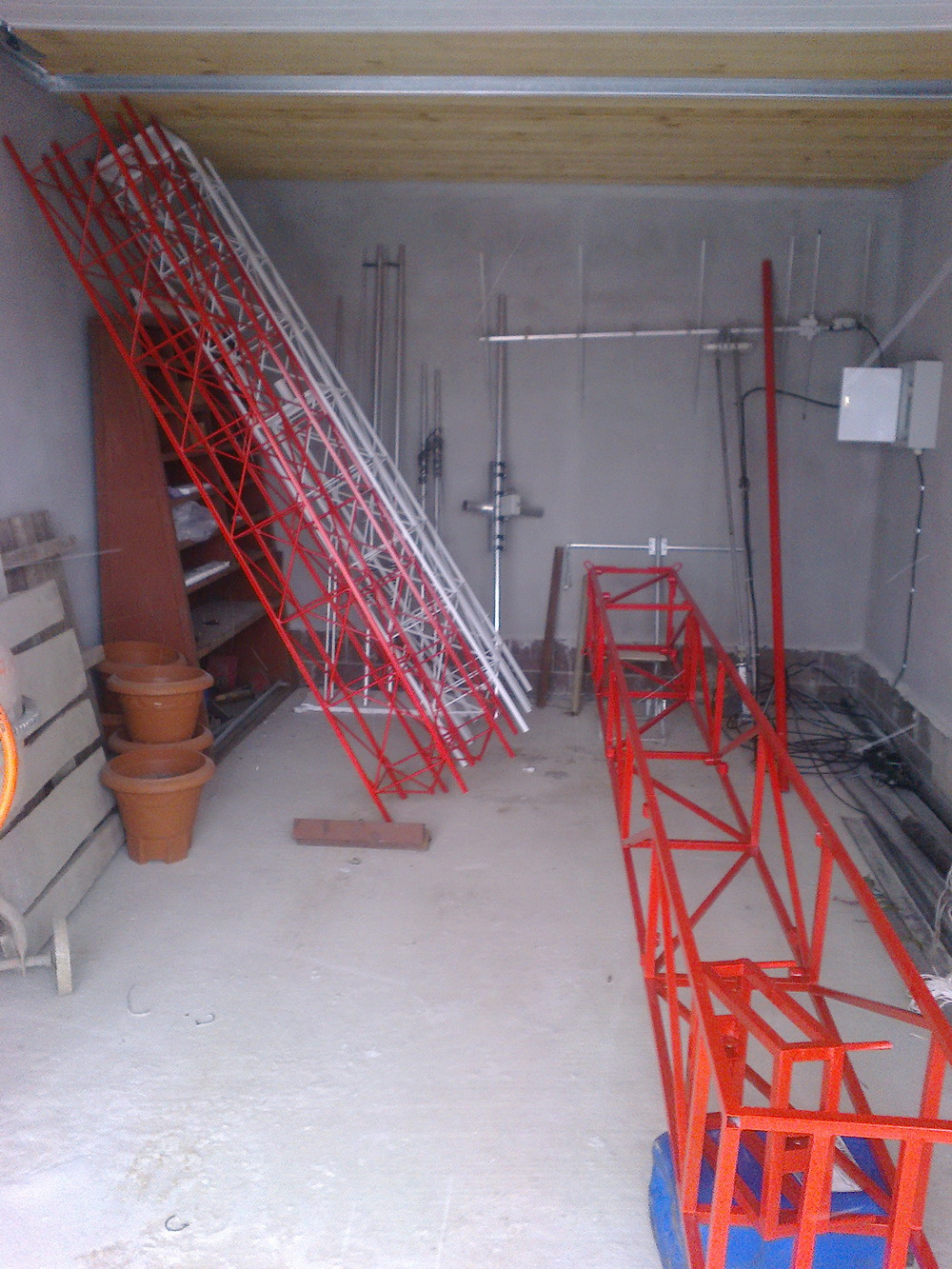

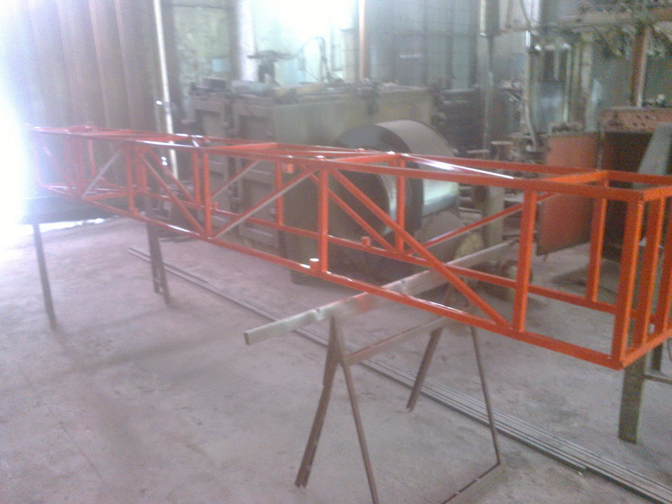

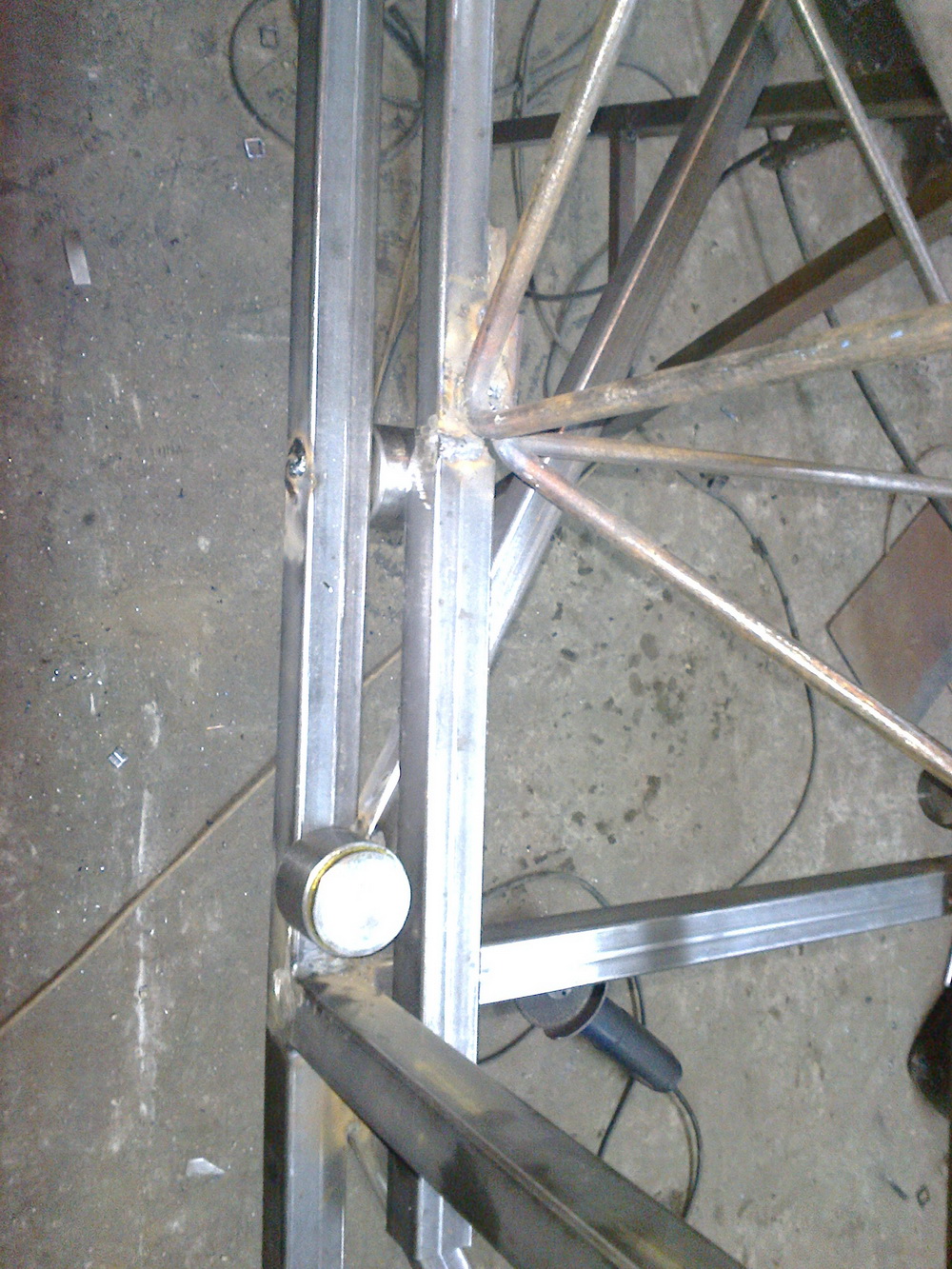

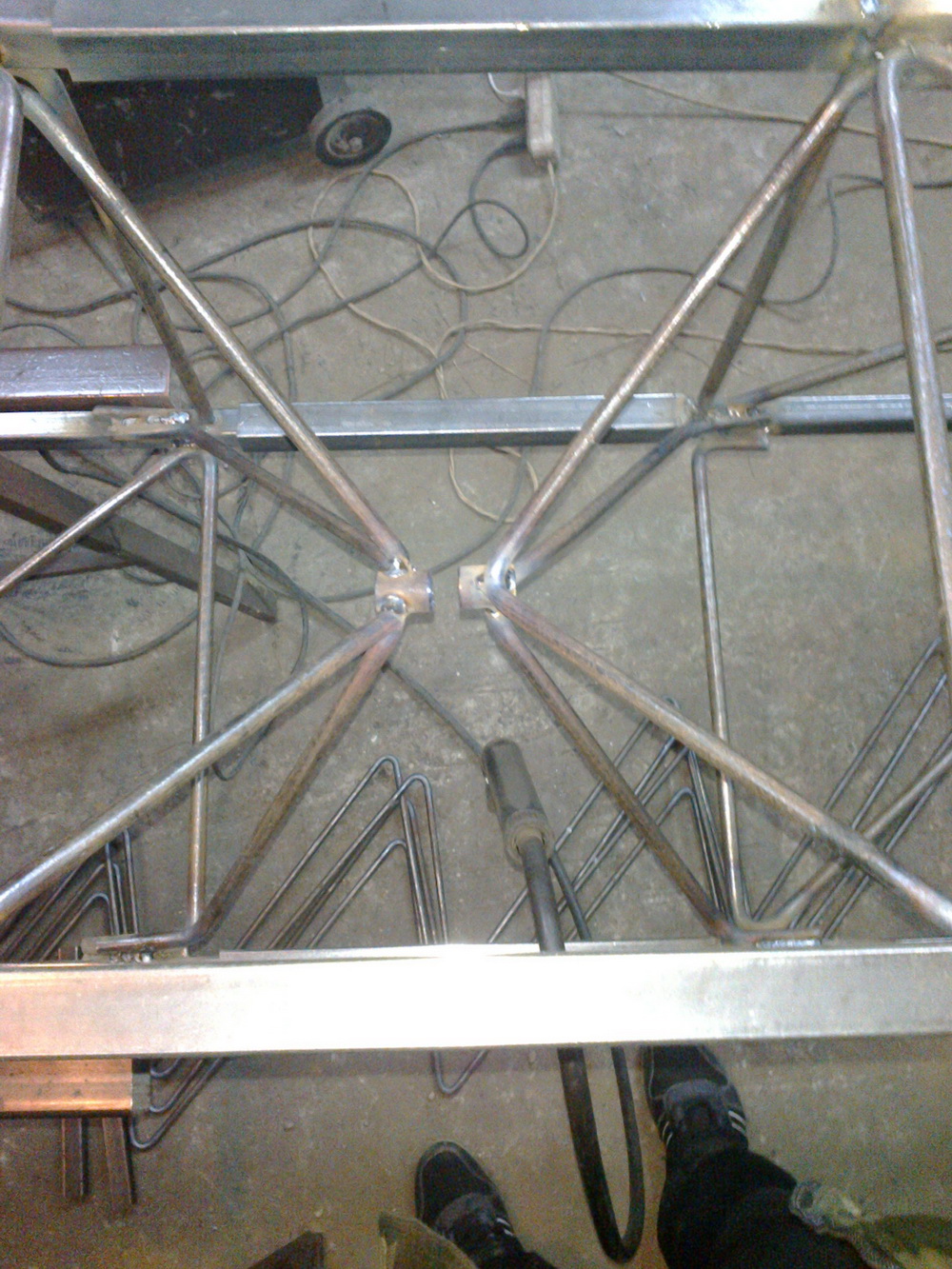

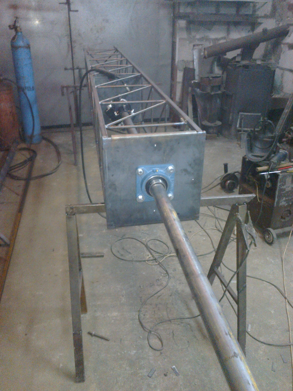

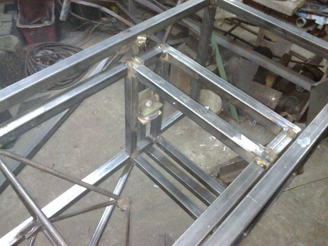

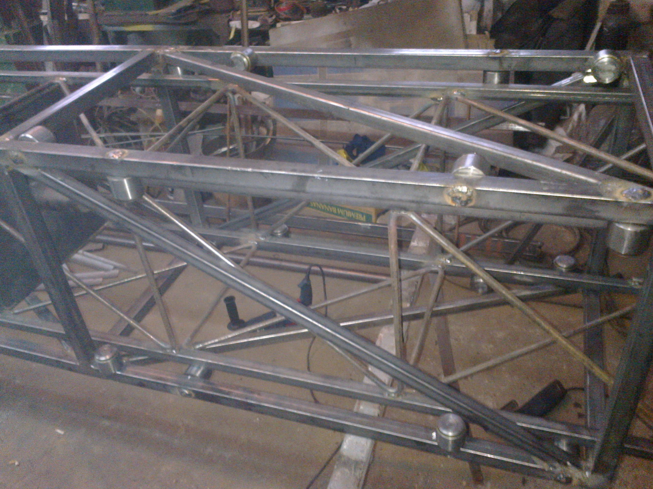

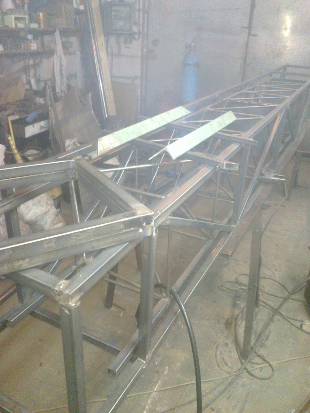

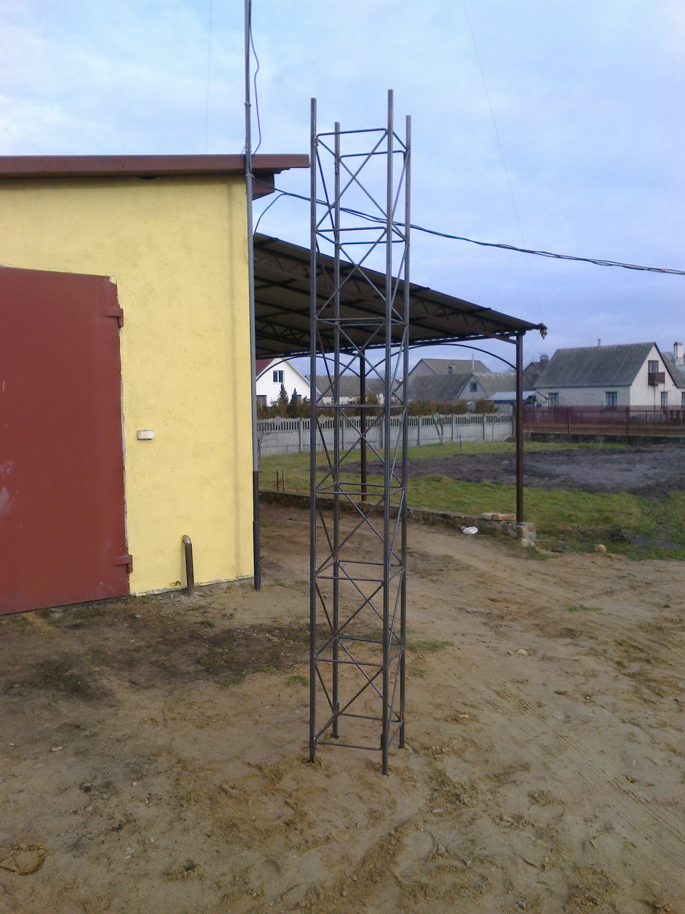

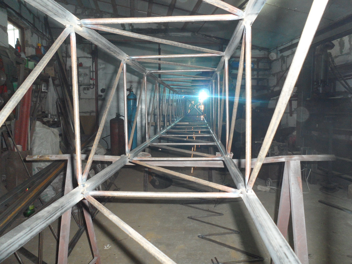

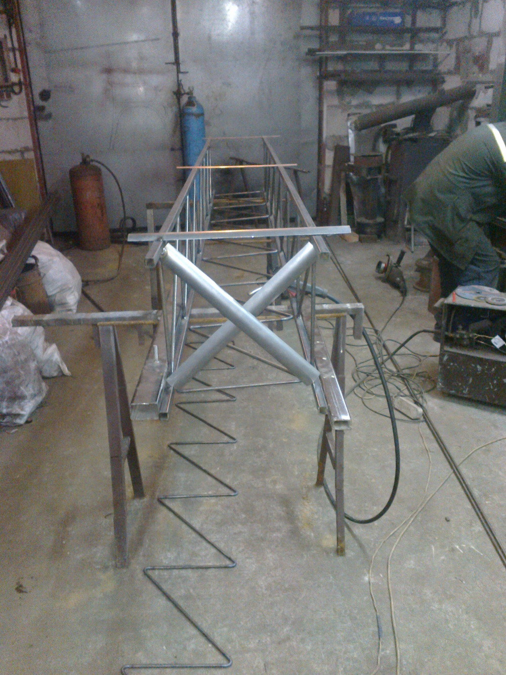

Ввиду событий, нанесших непоправимый вред телескопической мачте военпрома, именуемый как "телескоп" от Р-140, со всеми отягчающими последствиями для антенн, доверие к последнему было окончательно потеряно.
Благодаря наличию некоторого свободного времени было принято решение изготовить прочную и надежную альтернативу.
Из данных источников
http://cn2r.net/cn2r/Photo/Station/Manu ... uring.aspx
http://www.russian-yagi.ru/machty-i-opo ... nye-machty
http://www.radiomachta.ru/index.php?id=1
была использована информация по конструированию мачт типа "унжа". Кроме всего прочего было решено делать станок.

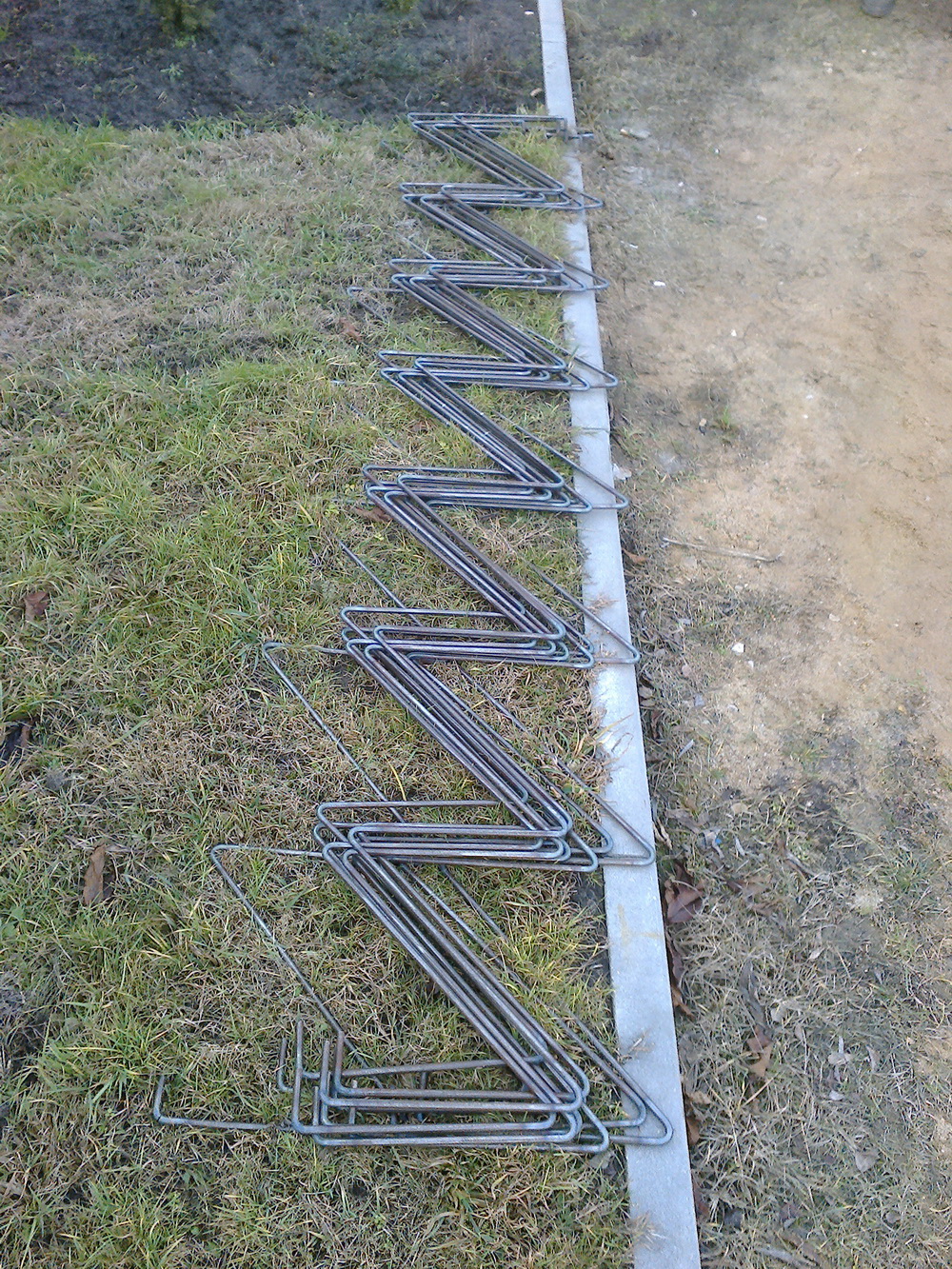

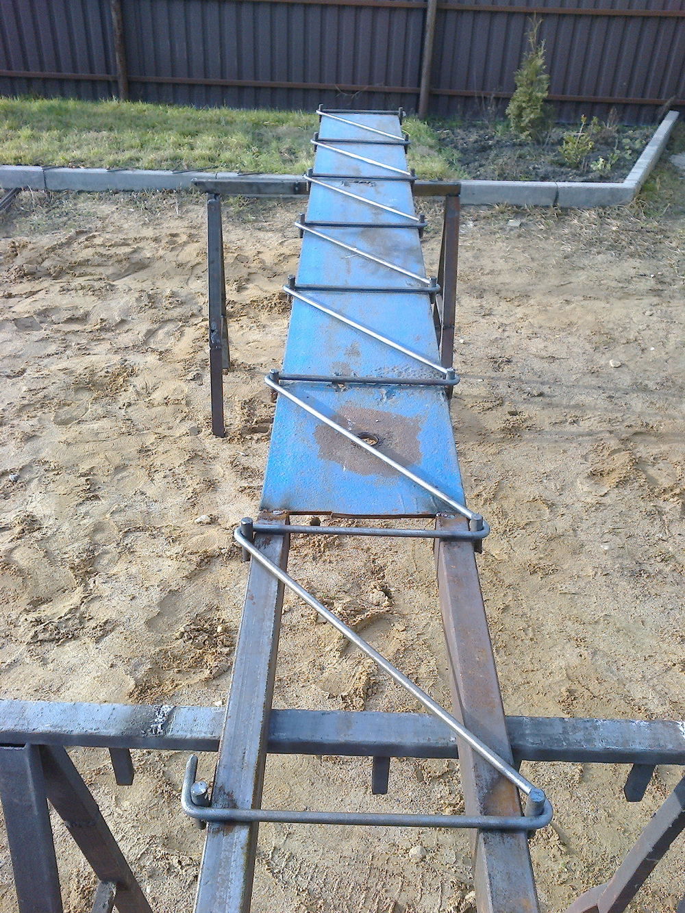

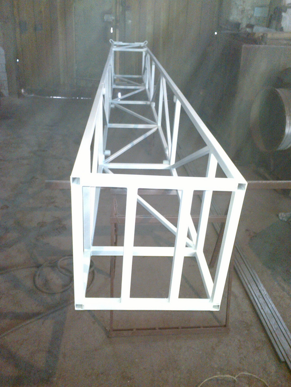

Поскольку процесс создания данной конструкции не преследовал коммерческие цели, а делалось "для себя", решили добавить запас прочности при выборе металла. Другими словами вместо профиля 20x20x1.5 был выбран 20x20x2, арматура - вместо 8-ки выбрали 10-ку и т.д....
Итого - 4 секции по 3 метра + труба для крепления антенн 2 метра = мачта 14 метров - пока хватит...)

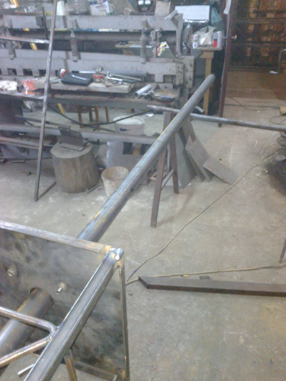

Высота станка = 4.3 метра.
Вес одной секции = 24 кг. Вес станка = около 35 кг.
Основание станка на фото не закончено - будет доделываться по месту при установке.
В процессе сборки секции подвергались "испытаниям", в том числе в местах стыковки, методом подпрыгивания и приземления на боковую сторону секции в составе 2-ух человек общим весом 180 кг...)) Деформации, а тем более разрушения конструкции обнаружено не было.
Главный сварщик и специалист-"золотые руки" - EW3ABP. "Подержи", "подай", "отпили", "прикури 2 шт" и т.д. - ваш покорный слуга EW3MM.
Прилагаю 36 фотографий.

Где то были "расчеты". Попытаюсь вспомнить: профиль 20x20x2 - где-то 50м, профиль 25x25x2 - около 20м. Арматура (катаная) d.10 - 100-120м, труба 50мм - 3м.EW4RF писал(а):Сколько пошло материала???

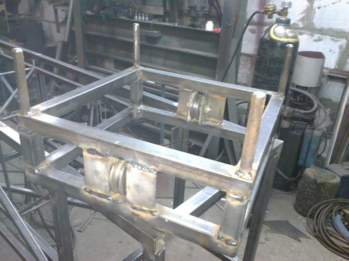

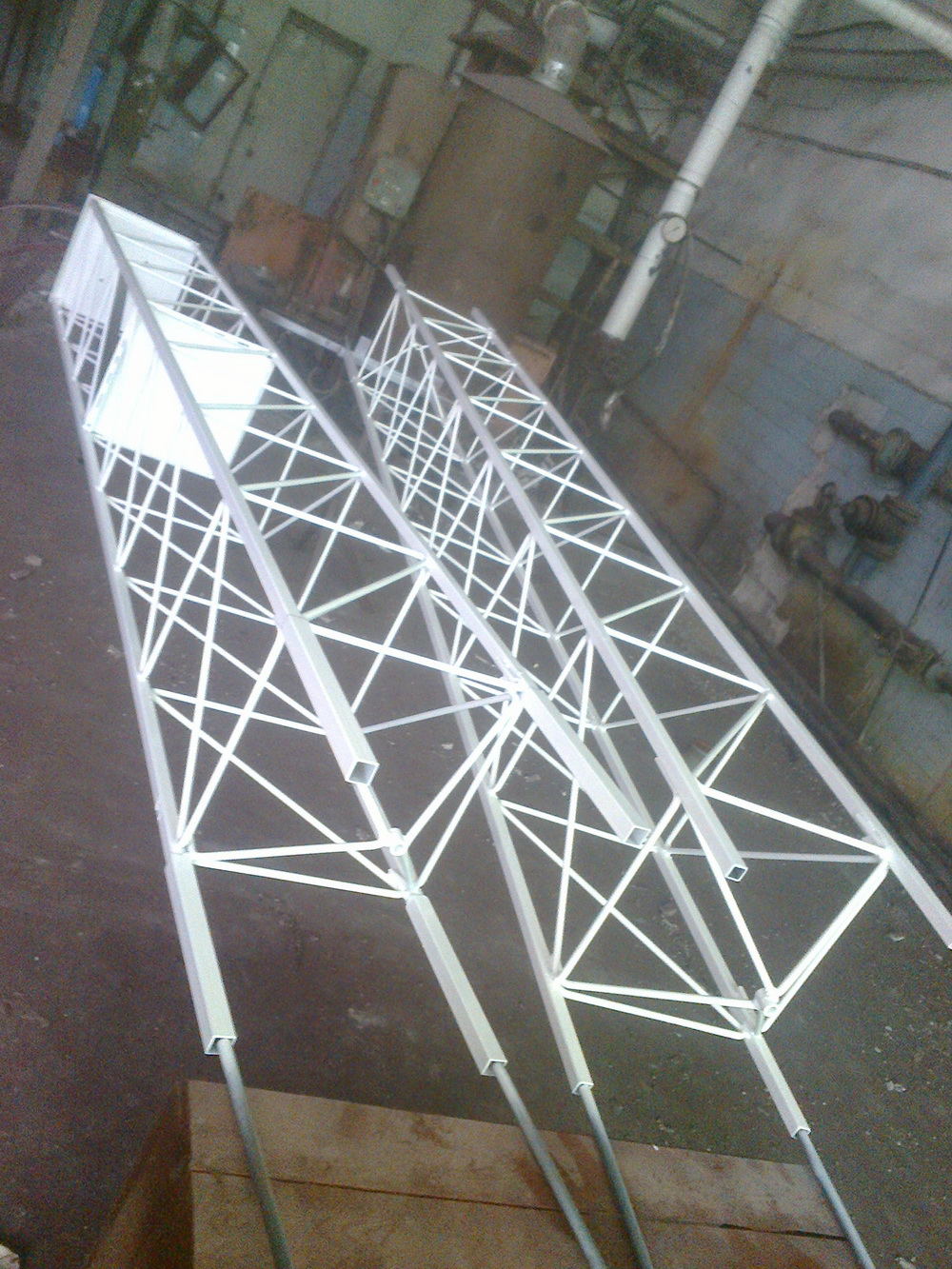

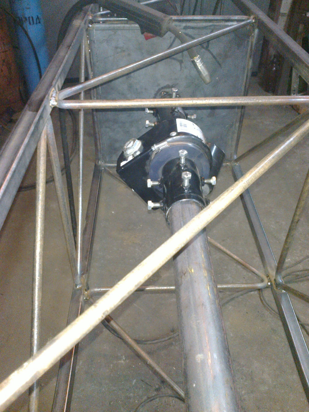

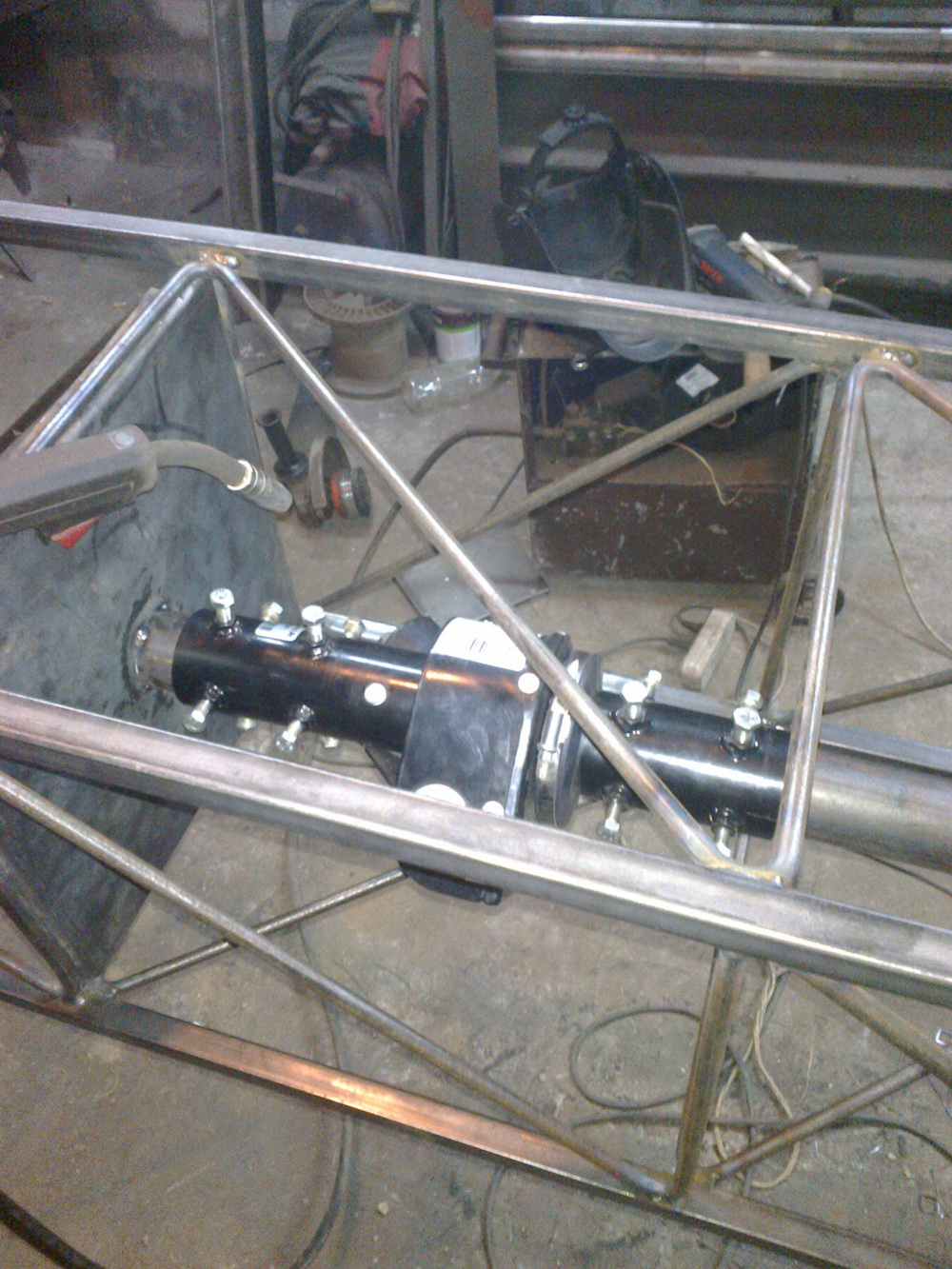

Если заказывать официально в организации, то смета приобретет угрожающий оттенок и в 1000 у.е не впишитесь. Частным порядком, с сигаретами и ведром выпитого самогона, возможно уложиться и в три-четыре сотни. Жаль, что данный эксперимент не будет растиражирован в массы по доступным ценам.EW3MM писал(а):Где то были "расчеты". Попытаюсь вспомнить: профиль 20x20x2 - где-то 50м, профиль 25x25x2 - около 20м. Арматура (катаная) d.10 - 100-120м, труба 50мм - 3м.EW4RF писал(а):Сколько пошло материала???
По-подробнее хочется узнать про подшипник для трубостойки. И еще один совет. Я прочищал внутренние полости квадратного профиля и заливал туда грунтовку "железный сурик". Так конструкция будет более коррозийно-устойчивая. Гемора хватило и с окраской вторым слоем краски (3 в одном). Красил кисточкой летом. "Ухайдохался", трудно описать. Из восьми секций покрасил только пять. Думаю, что летом 2014 года закончу красить всё.
Удачи и не закрывайте тему. Я думаю, что всем будет интересно, особенно то, как поведет себя станок в режиме подъема конструкции.
Александр, EW4A
Александр, EW4A
- Сообщения: 359
- Откуда: Кобрин
Re: Самодельная мачта а-ля "унжа"
Согласен, но это уже перебор.Xela писал(а):И еще один совет. Я прочищал внутренние полости квадратного профиля и заливал туда грунтовку "железный сурик". Так конструкция будет более коррозийно-устойчивая
Думаю, проблем быть не должно.Xela писал(а):особенно то, как поведет себя станок в режиме подъема конструкции.
Подшипник (новый) подарил товарищ - от какого-то американского трактора. Внутренний диаметр 50мм - труба входит отлично. Больше никакой информацией по поводу оного не владею.Xela писал(а):По-подробнее хочется узнать про подшипник для трубостойки.

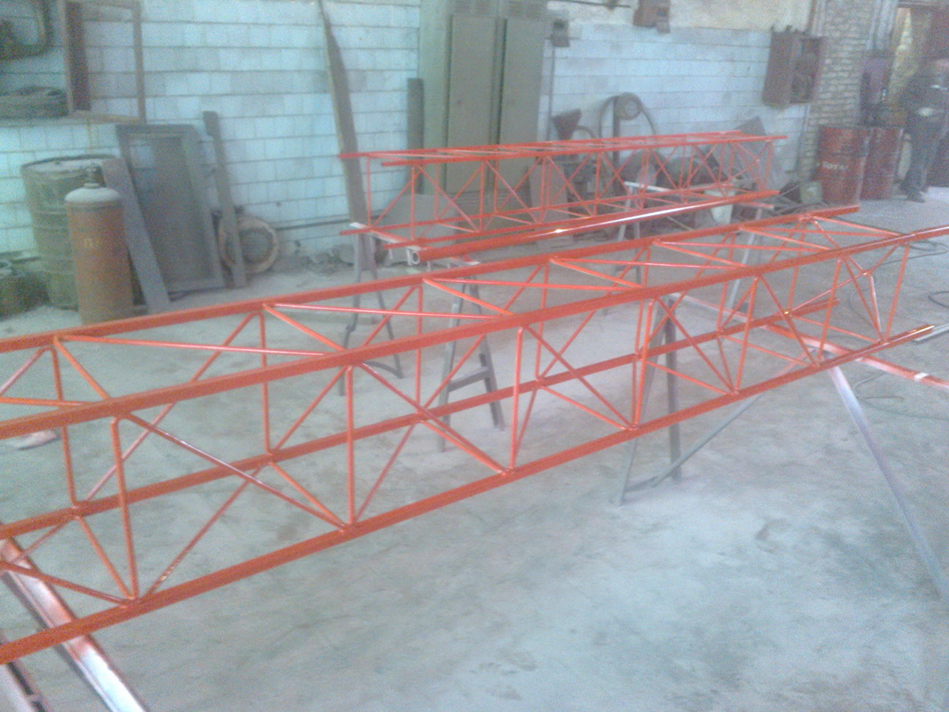

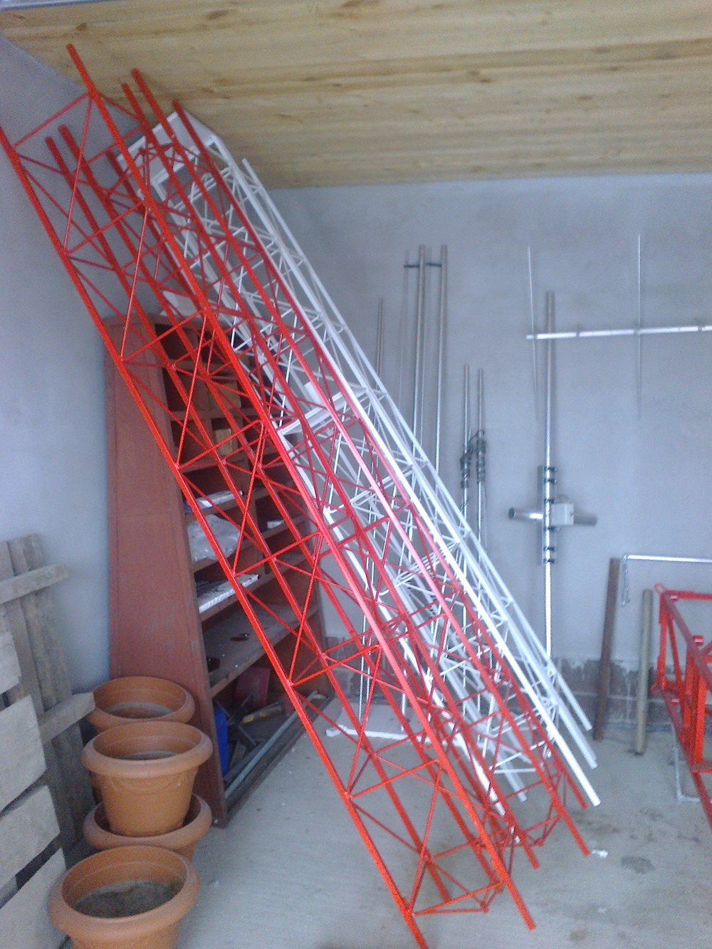

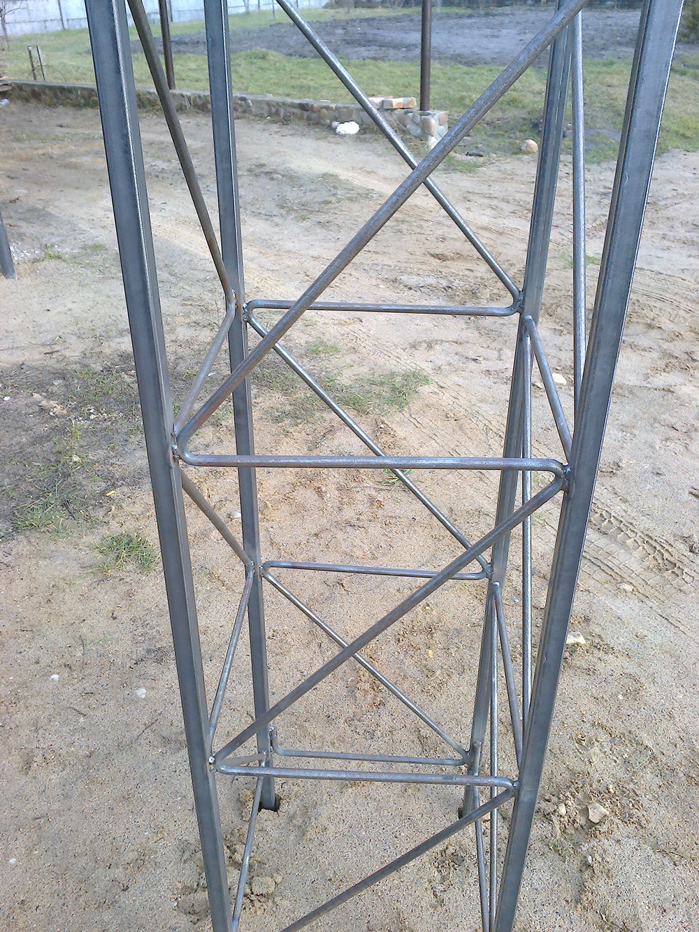

Еще несколько фотографий.... ждем весну.....
