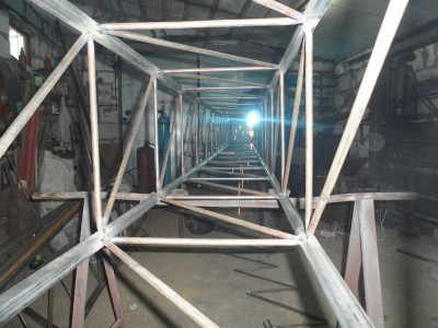

была использована информация по конструированию мачт типа "унжа". Кроме всего прочего было решено делать станок.

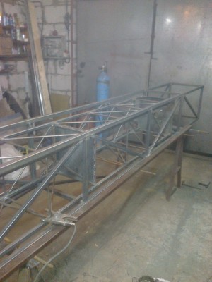

Поскольку процесс создания данной конструкции не преследовал коммерческие цели, а делалось "для себя", решили добавить запас прочности при выборе металла. Другими словами вместо профиля 20x20x1.5 был выбран 20x20x2, арматура - вместо 8-ки выбрали 10-ку и т.д....
Итого - 4 секции по 3 метра + труба для крепления антенн 2 метра = мачта 14 метров - пока хватит...)
Высота станка = 4.3 метра.
Вес одной секции = 24 кг. Вес станка = около 35 кг.
Основание станка на фото не закончено - будет доделываться по месту при установке.
В процессе сборки секции подвергались "испытаниям", в том числе в местах стыковки, методом подпрыгивания и приземления на боковую сторону секции в составе 2-ух человек общим весом 180 кг...)) Деформации, а тем более разрушения конструкции обнаружено не было.

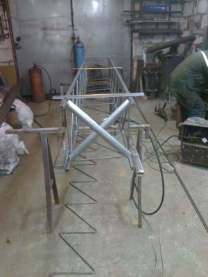

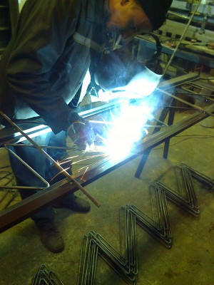

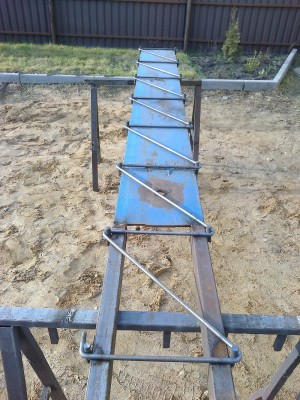

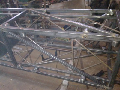

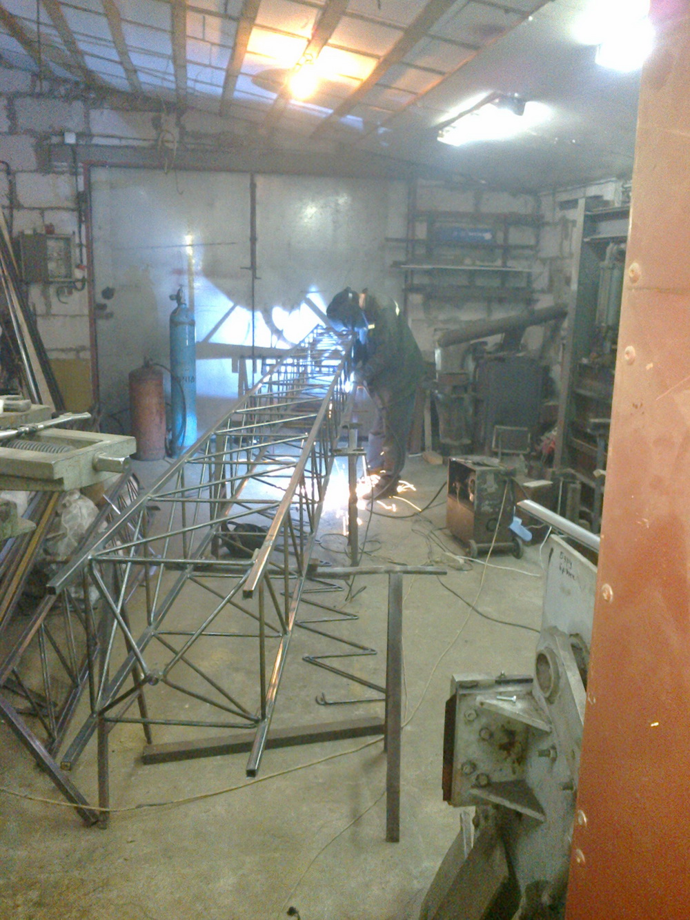

продолжение

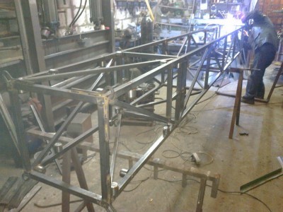

ex call EW3ABW

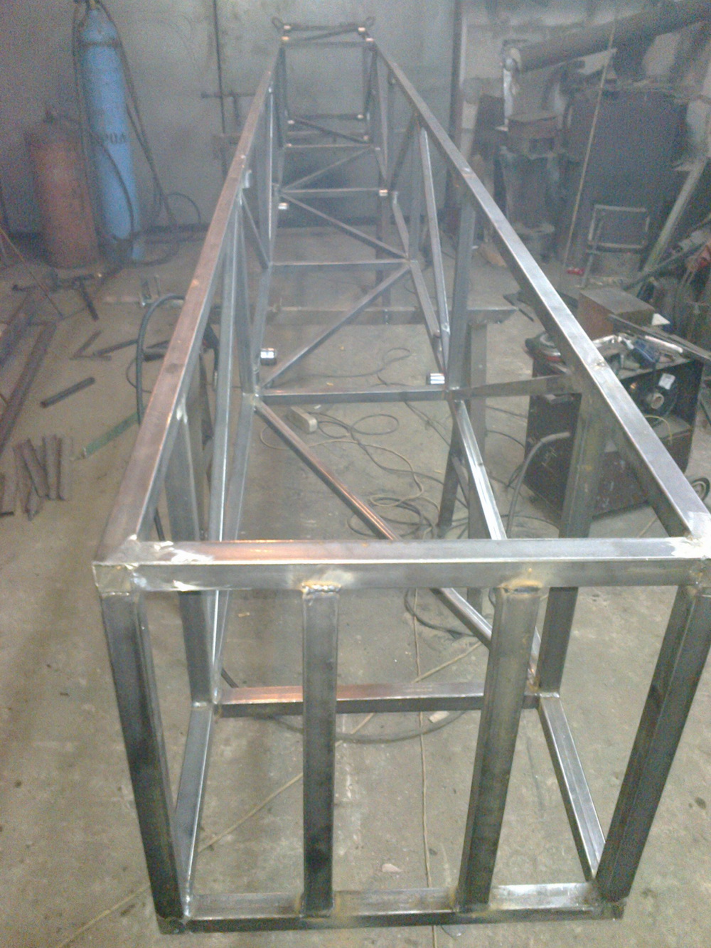

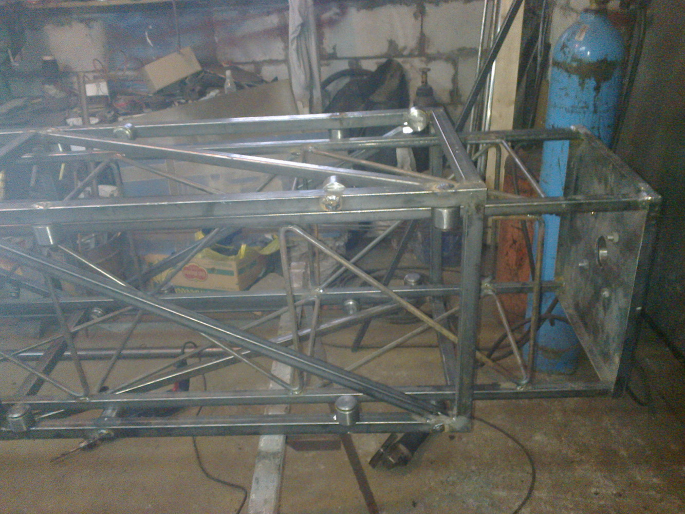

продолжение

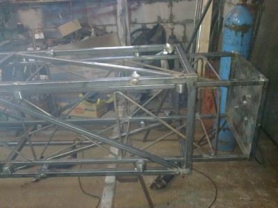

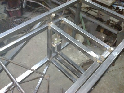

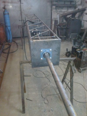

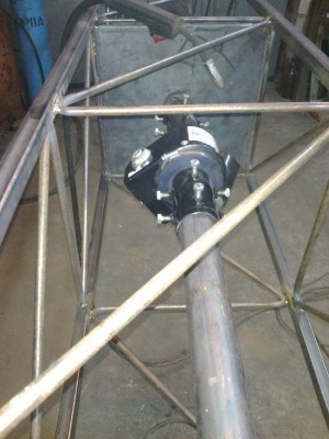

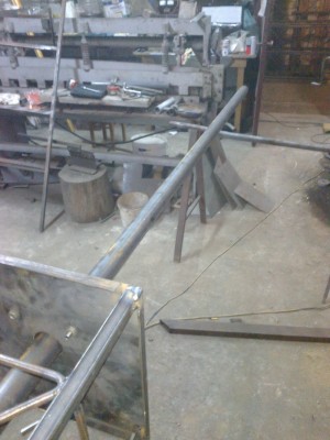

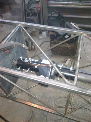

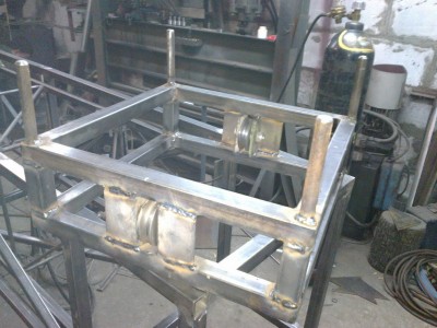

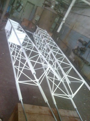

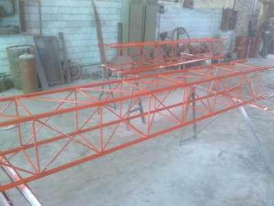

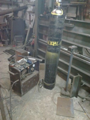

По-подробнее хочется узнать про подшипник для трубостойки. И еще один совет. Я прочищал внутренние полости квадратного профиля и заливал туда грунтовку "железный сурик". Так конструкция будет более коррозийно-устойчивая. Гемора хватило и с окраской вторым слоем краски (3 в одном). Красил кисточкой летом. "Ухайдохался", трудно описать. Из восьми секций покрасил только пять. Думаю, что летом 2014 года закончу красить всё.

Xela писал(а):По-подробнее хочется узнать про подшипник для трубостойки.
Подшипник (новый) подарил товарищ - от какого-то американского трактора. Внутренний диаметр 50мм - труба входит отлично. Больше никакой информацией по поводу оного не владею.

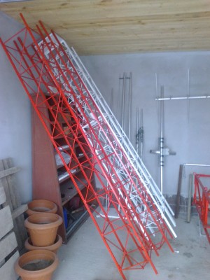

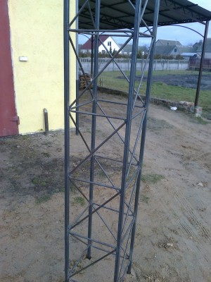

Еще несколько фотографий.... ждем весну.....
