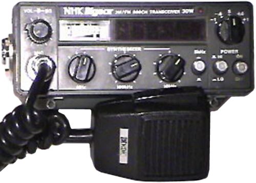

- Сообщения: 782
- Откуда: KO13VQ
Re: Репитер в Гродно
После некоторых доработок запущен модернизированный вариант №2, в данный момент включен именно в таком виде :)
EU4AG
EU4AG
- Сообщения: 782
- Откуда: KO13VQ
Все что нужно подключать - есть на боку носимого радио, по этой схемке распайка:
EU4AG
EU4AG

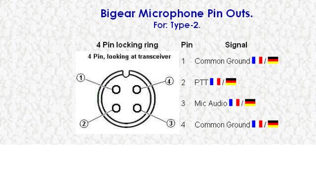

- Сообщения: 782
- Откуда: KO13VQ
Bigear type 2
BIGEAR_Type2_sch.pdf- (340.33 КБ) 837 скачиваний
EU4AG
EU4AG

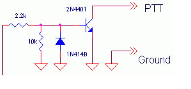

- Сообщения: 782
- Откуда: KO13VQ
Ключ для коммутации передатчика. Сигнал можно взять с контактной площадки (возможно потребуется перешивка радио если там есть такая функция) или напрямик со светодиода, что не совсем удобно, так как передатчик заработает от любой помехи. Транзисторы - любые n-p-n типа на соответствующее напряжение (я как то использовал КТ-315Г), диоды можно заменить на КД521 или аналогичные. Если не получится коммутировать напрямик транзистором - после него можно добавить небольшое реле (как то использовал РЭС-49), так даже надежнее :).

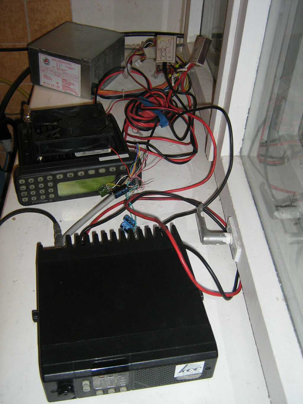

- Сообщения: 793
- Откуда: Grodno
Все собрали, Но работает некоректно. шумит Моторола (унч) 50% шума 50% голоса=(

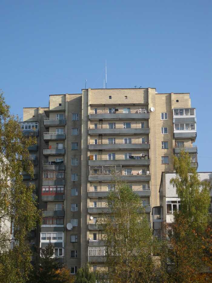

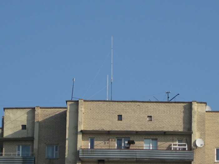

- Сообщения: 793
- Откуда: Grodno
Попробуем на выходных поставить первый полукомплект.
Срочно нужна мачта ,растяжки,проволока (сталистая)
Свободные руки и помощь в установке!
вот наглядное пособие как все должно быть на крыше ;)
