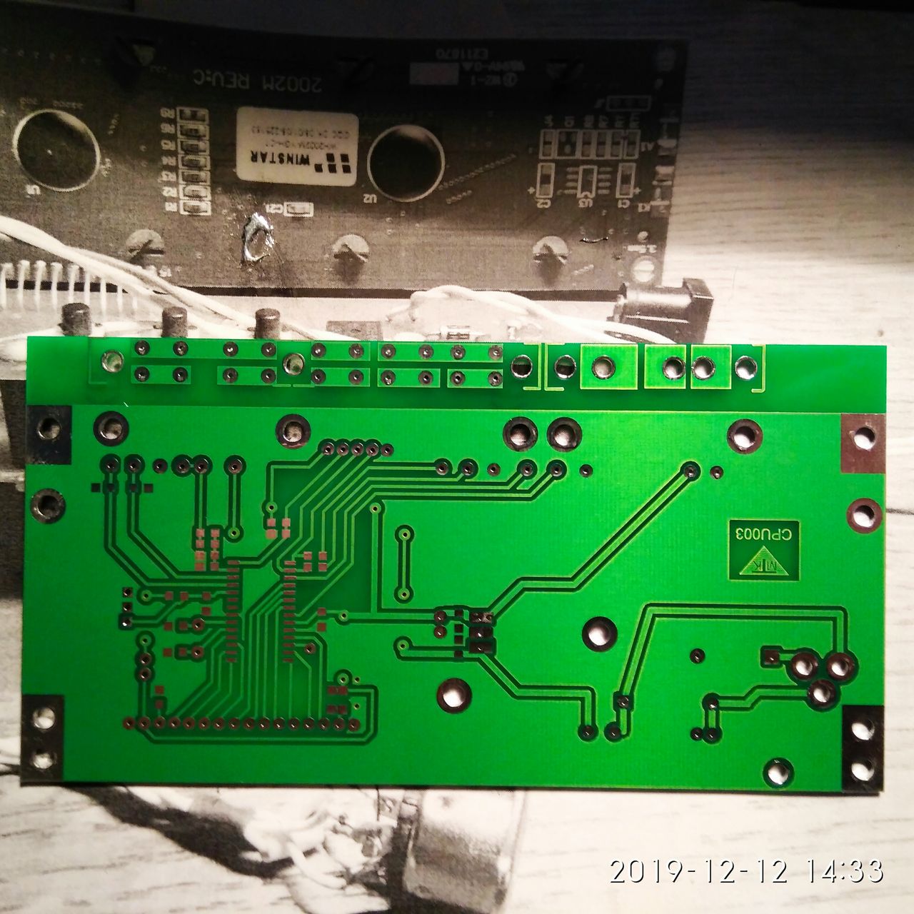

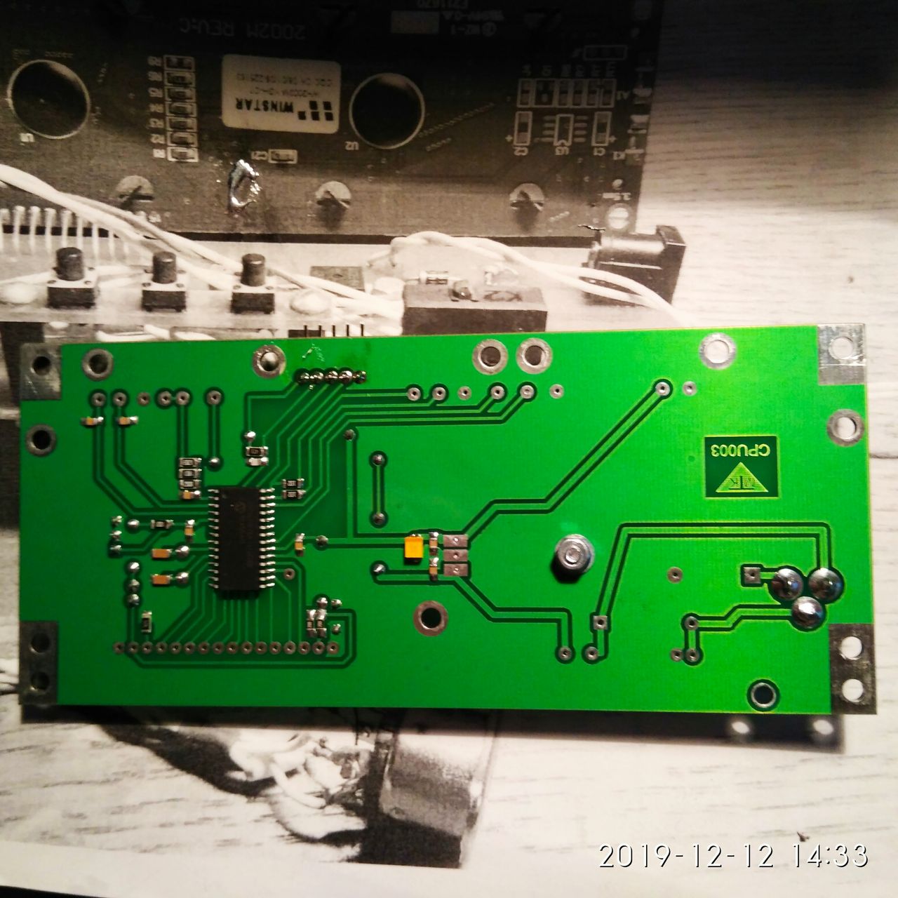

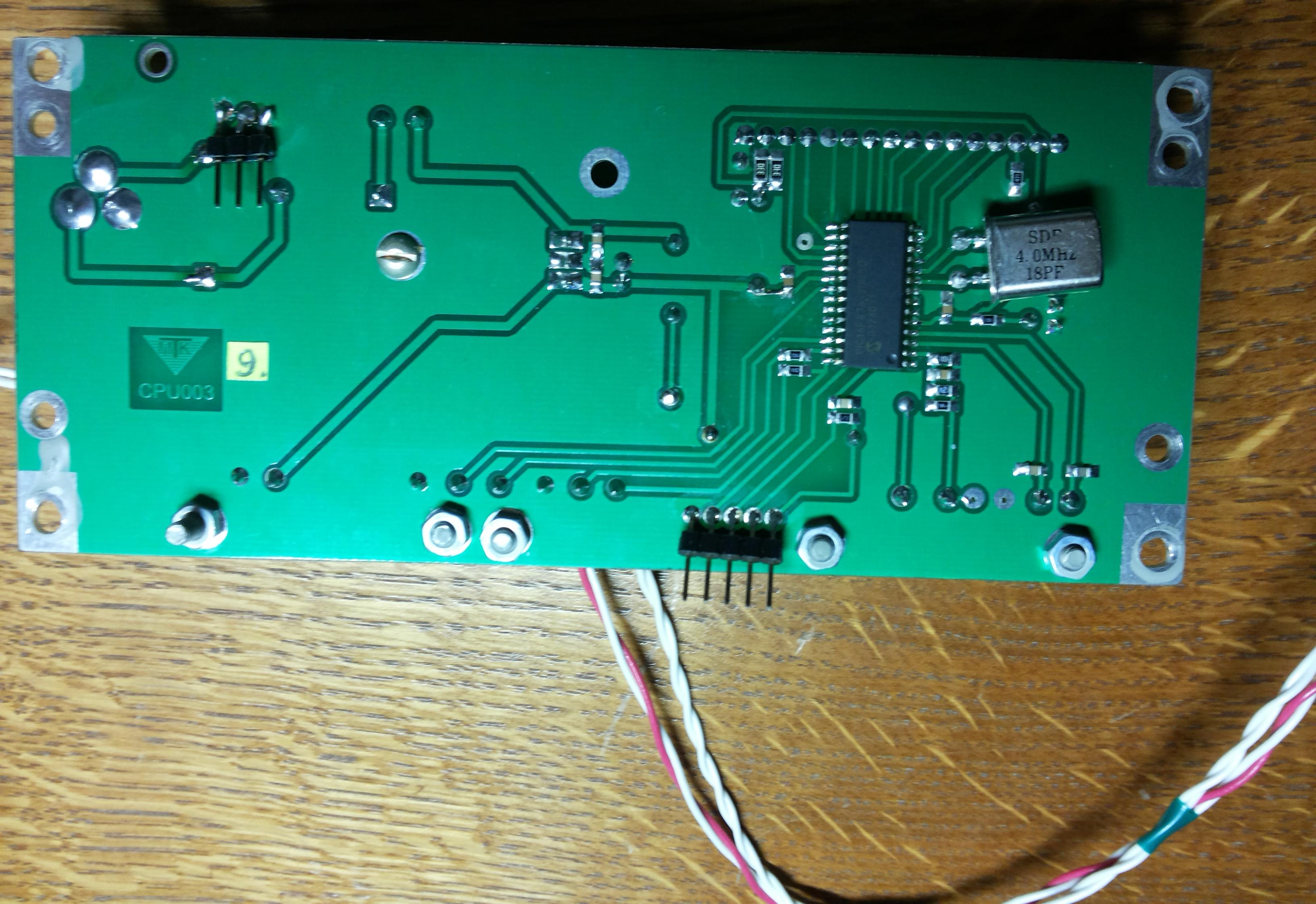

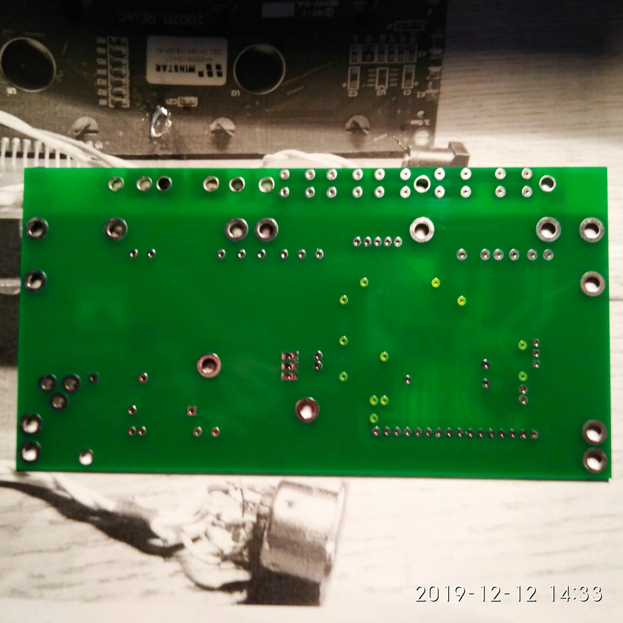

Расположение элементов с обеих сторон

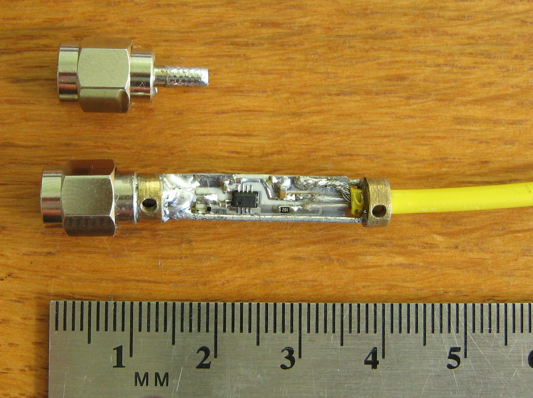

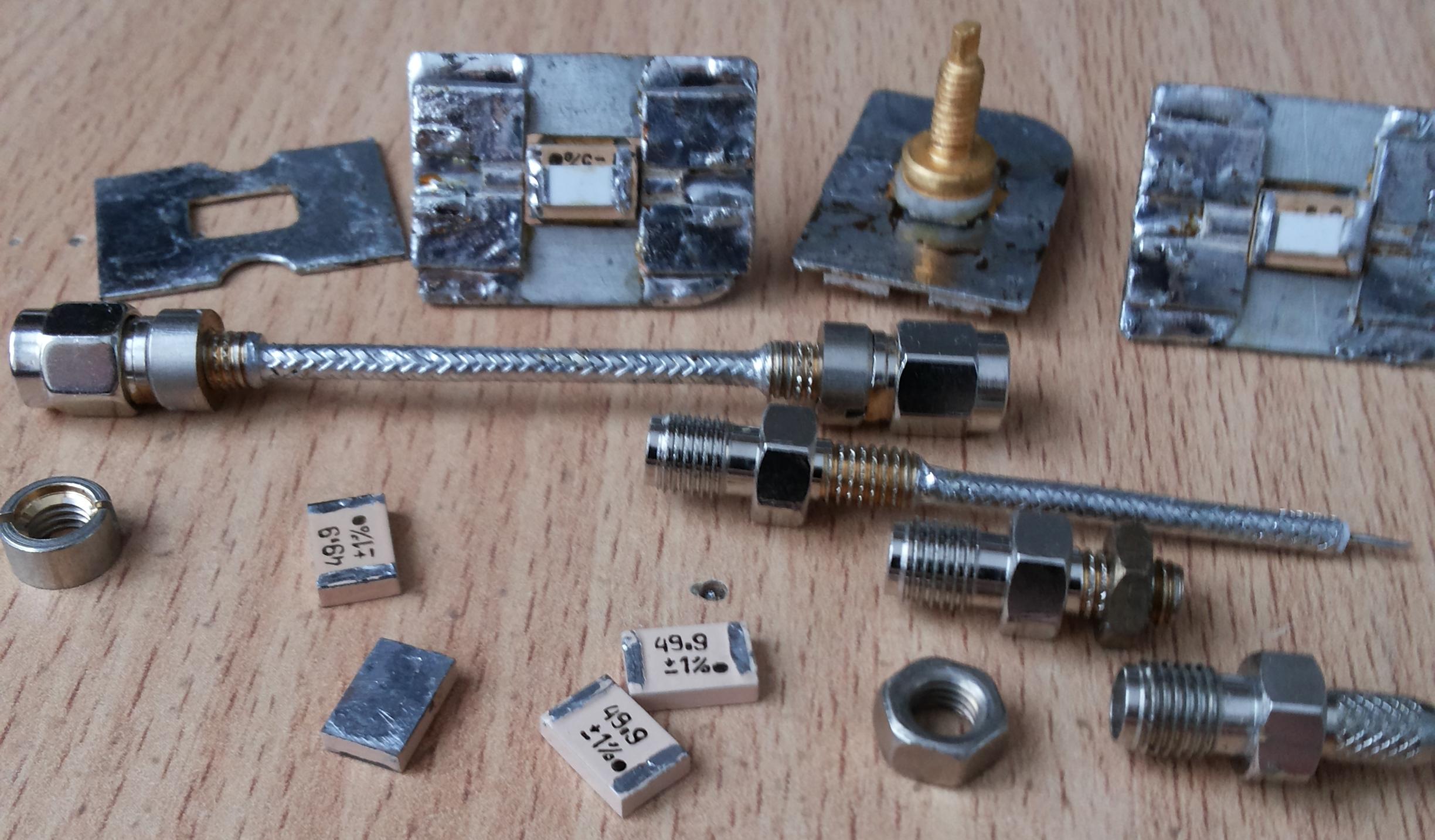

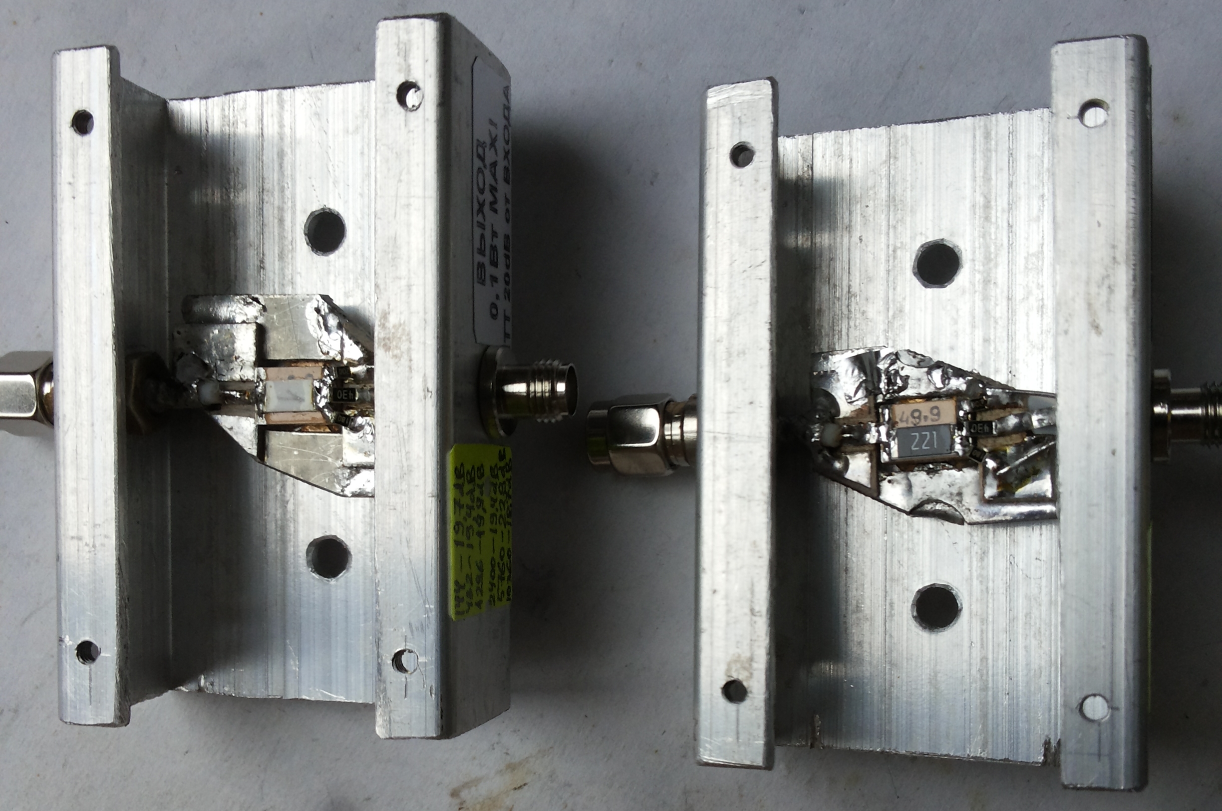

Изготовление датчика мощности
1. Две латунные гайки М4 обточил с помощью шуруповерта.
В шуруповерт зажимаю шпильку М4, с контрагайкой, и обтачиваю до внутреннего диаметра трубки-корпуса.
Нарезал резьбу М2 с торца для фиксации трубки-корпуса.
2. Плата на Roger 4360 непрочная, потому после монтажа и проверки работоспособности между втулками
запаял две проволочки из биметалла Ø0,8мм, они жесткость обеспечили.
3. Шнур, выходящий из датчика нужно жестко закрепить, чтобы не вырвался и не вращался.

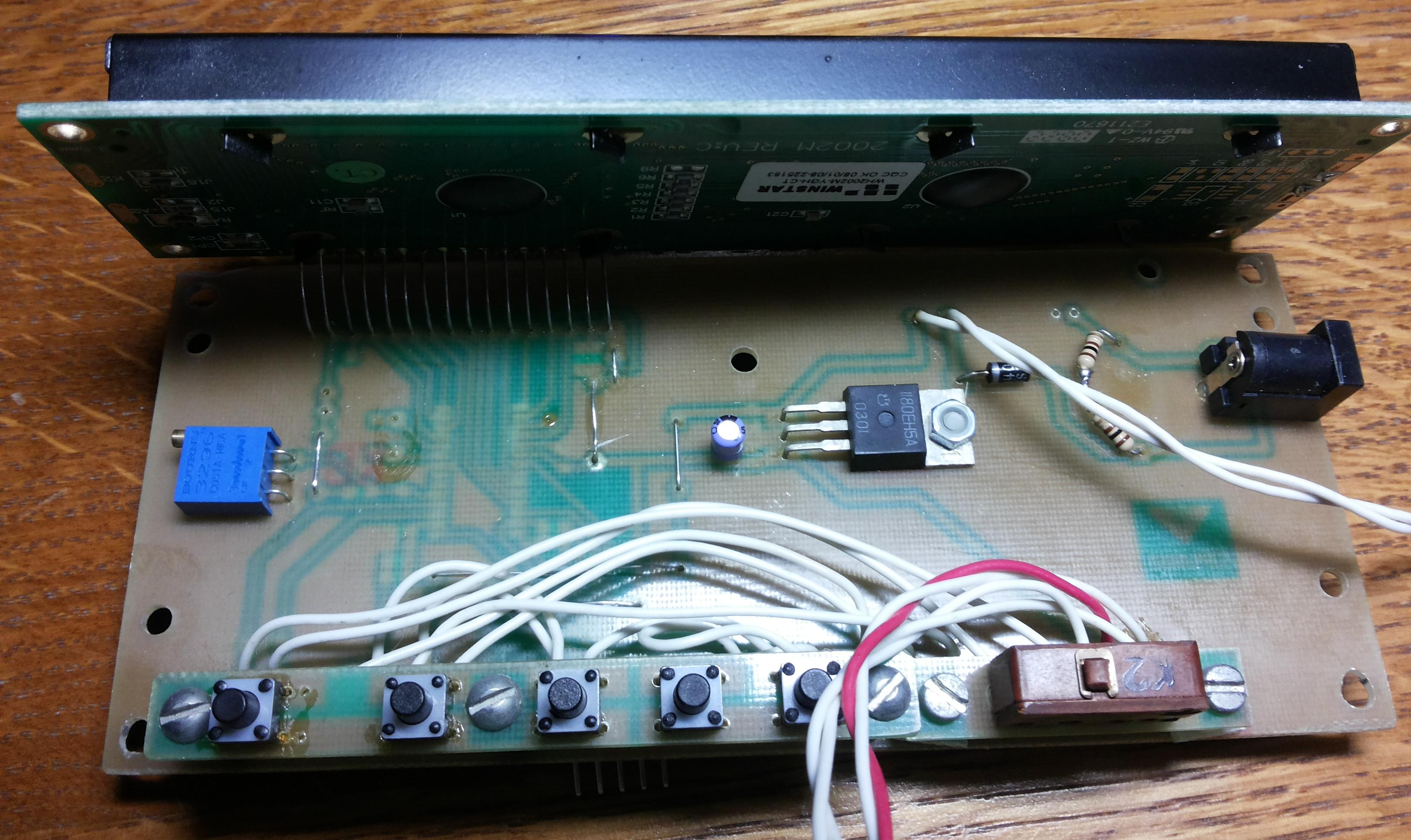

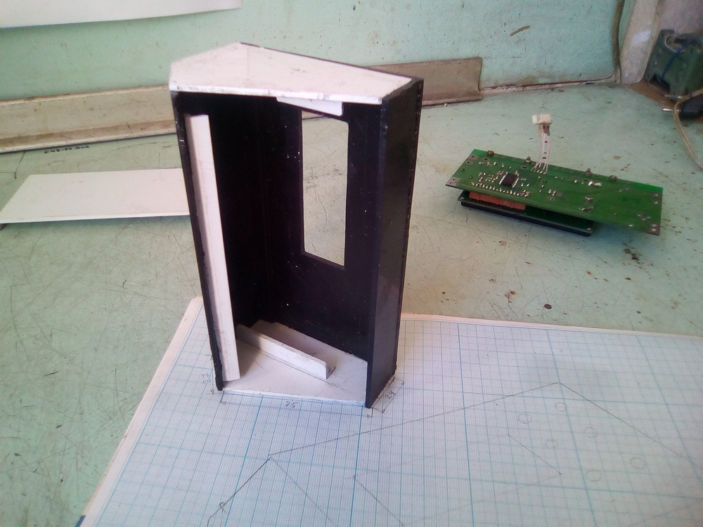

В субботу, 7 декабря, благодаря неслыханной щедрости Владимира Ильича (за что ему огромное спасибо !), стал счастливым обладателем комплекта плат на индикатор ... Ручки, естессно, зачесались и, отложив в сторону текущие дела, занялся сборкой.
Первым делом, сделал обрезание плате, отделив мух (основная плата) от котлет (платы кнопок) ...
Оказалось удобным сделать это при помощи металлической линейки и острого канцелярского (или строительного) ножа. Несколько глубоких надрезов с каждой стороны - и платы легко разделяются. Пару движений торцами по шлифбумаге - и можно готовиться к пайке. Сразу замечу, что плата сделана качественно - можно устанавливать компоненты как типоразмера 1206, так и 0805. Единственно, желательно использовать резисторы R9, R10 типоразмера 1206. Компоненты паяются легко (в отличие от некоторых китайских плат с покрытием твердоплавким припоем).
Примечания по компонентам.
Стабилизатор можно использовать любой из серии 7805, предварительно проверив по даташиту назначение выводов ( в семье не без героя - встречаются и с отклонениями). При желании, можно использовать LDO версии, в частности LM2940. У меня в закромах обнаружился SPX2940-5000, который и был злостно установлен ... Можно использовать, также, SMD вариант 2940, расчистив для земляного вывода окно в маске.
Раз'ем питания. Долго гадал, что такое S928, пока Владимир Ильич не сжалился и не подсказал, что это - старый бесшнуровой телефон от Sanyo. У меня такого никогда не было, поэтому пришлось заглянуть в ЧипДип, где обнаружился подходящий раз'ем: https://www.chipdip.by/product/ds-261a . Также, там можно обзавестись и кнопками (если нет в запасах), например, такими: https://www.chipdip.by/product/tyco-1-1825910-4-fsm8jh .
Индикатор. Желательно, приобретать индикатор именно той модели, которая указана в ВОМ'е. Другие модификации могут иметь другое расположение выводов или другие габаритные размеры, что потребует внесения изменений в конструкцию. Сразу замечу, что имеется прошивка и под индикатор формата 1602, поэтому, у кого он есть или кто хочет потрудиться, можно использовать и их, предварительно проверив по даташиту совместимость контроллеров. У меня как раз такой случай, под руками оказался индикатор WH1602L https://office.promelec.ru/upload/datas ... h1602l.pdf , имеющий другой габаритный размер, другое размещение выводов и отличающийся распиновкой. Правильный индикатор я заказал, но этот буду использовать для отладки прибора и экспериментов ...
Перемычки. Для того, чтобы качественно запаять перемычки, придется предварительно очистить контактные площадки от маски. Других особенностей нет, за исключением ПЧ1 - в качестве нее удобнее использовать 2-х контактный джампер.

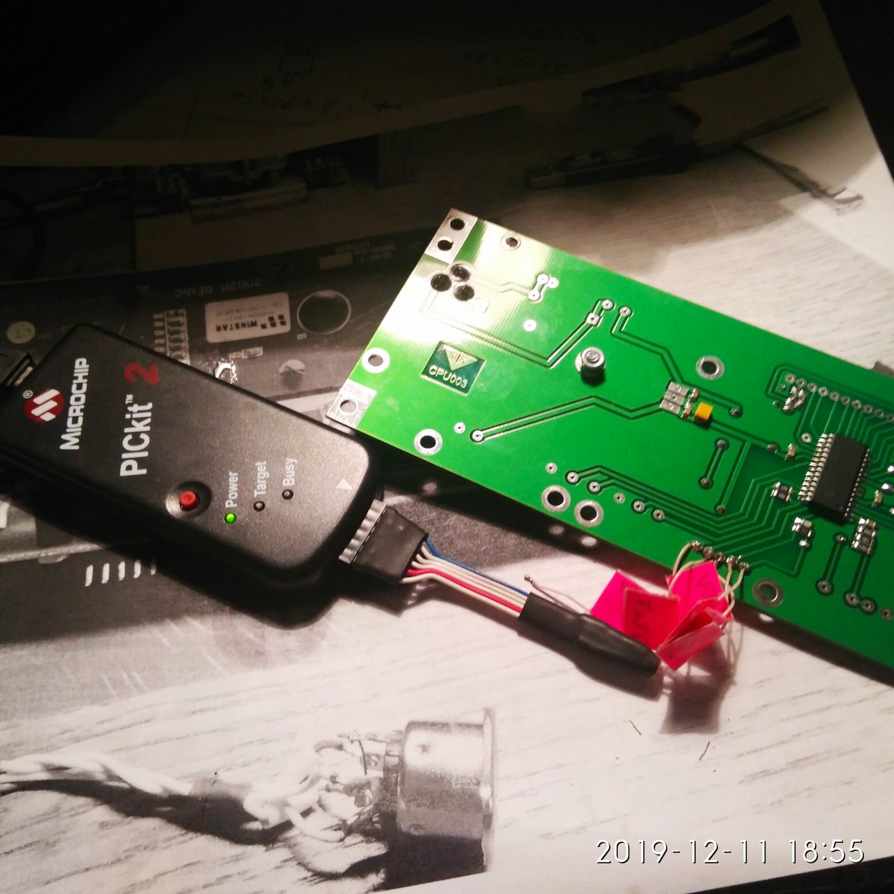

Ну, и самое интересное - программирование контроллера. Начнем с того, распиновка раз'ема на плате отличается от стандартной для ICSP программирования, соответственно - и наименование сигналов на схеме.
Приведем к стандартным:
VD. --> VDD (5V)
RST. --> Vpp или MCLR
SCL --> CLK или PGC
SDA --> Data или PGD
GND - ну, он и в Африке GND ..
Обращаем внимание, что расположение выводов на раз'еме платы также отличается от стандартного, при этом, для стандартных программаторов придется делать переходной кабель или подпаиваться непосредственно к выводам раз'ема платы.
Программатор. При использовании стандартных программаторов, поддерживаемых IC-Prog, все происходит легко и элегантно, в соответствии с инструкцией Владимира Ильича. У меня, к сожалению, с этим вышел облом - я давно и успешно использую старый добрый PicKit2 , доставшийся в давние времена в качестве подарка от Microchip , который программой IC-Prog не поддерживается. По крайней мере, мне их под W7 x64 подружить не удалось. При программировании с помощью PicKit ( http://labkit.ru/userfiles/file/project ... ru_1_0.pdf) возникает одна особенность - в окне штатной программы нет поля для установки битов конфигурации в мнемоническое форме, а в файле прошивки, к сожалению, конфигурация не сохранена. Поэтому пришлось устанавливать биты конфигурации ручками, в двоичной форме, благо такая возможность в штатной программе PicKit предусмотрена - окно, открывающееся при нажатии на неподсвеченную ссылку Configuration (справа от Device).

И еще пара фоток ...

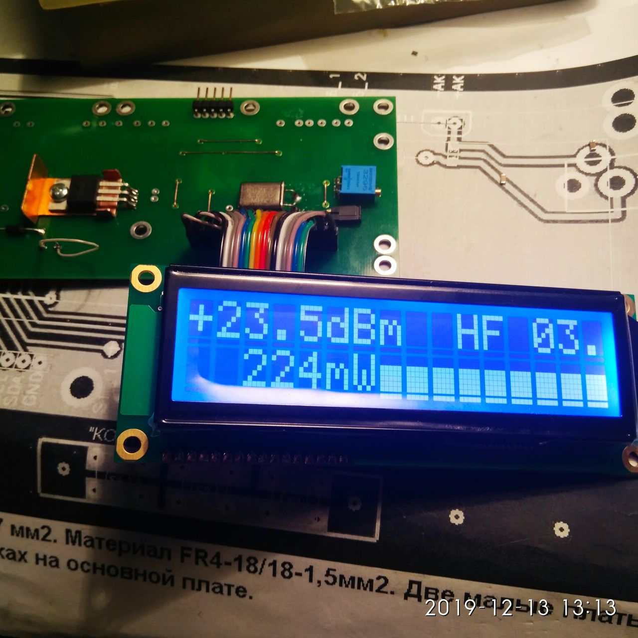

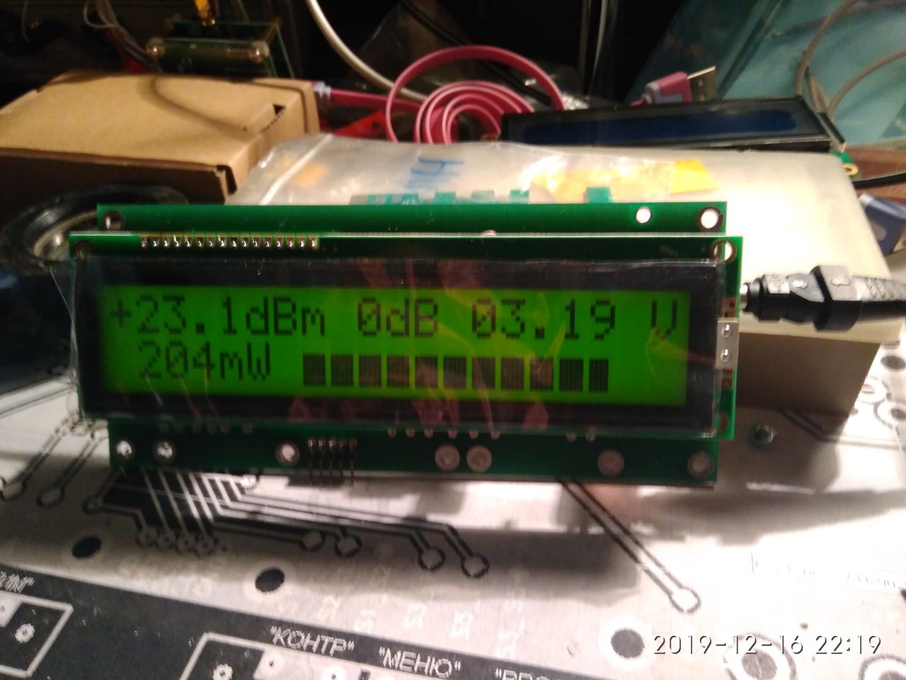

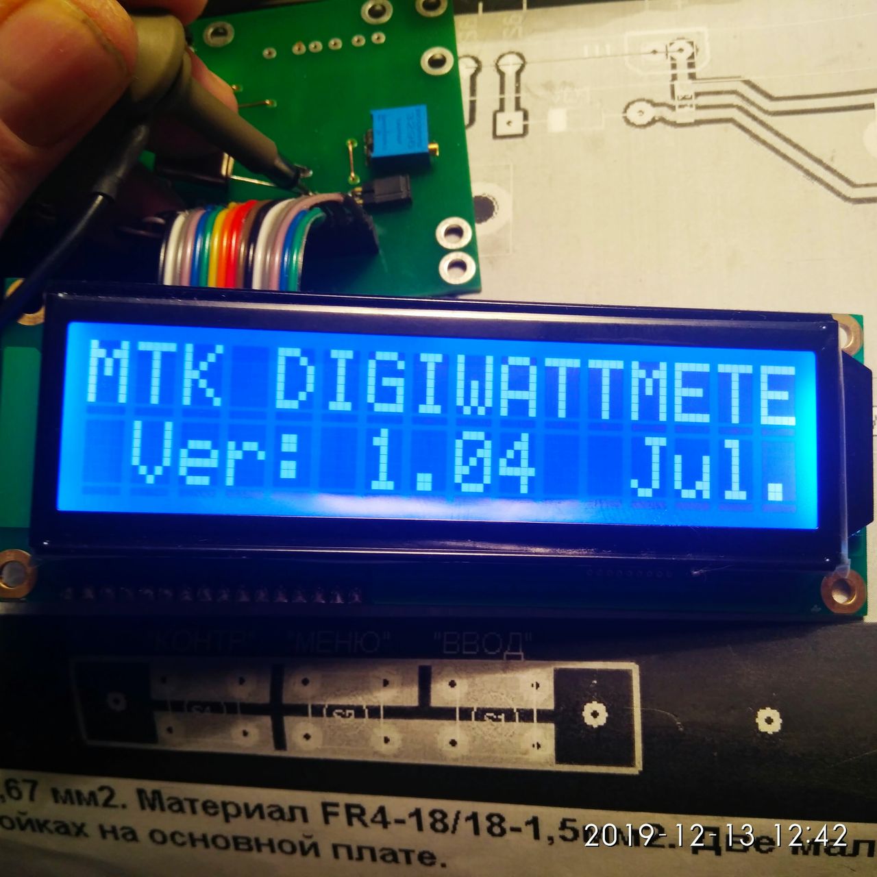

Итак, свершилось ! Закончил эпопею со шлейфом, подключил индикатор и подал питание. И - ничего ... Экран светит, но не греет и ничего не говорит ...
Пара минут с осциллоскопом - и виновник установлен. Поскольку у меня контроллер PIC16F876A, пришлось изменить ёмкости в обвязке кварца - уменьшить до 15 пик (что соответствует рекомендациям производителя).
Результат - на ли ... фото ...
После включения выяснилось, что прошивка HY1 тоже, скорее всего, под 20 - символьный индикатор ...
Люди ! У кого тоже 16-символьный индикатор, не торопитесь пока шить HY1.hex Нужно разобраться. Хотя, для включения и предварительной настройки, тоже неплохо.
И ещё. Обратите внимание, что на центральный контакт раз'ема питания подаётся МИНУС !

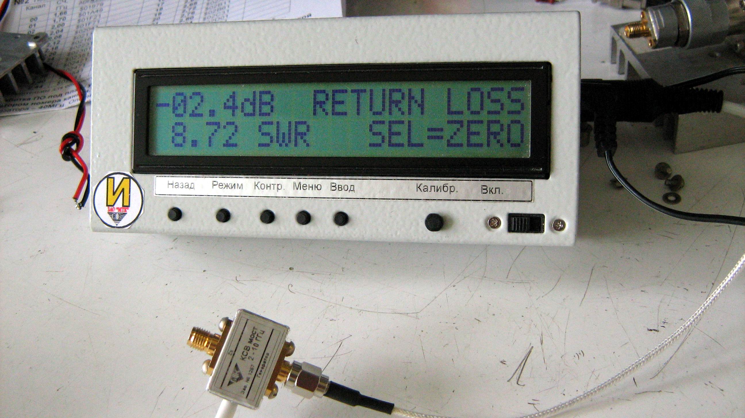

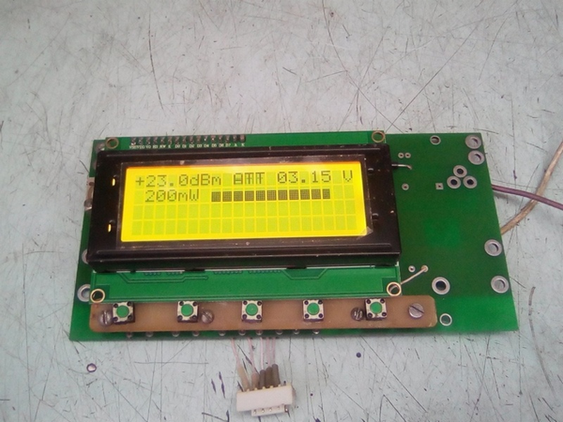

+23dBm без датчика - это нормально. Соответствует НУЛЕВОМУ напряжению на входе, поскольку характеристика НИСПАДАЮЩАЯ.
Индикатор можно считать исправным и запрограммированным успешно.
Спасибо EW1AQ за подробную Инструкцию по программированию современным программатором!
*замечание: индикатор 16-разрядный, поэтому съедаются последние знаки.
Нужен 20-разрядный.
Должно выглядеть так:
Зато стоит диод, он при переполюсовке защитит.
*И Блок питания от Sanyo тоже такой - минус на среднем контакте.

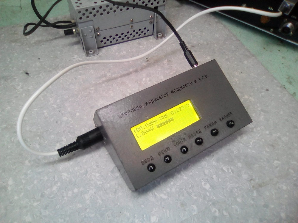

Таки, раскопал в закромах качественно заныканые 20-символьные индикаторы... Подключил, все стало на свои места. Правда, обе прошивки визуально, похоже, работают одинаково...

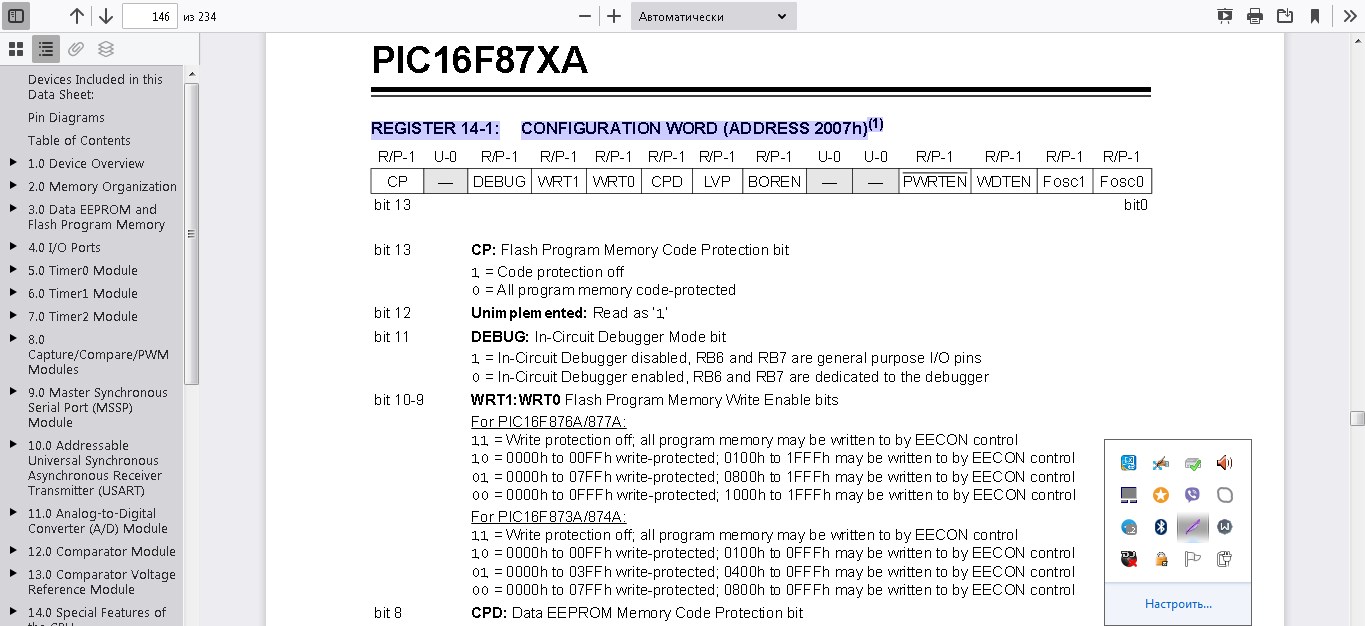

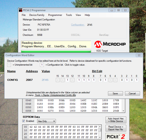

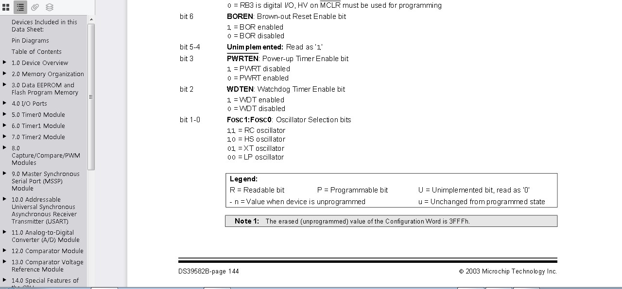

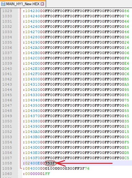

Вчера китайские коллеги со второго захода наконец-то прислали процессор. Программа залилась с первого раза без проблем.У меня тоже "PIC-Kit-2",самодельный по упрощённой схеме, "студенческий".Хотя да,тоже выдал сообщение,что нет файла конфигурции.Но, спасибо EU1AQ,записал файл программы с его доработками.Программатор принял.Но у меня получилось другое число,хотя всё работает и запустилось сразу без манипуляций с кварцевым генератором и т.п.Только надо было подобрать яркость, применённый индикатор другого типа 20*4(резистор 2к на 3-ю ногу).Следующая проверка уже с ВЧ- мостом.
Интересно узнать что это за число файла конфигурации, из чего оно вытекает,можно ли его менять.Я так его не "сохранял",а просто оставил,что записалось т.к. какие-то смутные ассоциации с "залоченным" процессором.

"Магическое число" - это слово конфигурации, представляющее сумму значений битов конфигурации. Значения описаны в даташите на МК (https://ww1.microchip.com/downloads/en/ ... 39582b.pdf стр. 146). Менять значения можно, но осторожно, желательно представляя что, как и зачем. На крайнем скриншоте как раз и видно окно, где это делается. Изменяя значения битов конфигурации, можно видеть как меняется слово (в шестнадцатеричном представлении). При программировании МК можно в программаторе устанавливать конфигурацию как словом, так и побитно, при необходимости изменяя значения...VERN писал(а): Интересно узнать что это за число файла конфигурации, из чего оно вытекает,можно ли его менять.Я так его не "сохранял",а просто оставил,что записалось т.к. какие-то смутные ассоциации с "залоченным" процессором.

Это я и сам знаю.А где данные какая должна быть конфигурация в данном,конкретном случае? На стр.146 всего лишь,какой тактовый генератор использовать.Внешний, внутренний или RC?Наверное это и вся конфигурация?

Конфигурация в файле *.hexVERN писал(а):А где данные какая должна быть конфигурация в данном,конкретном случае?
Не нужно ее задавать вручную.

Спасибо!В какой проге открыто?
- Сообщения: 999
- Откуда: Минск, KO33
Re: Цифровой индикатор мощности и КСВ
Виноват, злобно вкралась ошибочка. 146 страница - это в pdf редкторе. В даташите - стр. 144. Полностью расписаны все биты конфигурации. .hex файл можно открыть в любом hex-редакторе, например: https://www.softportal.com/software-403 ... ditor.htmlVERN писал(а):Это я и сам знаю.А где данные какая должна быть конфигурация в данном,конкретном случае? На стр.146 всего лишь,какой тактовый генератор использовать.Внешний, внутренний или RC?Наверное это и вся конфигурация?
И да, насчет битов конфигурации ... В отличие от MK Atmega (http://easyelectronics.ru/avr-uchebnyj- ... e-bit.html), в МК от Microchip, как справедливо заметил EW3MM, конфигурация содержится в файле микропрограммы и не требует установки руками при прошивке МК ...
Вот такой прибор получился.Калибровал пока только на 100 мгц генератором Г4-116.Выставил аттанюатором вых.напр. 0,223 в эфф.Всё совпало.Все режимы прибора работают.
- Сообщения: 930
- Откуда: Молодечно
Поздравляю, Юрий Михайлович!VERN писал(а):Калибровал пока только на 100 мгц генератором Г4-116.Выставил аттанюатором вых.напр. 0,223 в эфф.Всё совпало.
Отличный дизайн!
Этой калибровки достаточно.
Выше по частоте начнет влиять частотная погрешность, всего-то.
Если попадется по случаю эталонный генератор, тогда можно сделать таблицу поправок.

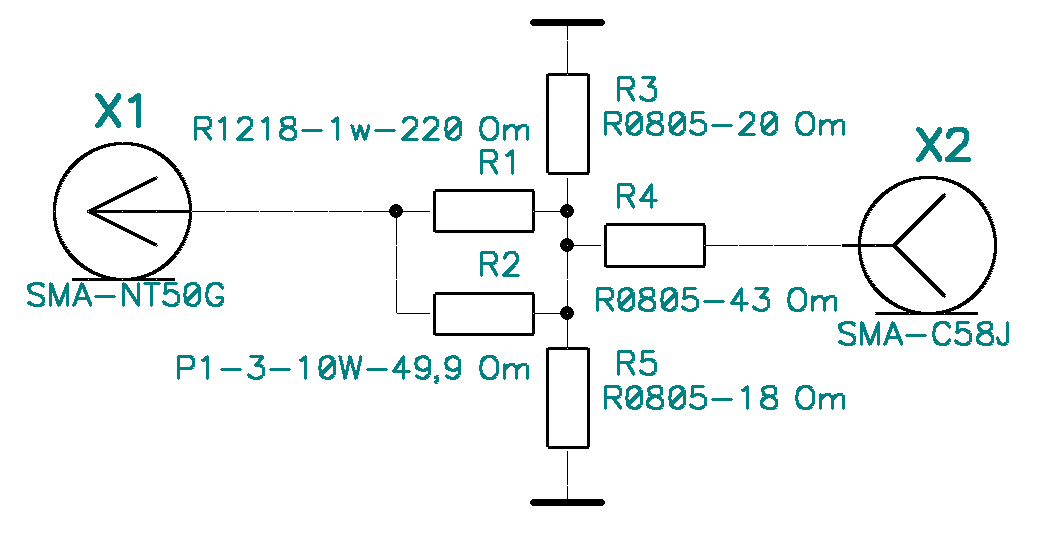

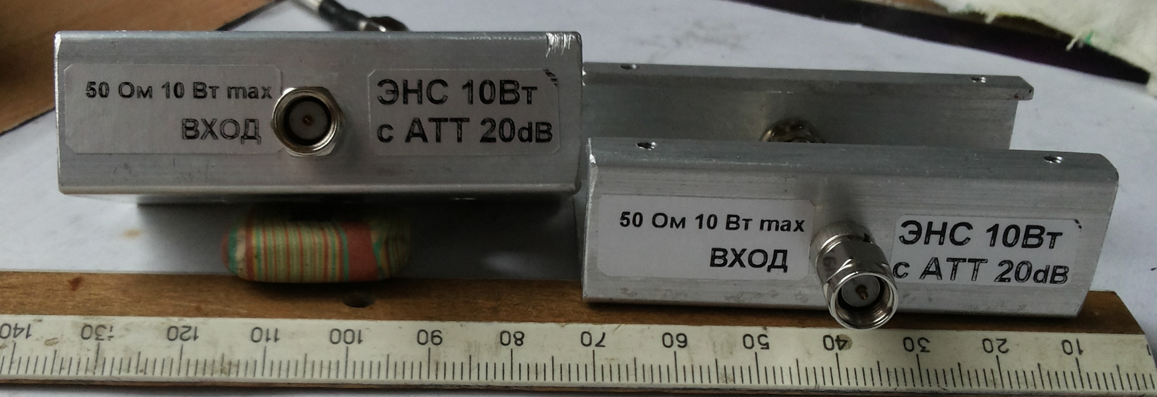

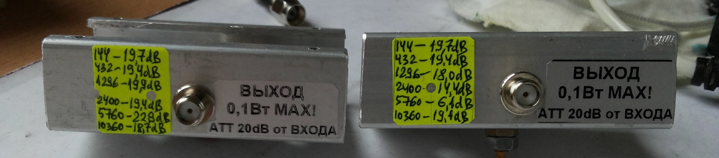

ЭНС 10Вт 20dB до 10ГГц
Как пример: глаза боятся, а руки делают.
Сделал пару штук нагрузок 10Вт до 10ГГц. На наклейках видны параметры. Левая от 144МГц до 10368МГц - почти идеальная, у правой - небольшой провал на 2,4 и 5,76.
Схема: Отрезал от профиля 40х20мм ножовкой, часть стенки вырезал, чтобы был доступ: Отверстия М3, чтобы привинтить П-образную крышку.
Еще пара отверстий Ø4,5мм, чтобы привинтить к радиатору.
С хорошим радиатором потянет и 30Вт до 5 минут,
а 100Вт - до 1 минуты.
Детали на основе сгоревшего транзистора КТ922Б:
SMA подготовил заранее, нарезал резьбу под гайку М4. Укорачивал по месту.
Важно поставить хорошие разъемы SMA, именно прямые (угловые завалят АЧХ!!!), распаивать ровно,не изгибая уже залуженную оплетку кабеля.
У ПРАВОЙ нагрузки с отверстием промахнулся, пришлось кабель с залуженной оплеткой подгибать, волновое сопротивление "поехало" выше 50 Ом, что немедленно отразилось на АЧХ.
