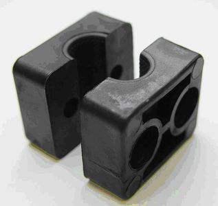

Где бы разобыть полипропиленовый брусок, чтобы из него напилить/насверлить изоляторов для элементов? Типа такого.

EU3EU писал(а):Где бы разобыть полипропиленовый брусок, чтобы из него напилить/насверлить изоляторов для элементов? Типа такого.
https://shop.nuxcom.de/index.php?cPath= ... fd69c031be
