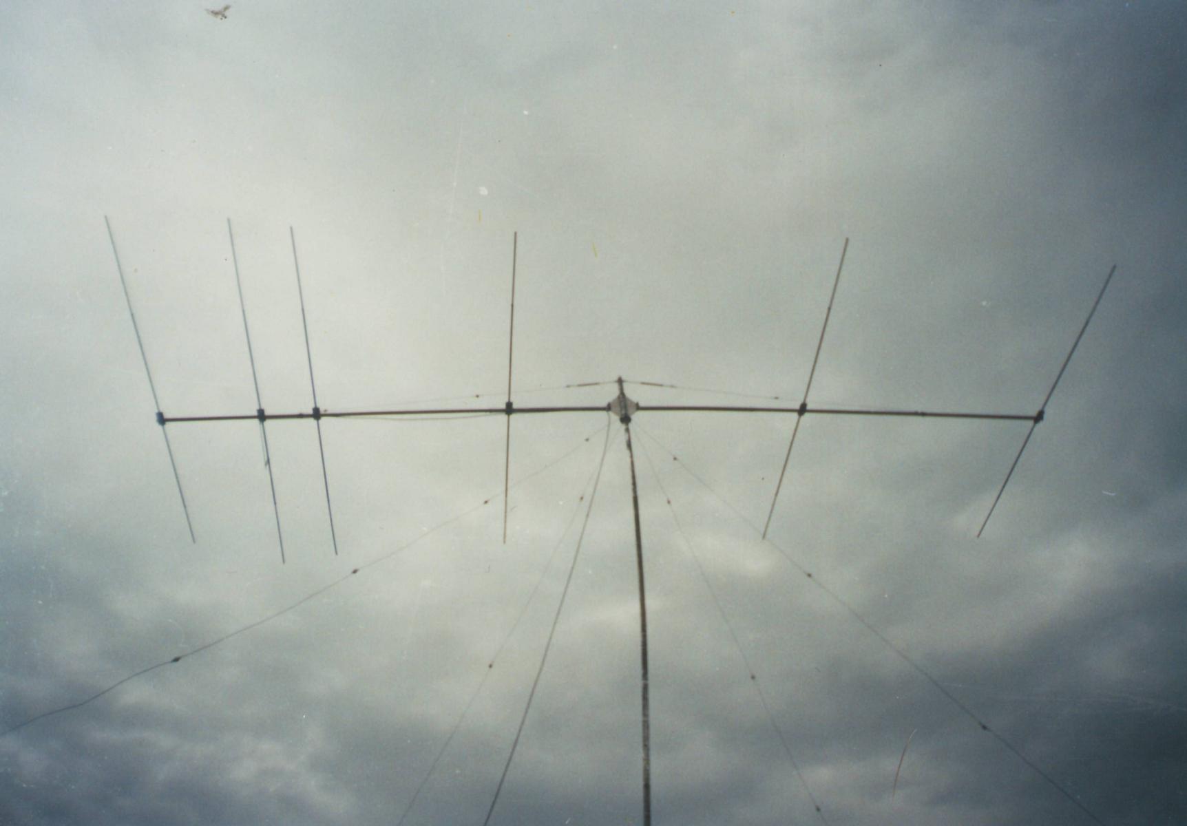

Я для 6-элементной использовал в центре 20 мм и по краям 16мм.Не забывайте про возможность обледенения!
Посмотрите что используют в Калининграде: http://ant-depot.com/ru/component/virtu ... eniya.html
Казимир
ew8rx
Re: 28 мгц волновой канал
Сообщение ew8rx »
Последний раз редактировалось ew8rx 04 мар 2015 15:28, всего редактировалось 1 раз.
Сообщения: 1116
Откуда: Lida,KO23pv
Сообщение EW4M »
Бум длиной 10 метров . В центре 3 метра диам. 50 мм и по краям через втулки 3,5 м диам. 42 мм Д16Т.
В Вашем случае я применил бы на бум диаметр хотя бы 36мм (толстостенную). И элементы желательно изолировать от бума.
