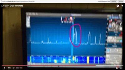

Тестировал после некоторых изменений конструкции свой 4 SQ на рождественских праздниках.
Первым был N7UA по длинному пути примерно в 18 местного времени.
Далее до 1.40 минут японцы ( у них уже светло)
С 2.00 ночи по Минскому времени пошли американцы. Много, очень много.
Снял немного видео. Конечно сумбурно вышло, одной рукой снимал, другой работал с аппаратурой. А да )) обратите внимание на динамику flex-6500, видно на анализаторе что я стою между 2 громкими станциями, их не слышно совсем))))))))
Видео:
https://youtu.be/QaKVDLCE0Tg

Да, динамика аппарата на высоте - надо признать.

О какой динамике вы говорите? Какие там уровни сигналов? :sh_ok:

EW4DX писал(а):О какой динамике вы говорите? Какие там уровни сигналов? :sh_ok:
А Вы видео посмотрите внимательно. Сигналы амеров, действительно, невелики. А вот выше и ниже EW6W стоят мощные станции - особенно хорошо видно, например, с 3-й минуты. Чуть выше (прямо по срезу фильтра) стоит мощная местная станция - на полшкалы спектроскопа, а мы даже присутствия ее не ощущаем никак.
Приветствую! Справа в 20 гц стоит станция с уровнем 9+. Смотрите водопад. При этом присутствия ее не слышно.
Подойдите на "чюмодане" 20 гц к станции, с уровнем в S9, однозначно услышите ее присутствие.

Вот здесь хорошо видно:

eu6ml писал(а):Справа в 20 гц стоит станция с уровнем 9+. Смотрите водопад.
Я не смотрю на водопад. Я смотрю на шкалу децибел. 30-40 дб от уровня шума... :-): А слышно или не слышно соседнюю станцию - это не динамика, а коэффициент прямоугольности фильтров. :a_g_a:

Все правильно сказали.
По привычному на форумах и т.д все эти вещи называют "динамикой", почему я так и написал.
Хотя вы правы, то что на видео это демонстрация хорошей прямоугольности фильтров.
