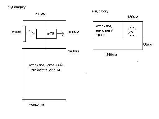

EW8B писал(а):Если разместить лампу по центру то расстояние получится по 12.5 мм
Выходит такая петрушка, корпус имеет подвал высотой 60мм, верхняя часть 120мм. Лампа как раз и располагается в верхнем отсеке горизонтально. Радиатор 60мм, остается примерно по 20мм от верхней крышки и от "пола". Есть возможность отпустить "пол" ниже и получить большее расстояние. Подвал все ровно не используется.
Накидал картинку, надеюсь понятно что нарисовано, стрелками указано направление воздуха.

20мм нормально ниче страшного не произойдет. Все будет работать. Сфоткай корпус.

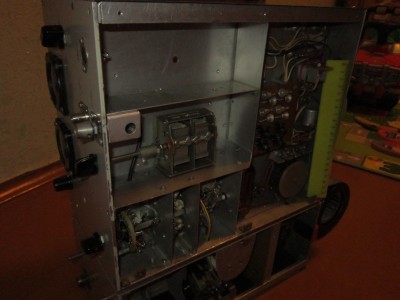

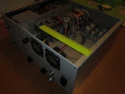

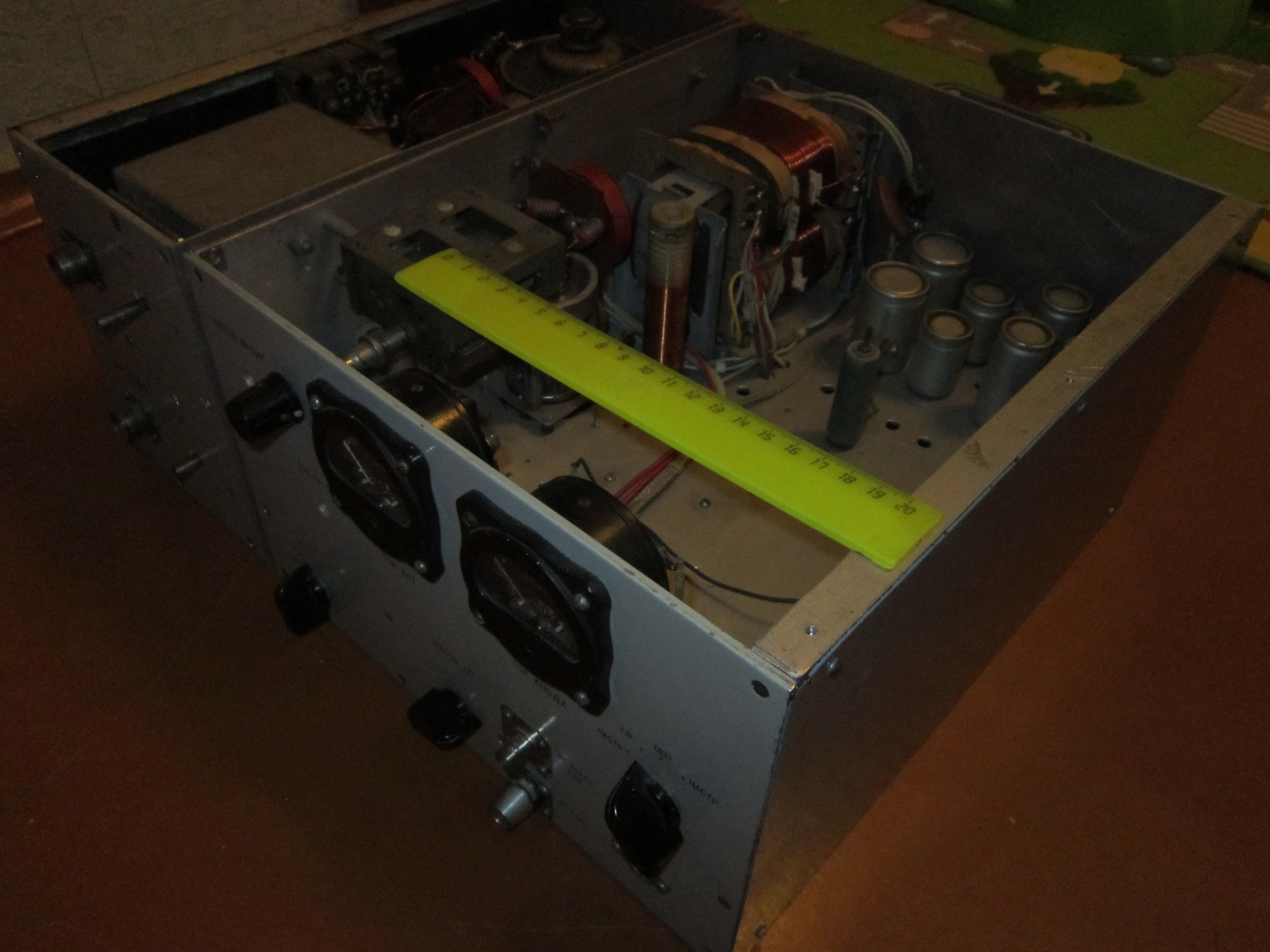

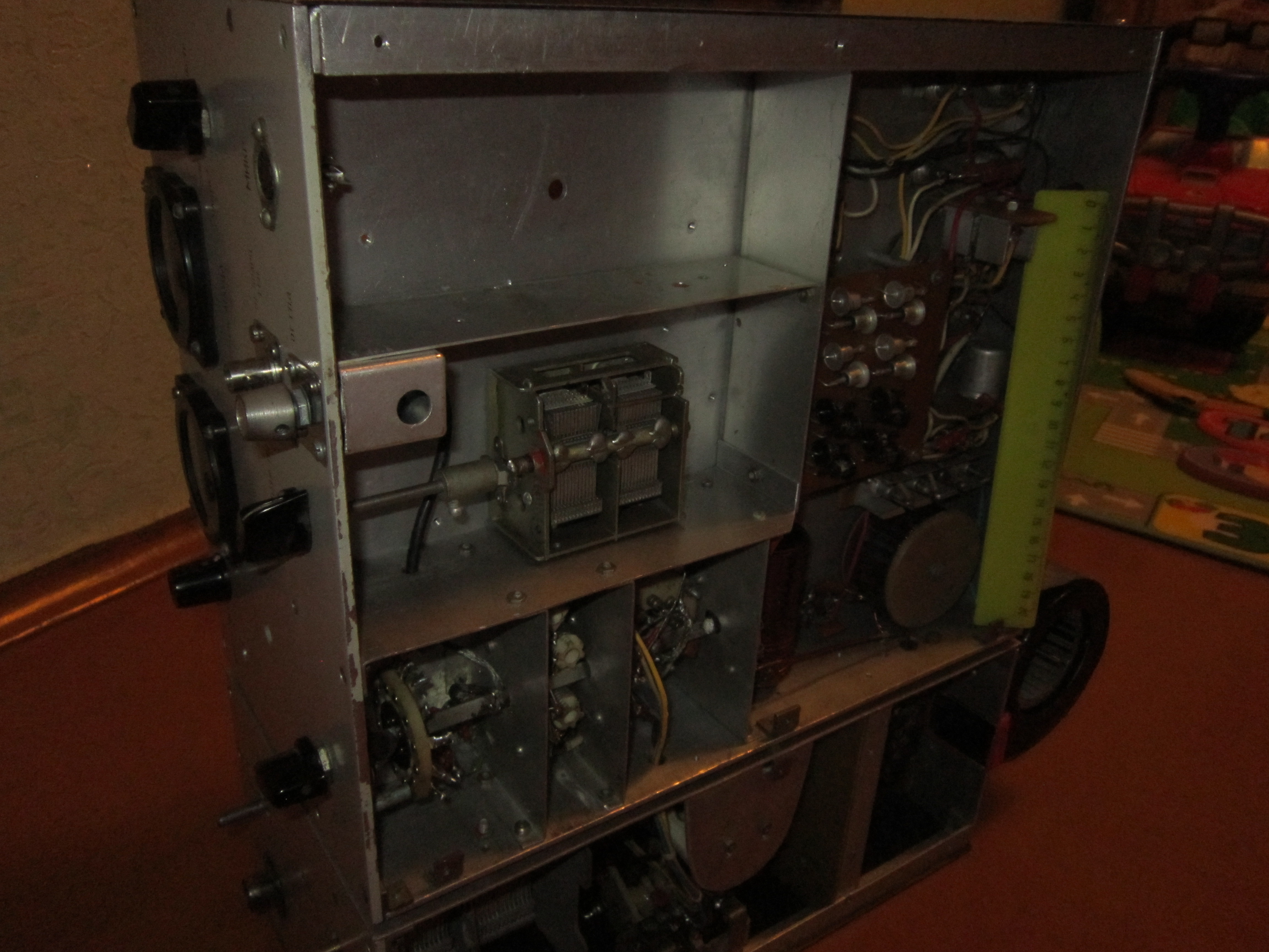

EW8B писал(а):Сфоткай корпус.
Собственно вот и корпус. Рядом прикручен еще не большой отсек, в ней располагается гу34б, реле, кпе и тд. Этот отсек будет откручиваться.
