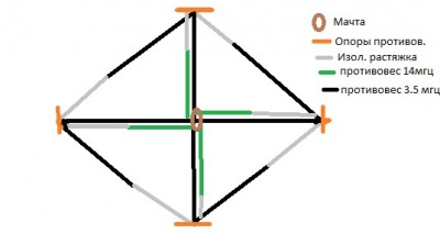

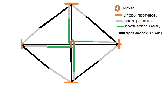

Сергей, а с противовесами я бы Вам посоветовал бы сделать зигзагом и обязательно на высоте метра 2.5, что облегчит жизнь Вам и Вашим родственникам,никто их перекапывать и цеплять не будет, ну а потом на них можно цветочки или виноградник прицепить, на крайняк огурцы подвязать
. Во первых так как противовесы резонансные (придется каждый настраивать, та еще работа) более 4-х на диапазон вообще не имеет смысла подвешивать. Я свои подвешивал с четырех точек, противовесы сгруппировал все диапазоны в кучку с расстоянием около 10см между собой. Получилась даже очень эстетично. Почему 10 см. - да практическим путем выяснил что влияния противовесов разных диапазонов друг на друга незначительно, если ближе резко убегают резонансы. К сожалению сейчас набираюсь сил в больничке, пишу с ноута, а фотки на домашнем, так бы проиллюстрировал. Вот в паинте чет накалякал, может поймете мою мысль.
З.Ы. Совсем забыл, если решитесь на вертикал, обязательно делайте с емкостной нагрузкой. может по усилению проиграете или параметры убегут, все эт фигня по сравнению с углом излучения. А емкостная нагрузка крепко прижимает угол к горизонту(можете поиграться в ммане).
З.Ы. З.Ы. Если у Вас песчаный грунт и сколько не капай один песок - эта антенна не Ваша, если конечно рядом моря нет или хотя бы озера

Спасибо, мысль с противовесами понятна, попробую.
