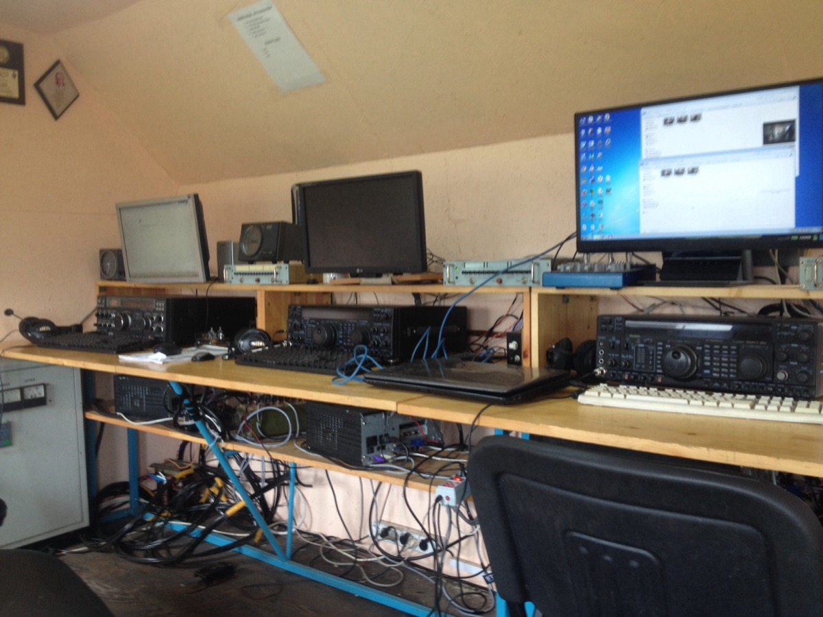

Спасибо, Виктор. Вот после таких сообщений и фото хочется проситься в гости. А фразы о супер контест-позиции и "почему вы к нам не едете, мы же крутые" из уст твоих коллег только отталкивают.EU2Q писал(а):рабочие места
- Сообщения: 454

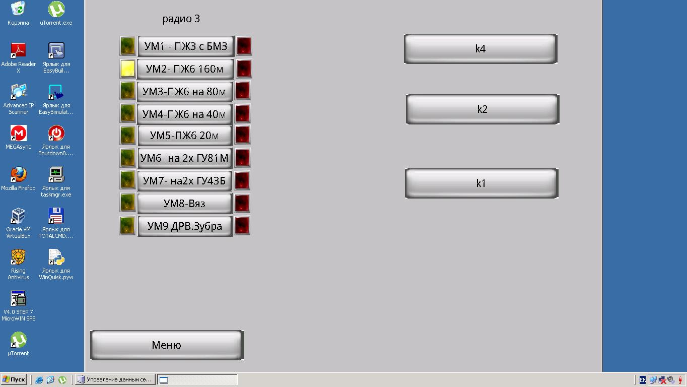

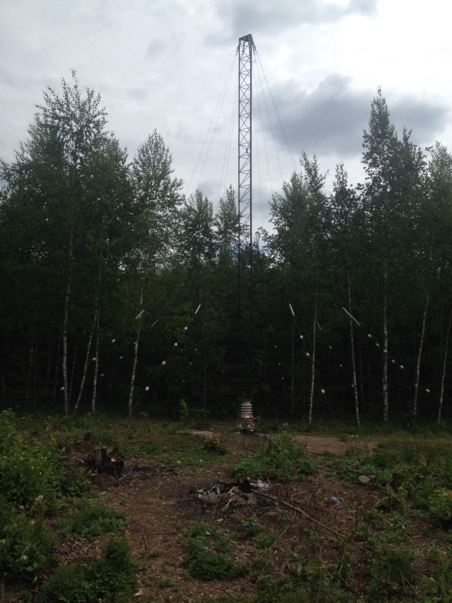

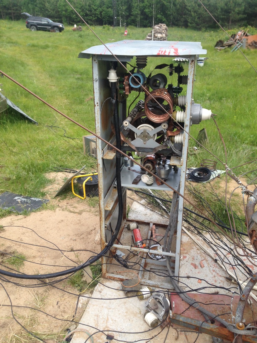

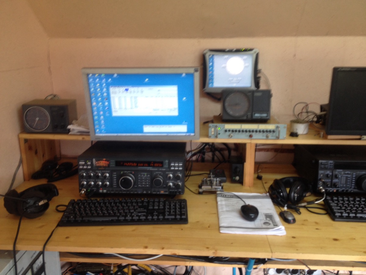

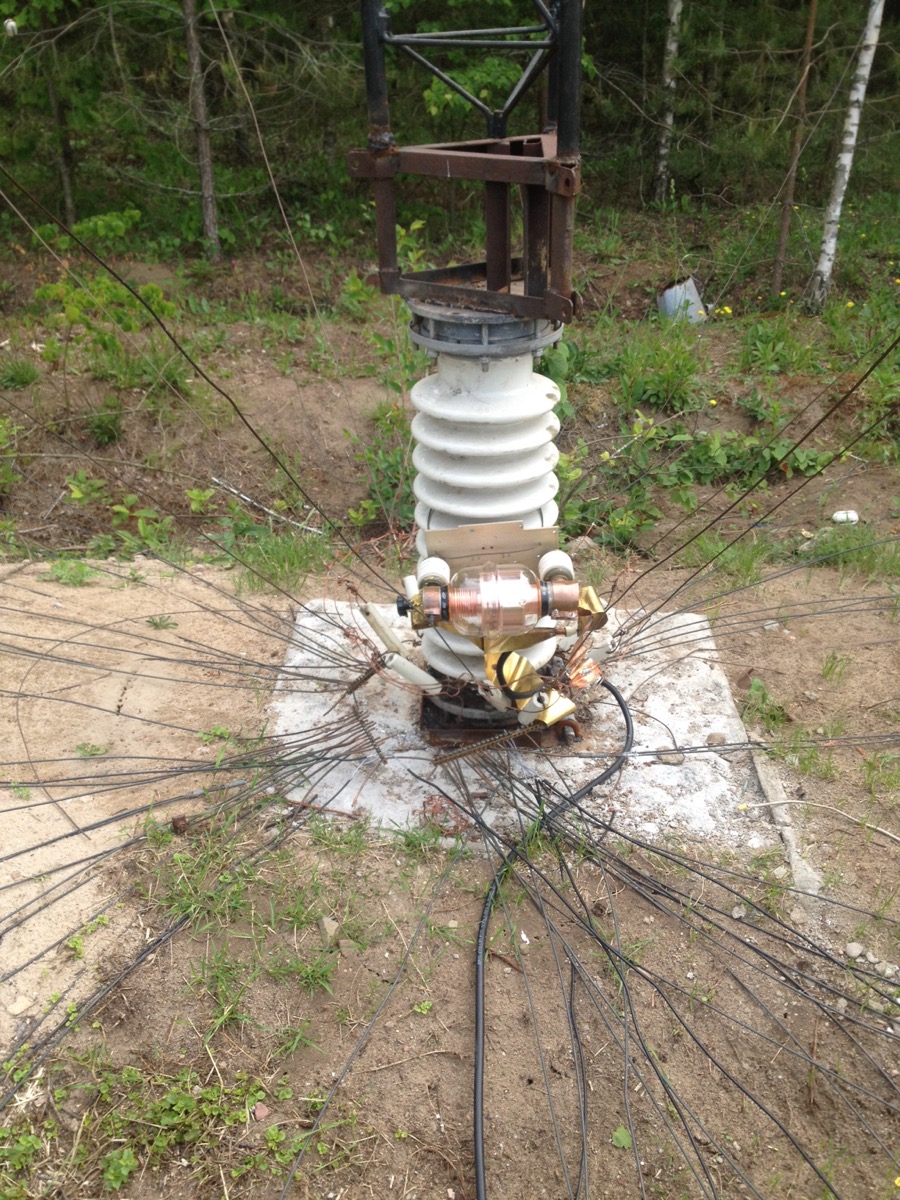

Re: Позиция EU1WW
На данное время все в стадии строительства
Комплекс управления станцией почти готов
сейчас в введены в эксплуатацию:
коммутаторы приемно-передающих антенн
3х9 для ВЧ диапазонов
2х5 - 160 80
2х4 -40
коммутаторы симметричных фидеров
(спроектированы таким образом что можно использовать антенны с симметричным фидером с любым УМ )
два приемных коммутатора 25х3 и 10х3
поворотное устройство на ВК 10\15\20 работает с системой автоматического позиционирования
8 ПЛК и 1 сервер HP proliant 370 G6 управляет всем комплексом
коммутатор УМ и 5 из 9 УМ введены в эксплуатацию
работы конечно проделано много и еще много предстоит
антенно-мачтовые сооружения, кабельные трассы, и прочее делаем основательно и с запасом
Гостям всегда рад

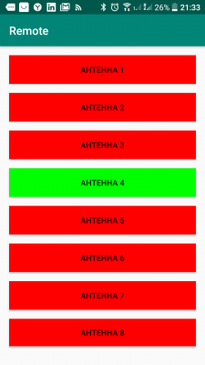

Коммутатор на 8 нагрузок
В основе ESP8266
в приложении проект для flprog
настройки для подключения к вашей WIFI можно указать сразу в проекте или через web интерфейс
через ip/set
В основе ESP8266
через ip/set
wifi_antena.zip- (22.09 КБ) 736 скачиваний

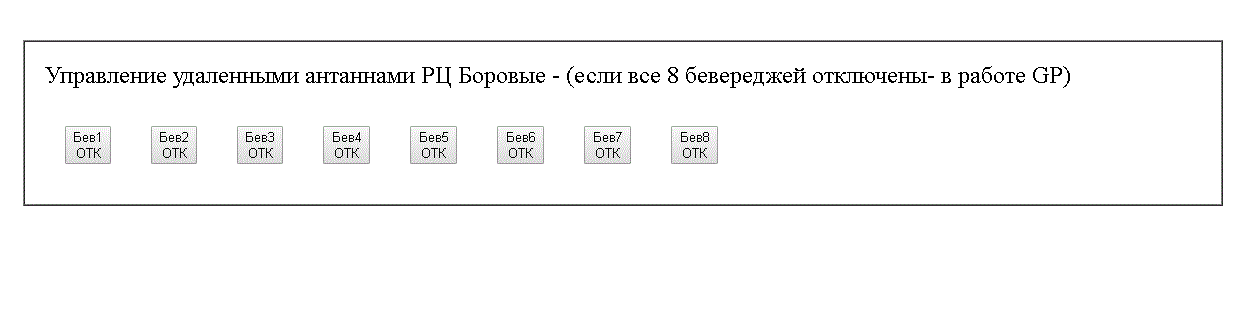

- веб интерфейс
- 544.gif (9.58 КБ) 24070 просмотров

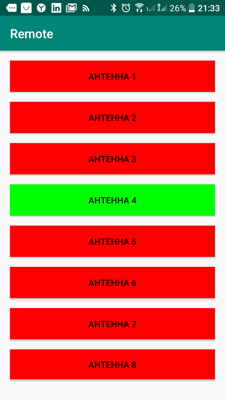

Re: Позиция EU1WW

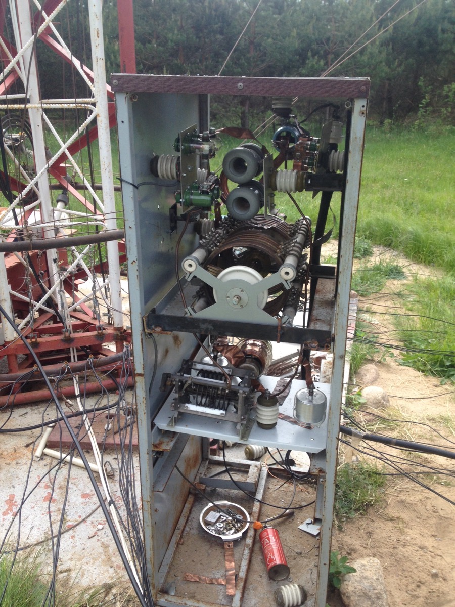

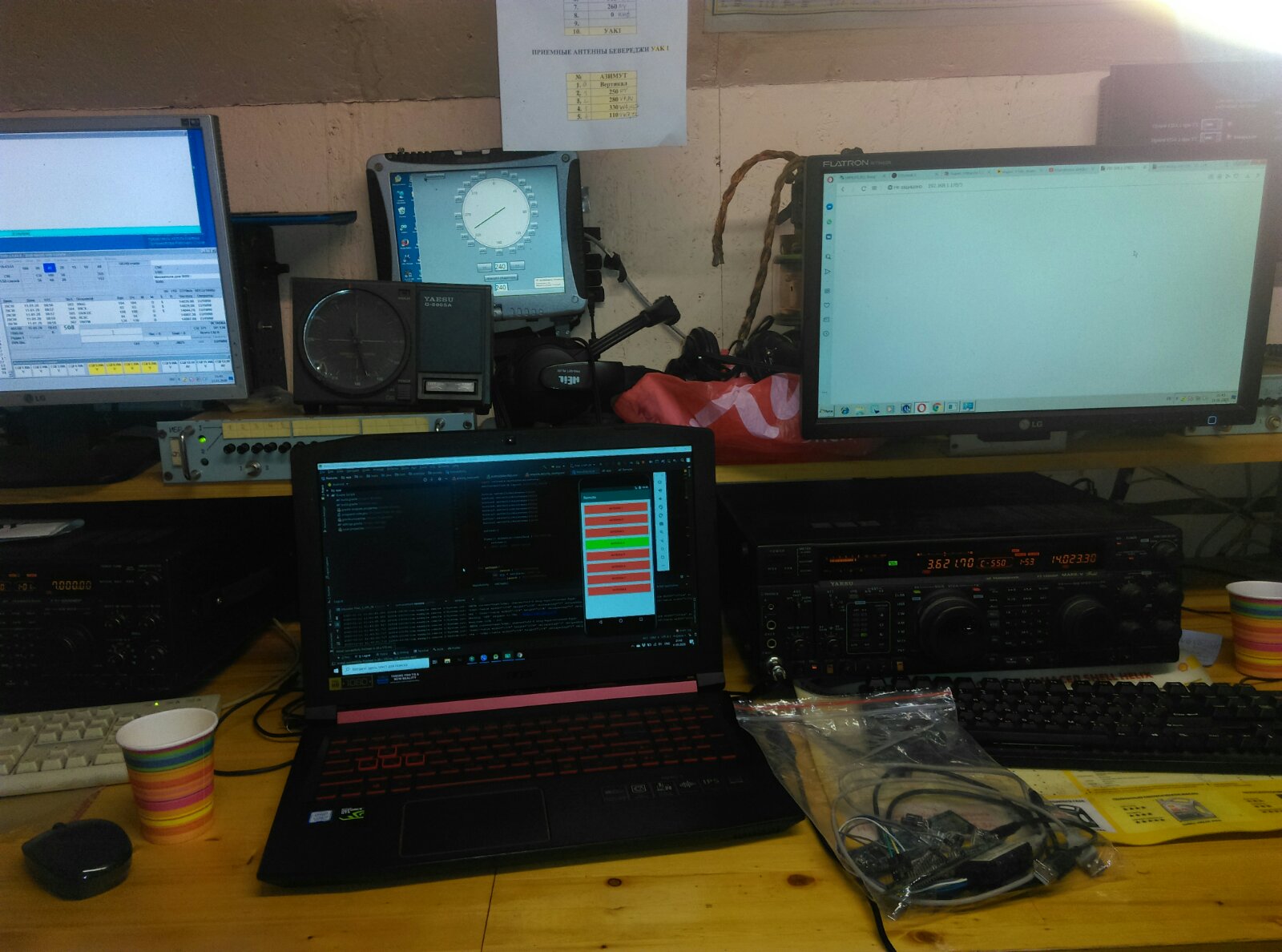

EU1WW Ремонт коммутатора на удаленной приемной точке, замена стабилизатора, теперь коммутатор работает по WIFI через мобильное приложение, спасибо EW8S.
