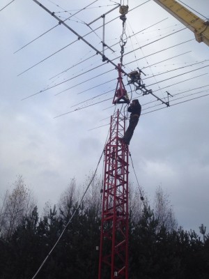

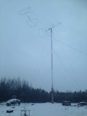

Установка антенны
Сообщения: 562
Re: Позиция EU1WW
Сообщение EU1W »
Установка антенны

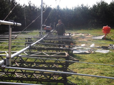

Сборка

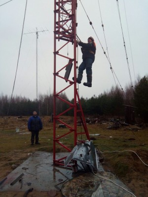

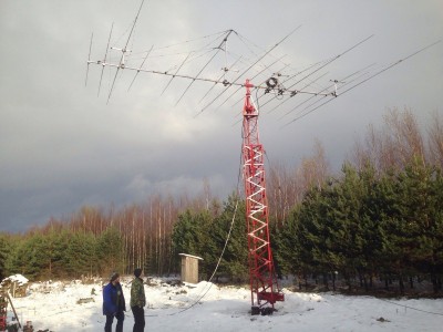

Подъем

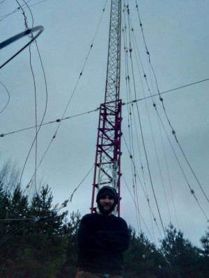

Зима

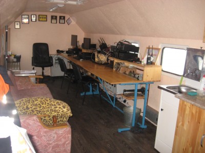

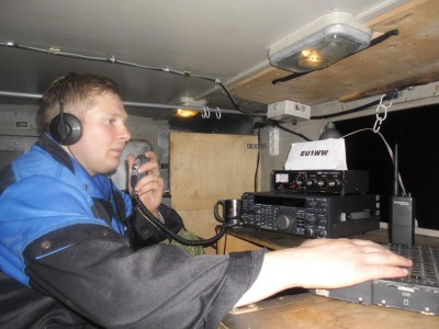

Рабочая зона

БРАВО!!! Поднять сотню килограмм железа на высоту и установить и настроить! Браво мужики!!!

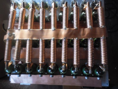

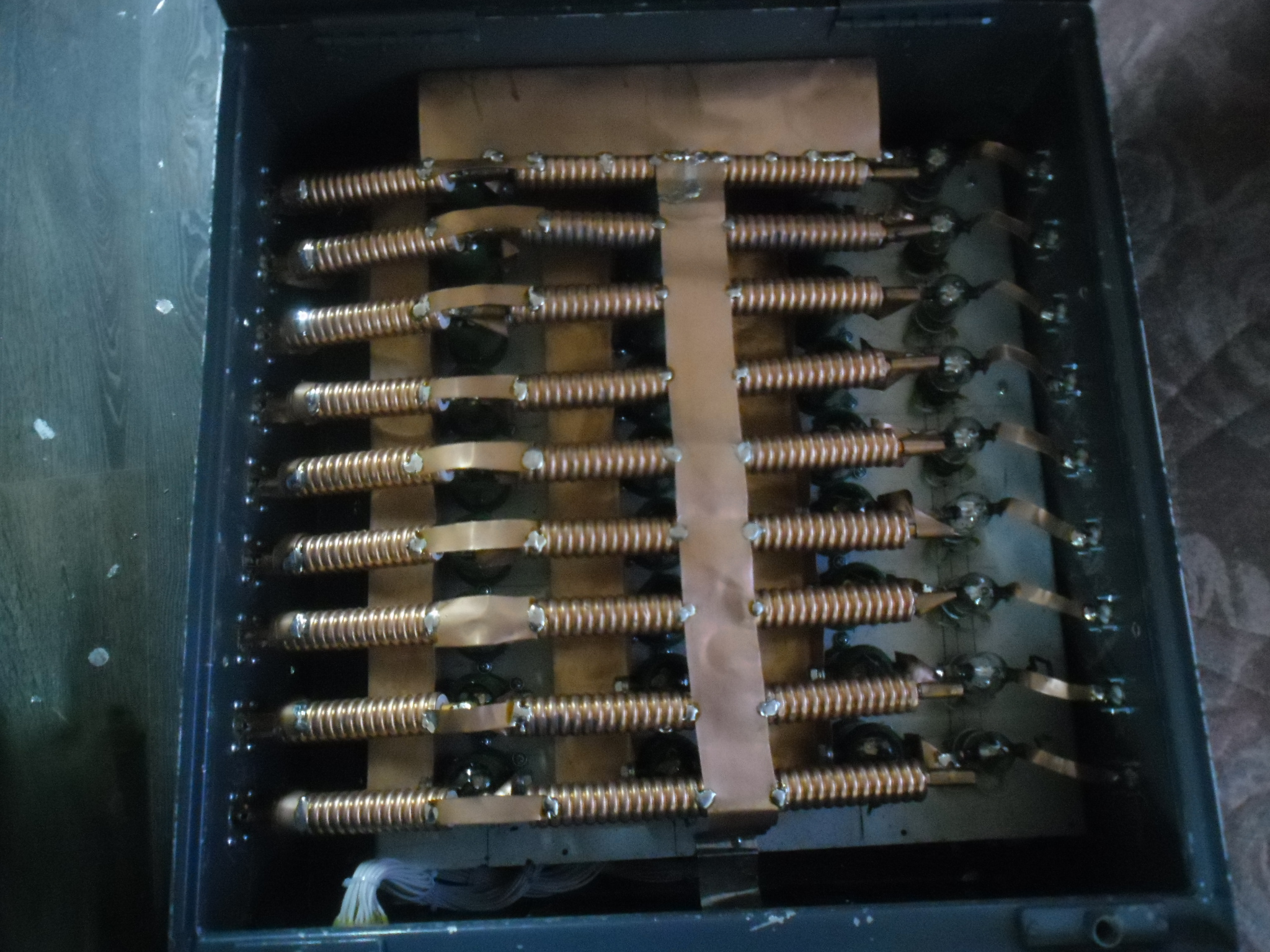

очередной коммутатор
Ex UN7QBQ Виктор
Сообщения: 454
Re: Позиция EU1WW
Сообщение EU2Q »
собрал в шкаф КСВ по самой длинной ветке на 30 мгц 1,1
от УМ полосковая линия 50 ом на антенны фидер 7\8
не считая отрезков кабеля меди 1.5 кг
Ex UN7QBQ Виктор
Сообщения: 454
Re: Позиция EU1WW
Сообщение EU2Q »
это точно
сегодня уже висит на стене
даже кабель управления подключен и уже проверил управление по протоколу MODBUS

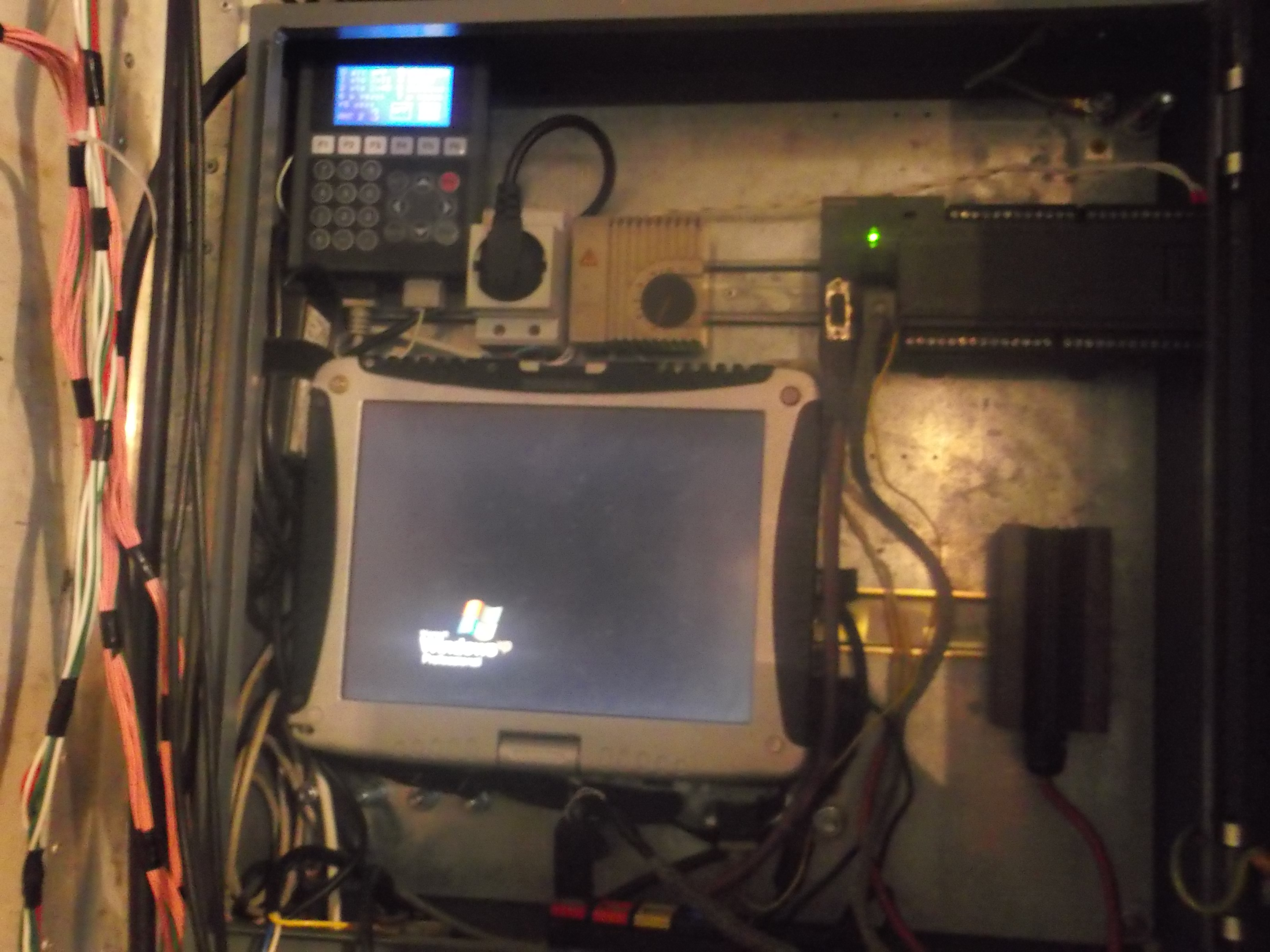

MODBUS TCP удобен потому что поддерживается большинством SCADA систем, например WINCC, очень удобно использовать готовые средства разработки HMI
Я использую EasyBuilder Pro в проекте подвязано несколько разных контроллеров с разными протоколами
Антенным коммутатором симметричных антенн управляет FX1S. Переключением диапазонов на на драйвере и оконечнике simatic s200, самодельный контроллер (управляется MODBUS TCP) управляет коммутаторами УМ и передающих антенн, сейчас на SPI висит 160 выходов из которых 128 задействованы в данное время
сам по себе MODBUS TCP или MODBUS RTU очень удобен для взаимосвязи устройств, под него много софта сделано и есть подробное описание всех возможностей в открытых источниках
Ex UN7QBQ Виктор

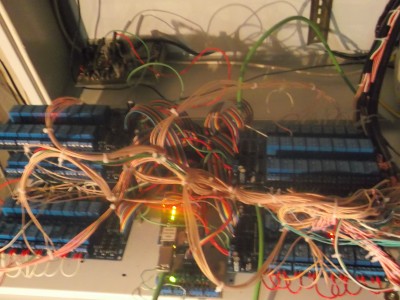

Начинка
Сообщения: 454
Re: Позиция EU1WW
Сообщение EU2Q »
первая мега 2560 обеспечивает логическое управление рабочими местами, параметры для нее передаются по MODBUS от HMI(мастер)сама мега является слейвом.
вторая мега управляет коммутацией усилителей, антенн там своя логика управления и параметры так же по сети
То есть логика на контроллерах функционирует с теми параметрами которые приходят с HMI
в качестве HMI работает rt симулятор панели из пакета EasyBuilder с некоторыми доработками. Программы выполняются на компах операторских мест
Ex UN7QBQ Виктор
Сообщения: 454
Re: Позиция EU1WW
Сообщение EU2Q »
проблем с ЭМС нет эксперименты прошли успешно
развязка такая
нога контроллера - оптика - ключ на реле- контакты реле- катушка в2в
использую язык FBD и программу Flprog для HMI EasyBuilder
Ex UN7QBQ Виктор
Сообщения: 454
Re: Позиция EU1WW
Сообщение EU2Q »
меры по этому поводу приняты
Ex UN7QBQ Виктор
