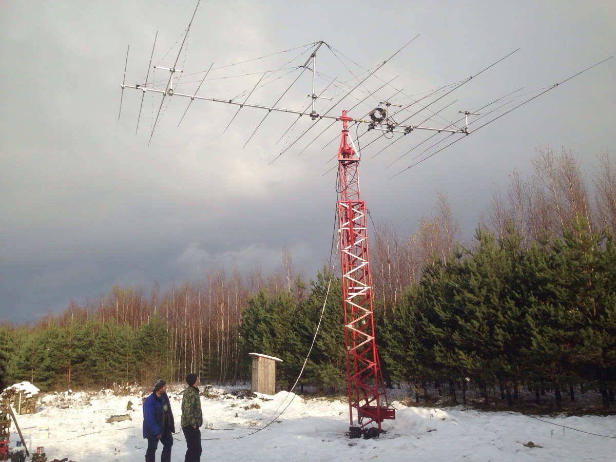

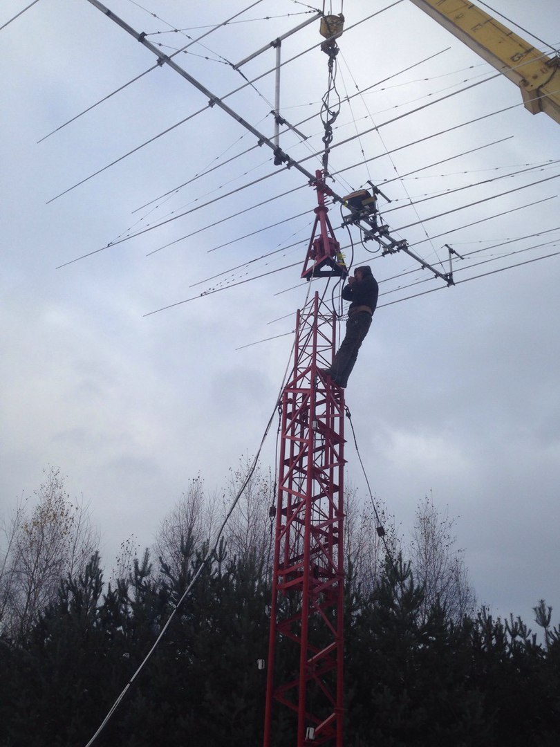

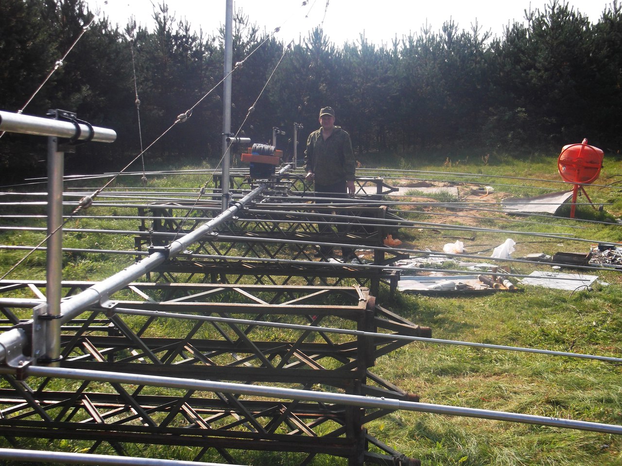

БРАВО!!! Поднять сотню килограмм железа на высоту и установить и настроить! Браво мужики!!!

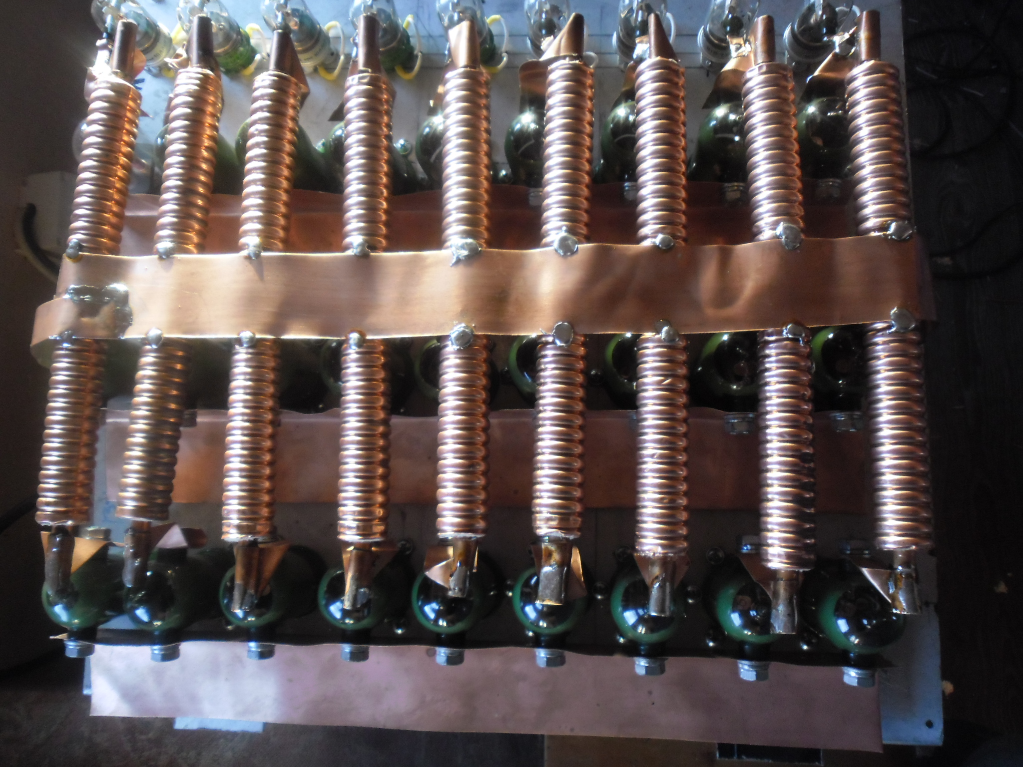

собрал в шкаф КСВ по самой длинной ветке на 30 мгц 1,1
от УМ полосковая линия 50 ом на антенны фидер 7\8
не считая отрезков кабеля меди 1.5 кг

это точно
сегодня уже висит на стене
даже кабель управления подключен и уже проверил управление по протоколу MODBUS

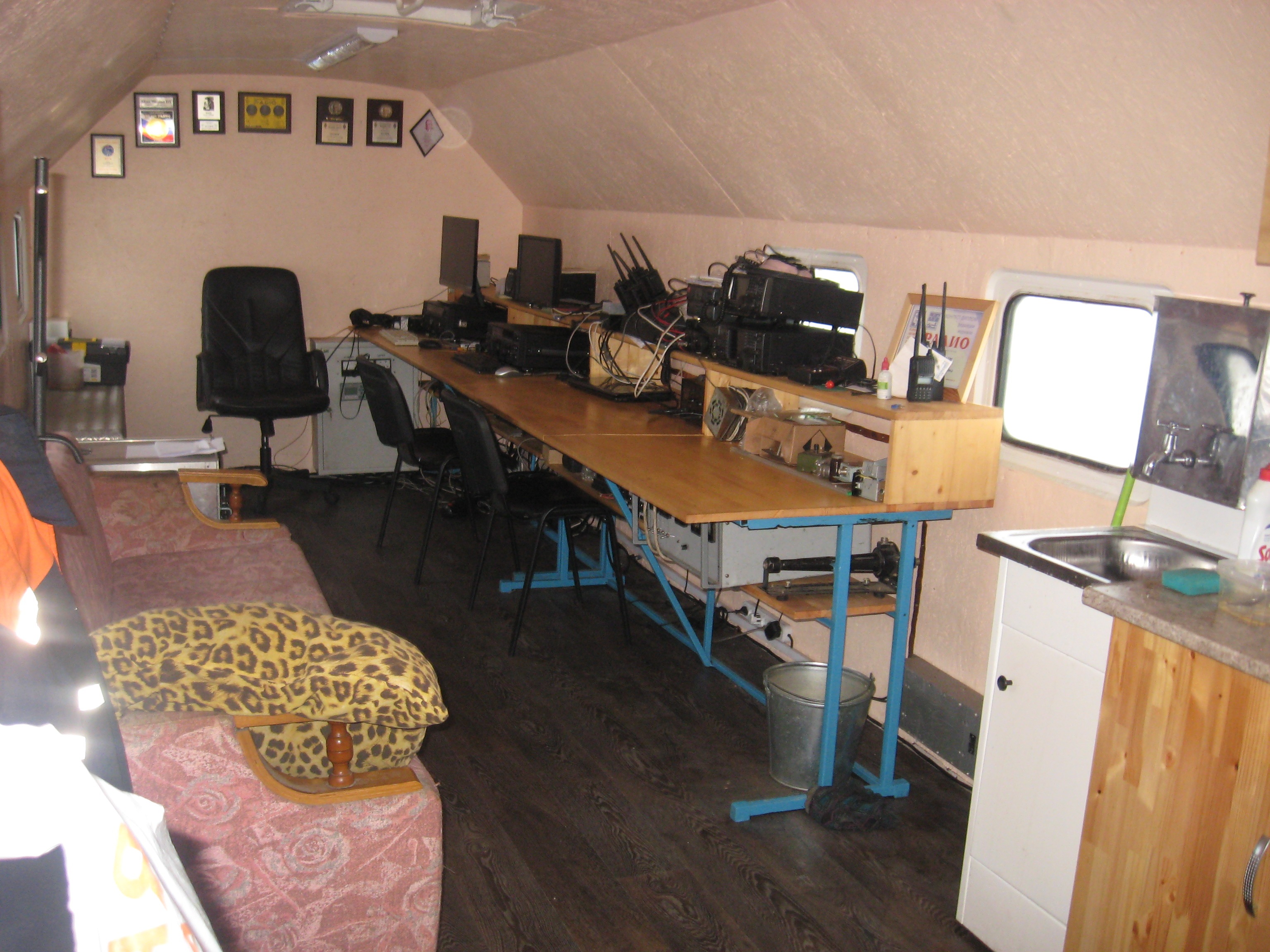

Хочу поднять тему .
На данный момент позиция EU1WW заработала на 50% своих возможностей . Доведена до конца схема коммутации на 3 рабочих места . Все антенны подключны к коммутаторам . Стала реальностью возможность выбирать любую антенну с трёх рабочих мест , как на приём так и на передачу . Диапазонные усилители пока в стадии настройки.
