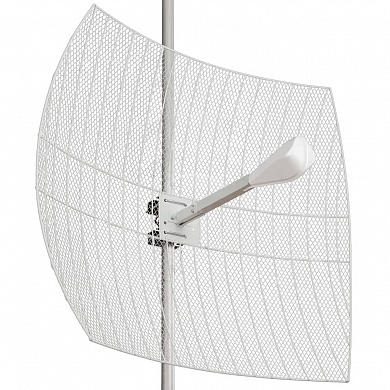

В загашниках нашёл заводскую прямофокусную антенну
на 2400 правда поляризация линейная, ну и фиг с ним, мощностью вытянем.
А Octagon сволочи доставка мама не горюй сама голова от 8 до 11 бакинских
- ну очень похожа на эту, только побольше

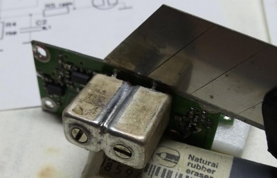

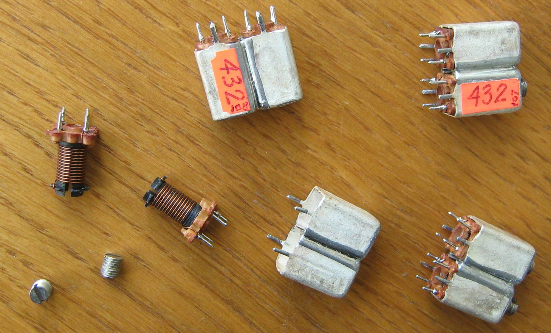

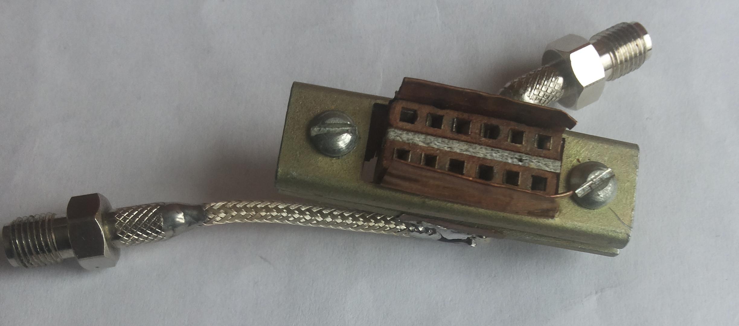

Про демонтаж здесь: https://observablehq.com/@eu2aa/n-n-n-_ ... n=@eu2aa/n
чтобы не испортить.
Демонтаж Спиральных фильтров Алтая_Картов и измерение их параметров
Главное - это правильно их извлечь. Первое
— это вывинтить оба сердечника. Сердечники при завинчивании частично нарезают резьбу в мягком каркасе, поэтому при попытке извлечения катушек даже из неприпаянного экрана — происходит разрушение катушки, отрывается основание от самой катушки и ее пары выводов.
Второе
— каркасы катушек термопластичны и при выпайке просто текут. Поэтому лучше просто вырезать экран ножом на какой-нибудь опоре. Это всего 4 ножки, диаметром менее 0,8мм каждая.
Потом просто припаять экран наплывами припоя в этих 4-х точках, на характеристики не повлияет. Так мы поступали и в производстве
Третье
основания катушек из АГ-4, держат температуру 350 градС, поэтому катушки без перегрева каркасов выпаять уже легко. Например, с помощью плетенки, обрезки коаксиальных кабелей всегда пригодятся для этих целей.
У катушек задействованы всего 2 вывода из 4-х, поэтому впредь достаточно запаивать только их. Легче будет выпаивать.
Четвертое
Эти фильтры выпускались на три частоты: (300-308)МГц — приемник Базовой Станции, (311-319)МГц — гетеродин приемника, (336-344)МГц — приемник Абонентской Станции.
Соответственно, и число витков у них разное.
Как перестроить фильтр (336-344)МГц на 300МГц?
Когда снимете экраны, нужно аккуратно РАСТЯНУТЬ провод.
Провод ММ - Медный Мягкий, верхний конец отогнуть пинцетом, он не припаян, а просто загнут за край каркаса.
Затем размотать до припаянного отвода и аккуратно пальцами распрямить провод несколько раз.
Он растянется, тогда его хватит на 14 витков, а это 300МГц.

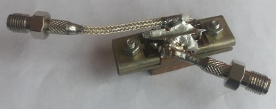

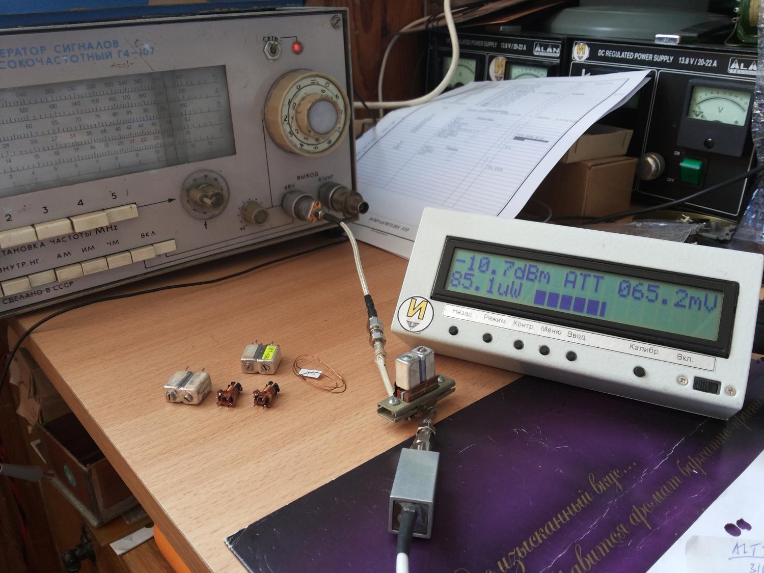

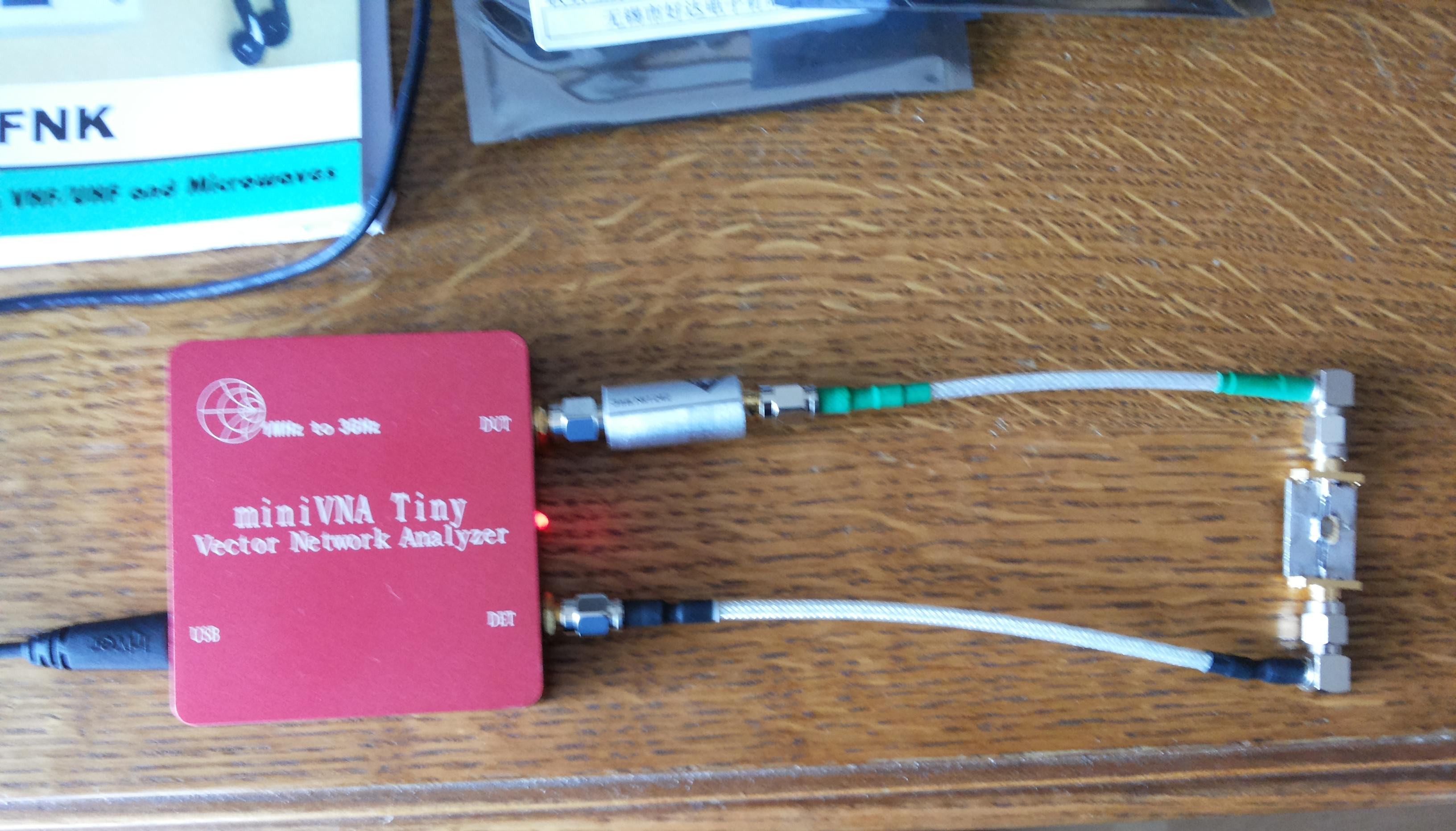

Проверка параметров
Фильтры перед запайкой в плату полезно проверить по параметрам. Для этого нужно сделать колодку из двух полосок розетки МРН, либо другого разъема с подходящим шагом: что позволит меняя число витков, оперативно измерять параметры фильтра Собственно проверка параметров с помощью генератора и любого индикатора на выходе либо VNA

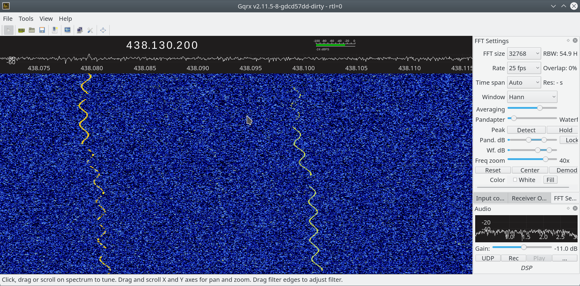

Гладко было на бумаге, да забыли про овраги
Мое мнение такое же.EW2CC писал(а):Владимир Ильичь, буквально 5 минут назад разговаривал по этой проблеме с Виталием Гавриловичем
Моё сумашедшее предложение греть, термостабилизировать ВСЮ целиком голову он почему то воспринял скептически..
1. Ремонтопригодность = 0EW2CC писал(а):Снимаем пластик обматываем голову к примеру нагревателем, который используют кондиционерщики. чтоб дренажные трубки не замерзали, ставим туда термодатчик и шимом потдерживаем температуру к примеру градусов 45, для нашего климата больше и не надо. Плюс голова всегда сухая![]()
Всю голову(заднюю часть) запениваем, заматываем.
Внешний вид в данном случае не принципиален.
Включили, не работает. Будете пену ковырять?
Расковыряли, а там забыли проводок запаять. Запаяли, запенили, включили и т.д. ....
Частота термостата из-за режима НАГРЕВ/ОСТЫВАНИЕ всегда "рыскает".
При стабильности хуже 1 ppt, "рыскание" частоты будет заметным, работа в эфире будет некомфортной.
Сигналы гуляют так: При стабильности 50ppt
Подробнее: https://observablehq.com/@eu2aa/smd-25- ... eu2aa/txco
Отрицательный опыт.
