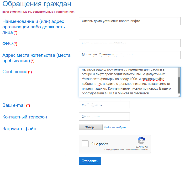

Пробую обращение в могилевлифт, второй шаг, после безрезультатного обращения в ГИЭ
Далее, по плану, письмо в Минсвязи и ГИЭ, посмотрим на ответ от лифтовиков, если будет он вообще
Сегодня утром снова стартовал лифт (пока его отлаживают) - 40 забито в НОЛЬ, я уже молчу про 160,80...

вложение читалось ?

To EW1LN: Я прошу прощения, на вложение не обратил сразу внимание. Я так понял из текста вложения, что фильтра в Вашем доме нет. Я только не понял, кому это вложение адресовано? В Могилевлифтмаш? Если туда, то это бесполезно. Я туда обращался, и получил ясный ответ, что в моем доме фильтров нет, так как они не предусмотрены вариантом поставки. Все вопросы к местному ЖКХ. А в ЖКХ мне ответили, что выбран по тендеру самый дешевый вариант поставки без фильтров, так как нет лишних денег! Вот и все, круг замкнулся. Это было еще три года назад.На данный момент меня интересует только одно, может сейчас все варианты комплектации идут с фильтрами и если так, то можно пробовать добиваться, чтобы их установили, может хотя бы с помощью БелГИЭ..
И еще подскажите, пожалуйста, не могу понять, куда конкретно адресовано Ваше обращение? Что это за контора, Беллифт? На Могилевлифтмаше совсем другая форма, у нас в Бресте называется Брестлифт..Это Ваша минская контора по лифтам так называется, Беллифт?
- Сообщения: 187
Re: Могилёвские лифты QRM
фильтров, со слов монтажника, нет. Мне нужен официальный ответ для дальнейшей переписки с ГИЭEW3LN писал(а):To EW1LN: Я прошу прощения, на вложение не обратил сразу внимание. Я так понял из текста вложения, что фильтра в Вашем доме нет. Я только не понял, кому это вложение адресовано? В Могилевлифтмаш? Если туда, то это бесполезно. Я туда обращался, и получил ясный ответ, что в моем доме фильтров нет, так как они не предусмотрены вариантом поставки. Все вопросы к местному ЖКХ. А в ЖКХ мне ответили, что выбран по тендеру самый дешевый вариант поставки без фильтров, так как нет лишних денег! Вот и все, круг замкнулся. Это было еще три года назад.На данный момент меня интересует только одно, может сейчас все варианты комплектации идут с фильтрами и если так, то можно пробовать добиваться, чтобы их установили, может хотя бы с помощью БелГИЭ..
имя файла беллифт - просто для удобства... Само сообщение не содержит этого слова...EW3LN писал(а):И еще подскажите, пожалуйста, не могу понять, куда конкретно адресовано Ваше обращение? Что это за контора, Беллифт? На Могилевлифтмаше совсем другая форма, у нас в Бресте называется Брестлифт..Это Ваша минская контора по лифтам так называется, Беллифт?

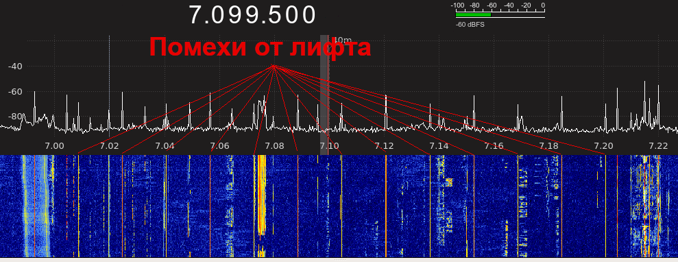

По спектру очень хорошо видно, что питание на оборудование подано. Сегодня утром включено было примерно в 09.20 по местному. Спектр, что во вложении, примерно в 18.40. Т.е., пока работы ведутся, они ( монтажники), не выключают. ВНИМАНИЕ !!! ЛИФТ. ДАЖЕ НЕ В ДВИЖЕНИИ, даёт помеху !!!
