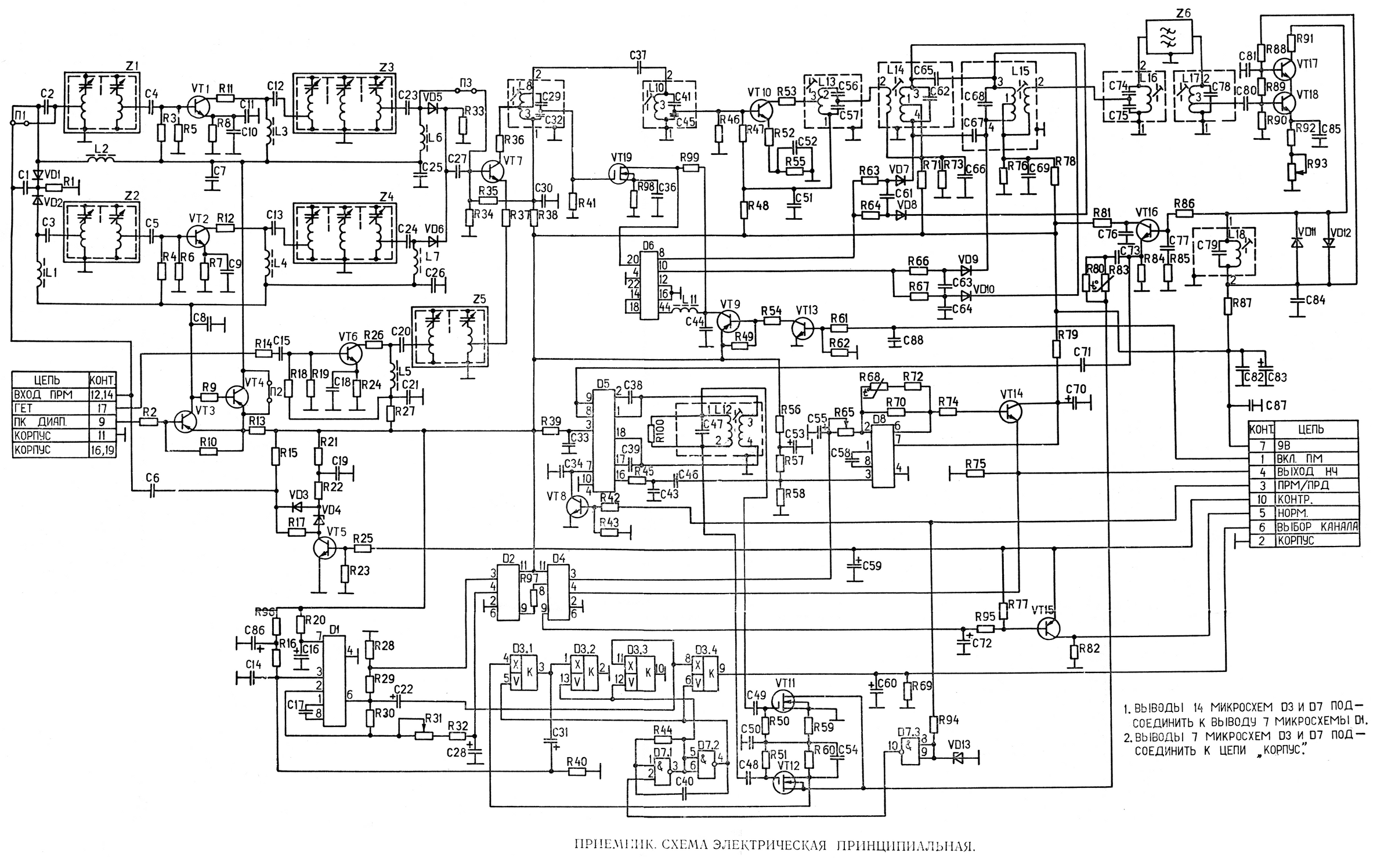

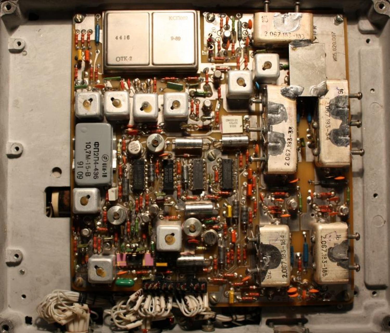

Проблему решили воронежские разработчики, приемопередатчик УПП-2 имеет встроенный модуль КСП в тракт приемника. Себе помех они НЕ СОЗДАЮТ,
Привожу фото платы приемника с этим модулем КСП и его схему. 7.Думаю, что у нашего сообщества радиолюбителей остается Право усовершенствовать свою аппаратуру так, чтобы эти самые лифты нам не мешали.
