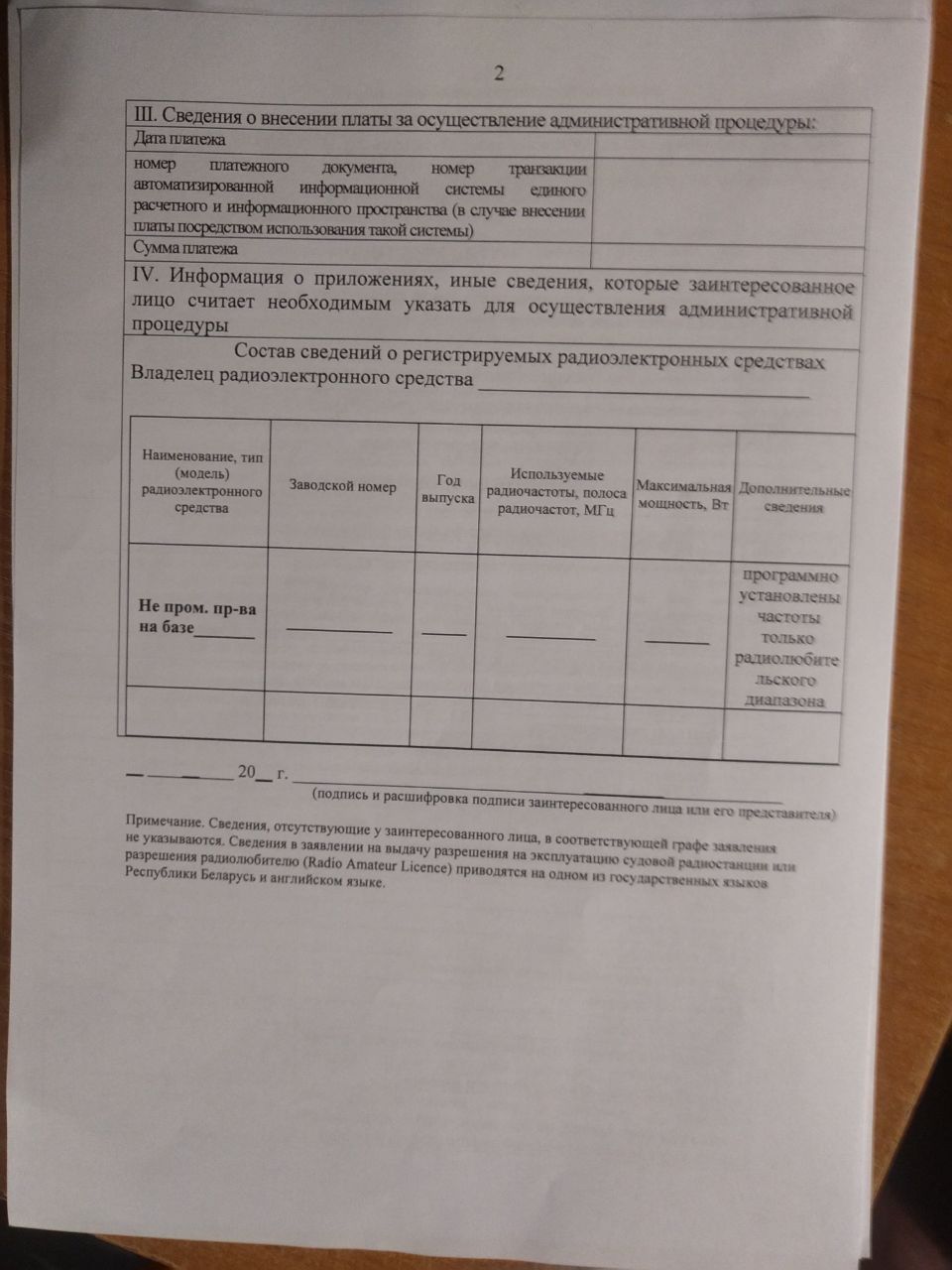

Информации много, так что разобъю на отдельные посты. Прикреплю пример заполнения заявления на регистрацию.

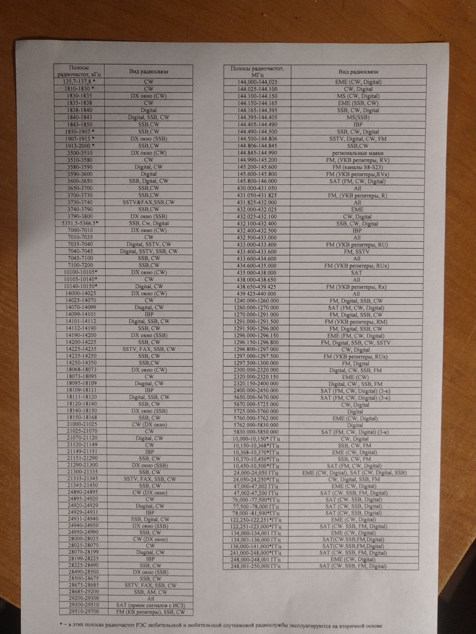

С радиостанциями в у которых есть передача на 6 метровом диапазоне дела обстоят так же. Я знаю что у многих такие радиостанции зарегистрированы, что будет с ними - я не знаю. Но требования такие же: радиостанция должна работать только в радиолюбительских диапазонах разрешенных в Республике Беларусь. 50 МГц и 70 МГц на данный момент (по моим данным) у нас не разрешены для радиолюбителей. Ниже перечень частот которые разрешены.
Поэтому алгоритм такой же: отключаем 50 и 70 МГц и регистрируем с формулировкой "Не промышленного производства на базе ...." и примеанием "Программно установлены частоты только радиолюбительского диапазона" с указанием частот.

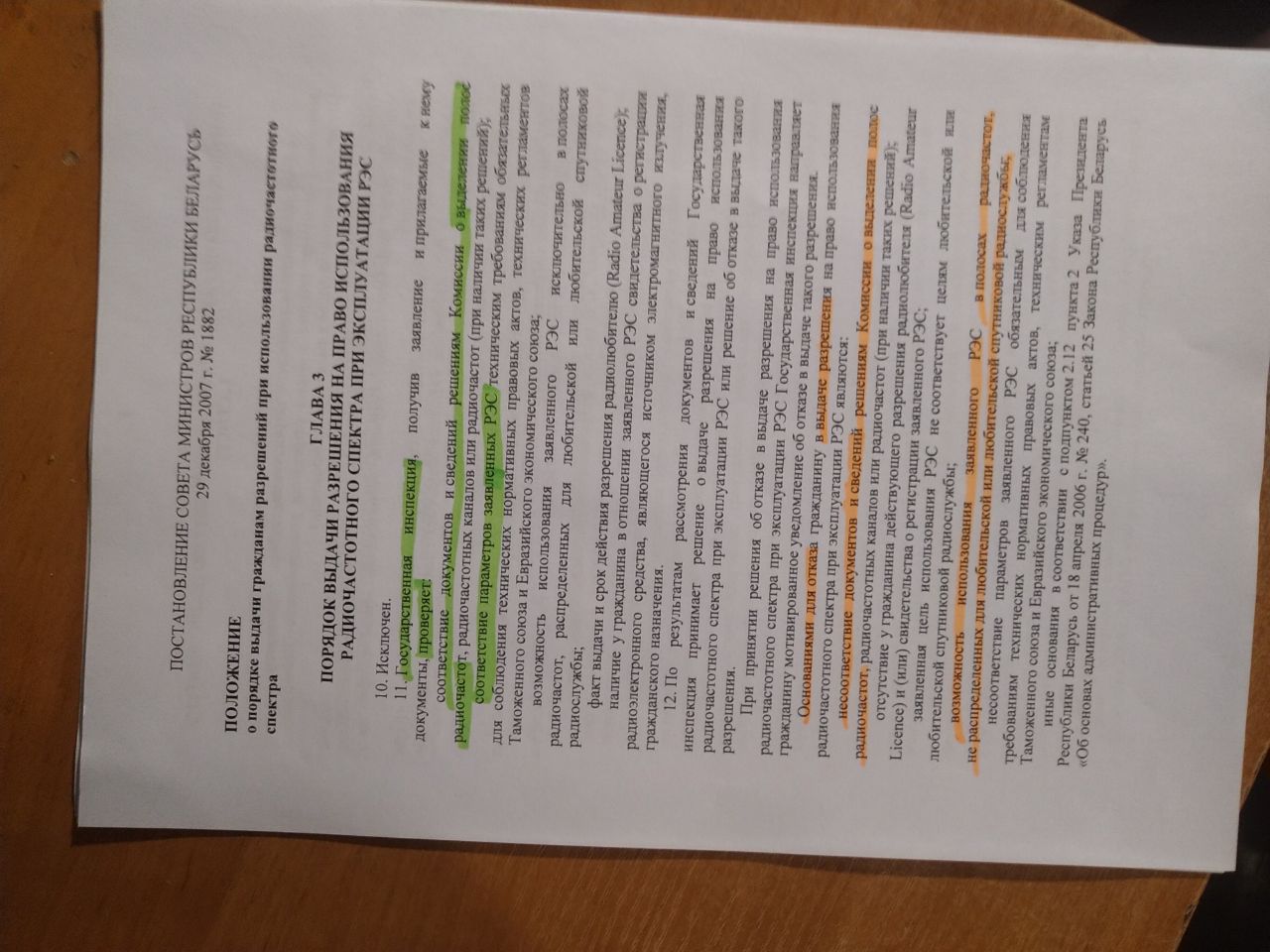

В данном треббовании ГИЭ опирается на Постановление совета министров Республики Беларусь от 29 декабря 2007 года №1882, в котором указано что основанием отказа может являтся возможность использования РЭС в полосах не распределенных для радиолюбителей.
