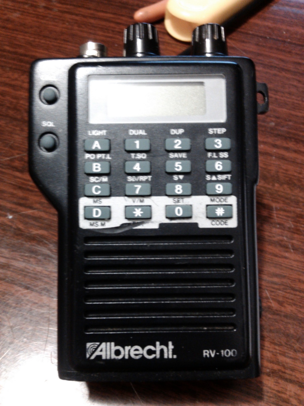

Re: Маяки 144мгц
Не судите строго,не сталкивался
Лучше подскажите,144.1000 МГц - нажатие,144.0996 МГц - при отпускании,правильно?
Просто для построения маяка хочется(используя донора,вроде как на фото) не просто воткнуть ЧМ,а последовать некоторым правилам. Если есть мысли по поводу использования ЧМ станции(с доделкой/переделкой),просим поделиться.
- Сообщения: 414
- Откуда: KO33RU
Re: Маяки 144мгц
Да, правильно.ew4vxc писал(а):144.1000 МГц - нажатие,144.0996 МГц - при отпускании,правильно?
По использованию ЧМ станций, надо подумать.
Есть "подводные камни".
Это касается шумов в полосе ЧМ модуляции.
Обычно, синтезаторы частоты в ЧМ радиостанциях, очень плохого качества по шумам.
Надо посмотреть по приборам. Завтра, послезавтра попробую измерить и послушать.
ex RC2AA, UC2ABT

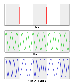

http://ru.wikipedia.org/wiki/%D0%A7%D0% ... 0%B8%D1%8F
Материал из Википедии — свободной энциклопедии
При частотной манипуляции (ЧМн, англ. Frequency Shift Keying (FSK)) значениям «0» и «1» информационной последовательности соответствуют определённые частоты синусоидального сигнала при неизменной амплитуде. Частотная манипуляция весьма помехоустойчива, поскольку помехи телефонного канала искажают в основном амплитуду, а не частоту сигнала. Однако при частотной манипуляции неэкономно расходуется ресурс полосы частот телефонного канала. Поэтому этот вид модуляции применяется в низкоскоростных протоколах, позволяющих осуществлять связь по каналам с низким отношением сигнал/шум.
Частотная манипуляция с минимальным сдвигом (англ. Minimal Shift Keying (MSK)) представляет собой способ модуляции, при котором не происходит скачков фазы и изменение частоты происходит в моменты пересечения несущей нулевого уровня. MSK уникальна потому, что значение частот соответствующих логическим «0» и «1» отличаются на величину равную половине скорости передачи данных. Другими словами, индекс модуляции равен 0,5.
- 300px-Fsk.svg.png (22.59 КБ) 16949 просмотров

- Сообщения: 414
- Откуда: KO33RU
Re: Маяки 144мгц
То: EU4AX
Не путайте, пожалуйста, FSK и F1A.
F1A – это частотная телеграфия. И скорости у нас не 1200 бит/сек и выше, как при FSK, а не более 60 знаков/мин (для маяка).
И применяют ее только для передачи телеграфных сообщений, которые "дешифрируются ухом". Просто иногда частотную манипуляцию реализовать (технически) проще, чем амплитудную. При приёме приемник настраивается по нулевым биениям на частоту паузы, а с тоном 400 Гц слышен обычный телеграф
А идея "отрезать" микрофонный усилитель, требует проверки. Необходимо прослушать полученный телеграфный сигнал на SSB/CW трансивере. При таком виде манипуляции, частота, иногда, не успевает стабилизироваться и телеграфный сигнал "плачет". Возможно, необходимо будет подобрать емкость в цепи управления варикапом.
