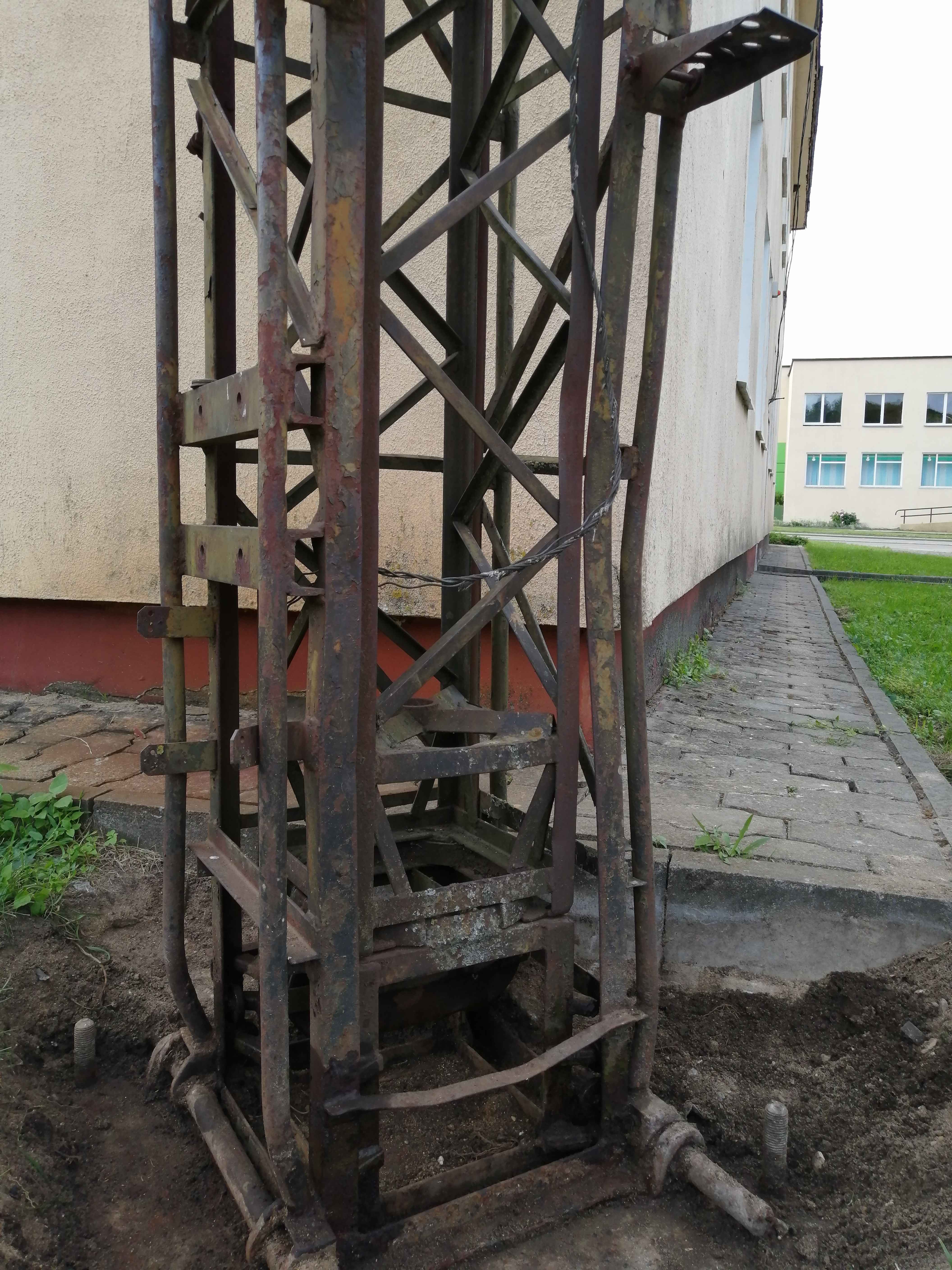

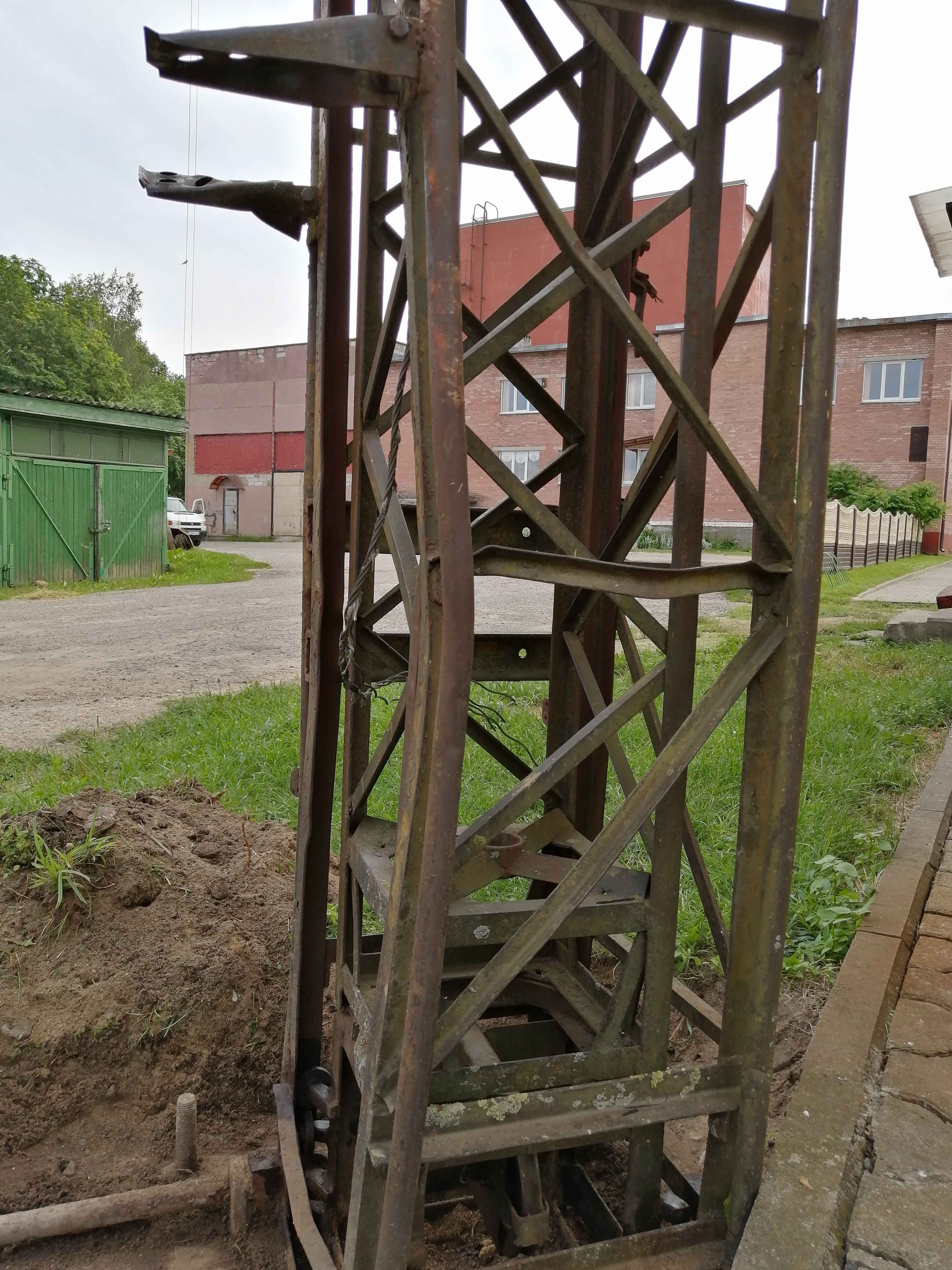

Чтобы не плодить новых тем - вопрос к знатокам антенно-мачтовых устройств.
Задача - демонтаж мачты "Унжа", 15 секций, Н~33 м.
Всего лишь 2 яруса родных оттяжек, станок не растянут.
Одна сторона станка деформирована.
Вопрос: как изящно вернуть станку его прежнюю геометрию?
Варианты, какие мне видятся:
- фаркоп, трос, аккуратно потянуть (стрёмно как-то, пожить ещё хочется);
- маленький домкрат, точка опоры на три оставшиеся ровными стенки (нужно "колхозить" опору...);
- вырезать болгаркой деформированный участок, выровнять, вварить обратно.
Может есть ещё варианты?
Буду признателен за дельные советы.
В благодарность - обещаю рассказать без секретов всю историю "Как найти "за недорого" мачту для позиции".

4. Уголок с хорошим сечением, прилаживаем к выпрямляемому и стягиваем их вместе, струбцинами, болтами, короче что есть под рукой.

Если возможно - заложить домкрат, тот который гидравлический, не винтовой. А под пятку домкрата массивный уголок, чтобы не деформировать противоположную часть.
Но проще всего, вырезать поврежденные уголки и вварить взамен другие.
- Сообщения: 155
Re: "CONTESTING"
Выпрямить уголок не так просто.Это не то же что выпрямить кусок арматуры. Даже если править на месте нужно обрезать соединительные уголки, которые также деформированы. А это значит, что потом их нужно варить.По этому проще всего вырезать поврежденный кусок и вварить новый. Если станок не очень ровный потом плохо ходит каретка.

Коллеги - спасибо, что откликнулись.
Так тому и быть...
Думается, это самое разумное решение с предсказуемым результатом.EU3AI писал(а):Выпрямить уголок не так просто... По этому проще всего вырезать поврежденный кусок и вварить новый...
Так тому и быть...

Очень верно прописал EU3AI, в прошедшем времени таким путем устранял!!!
1. Вырезаем.
2. Гидравлическим домкратом выдавливаем места поврежденные.
3. Желательно применить накладки под трубу и ребро уголка.
4. Со стороны которая не деформирована примените накладки из боле толстого уголка или швеллера, для того чтобы его не гнуло!!
Посмотрю если не выбросил сделаю фото. 73!!
