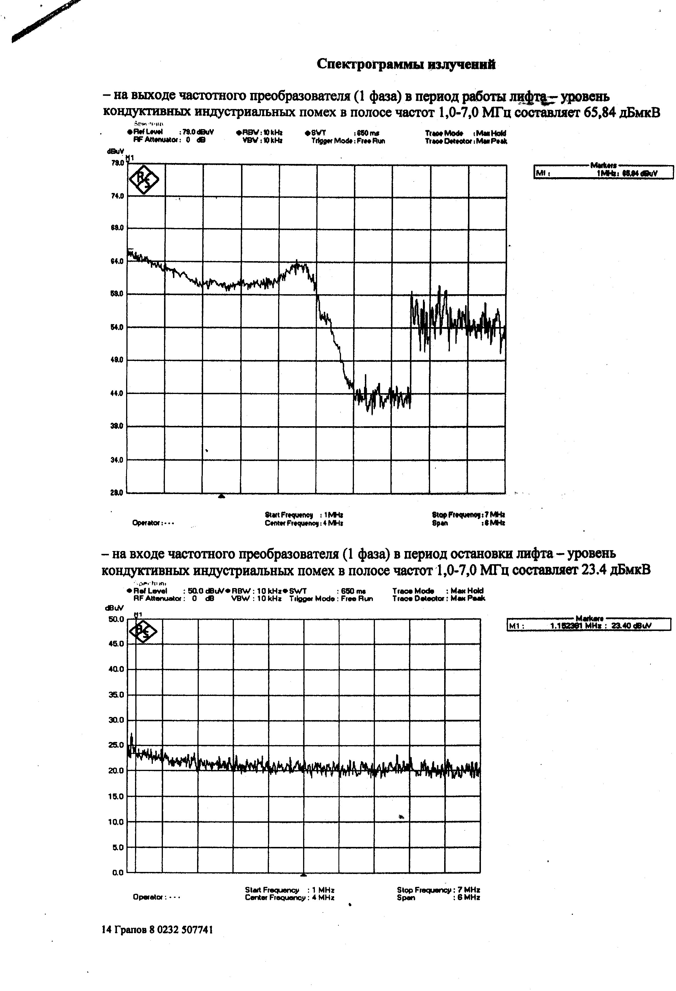

EW1LN писал(а):По спектру очень хорошо видно, что питание на оборудование подано. Сегодня утром включено было примерно в 09.20 по местному. Спектр, что во вложении, примерно в 18.40. Т.е., пока работы ведутся, они ( монтажники), не выключают. ВНИМАНИЕ !!! ЛИФТ. ДАЖЕ НЕ В ДВИЖЕНИИ, даёт помеху !!!
Алексей, по прилагаемой картинке вижу, что Ваш ПРИЕМНИК - это китайский RTL-свиток!
У него нет НИКАКИХ цепей фильтрации - будет забиваться ВСЕМИ частотами дл 1700МГц,
динамический диапазон тоже НИКАКОЙ...
Или я ошибаюсь?
Или я ошибаюсь?
Это помехи от частотного преобразователя. Он будет излучать даже без движения лифта.

EU2AA писал(а): Алексей, по прилагаемой картинке вижу, что Ваш ПРИЕМНИК - это китайский RTL-свиток!
Или я ошибаюсь?
А не смущает, что свисток от 21 мгц, а спектр явно ниже по частоте ?

EW1LN писал(а):А не смущает, что свисток от 21 мгц, а спектр явно ниже по частоте ?
Не смущает, простейшая схема КВ-конвертера
Заодно можно почитать ответ от 2016-02-01 17:59:21, как GURU победил ЛОЖНУЮ помеху от 1 до 7МГц
Ответа на вопрос не получил.
1. схема такая, только земли изолированы...
2. Палки помех на спектре - присутствуют и на "взрослом" трансивере, через ФНЧ которого слушается
3. я понимаю, что такое Кус устройства, знаю как оно влияет на работу, усиление свистка - НОЛЬ, после смесителя.
4. Помехи есть as is на картинке, Вы с Фомой Н. не родственники ?
