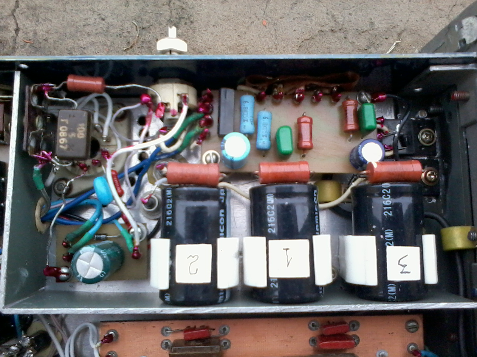

За год почти ежедневной работы в эфире на 80 м в моём Альбатросе №2 с навесным монтажом были выявлены всего две неисправности.
1. В прошлом году неожиданно пропало +600 Вольт. При замере оказалось +300 Вольт. Всему виной оказался электролит 150 мкФ на 400 Вольт фирмы Самсунг, который "приказал долго жить". Когда собирал Альбатрос, ставил БУ-шные электролиты от телевизоров и мониторов не проверяя их надеясь на марку фирмы.
Все электролиты в утроителе напряжения заменены на новые 220 мкФ на 400 Вольт фирмы Джамикон.

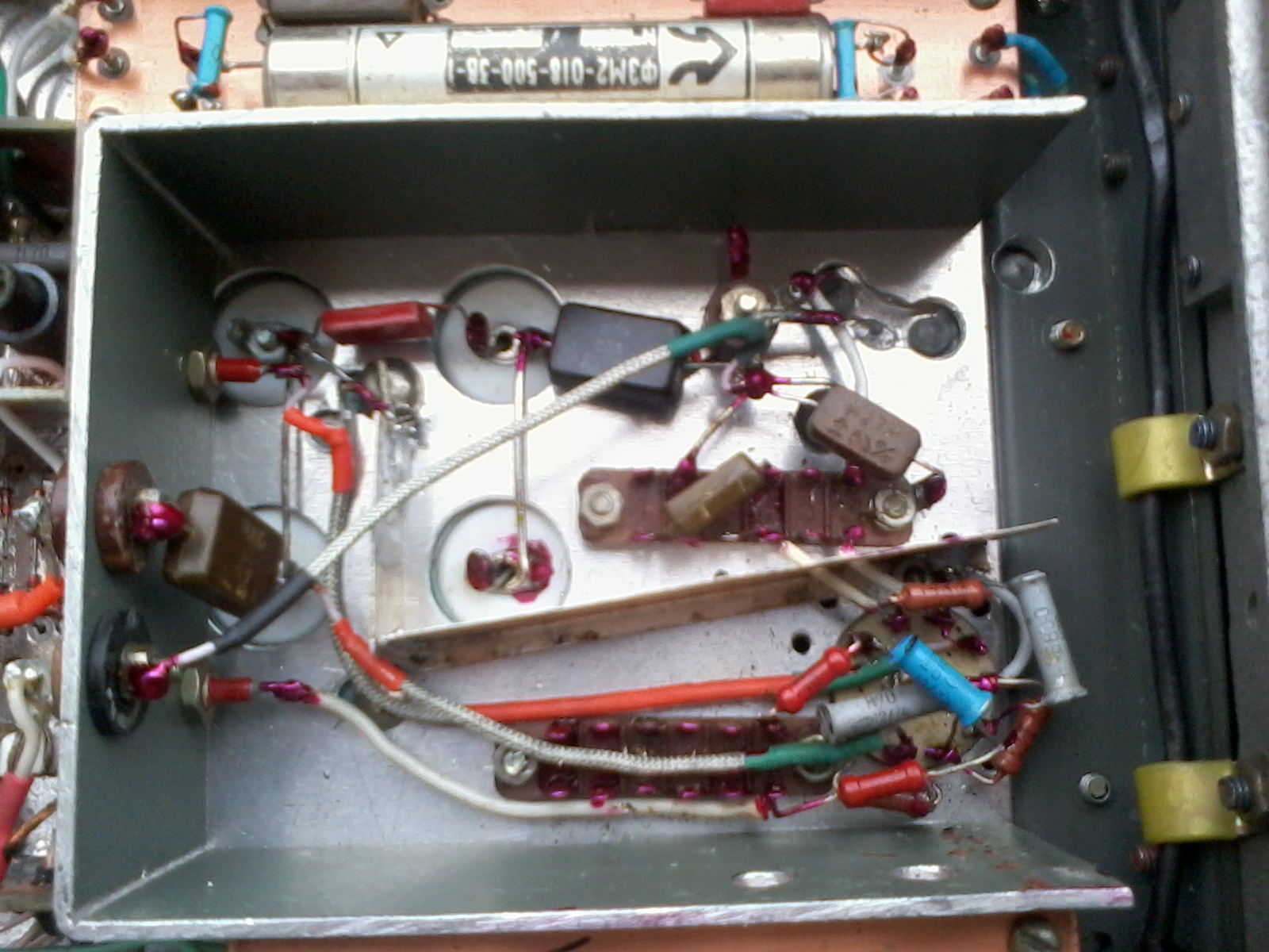

2. Наблюдался маленький отскок частоты при переходе с приёма на передачу.
В отсеке ГПД установил экранирующую перегородку между выводами лампы и всем остальным. Все провода кроме +150 Вольт заменены на экранированные.

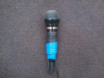

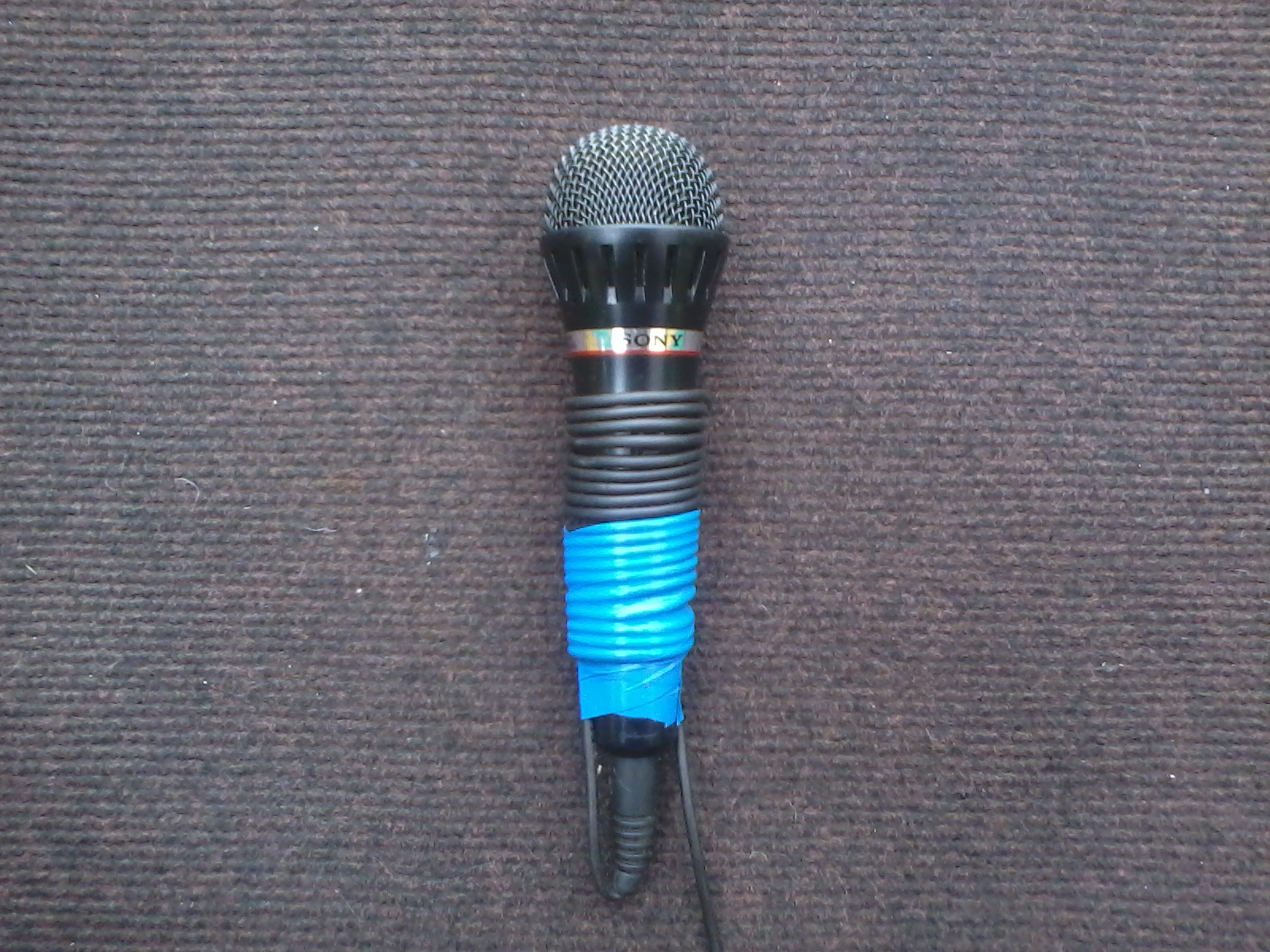

При работе на своём Альбатросе №2 пользуюсь этим динамическим микрофоном от караоке SONY F-V120. R-620 Ом. Микрофонный усилитель - по автору. Шнур у микрофона длинный, поэтому намотан. Обрезать строго запрещено, так как иногда используется по назначению.

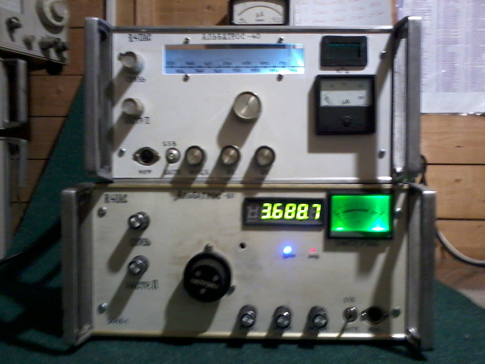

Сообщение r4uac »
Вот они братья - средний брат внизу, младший вверху. Старший брат с монтажом на печатной плате и с выходом на ГУ-50 - разобран. Его фото осталось только на Вашем Форуме на стр. 22.
С уважением Григорий R4UAC.

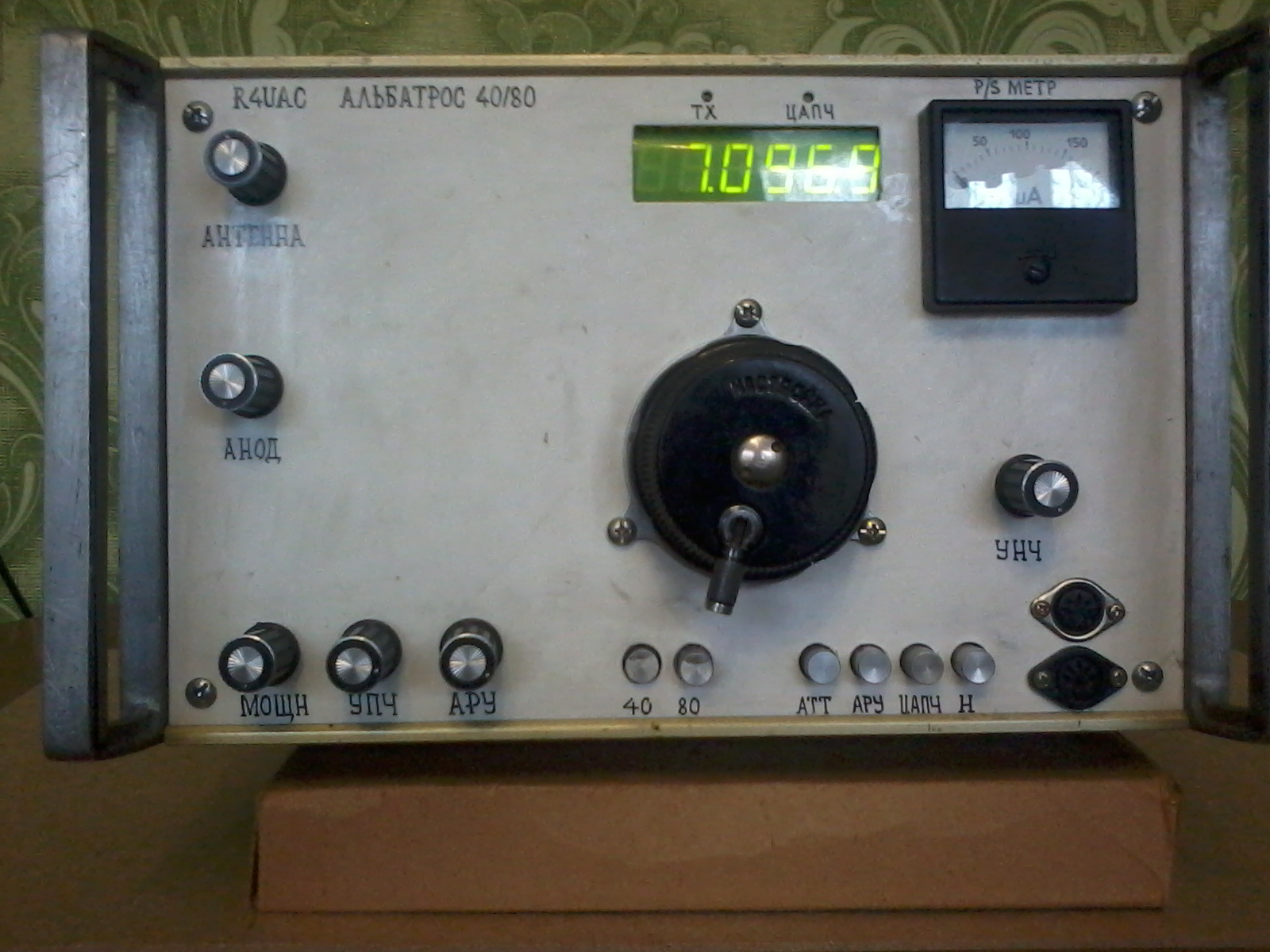

Сообщение r4uac »

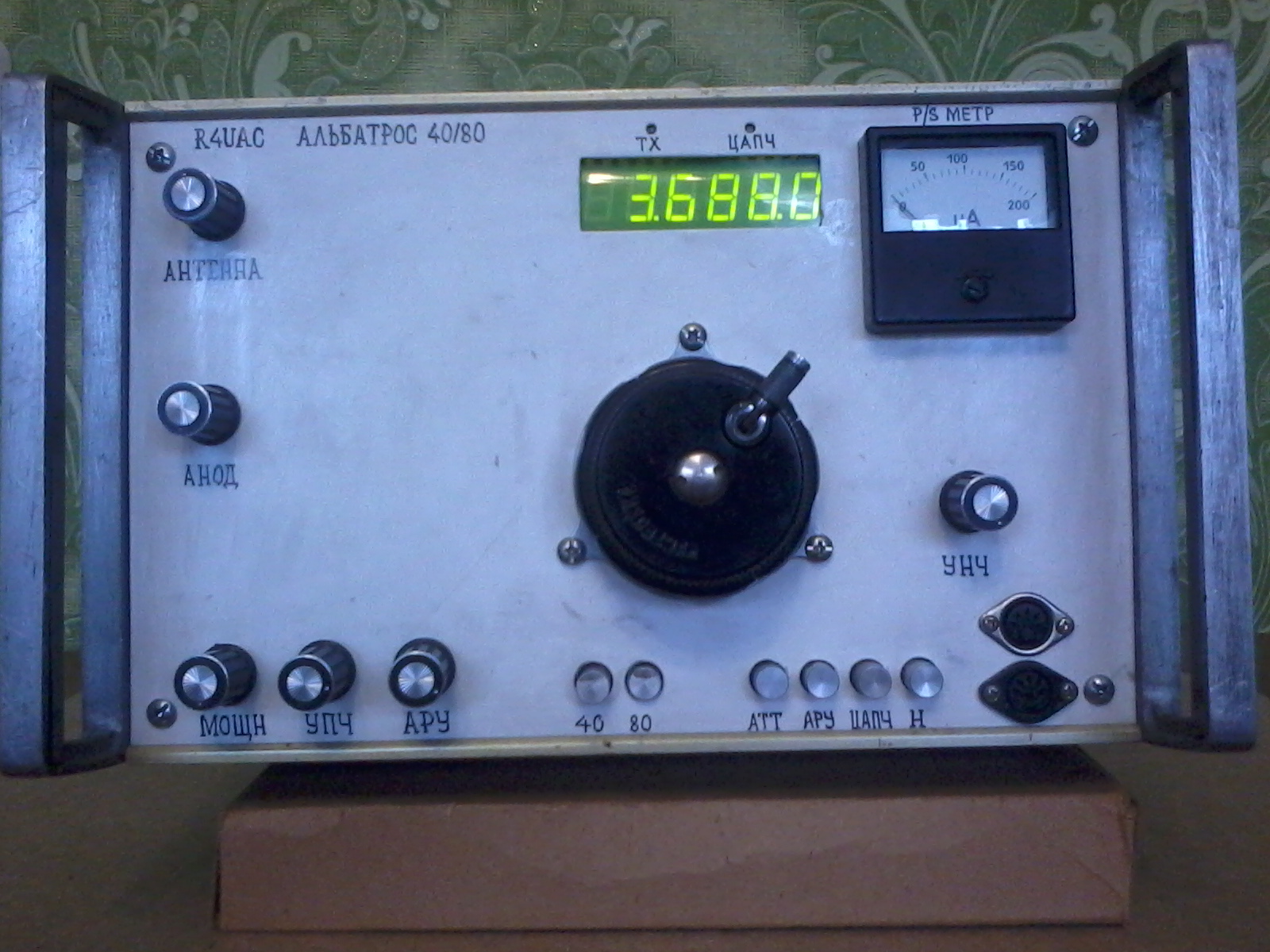

Мой четвёртый Альбатрос на два диапазона. Закончил конструкцию в январе этого года. На выходе 6П36С. Её накал запитан переменкой 6.3 Вольта. Накал всех остальных ламп запитан стабилизированным напряжением по схеме С.Беленецкого. Переключение диапазонов с помощью реле переключателями П2К. Для анодного напряжения +150 Вольт ГПД применён отдельный стабилизатор напряжения на транзисторе КТ940А и стабилитроне КС650А. Было немного свободного места и я изготовил аттенюатор -10 dB не предусмотренный Автором. Включается переключателем "АТТ". Применена АРУ не зависящая от положения регулятора громкости на лампе 6Н3П по схеме трансивера RТ-2000. В отличии от таганрогского трансивера, где АРУ включается подачей анодного напряжения, у меня АРУ включается подключением к выходу ФНЧ. Порог срабатывания АРУ регулируется резистором на передней панели обозначенным как "АРУ". Переключение прибора из режима измерения уровня входного сигнала ( S - метр ) в режим измерения выходной мощности ( P - метр ) осуществляется незадействованной четвёртой группой контактов реле RX/TX.

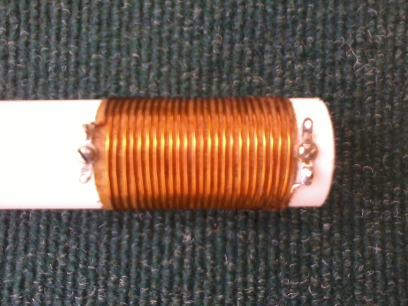

Сообщение r4uac »

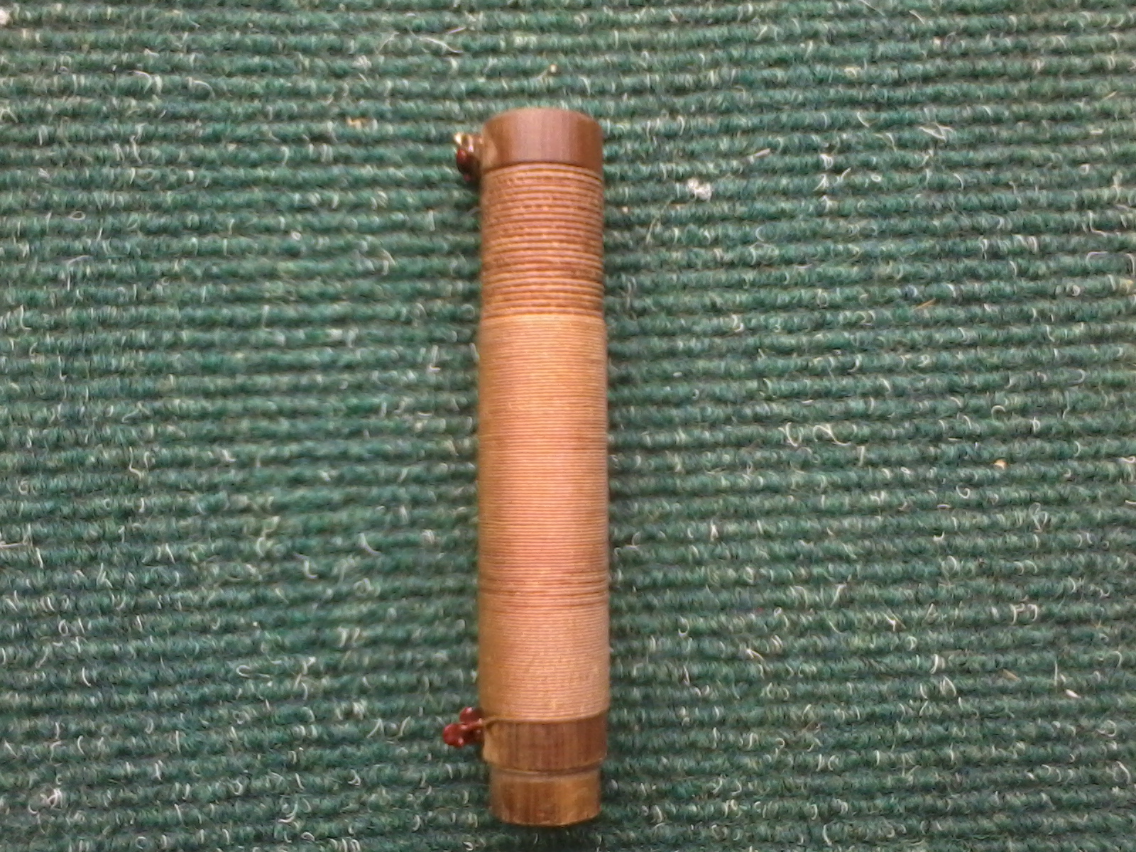

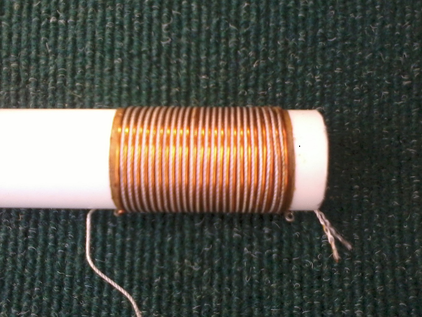

Катушка П - контура для выходного каскада на 6П36С для диапазона 80 м содержит 22 витка провода диаметром 1.0 мм. Для диапазона 40 м - отвод от 8 витка считая от холодного конца.
Катушку мотаю на отрезке полипропиленовой трубы диаметром 32 мм. Сначала трубу обматываю в один слой любой бумагой ( чтобы витки при намотке не скользили ) и мотаю провод вместе с капроновой нитью. После покрываю клеем БФ-2 ( такой у меня есть ). После высыхания клея нить убираю. Получается намотка с шагом, который зависит от толщины нити.

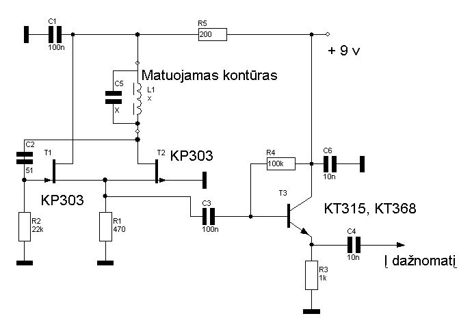

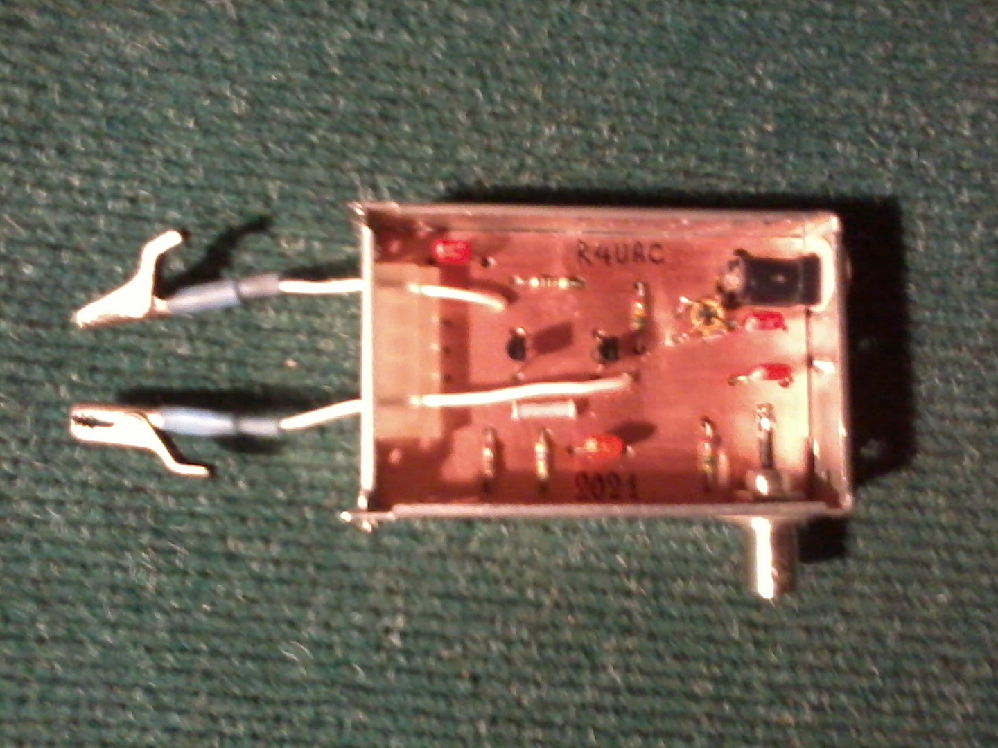

Перед установкой контуров в Альбатрос настраиваю их на середину диапазона с помощью самодельной приставки для настройки контуров. Приставку смонтировал в корпусе от СК-Д-24. В качестве полевиков использовал BF245A.

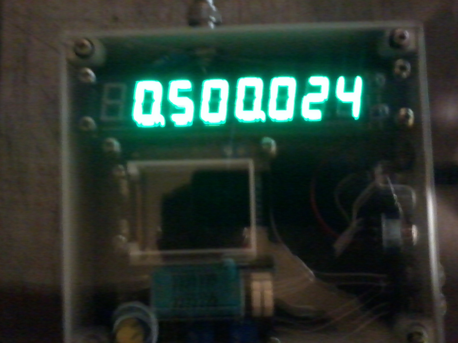

Сообщение r4uac »

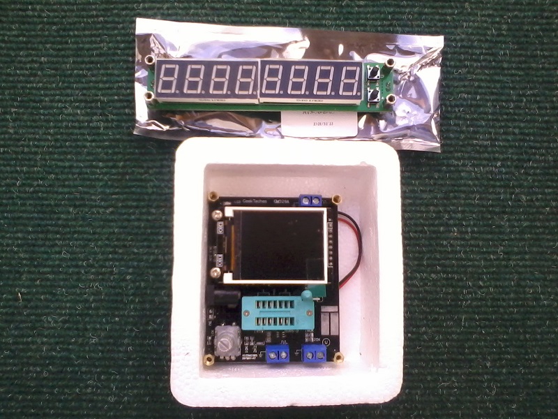

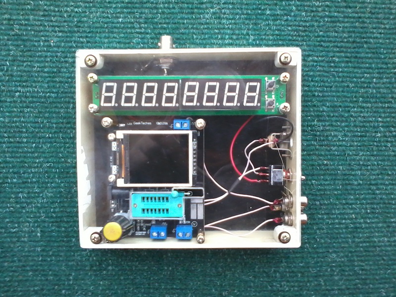

В прошлом году приобрёл на Алиэкспресс восьмизначный частотомер ( измеряет не хуже чем промышленный Ч3-54 ) и тестер для проверки радиоэлементов GM328A. Объединил оба прибора в одном корпусе склеенным из полистирола. Лицевая панель из прозрачного оргстекла. На третьем фото частота ОКГ Альбатроса.

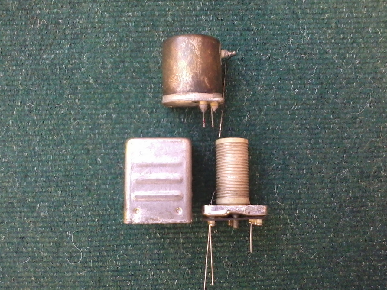

Анодный дроссель как в UW3DI - 2 вариант. Каркас изготовлен знакомым токарем из текстолитовой болванки. Диаметр 18 мм. Содержит 130 витков провода ПЭЛШО диаметром 0.35 мм. Первые ( ближайшие к аноду ) 15 витков намотаны с шагом.

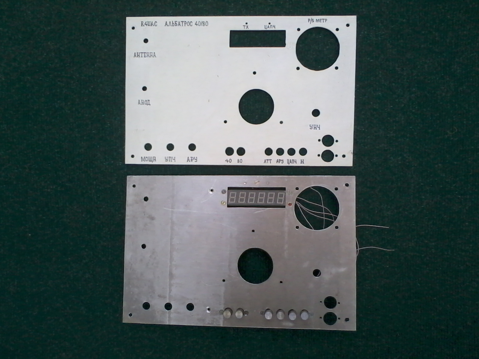

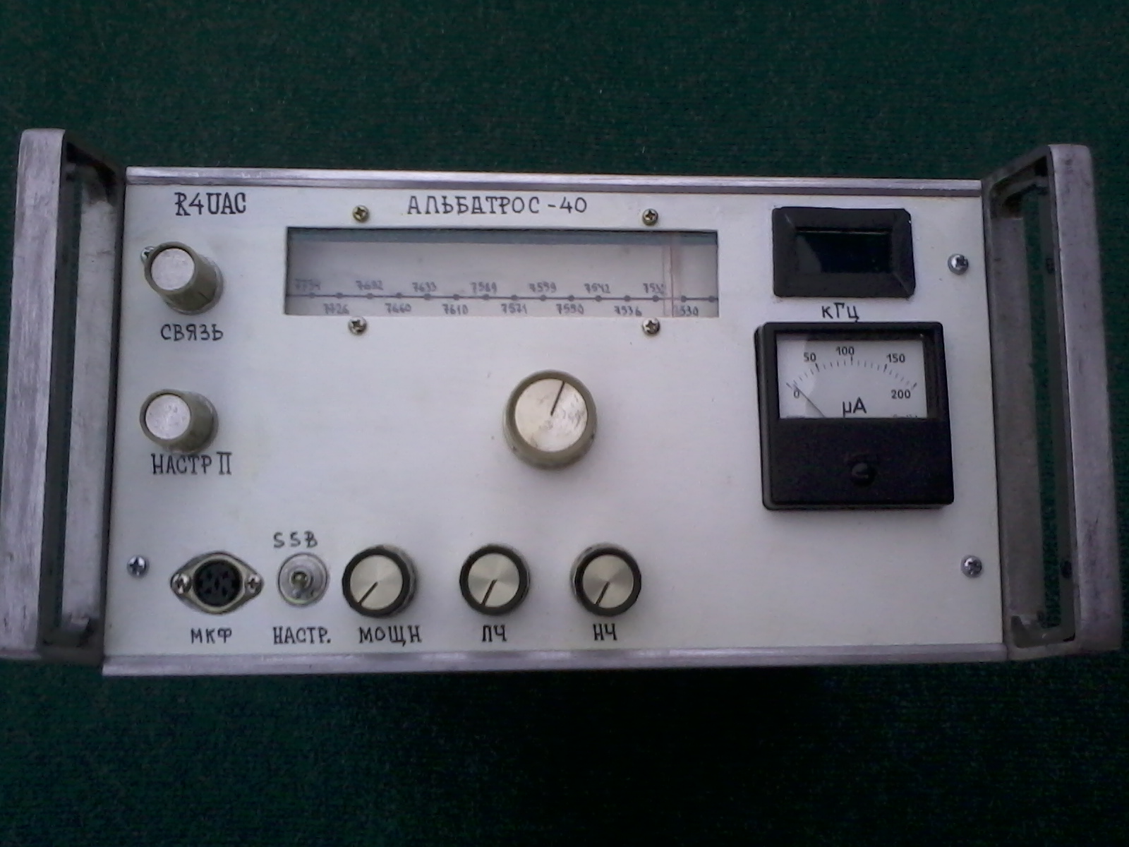

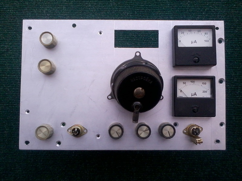

Вначале планировал установить на передней панели два прибора - измеритель уровня входного сигнала ( S - метр ) и измеритель выходной мощности ( P - метр ) - первое фото. Затем отказался от этого и применил один.
На втором фото фальшпанель и передняя панель Альбатроса до установки в корпус.

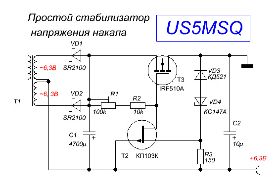

Сообщение r4uac »
Стабилизатор накала ламп для Альбатроса. В качестве диодов Шоттки я применил SR860. Электролитический конденсатор составлен из двух по 2200 мкФ на 25 Вольт.
Схема С. Беленецкого.

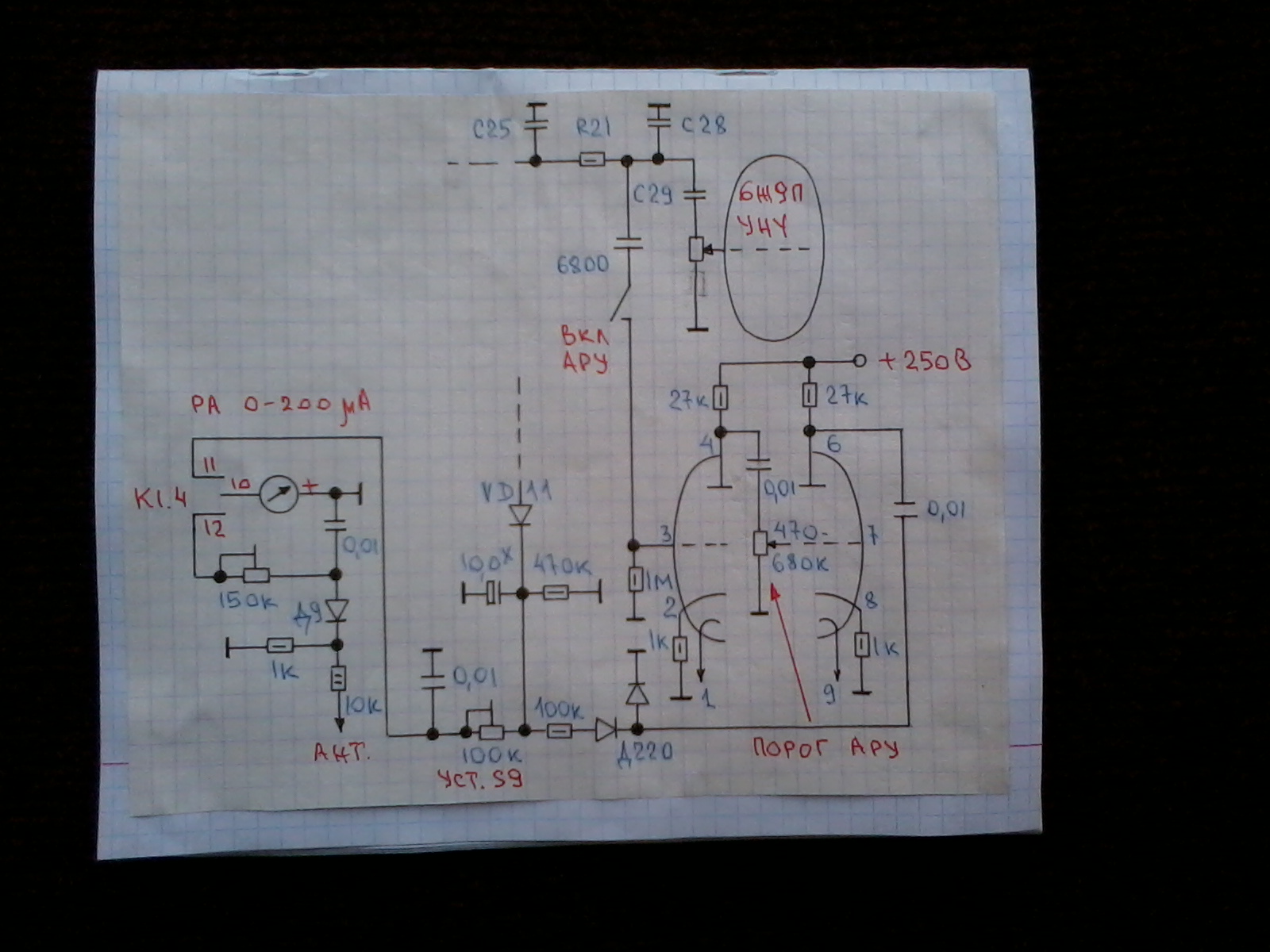

Ару для Альбатроса по схеме трансивера RT-2000. Собрал на одной плате размером 120*45 мм вместе с измерителем выходной мощности Альбатроса.

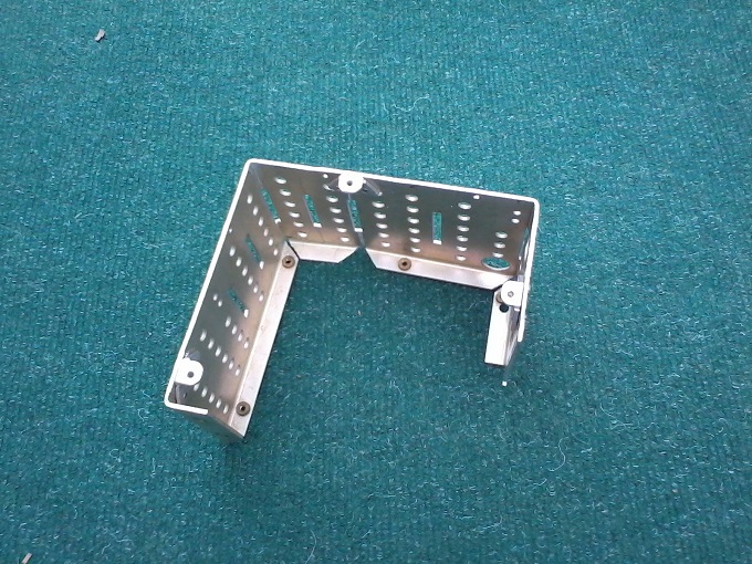

Сообщение r4uac »

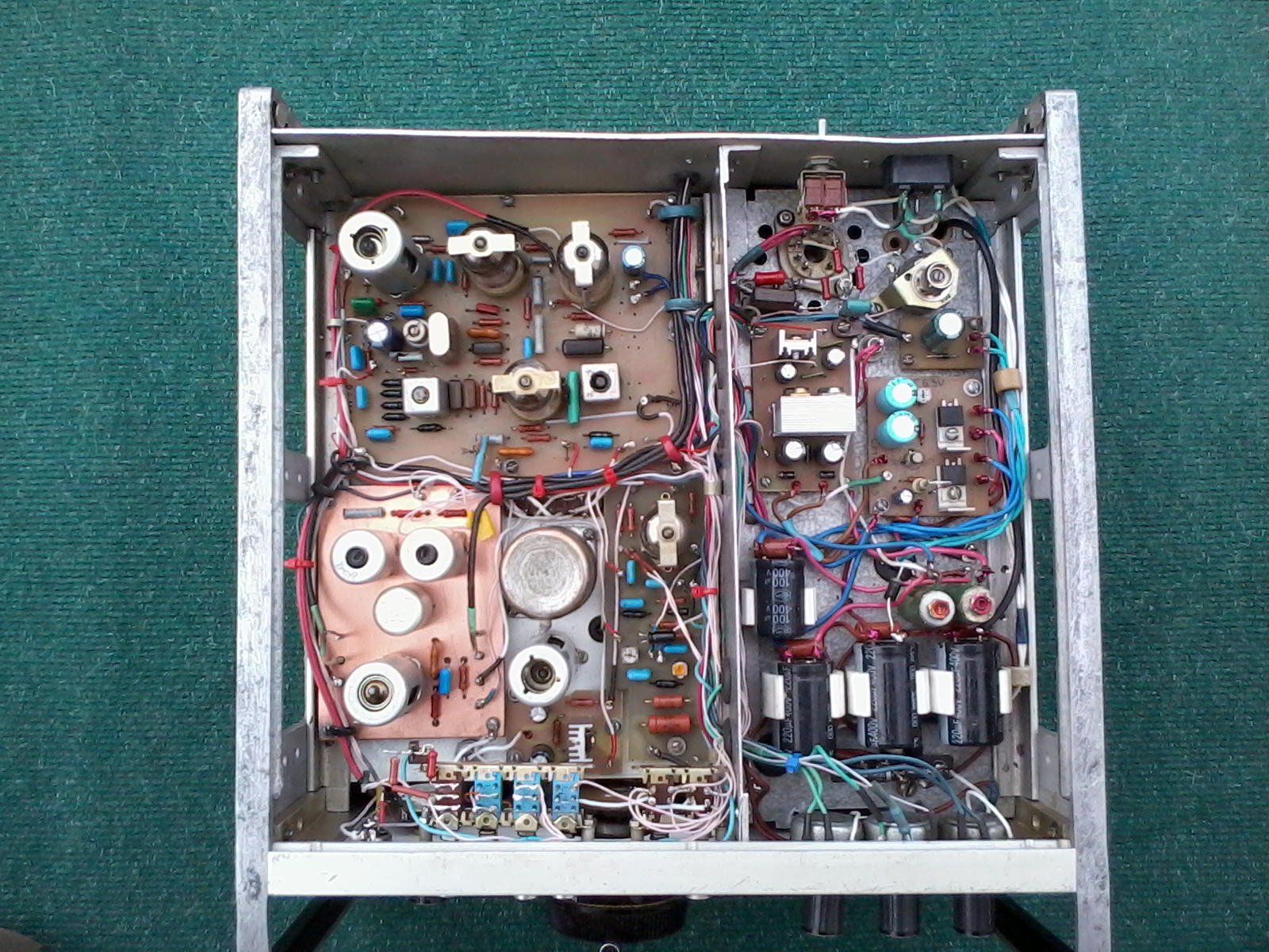

Данный вариант Альбатроса собран на четырёх печатных платах. Навесным монтажом собраны блок питания и ГПД. Шасси данного варианта Альбатроса не совсем обычное для ламповых конструкций. Оно не цельное, а состоит из двух половинок соединённых центральной перегородкой. Силовой трансформатор ( перемотанный ТС180-2 ) размещён в передней части левой половины шасси. В распоряжении имелась алюминиевая пластина с отверстиями. Я её согнул и отгородил отсек ГПД. Вначале в ГПД планировал установить катушку от радиостанции Р-113, для чего просверлил 8 отверстий для выводов и 2 для крепления ( на фото видно ). Потом отказался из за её габаритов и установил катушку от радиостанции Р-123. На одном из фото внешний вид катушек. Основная часть плат с лампами размещена в подвале шасси. Все платы установлены на стойках высотой 12 мм. После многодневной работы нагрева шасси не наблюдается. Верхняя и нижняя крышки корпуса, а также боковые стенки в многочисленных отверстиях, так что обеспечена хорошая циркуляция воздуха.
Все фотографии делал на начальном этапе перед сборкой и переделкой. Сейчас конечно почти всё по другому. Фото окончательного варианта выложу.

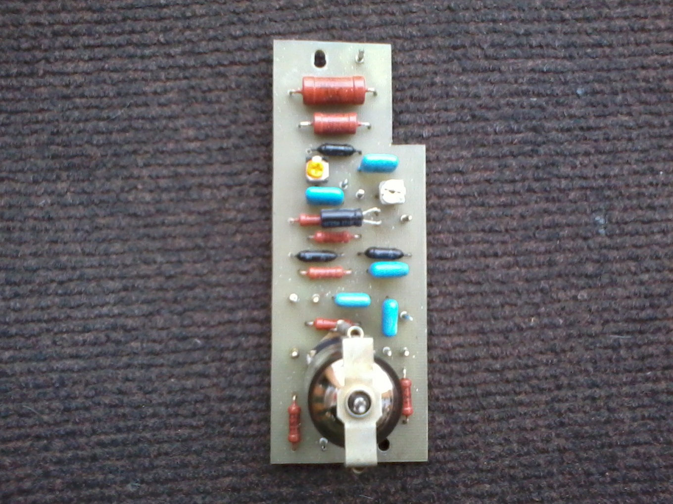

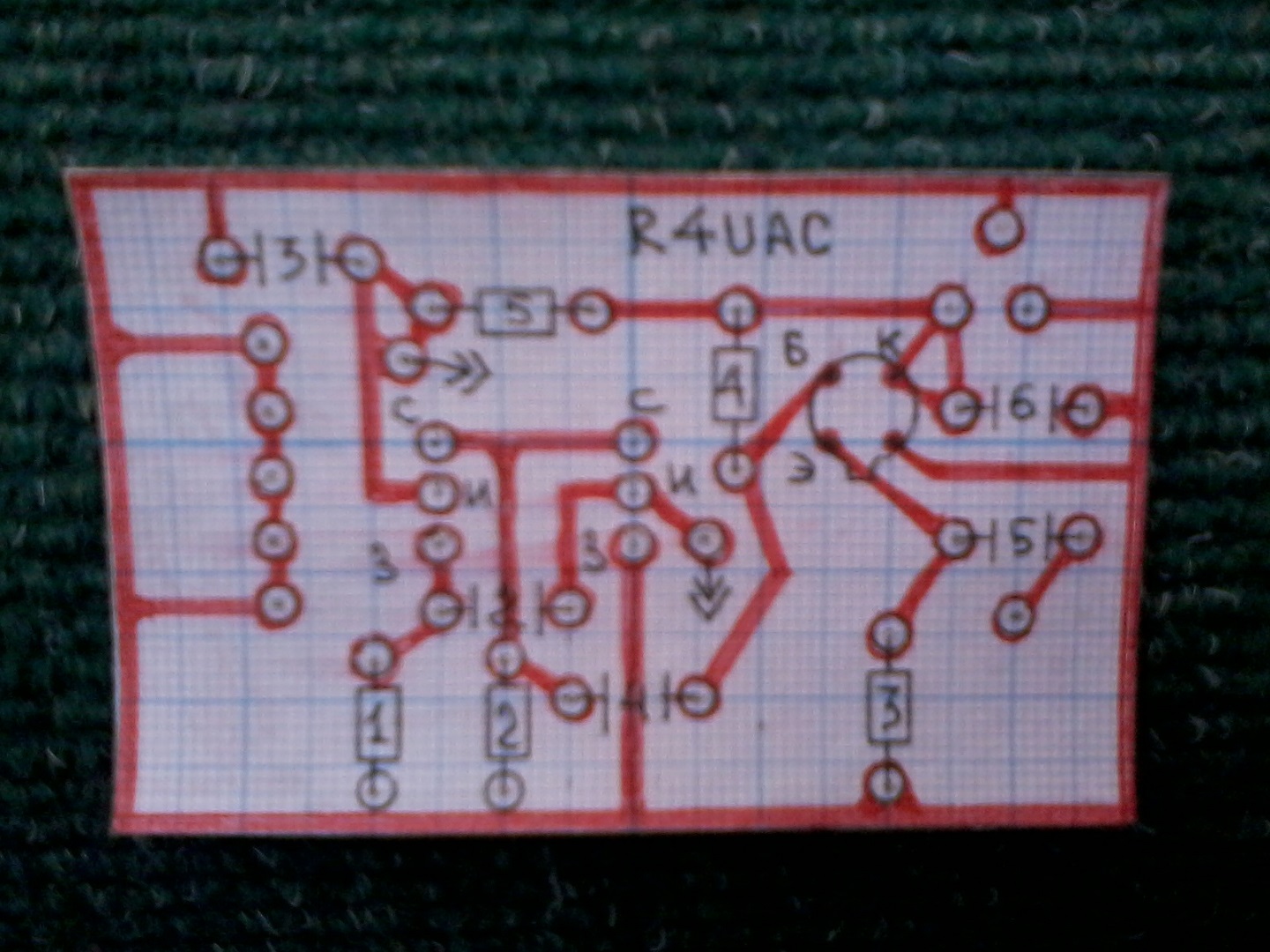

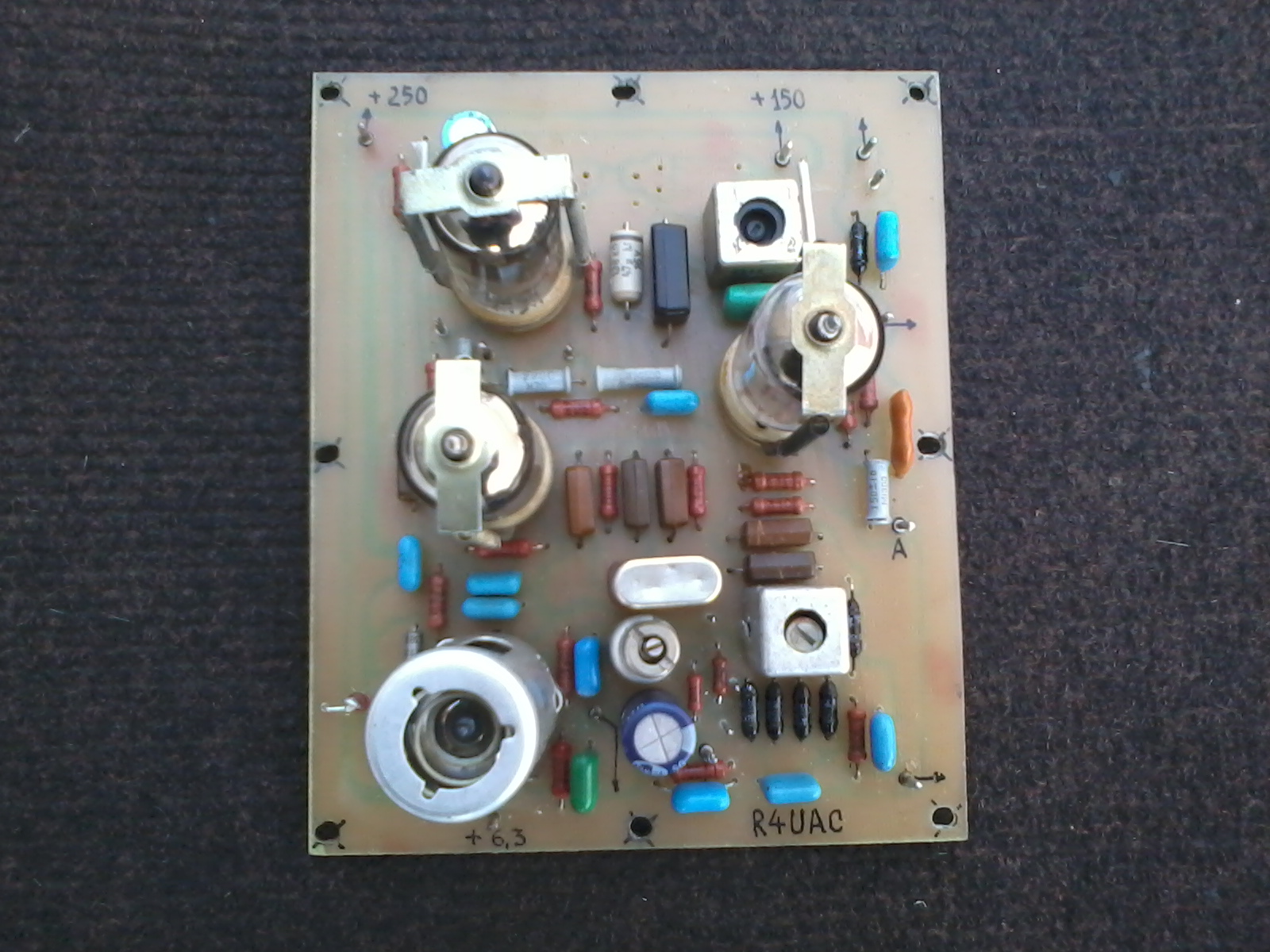

Сообщение r4uac »
На данной плате размещены: УНЧ, ОКГ, УПЧ и микрофонный усилитель.

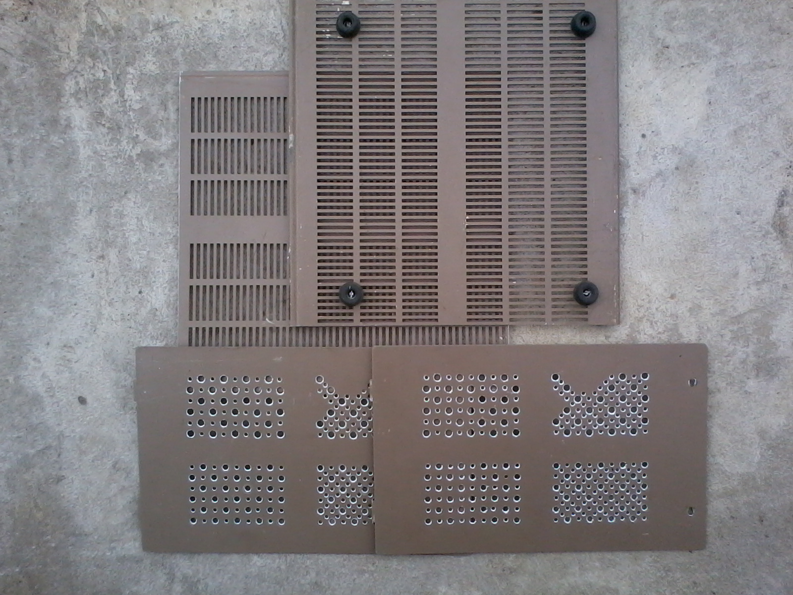

Сообщение r4uac »
Крышки корпуса до покраски.

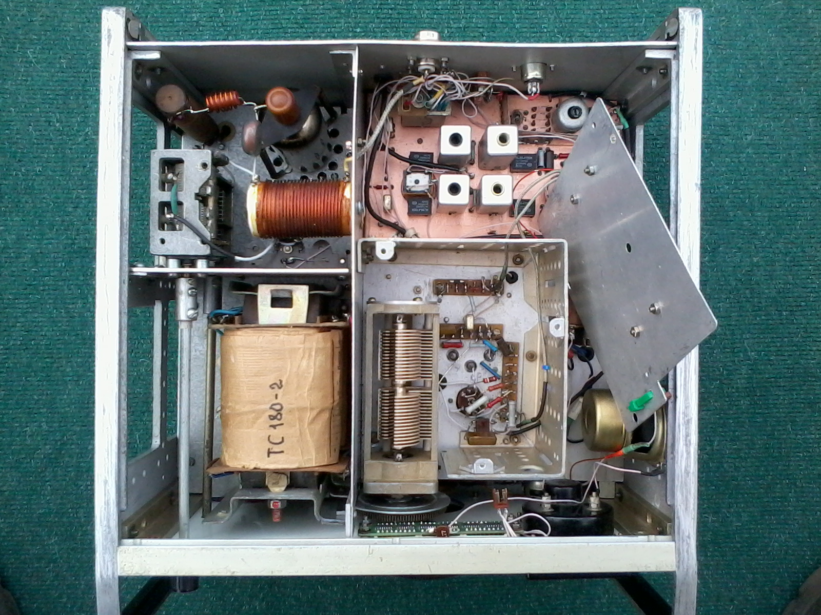

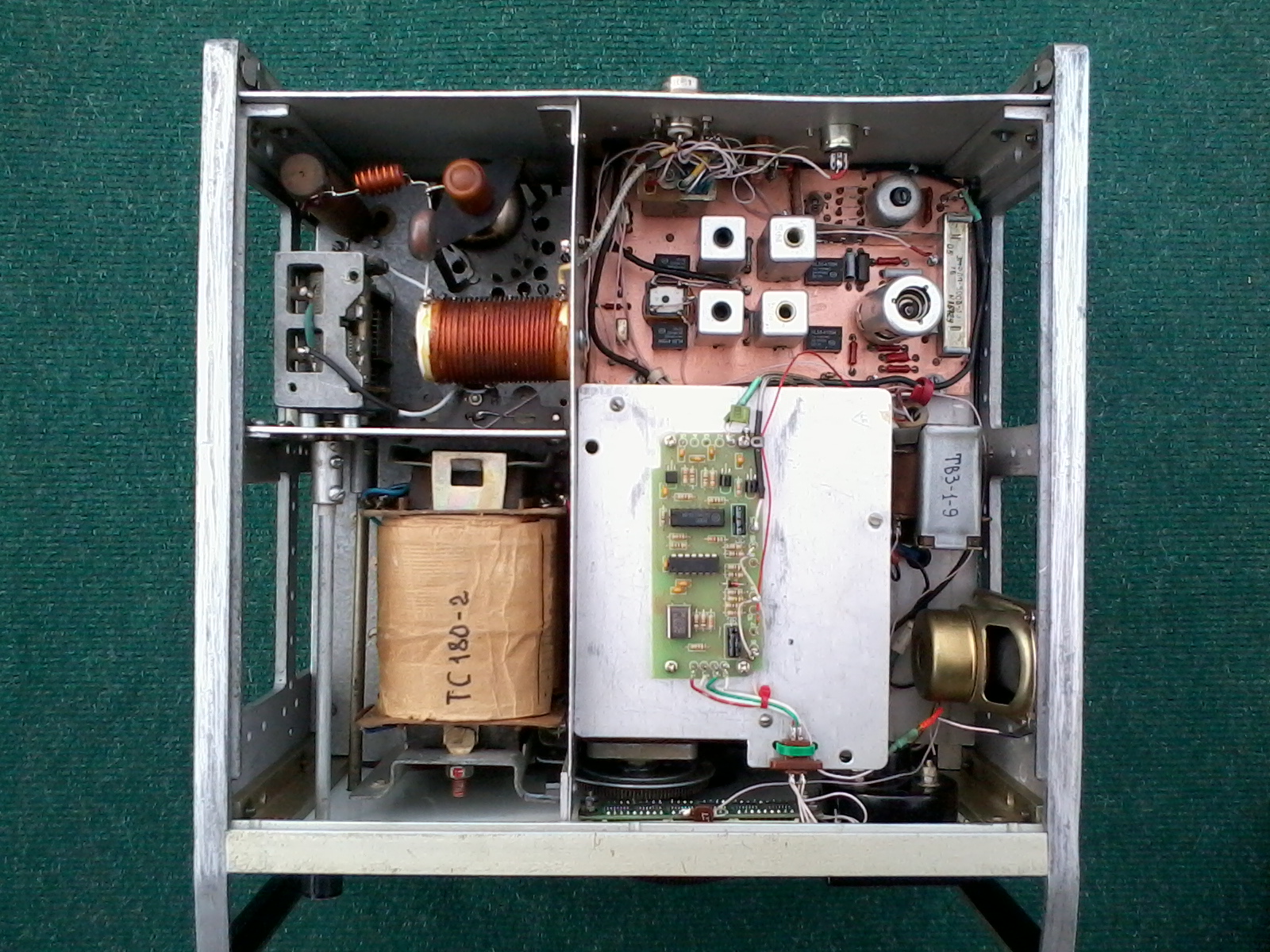

Сообщение r4uac »

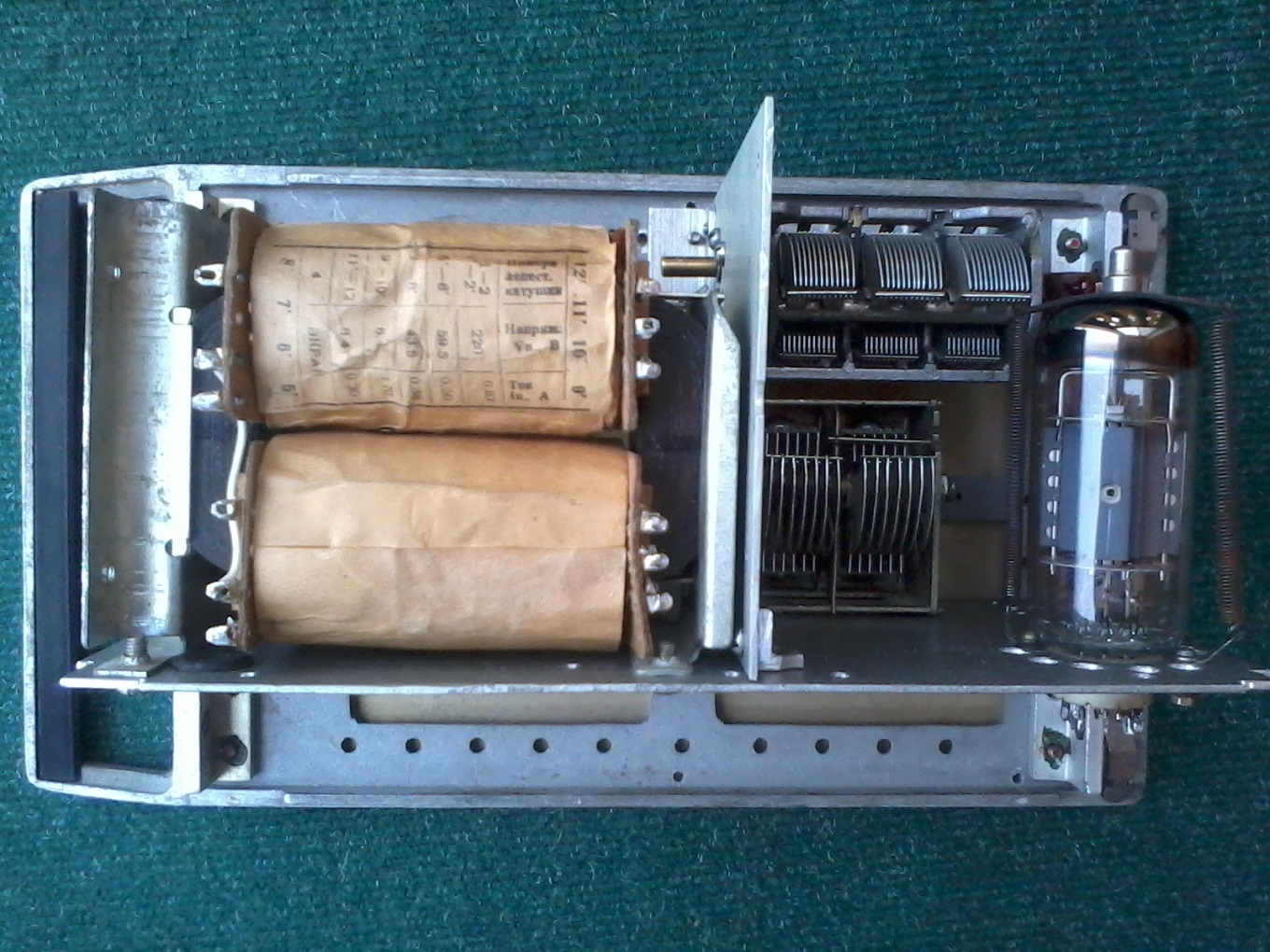

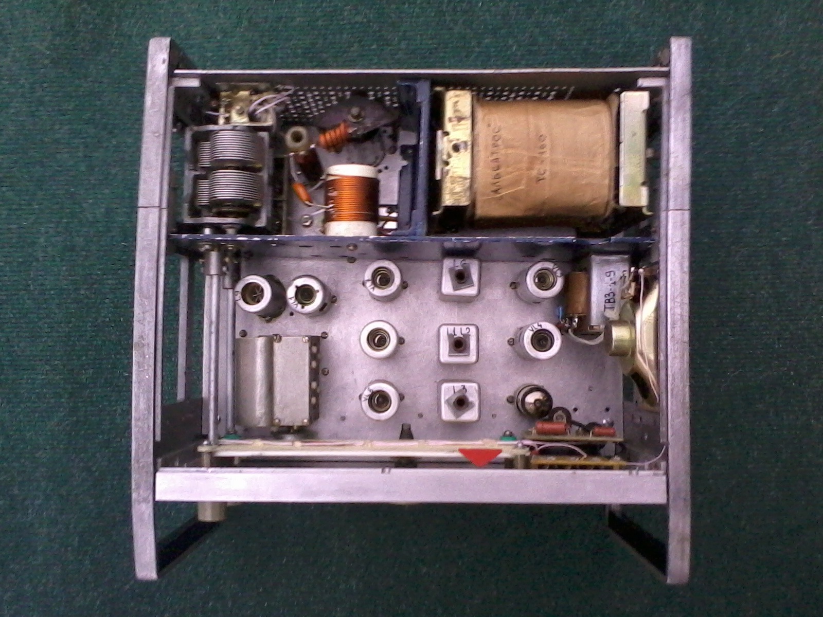

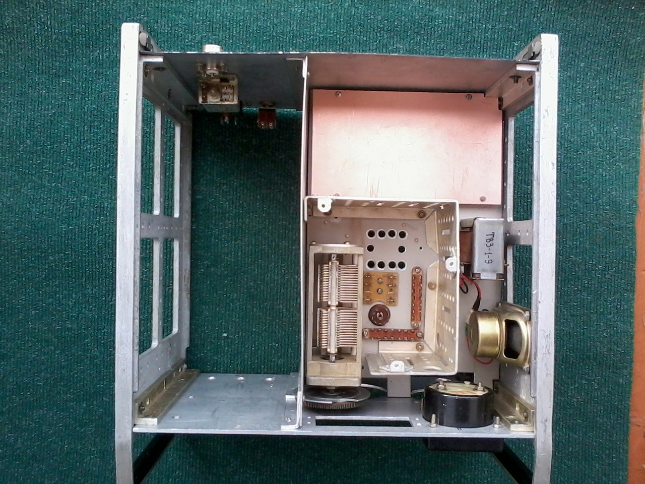

Верхняя часть трансивера. Отсек ГПД закрыт крышкой на которую закреплена плата ЦШ "Макеевская". На втором фото крышка снята и отодвинута в сторону.

Сообщение r4uac »

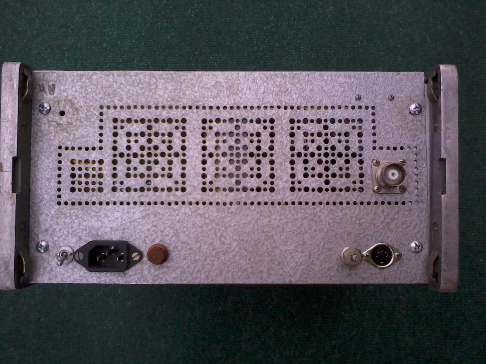

Фото нижней части трансивера. На этом всё. Спасибо всем кто смотрел данный материал.
