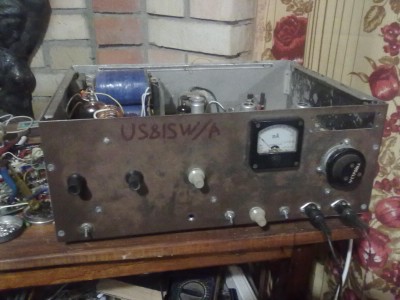

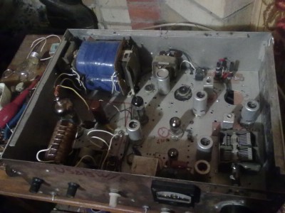

- Сообщения: 12
- Зарегистрирован: 24 окт 2014 20:16
- Сообщения: 12
Re: Строим Ламповый мини трансивер ,,Альбатрос-80/40м
вот такой он шасси не совсем красивое но для первого варианта пойдет
