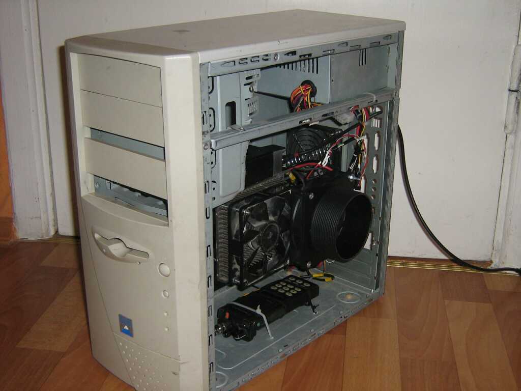

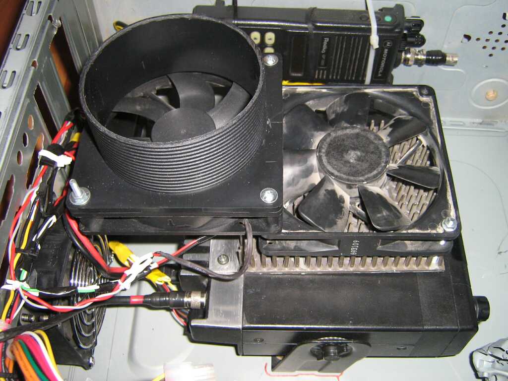

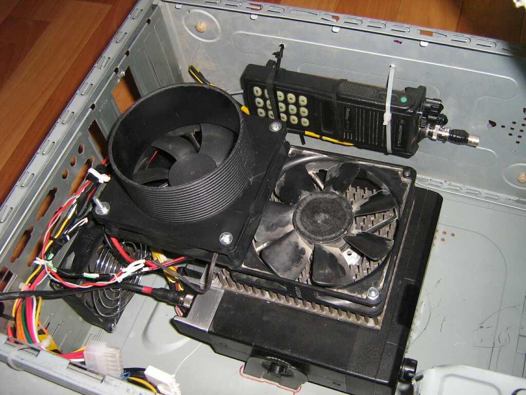

Вот что нарыл в нете
Заводской корпус GR серии для репитера
Всего 1 вентилятор! Производитель заявляет что его достаточно на 40 Ват!

Re: Репитер в Гродно
Неплохо бы поставить экран на радио(много вентиляторов в одном корпусе совсем рядом).

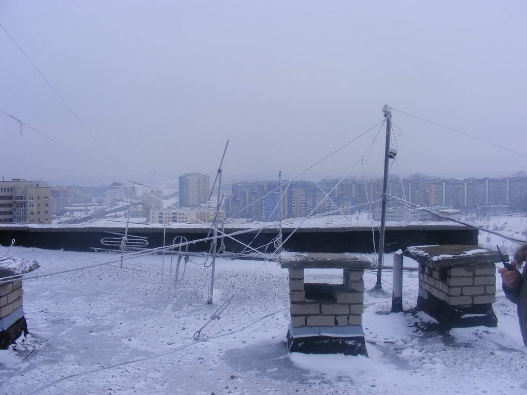

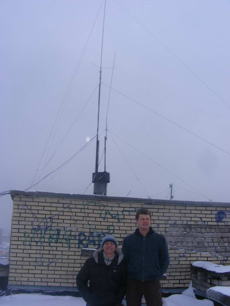

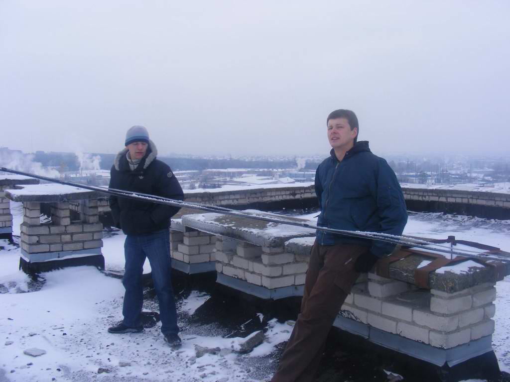

Этапы установки антенны и репитера

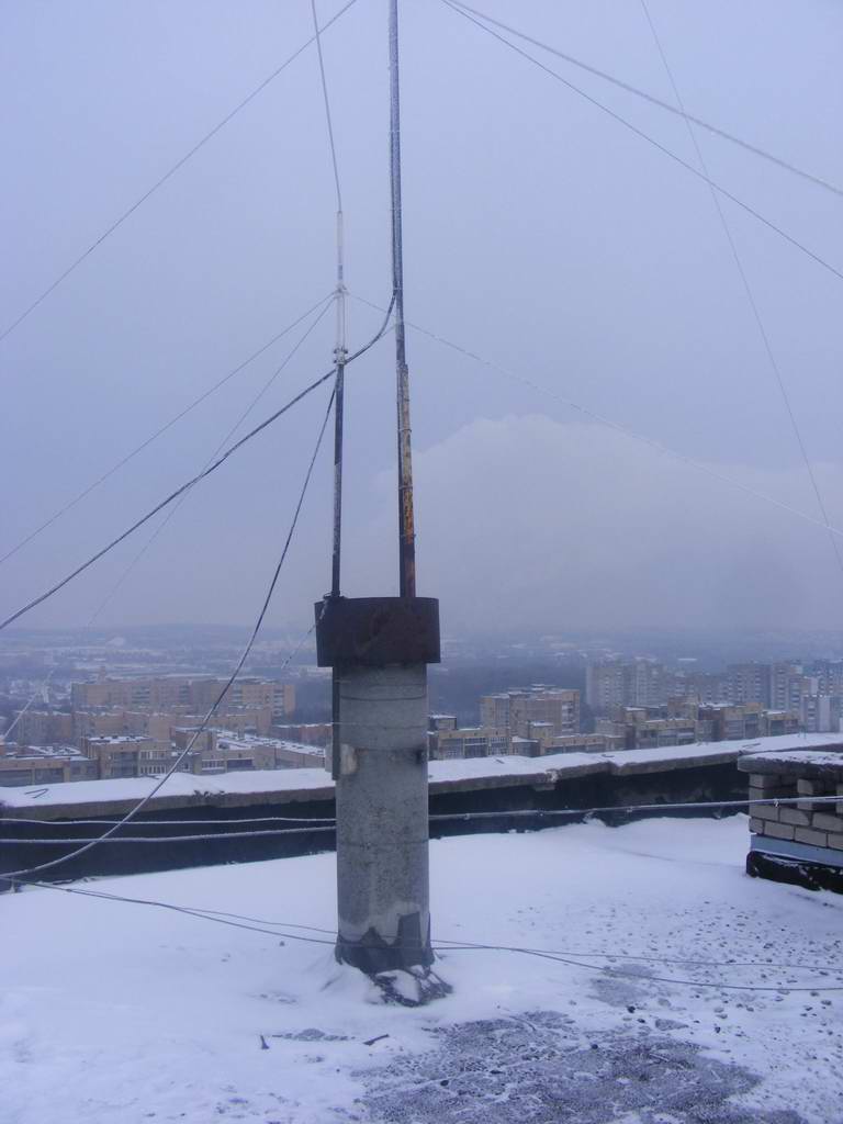

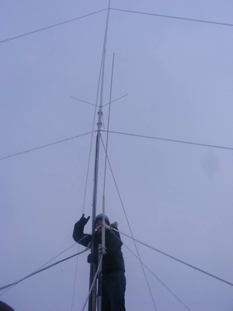

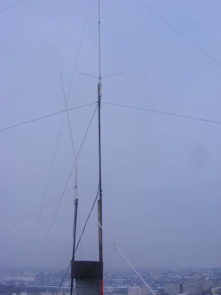

Я думаю , что проблема , по мнению EU4AI , заключается в том , что полотно приёмной антенны слегка перекрывается рядом стоящей палкой (что за оно , нефкурси).
Кстати я тоже думаю , что это не самым положительным образом сказывается на приёме.
- Сообщения: 793
- Откуда: Grodno
На фото видно,что верхняя точка полотна (СВ антенны)
находится ниже противовесов приемной антенны (Anli A 1000)
и обсолютно ни как не касается антенны приемника.
И ище данная СВ антена неработает на передачу! И при потерлении будет демонтирована! :ugeek:

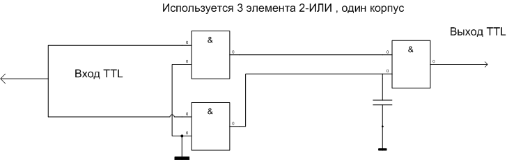

Предлагаю следующую схему для формирования задержки отключения передатчика репитера.
Схема предлагается как исключительно теоритический вариант , для того что бы был понятен принцип работы и понятное дело , будет немного другой на практике =) (то есть возможно будет необходимо поставить подстроечный резистор параллельно кондёру , или ещё что ...)
Краткие пояснения:
Используется любая ТТЛ логика 2-ИЛИ в одном корпусе. Вход высокий уровень ТТЛ , выход так же высокий ТТЛ.
Краткие пояснения:
- delay.gif (5.89 КБ) 33570 просмотров

Re: Репитер в Гродно 145 775
Пробовал-неработает.Используется любая ТТЛ логика 2-ИЛИ в одном корпусе. Вход высокий уровень ТТЛ , выход так же высокий ТТЛ.
Точнее-работает(если вторые входы на +),но не так-нет "хвоста"(на откл.).
