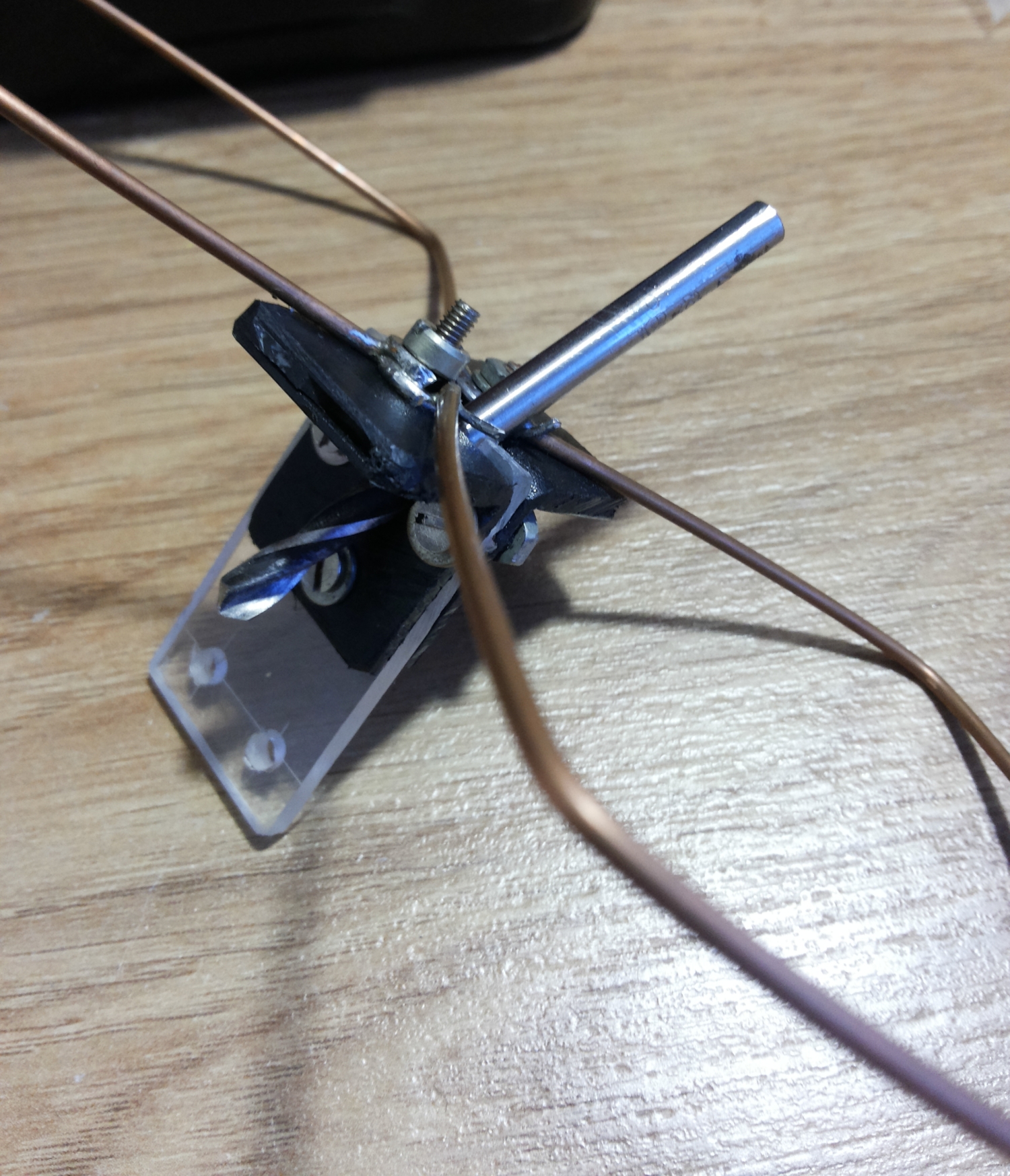

1 Вибратор
За основу взял вибратор антенны DL7KM Для стабильности размеров сделал фанерный шаблон Из проволоки биметалл (сталь-медь) Ø1,5мм согнул вибратор, завершающую петлю - поверх начальной Справа допаял вставку из обрезка биметалла Ø1,5мм, образовав отверстие под винт М2,5 одного уровня
Припаял 2 кусочка луженой проволоки Ø1мм длиной по ~10мм, к ним впоследствии будет припаиваться кабель.
Изогнул нужное количество вибраторов на шаблоне а также деталей для крепления:
- уголков, из подвернувшихся под руку черных пластиковых коробочек - и полосок из оргстекла 4мм по эскизу и свинтил их винтами М2,5. Отверстия под винты М2,5 сверлил по месту. После сборки через прорезь в оргстекле 5мм рассверлил сверлом Ø4мм навылет.
Через них впоследствие буду просовывать кабель RG174 или SHIKOKU.

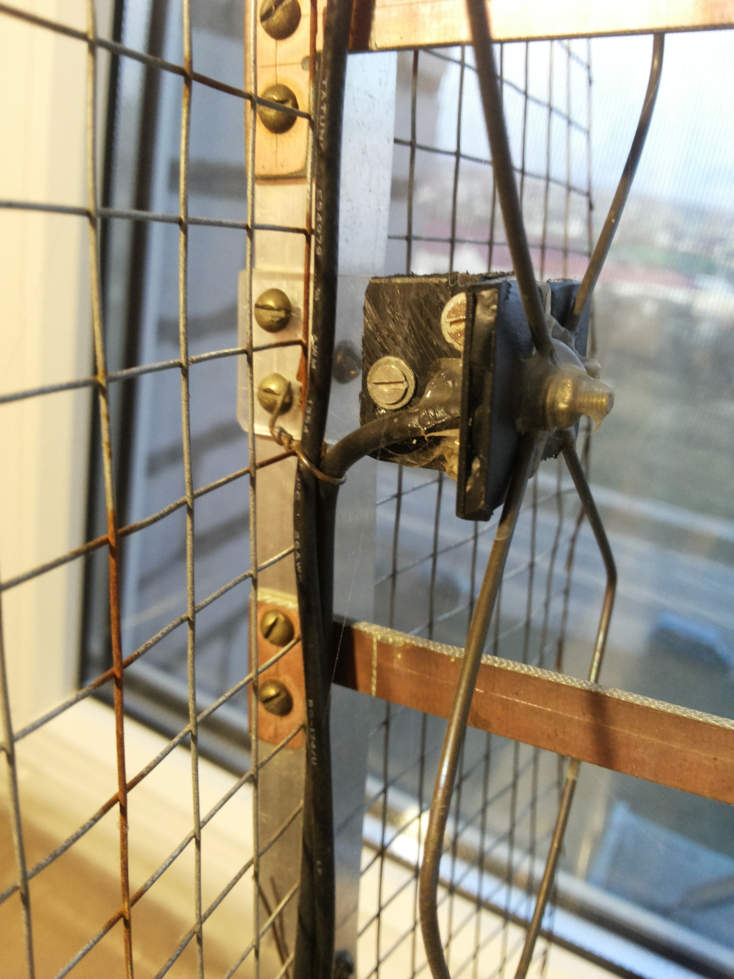

3 Стойка из П-образного профиля 10х10мм, резьбу М3 нарезал в профиле.
Антенны расположены по вертикали с шагом - 230мм. Одиночная антенна в сборе:

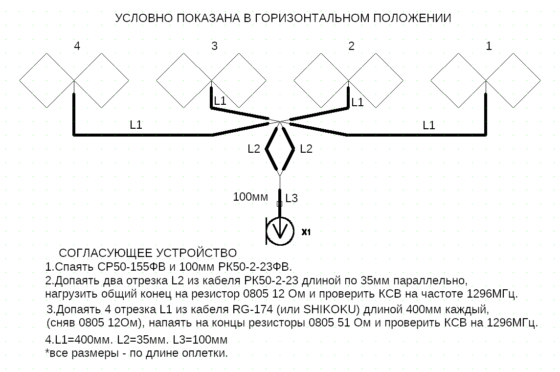

4 Согласующее устройство (СУ), паял чередуя монтаж с проверкой КСВ.
ВНИМАНИЕ! По замечанию Михаила EU2CC схема дополнена длиной отрезков L1,L2,L3,L4. Все размеры - по длине оплетки. Выступание изоляции - 1мм МАКСИМУМ! Верхний вибратор - 1
Все 8 вибраторов привинчиваются винтами М3 на вертикальной стойке СЛЕВА.
Можно и справа, но тогда тоже ВСЕ.
Распайка центральной жилы кабеля и оплетки у всех вибраторов также должна быть выполнена одинаково.
Это существенно, иначе нарушится фазировка!

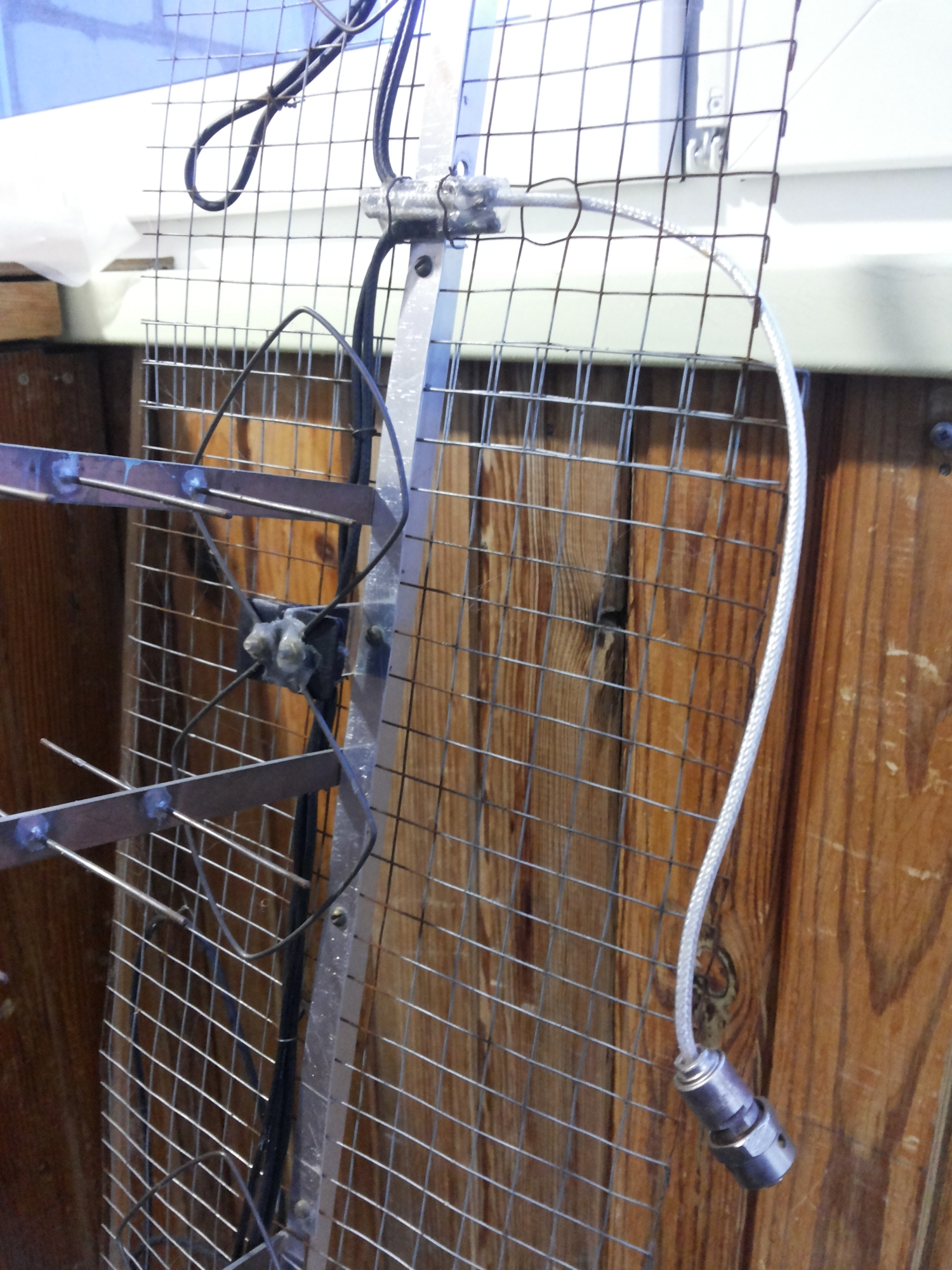

5 Рефлектор. Купил строительную сетку с ячейками 10х10мм, кусок длиной 0,6 метра.
Оцинковка должна быть блестящая.
Сетка шириной 1 метр, разрезал на две полосы по 0,3 метра.
Сложил в средней части внахлест, прижал полосками алюминия 10мм и винтами М3 к П-образному профилю 10х10мм, резьбу М3 нарезал в профиле.
Одиночная антенна в сборе,
загрузить фото в хорошем качестве не удается из-за ограничений 2Мв, поэтому чтобы лучше рассмотреть, порубил на части:
верхняя часть нижняя часть вид слева
Траверсы с директорами и вибраторы привинтил винтами М3 с левой стороны стойки из профиля, резьбу М3 нарезал в профиле. вид справа

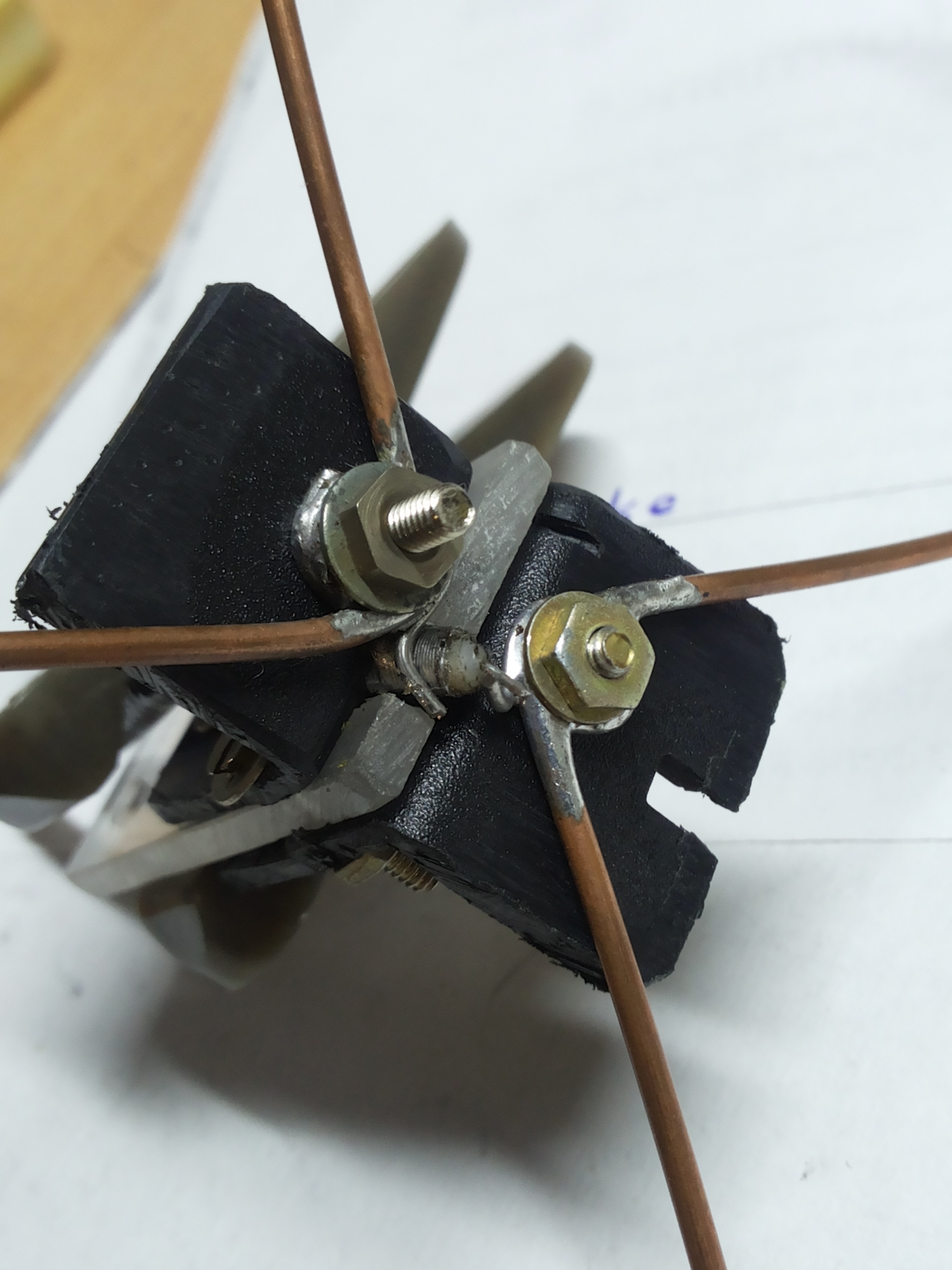

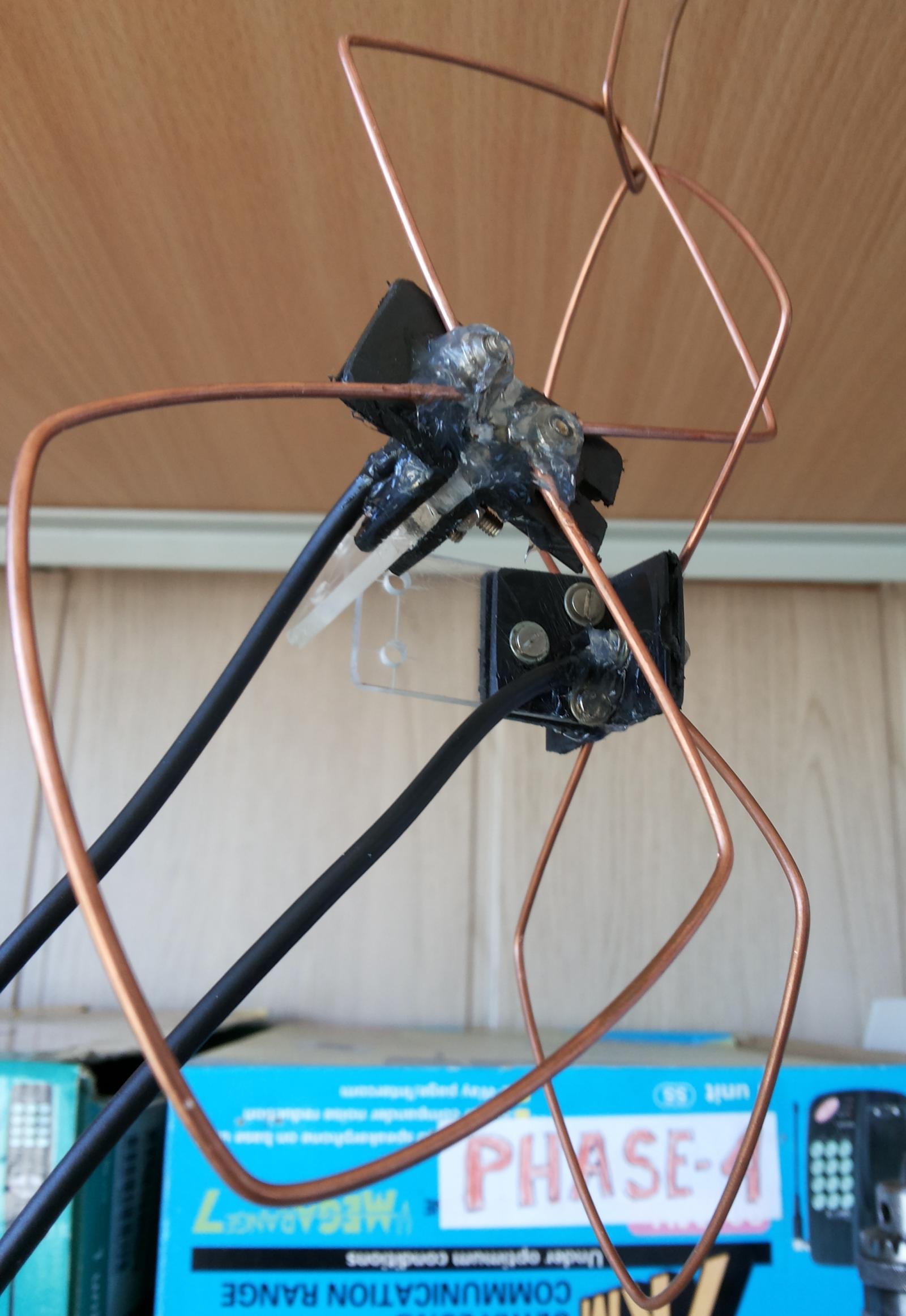

Подробное описание распайки СУ к вибраторам
Появился вопрос по распайке СУ к вибраторам, поэтому освещаю это более подробно.
Сборка вибраторов с помощью шуруповерта, последние 3 отверстия сверлим по месту: "усы" для подпайки кабеля нужно повернуть в сторону прорези в оргстекле: После сборки вибратора через прорезь в оргстекле 5мм рассверлить сверлом Ø4мм навылет.
Через это отверстие должен проходить кабель RG174, разделанный под пайку. Сверло направлять ВЛЕВО под углом 30 градусов: На фото собранной антенны видно,
что вибраторы и траверсы навинчены на стойку СЛЕВА,
поэтому сверлить тоже ВЛЕВО,
чтобы кабели выходили ВЛЕВО и не повреждались при сборке: На следующем фото показана разделка кабеля,
"усы" тоже нужно укоротить и отформовать: Вставляем разделанный конец от СУ в вибратор.
Это удобно делать на столе, ДО СБОРКИ вертикальной стойки: Запаиваем, как можно короче, к оплетке и центральной жиле, излишки откусываем:

Зачем кабель 300мм с разъемом СР50-155ФВ?
Появился вопрос: "Зачем кабель 300мм с разъемом СР50-155ФВ?"
Ответ.
При распайке звеньев СУ мы имеем дело с соединением ТРЕХ кабелей в ОДНУ точку.
Это удобно делать, как на фото: Складываем ТРИ кабеля один к одному, выравниваем по краю и спаиваем оплетки.
Удаляем изоляцию, чтобы остаток был примерно 1мм,
загибаем центральные жилы внутрь и спаиваем их в одну точку.
Так мы обходимся без изготовления дополнительных деталей.
Согласующие λ/4-отрезки короткие, с учетом коэффициента укорочения - 35мм,
поэтому герметизировать их приходится целиком,
это фактически "бочонок" и туда разделать разъем всей антенны мне не удалось.
пришлось сделать короткий кабель 300мм с разъемом СР50-155ФВ. Размер, конечно, некритичный. Критичными являются только короткие λ/4-отрезки 35мм, их нужно сделать точными,
после лужения ~10мм оплетки на концах, подрезаю острым ножом точно в размер 33мм по оплетке.
L1 могут иметь и другой размер, но ОДИНАКОВЫЙ для всех L1.
L2 могут тоже иметь другой размер, но ОДИНАКОВЫЙ для всех L2.

СУ построено так, чтобы оптимально использовать их возможности, но не превысить эти значения.
Действительно, входная мощность сразу делится на ДВА по 180Вт,
а затем в каждом плече - еще раз делится на ДВА по 90Вт.
Таким образом при входных 360Вт на 1296МГц в каждый из ЧЕТЫРЕХ кабелей RG174/U поступает мощность не более 90Вт.
Используемые кабели имеют ограничения по максимальной мощности,
для РК50-2-23 - 0,4кВт,
для RG174/U - 0,09кВт.
Добавил эскиз одиночной антенны в сборе:

Re: Антенная решетка 1R_8V_48D на 1296МГц
Поступил вопрос: "Как сделать такую же антенну, но в два раза меньше, только четыре вибратора?"
Согласующее устройство Остальные размеры прежние
