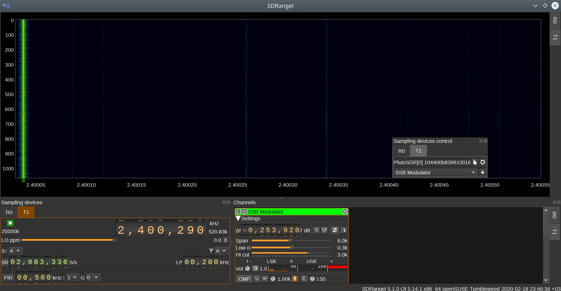

6.Последовательность процесса автоматической загрузки:
- окно T1 передатчика PLUTO согласно конфигурационному файлу qo100.json5 устанавливается на центральную частоту 2400,193МГц;
- полоса обзора водопада передатчика устанавливается от 2400,060 до 2400,320МГц;
- и максимальную выходную мощность равную +2dBm (показания 0,00dB);
- УМ10Вт должен быть предварительно настроен на входную мощность раскачки не более 0dBm;
- вручную на свой вкус можно потаскать и растянуть экраны (если потребуется) и включить микрофон, после этого появится яркая вертикальная полоса на рабочей частоте
- окно R0 приемника PLUTO согласно конфигурационному файлу qo100cw.json5 устанавливается на центральную частоту 739,560МГц;
- вводится коррекция 750,000МГц, после чего отображается рабочая частота 0.489,560МГц (пока без цифры 1 - для десятков Гигагерц не хватили разрядности);
- полоса обзора водопада приемника устанавливается от 10.489,500 до 10.489,600МГц. !00кГц на весь экран - хорошая растяжка;
- и усиление ВЧ равное показаниям 70,70dB;

Работа в трансиверном режиме.
- Переходим в окно приема,
- выдаем РТТ на УМ 2400, выходим на передачу любым видом (SSB, CW или WSJT) и на чистом месте находим свой сигнал на водопаде;
- изменением частоты в ЛЕВОМ окне настраиваемся на свой сигнал визуально, а затем по слышимости;
- правой клавишей мыши настраиваемся на корреспондента;
- работаем.
Февраль 2020 года.
AMSAT-DL расширили участок с 250кГц до 500кГц и изменили частотный план.
Пришлось изменить установочные параметры, нужно скачать файл
- Окно приема расширено до 510 кГц
- Окно передачи расширено до 510 кГц
Март 2020 года.
500кГц на экран неудобно, низкое разрешение,
сделал конфигурационный файл скачать
- Окна приема и передачи сузил до 100 кГц.
Сразу захожу в самый нижний, CW-участок
переключение на следующие ЧЕТЫРЕ поддиапазона мышью,
меняя ВВЕРХ только сотни килогерц, сначала только ПРИЕМ,
а если какой-нибудь интересный корреспондент,
тогда таким же образом поднимаю и ПЕРЕДАЧУ
настройки сохраняются,
очень удобно, легко настраиваться
