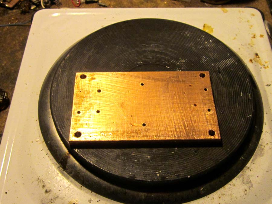

Монтажная схема платы версии 2.0
ВНИМАНИЕ!
Два квадрата 25х25мм толстой медной луженой фольги, либо стальной луженки от сгущенки распаяйте заранее с ОБРАТНОЙ стороны платы в районе выходной линии и нагрузочного резистора 50 Ом.
Заход под плату - 5мм, остальные 20мм должны выступать наружу.
На эти площадки Вы припаяете оплетку выходного кабеля и привинтите нагрузочный резистор 50 Ом.
Обе половинки плат и транзисторы VT1,VT2 паяются на электроплитке, предварительно разогретой до 300 градусов Цельсия
После расплавления припоя, нужно быстро, но аккуратно снять запаянную палетту с плитки на заранее подготовленное место для остывания.
Для этого полезно заранее сделать проволочное коромысло из крепкой проволоки.
Допаять остальные элементы
фото для иллюстрации, версии 1.0
