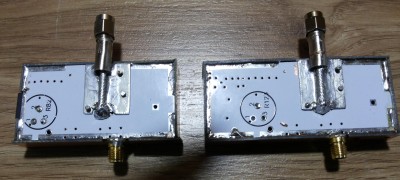

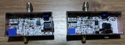

Переносчик частоты (3-6)GHz для анализатора спектра (0-3)GHz
Диапазон входных частот (3,0-6,0)ГГц
Диапазон выходных частот (0,009-3,1)ГГц
Напряжение питания от внешнего источника - +(9-13)В
Ток потребления - 70мА
на фото Переносчики частоты (3-6)ГГц и (6-9)ГГц

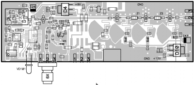

Монтажная схема
Использована печатная плата из остатков от трансвертера Т2_13
Элементы, не имеющие маркировки на монтажной схеме
- НЕ УСТАНАВЛИВАТЬ!

Переносчик частоты (6-9)GHz для анализатора спектра (0-3)GHz
Диапазон входных частот (6,0-9,0)ГГц
Ток потребления - 130мА

Монтажная схема
- НЕ УСТАНАВЛИВАТЬ!

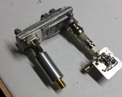

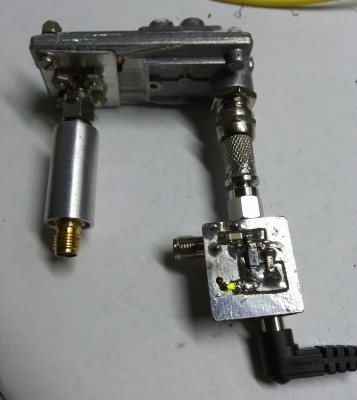

Переносчик частоты из LNB
Последовательность изготовления
Использовал залежалую головку, еще с диэлектрическими резонаторами.
Разобрал, спилил все торчащие выступы напильником,
на плате отпаял оба транзистора УВЧ из двух первых каскадов от двух зондов, выпаял сами зонды и очистил зубочисткой отверстия.
Просверлил сквозь отверстие поляризации V отверстие в корпусе, сначала сквозь плату тонким сверлом Ø0,8мм, чтобы не повредить, затем рассверлил до Ø2мм.
Установил через пластинку 1,0мм разъем SMA, используя два имеющихся отверстия в головке.
Запаял центральный штырь SMA в плату.
По входу навинтил аттенюатор 20dB, поскольку у LNB слишком высокий коэффициент усиления.
Сообщения: 927
Откуда: Молодечно
Re: Переносчик частоты (9,8-12,8)GHz
Сообщение EU2AA »

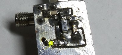

По выходу навинтил инжектор
Плату вырезал резаком на FR4-1,0
Электрическая схема инжектора
Откалибровал в 20 точках
