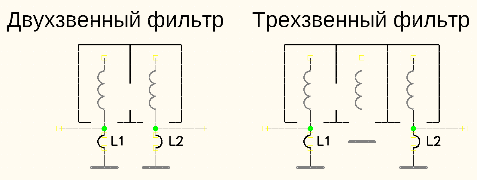

Схема включения спиральных фильтров

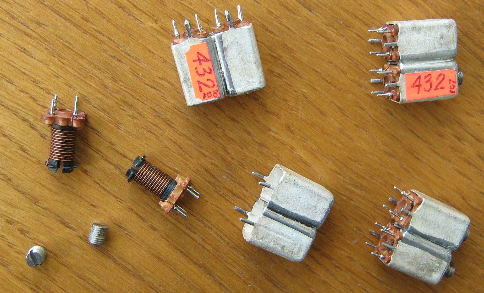

Демонтаж
Главное - это правильно их извлечь.
Первое
— это вывинтить оба сердечника. Сердечники при завинчивании частично нарезают резьбу в мягком каркасе, поэтому при попытке извлечения катушек даже из неприпаянного экрана — происходит разрушение катушки, отрывается основание от самой катушки и ее пары выводов.
Второе
— каркасы катушек термопластичны и при выпайке просто текут. Поэтому лучше просто вырезать экран ножом на какой-нибудь опоре, например, на стиральной резинке.
Это всего 4 ножки, диаметром менее 0,8мм каждая.
Потом просто припаять экран наплывами припоя в этих 4-х точках, на характеристики не повлияет.
Так мы поступали и в производстве
Третье
основания катушек из АГ-4, держат температуру 350 градС, поэтому катушки без перегрева каркасов выпаять уже легко. Например, с помощью плетенки, обрезки оплетки коаксиальных кабелей всегда пригодятся для этих целей.
У катушек задействованы всего 2 вывода из 4-х, поэтому впредь достаточно запаивать только их. Легче будет выпаивать.
Четвертое
Эти фильтры выпускались на три частоты: (300-308)МГц — приемник Базовой Станции, (311-319)МГц — гетеродин приемника, (336-344)МГц — приемник Абонентской Станции.
Соответственно, и число витков у них разное.

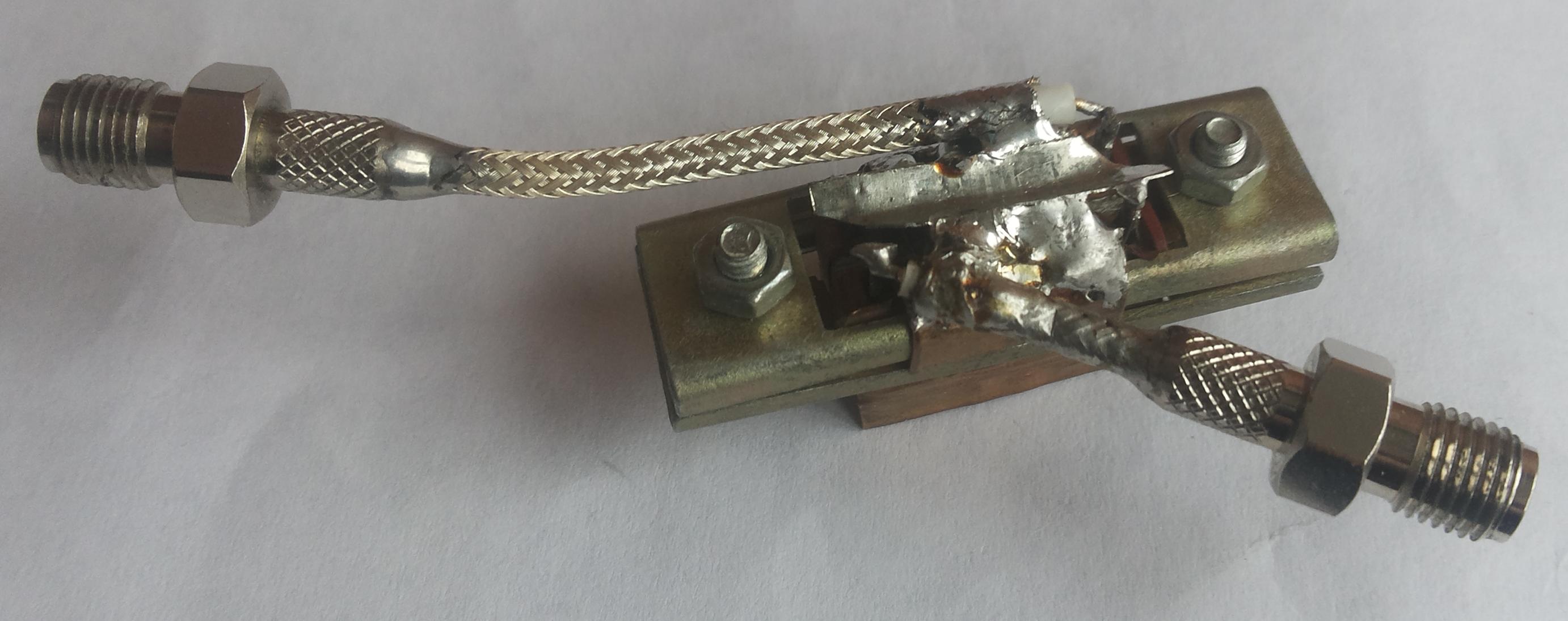

Проверка параметров
Фильтры перед запайкой в плату полезно проверить по параметрам.
Для этого нужно сделать колодку из двух полосок розетки МРН, либо другого разъема с подходящим шагом:
что позволит меняя число витков, без запайки, оперативно измерять параметры фильтра

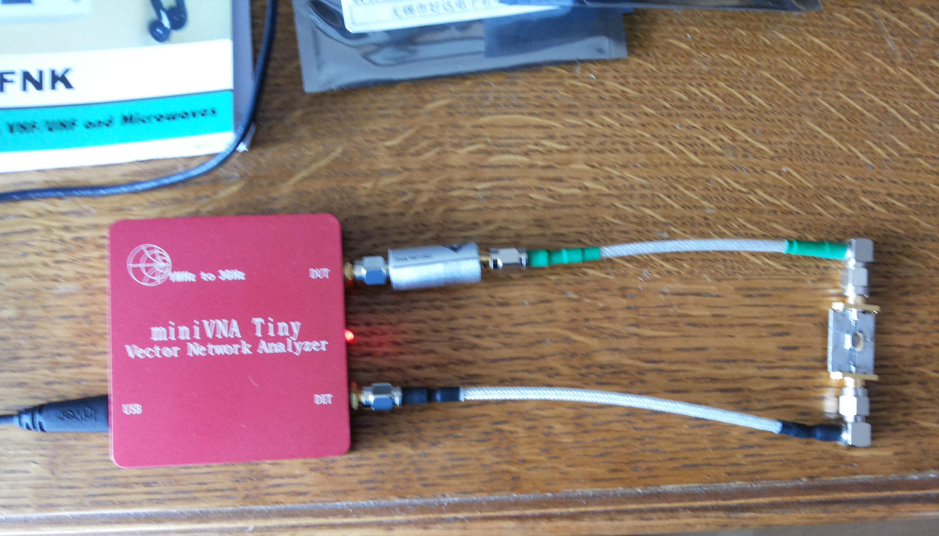

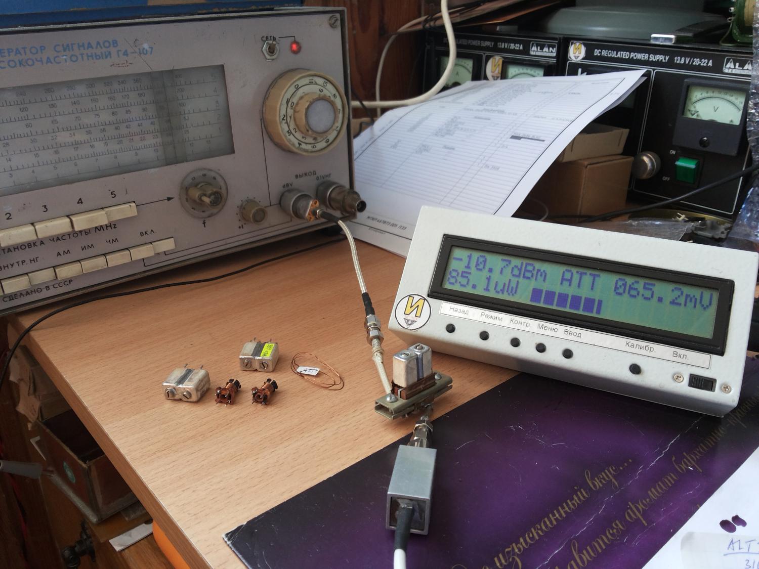

Re: Демонтаж Спиральных фильтров Алтая_Картов и измерение их
Проверка параметров с помощью генератора и любого индикатора на выходе
либо VNA
Демонтаж спиральных фильтров от Алтай-АС-3М и Алтай-АС-3С
Были двухзвенные и были трехзвенные. Там внутри просто резонансные катушки с ЕДИНСТВЕННЫМ выводом у каждой. Петли связи у крайних звеньев — наружные. Это просто скоба из луженки 0,3мм, длиной 10-15мм, регулируется на максимум передачи. Эти фильтры выпускались на три частоты:
(300-308)МГц — преселектор приемника,
(336-344)МГц — передатчик.
Соответственно, и числов витков у них разное.
Перестройка на 432МГц возможна, для этого:
1. Прогреть верхние крышки мощным паяльником по очереди, либо сразу все, они легко отпаиваются, сверху есть дырочки, чтобы поддевать острым щупом. Еще лучше отпаять на плитке и просто стряхнуть крышки.
Каркасы керамические, опасности перегрева нет.
2. Вынуть катушки по очереди, все, отмотать по несколько витков, чтобы с 300МГц* подняться на 432МГц. Для предварительной настройки крышки можно просто воткнуть на место не припаивая.
3. Настройка: продуть генератором, контролируя выход. Паяльником расплавить припой у ЗЕМЛЯНОГО конца любой петли и пинцетом потаскать конец туда-сюда по максимуму.
4. Подстроить сердечники и повторить п.4 с второй петлей.
5. Подобрать число витков, зависимо от настройки сердечников и повторить пп.5 и 6.
6. В конце запаять крышки.
таким образом, отматывая витки можно поднять частоту вплоть до 600МГц

С подачи EW2CC добавил схему включения спирального фильтра для ясности,
в первом сообщении.
