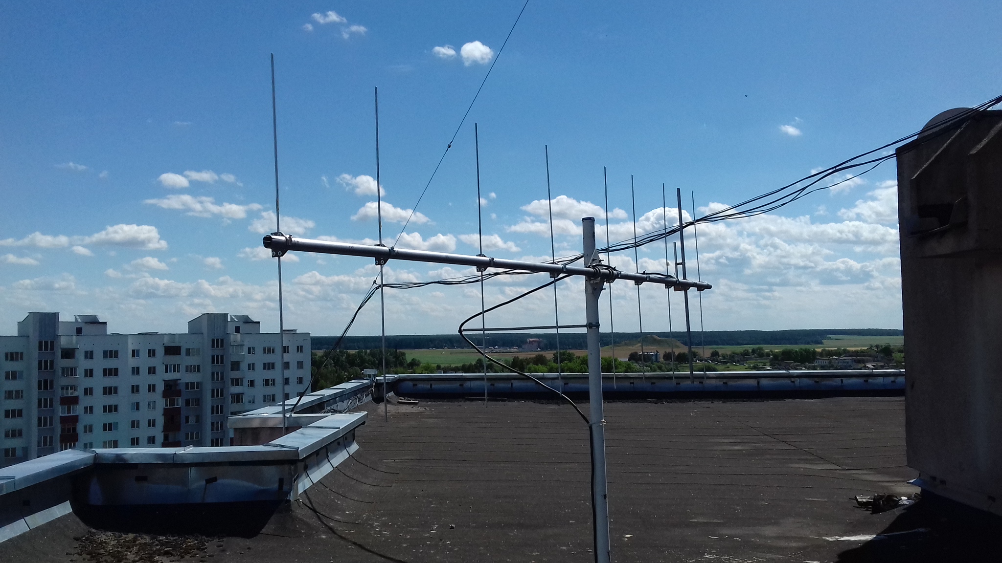

Кто подскажет на какое расстояние нужно отвести кабель от верт.расположенной яги на 2 метра, что бы исключить его влияние на ДН антенны? В и-нэте не нашел ,может искал плохо. Пока использую такой вар.

Сергей,EW2W писал(а):Кто подскажет на какое расстояние нужно отвести кабель от верт.расположенной яги на 2 метра, что бы исключить его влияние на ДН антенны? В и-нэте не нашел ,может искал плохо. Пока использую такой вар.
ДН - это не самый важный параметр. ДН всегда имеет причудливый вид.
Отвод кабеля сильно влияет на КСВ, а для ПЕРЕДАТЧИКА это гораздо важнее.
На 432 F9FT наилучший КСВ выходил, когда прокладывал кабель вдоль траверсы.
Бывало, как часто рекомендуют, выводил перпендикулярно от траверсы, потом выгибал дугой к траверсе, изменял длину дуги на 0,5-1 метра. Опять же, глядя на КСВ.

В моём случае ,по скольку отвод кабеля далеко от вибратора , КСВ не менялось при его измерении в горизонтальном положении ант (когда кабель уходит от вибратора строго под 90') и когда ант. в верт. положении.
Вот как раз с диаграммой не понятно ,её я не смотрел по индикатору напряж. поля, понадеялся что все и так будет ОК, но в реальных условиях результаты неоднозначные.
Иногда вроде нормально,иногда размыто ,боковые лепестки слышны. Может это и переотражения ,пойди разберись теперь. Жалею что сразу ДН не снял

Про фото Вашей антенны.
Если мачта НЕ ДИЭЛЕКТРИЧЕСКАЯ, то она полностью РАЗРУШАЕТ ДН.
Усиление и КСВ, кстати, тоже.
Кабель лучше все таки отводить сразу от вибратора перпендикулярно.
При вертикальной поляризации нужен жесткий держатель, например, трубка Ø10мм, можно и металлическую.
Держатель жестко крепить к траверсе, кабель привязать изолентой.

Мачта используется из пластика ,то есть диэлектрическая. Попробую отвести кабель под 90' (сейчас -45°и+45°)и прямиком вниз . Горизонтальная стойка ○12мм,длиной 550мм уже установлена,нужно будет только поднять ее по ближе к буму.
