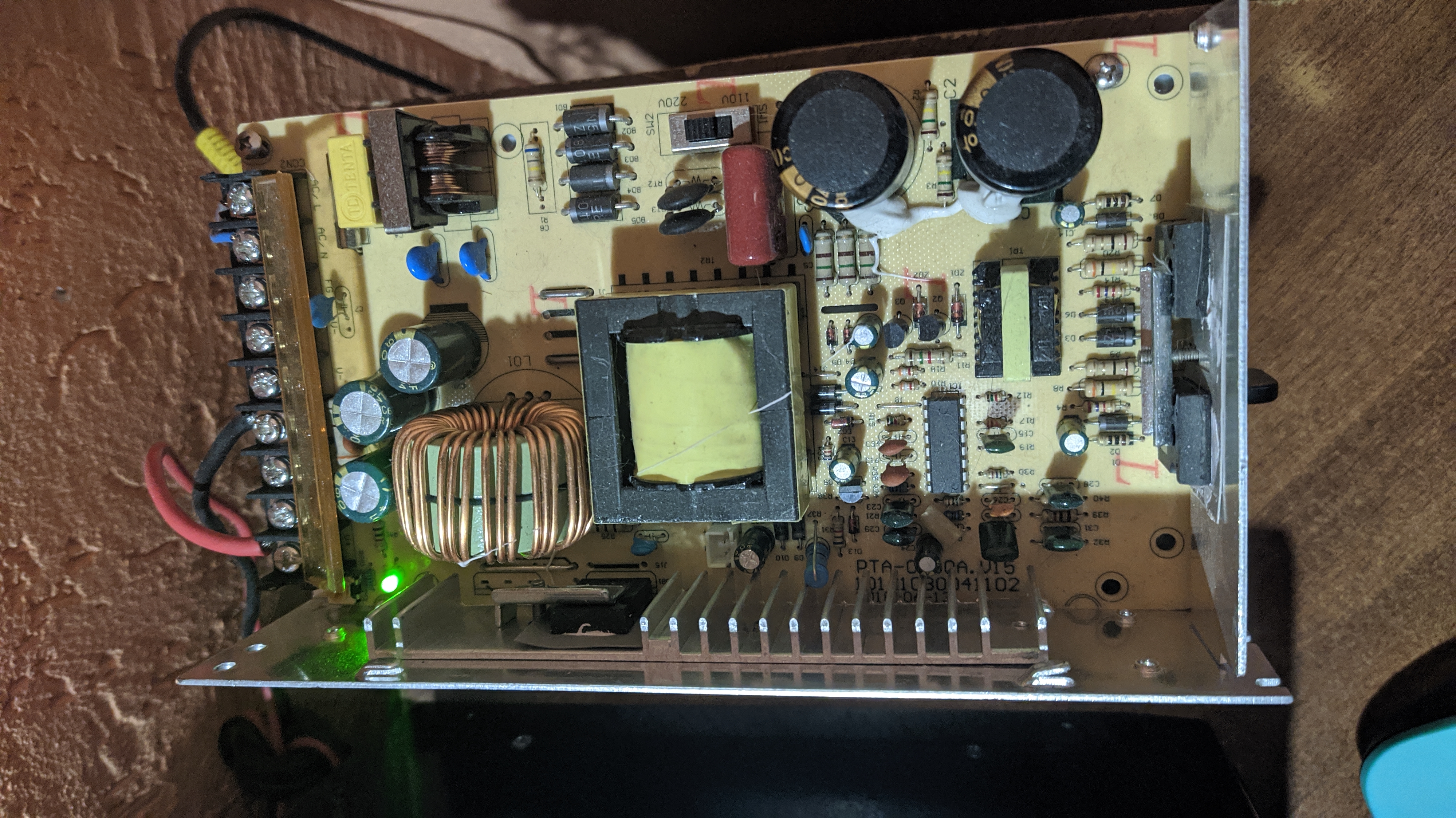

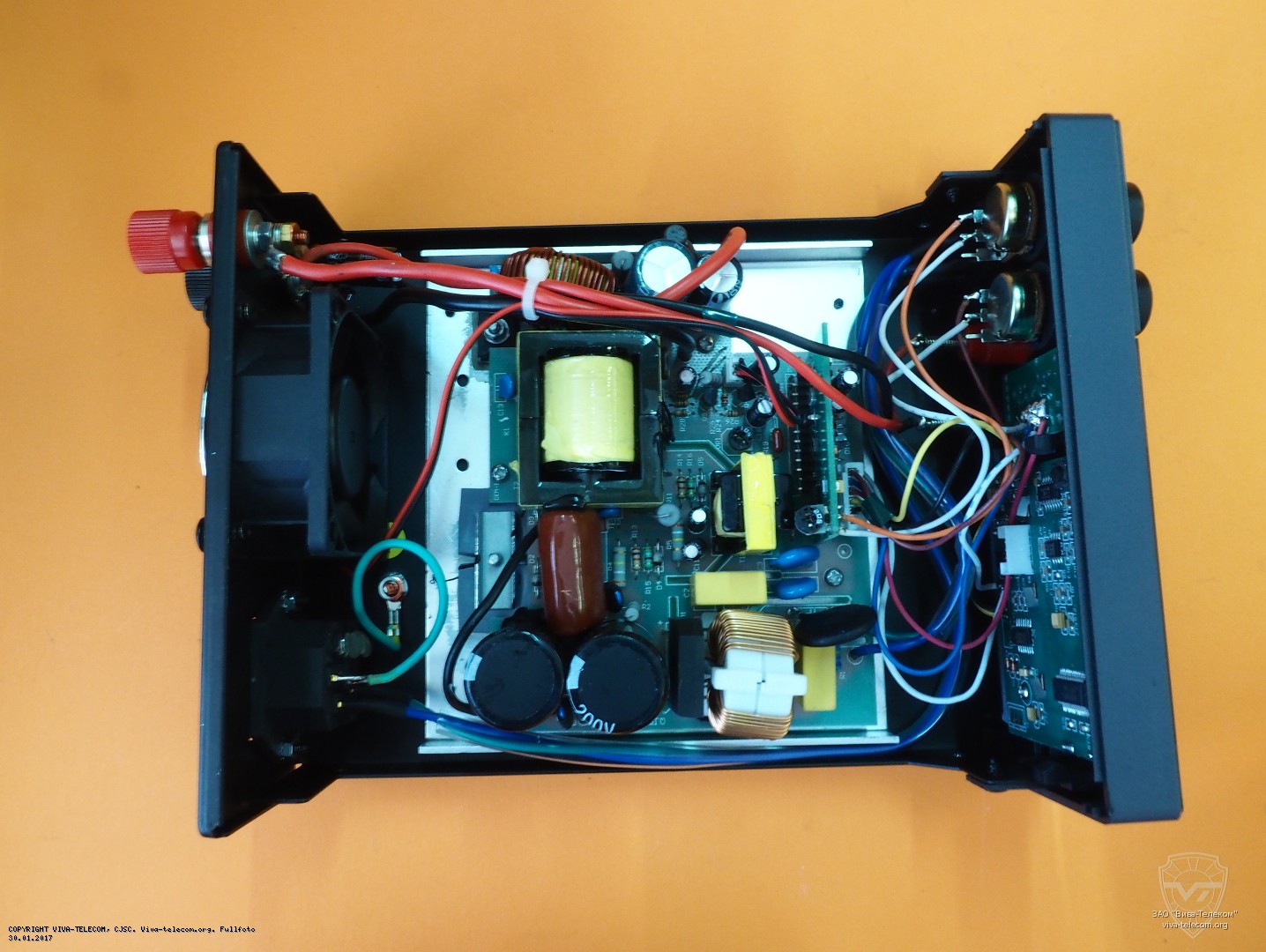

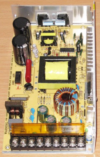

И тот и другой БП импульсные. Мнения в инете противоположные...одни говорят, что любой импульсник для трансивера - шлак с кучей помех, другие больших неудобств не наблюдают. Вот к примеру фото начинки моего БП для светодиодных лент который сейчас использую и начинка БП предназначенный для кв аппаратуры с отстройкой шумов.
Мой БП 25А
Мой БП 25А
ps30swiv
ps30swiv

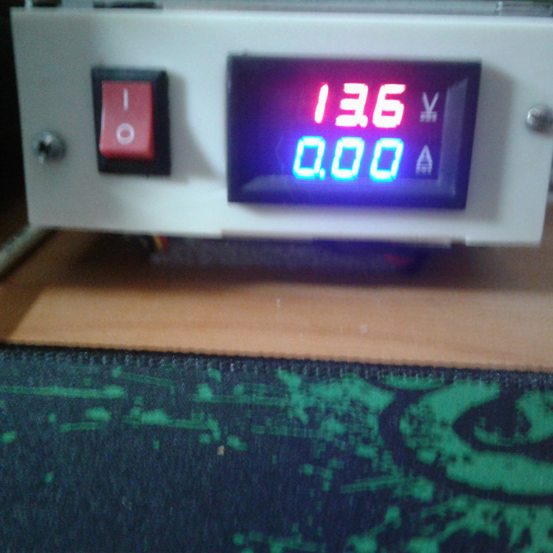

Вот схема моего блока питания работа без помех. Сравнивал с ним и аккумулятором. Да забыл добавить напряжение регулируется в пределах 11.8-15в. что еще нужно и единственное отличие ток 25А. Блок питания RS-300-12 (12V, 300W, 25A, IP20) RS-300. Компактный, высокая надежность

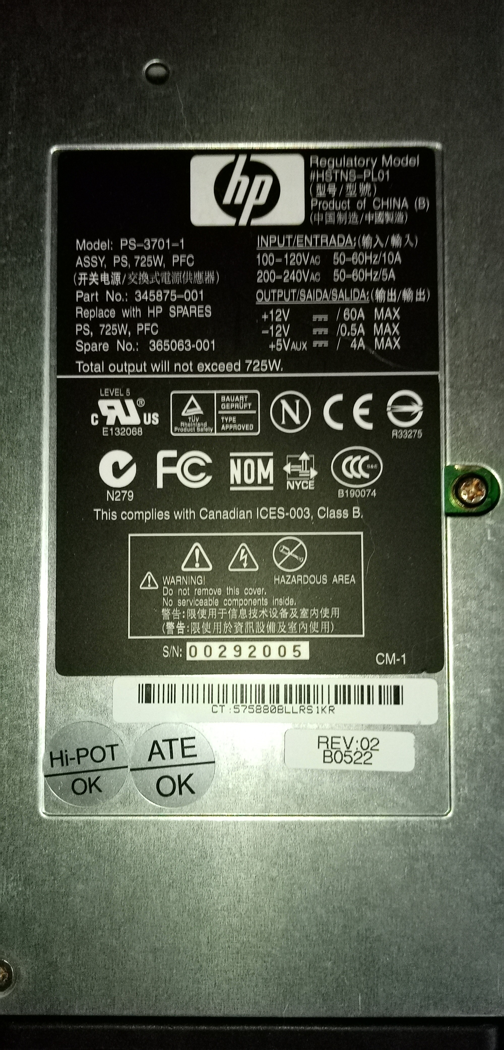

Из импульсников стоит смотреть на серверные питатели на 30-60 ампер, напряжение приподнять до 13- 13,4 вольт получится всегда, из плюсов никаких шумов гарантированный ток и цена на вторичке меньше светодиодного питателя. Вот на прошлой неделе приобрёл 60А выход 13,4в 40бел рублей, никаких шумов, а стоящий рядом манвел гадил через 100 килогерц
