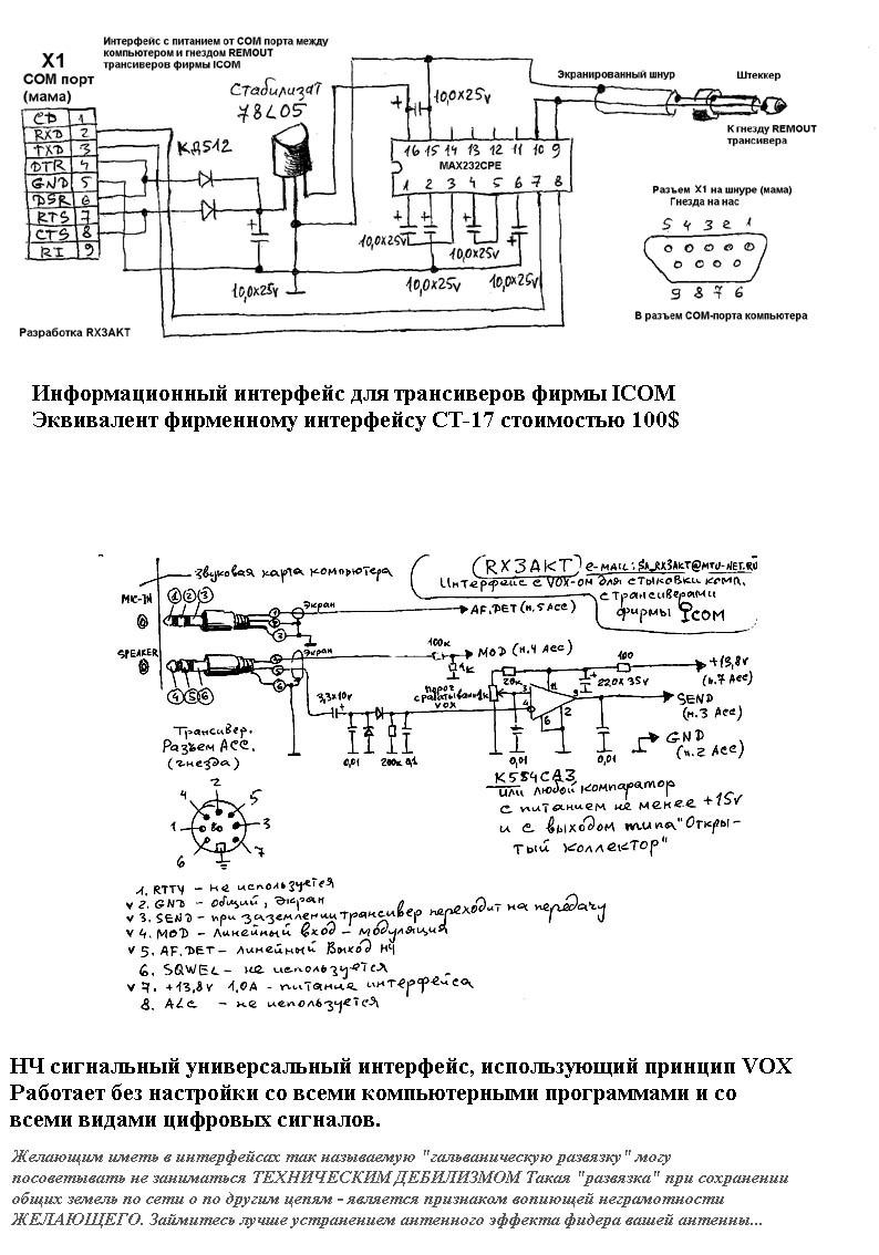

Валерий, может это поможет? Случайно нашел на винте :-)
73, Виталий EU4FM /P, /M

А я не рискнул бы так это подключать. Где оптопары ?
Работать будет, но ..... стрёмно. Можно легко спалить комп или трансивер!
Все такие "тупые" наварачивают кучу лишних, не нужных деталюшек, только для того, чтоб сотку баксов срубить :-)
Для стабильной работы данного девайса, подключать антенну и работать на передачу категорически запрещается :hi_hi_hi:

EW2CC писал(а):А я не рискнул бы так это подключать. Где оптопары ?
Сергей, картинка взята отсюда: http://qrz-e.ru/forum/24-22-1
Схему в железо не воплощал, т. к. мой "МастерКит" не имеет синтезатора.
Скоро,наверное,проще будет управление по радиоинтерфейсу,так ничего не спалишь и никаких общих "земель" не надо. Только голыми руками разные ус-ва одновременно лучше не трогать - щупальца жалко,жжёт иногда :ps_ih:

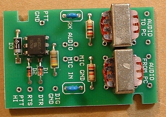

Пользуюсь вот этим от Игоря, UT7QF:
http://www.ut7qf.com/index.php?file=1280857716.
Доволен. Заказывал на основной трансивер, но попросил схему на запасной и изготовил кабели к нему самостоятельно.
73, Андрей, EU7A
