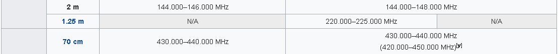

Различия между EU и US версиями будут связаны с различиями в частотных диапазонах.
