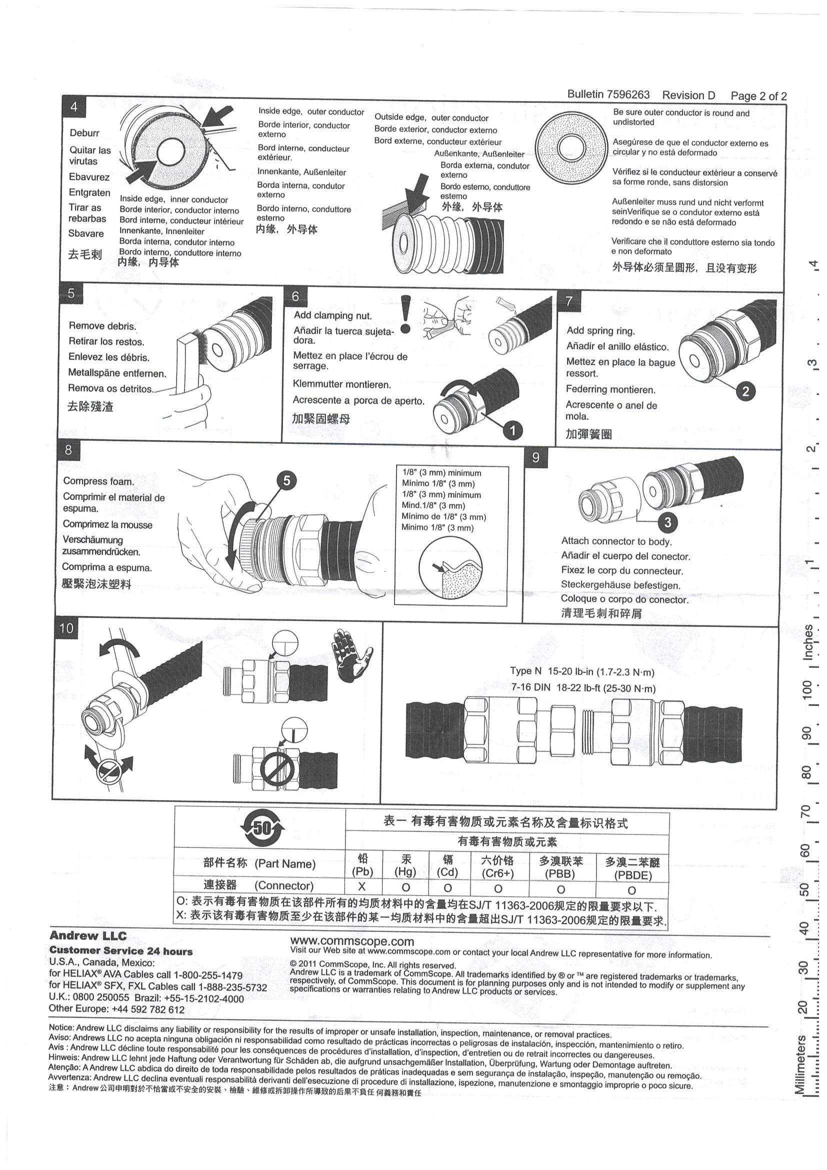

Из очень большого опыта и разделки около тысячи таких разьёмов вместо зубной щётки лучше использовать изоленту. Просто клейкой стороной промакивать вспененый диэлектрик. Гораздо надёжнее и проще убирать медные опилки
Меня так Чехи учили
Когда я им показал, что в инструкции надо щёткой то мне было сказано сходить с ней по нужде.
В реале сам проверял после щётки на изоленте остаётся очень много мелких медных крошек, а это вносит доп. затухания. Впрочем решает каждый сам.
А вообще инструкция - это инструкция, нужен опыт
Меня так Чехи учили
