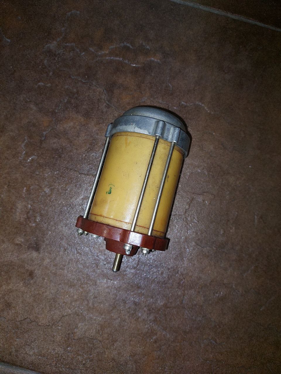

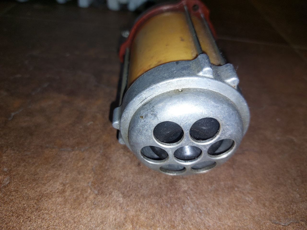

Есть такое устройство, похоже на какой то переменный конденсатор, может у кого есть более подробная информация что за зверь

Да...кондер переменный маслозаполненный от Р-847 " Призма", на боку обычно пишут параметры.

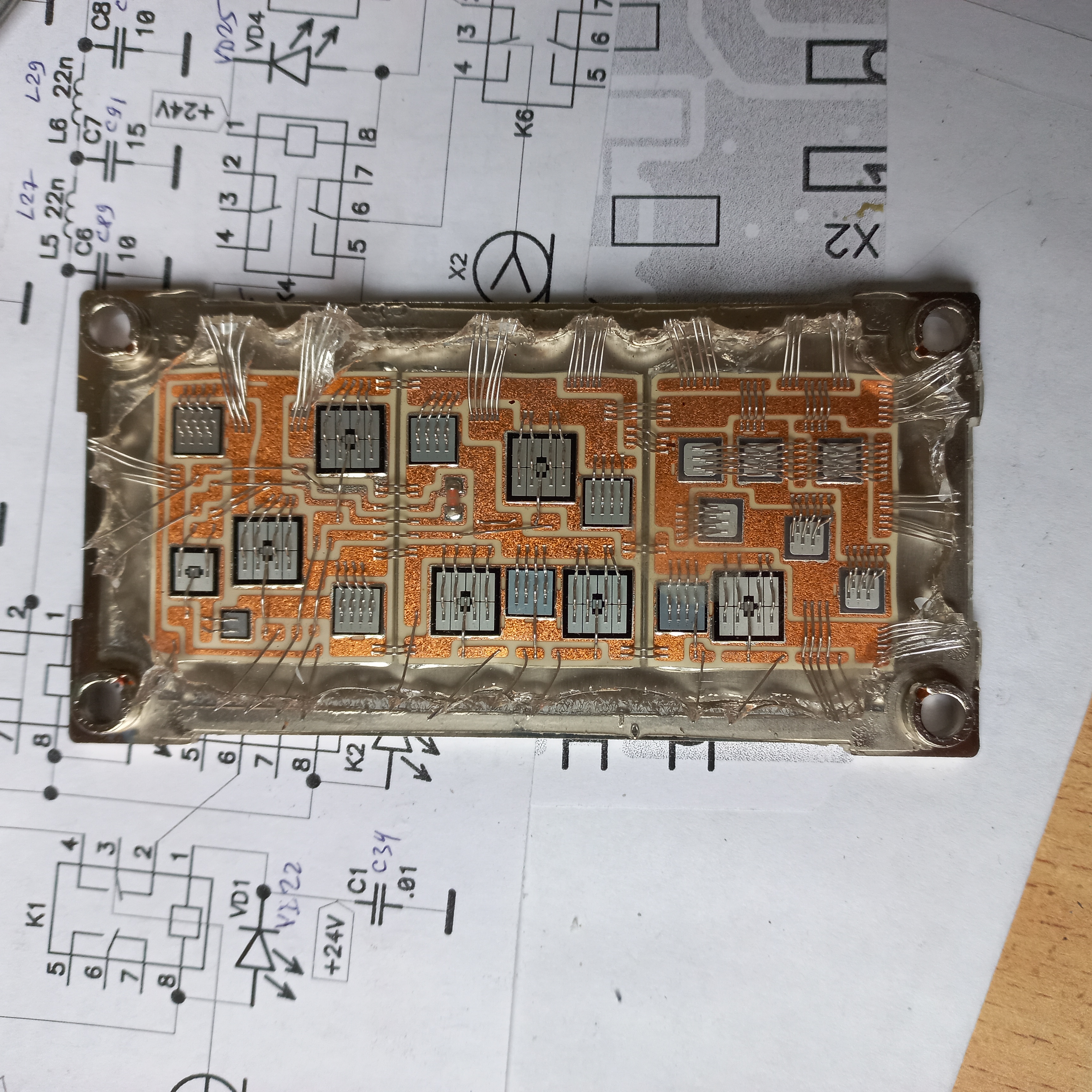

Что это за устройство?

Большое спасибо. :co_ol:

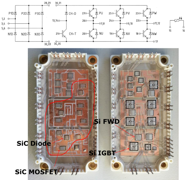

EU2AA писал(а):Что это за устройство?
Здравия желаю, Владимир Ильич!
Здесь , я думаю , Вы найдёте ответ.
https://www.iepe.et.aau.dk/electronic/m ... c-mosfets/
