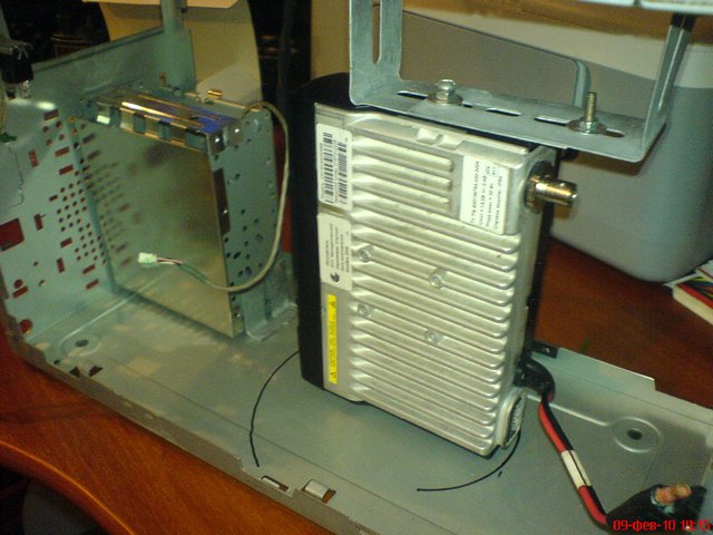

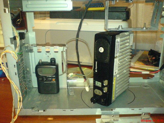

Предлагаю изготовить "железо" из того что есть,антенны попроще,включить,"попробовать" это на вкус.После к готовой конструкции можно будет что то добавлять и менять.Берусь(с помощью) собрать аккуратно,по компонентной системе(чтобы один блок извлёк-другой установил) в отличии от используемой сейчас.

Корпус и БП найдены,только надо проверить БП

Приемник надо поискать получше, но для начала можно и на этом попробовать, лучше так чем никак :)

Отличное начало! Это безусловно радует
хотя многое еще нужно найти
Дуплексер
Кабель
Радио на прием (может ew4by нам с кенвудом поможет ;) )
Антенну
И место
Диме респект и уважуха ,за апаратуру+3! ;)
Дуплексер
Кабель
Антенну
И место

Параметры Айкома (приемника) насколько он туп :roll:
