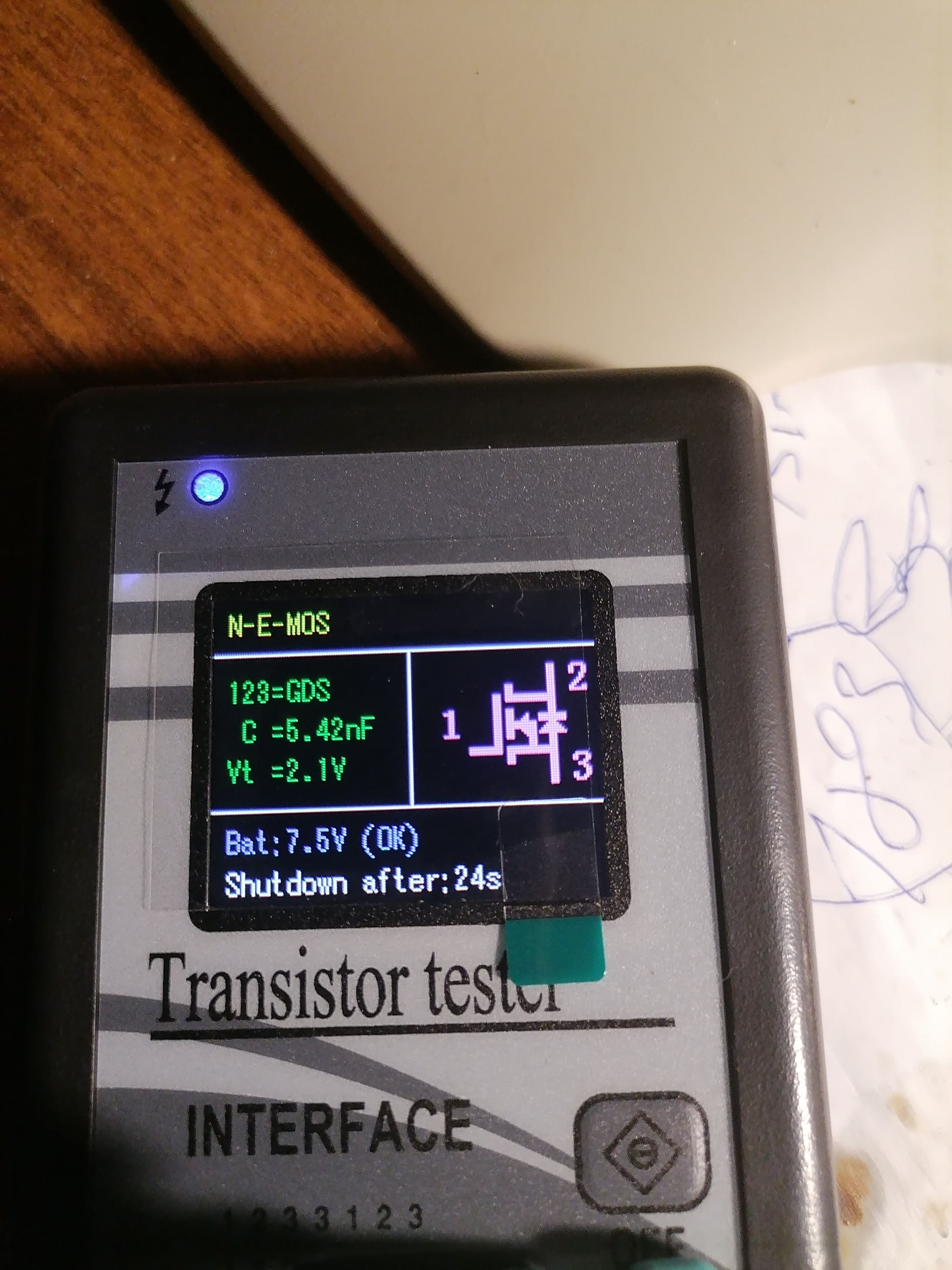

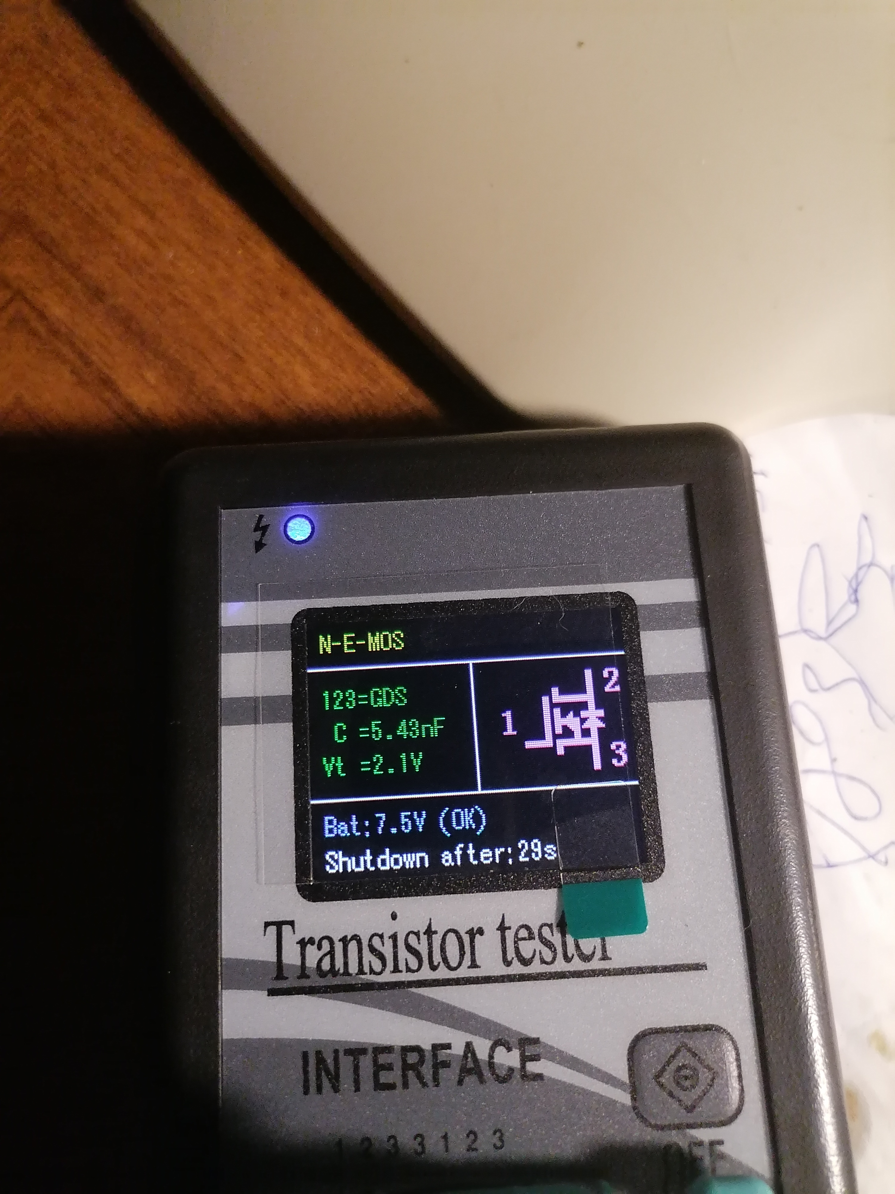

протестил,
смущает емкость.
даташит не знает ..
300pf ?
смущает емкость.
даташит не знает ..
300pf ?

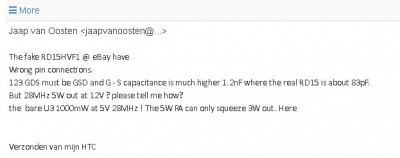

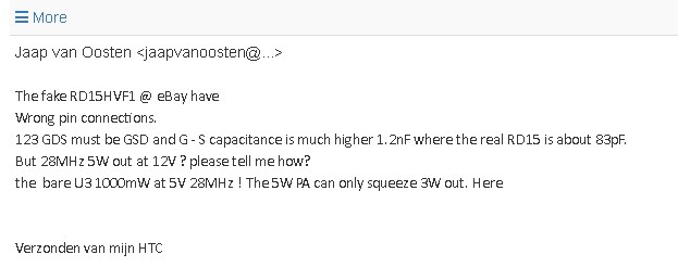

Поддельные RD15HVF1 - тема актуальная ...
https://groups.io/g/QRPLabs/topic/fake_ ... 560&jump=1
Некоторые товарищи утверждают, что емкость должна быть порядка 83 пик.Ежели хочется помощнее, прекрасно работают RD70HUF2 или RD70HUP2Проверенные продавцы на Али: https://aliexpress.ru/item/100500173256 ... 7380571264 и https://aliexpress.ru/item/32804129654. ... 6db6UopsbL Из хилых и дешевых RD07MVS1: https://aliexpress.ru/item/400001484257 ... 0036094746 Сравнивал с оригинальными, с Digikey, разницы не обнаружил - работают одинаково.

https://www.electronshik.ru/search?query=rd15hvf1
И да, тестер показывает цоколевку GDS, а в оригинале - GSD. Типа емкость значения уже не имеет ...
