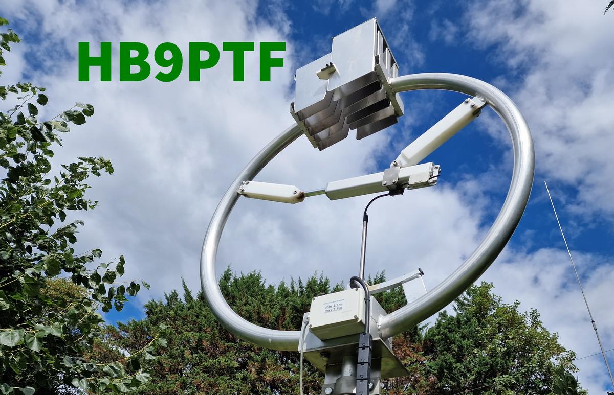

HB9PTF прислал свою QSL-карточку
куда Вы предлагаете вставить компакт-диски?
http://ra1ohx.ru/i3vhf_baby_loop_antenna
Хорошо видно, что переменный конденсатор ОЧЕНЬ большой,
зазор между пластинами - несколько сантиметров,
ток в трубке-конденсаторе несколько ДЕСЯТКОВ Ампер,
поэтому никаких винтов - только сварка!

Вот интересно, где это в приемной антенне "несколько ДЕСЯТКОВ Ампер" ?
Самодельные приемники (мы же говорим о самоделках ?) для спортивной радиопеленгации на диапазон 3.5 МГц с рамочной антенной: http://unradio.ru/?p=1085. Кто-нибудь, ну покажите мне в них конденсаторы с зазором в несколько сантиметров! Может я чего-то не вижу. Дедушка старенький, зрение уже не то ...

eu1aq писал(а):Вот интересно, где это в приемной антенне "несколько ДЕСЯТКОВ Ампер" ? Может я чего-то не вижу. Дедушка старенький, зрение уже не то ...
Резонанс токов, дедушка.
У хорошей магнитной антенны добротность достигает 1000.
eu1aq писал(а): Кто-нибудь, ну покажите мне в них конденсаторы с зазором в несколько сантиметров!
Из таблицы 1 видно, что даже при смешной мощности передатчика 5Вт на 14МГц - напряжение на вышеупомянутом конденсаторе уже достигает 800 Вольт.
Дальше - больше, загляните в свою Лицензию...
eu1aq писал(а):Самодельные приемники :-):
мы говорим о ПЕРЕДАТЧИКАХ.
SRG5 писал(а):При создании приемной антенны
Для приемной антенны все, конечно, проще.
Главное - не подходить с нею близко к передатчикам ...
