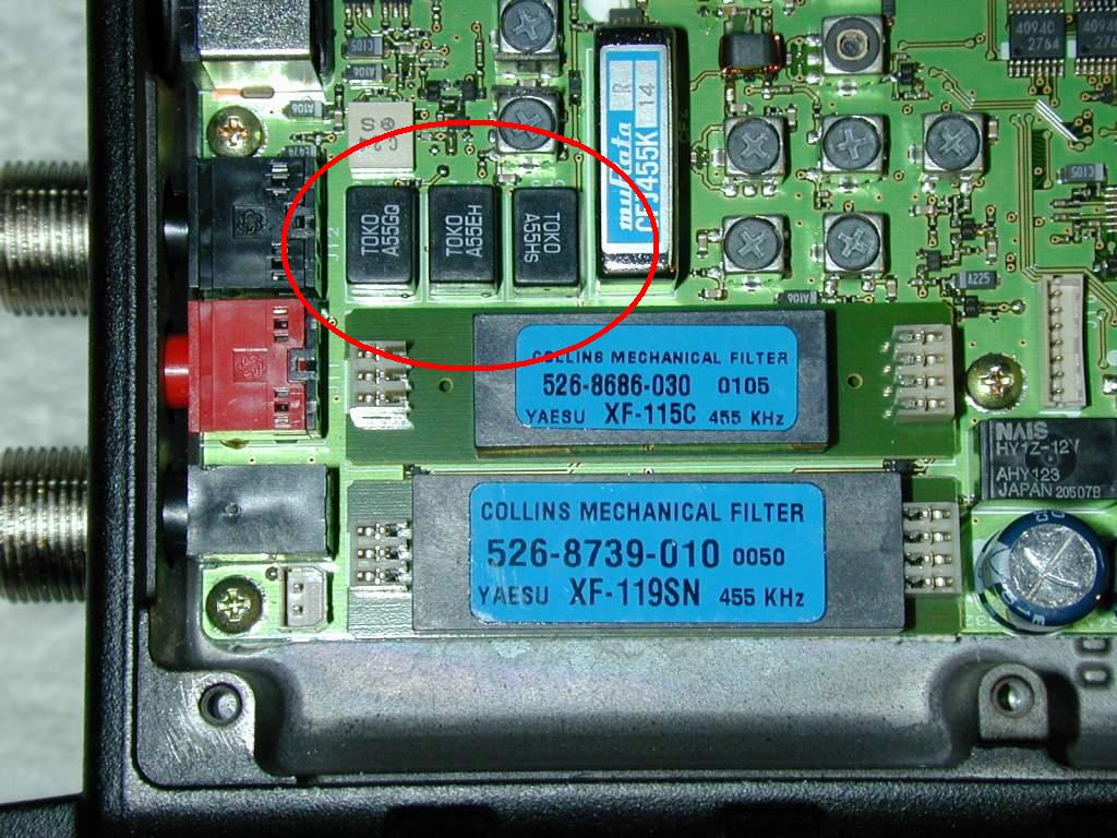

Вместо фильтров фирмы ТОКО мне предлогают поставить три фильтра с маркировкой M55FWe . Что это за зверь подскажите? Нигде не могу найти спецификацию.

Скорее всего, M55FWe вместо выпаянного не пойдет. Потому как буковка "e" может означать полосу пропускания. И тогда он пойдет только вместо TOKO A55EG.

Я так же сделал... Заменил, полет нормальный. Я хоть и использовал свой 857й по полной программе и зимой и летом. А EW6PG свой вроде и не таскал, а грозовые разряды пришли. Так что и не угадаешь. Просто партия фильтров ТОКО такая. Мне привезли с ЧиПиДип....EW4GL писал(а):Мне бесплатно спецкурьером из Питера.
Может кому пригодится ссылка http://www.youtube.com/watch?v=fnNK-VFzzaQ
LTM455HTW LTM455GW LTM455HFW Они по трампов за штуку.
PS Если проявился дефект грозы или двухполосный приём на cw/ssb, а фильтров нет, то можно АМовский выломать и с ССб станет всё ОК. Как временная мера.

Проблема в том, что производители таких фильтров крайне не рекомендуют подавать на них постоянное напряжение. К сожалению, в FT-857/897 эти рекомендации разработчиками не учтены. Простая замена фильтра может вызвать повторение дефекта позднее, после деградации очередного фильтра.
Поэтому желательно развязать вход и выход фильтра от постоянки переходными конденсаторами.

Я тоже после замены развязался конденсаторами... Хотя это весьма спорно. Это надо было сделать до того. Этот дефект проявляется на аппаратах 2007-20009 годов рождения. На остальных ведь нет. Да и производители других радио не всегда ставят емкости по входу-выходу. Тут обсуждение .EW4DX писал(а):Проблема в том, что производители таких фильтров крайне не рекомендуют подавать на них постоянное напряжение. К сожалению, в FT-857/897 эти рекомендации разработчиками не учтены. Простая замена фильтра может вызвать повторение дефекта позднее, после деградации очередного фильтра.Поэтому желательно развязать вход и выход фильтра от постоянки переходными конденсаторами.
Вот ,что мне написал UT5NM -- Однако замечу, что "доработчики", которые по всем сайтам "развязывают" фильтры по постоянке, стали жертвами системной ошибки, запущенной кем-то по незнанию. Коррозия не ЭЛЕКТРОХИМИЧЕСКАЯ!!! Фильтры ТОКО стали жертвой "экскрементов" с удешевлением производства и поиском новых материалов для их производства . Поэтому развязывай их не развязывай, кроме завала по согласованию и горбатой АЧХ ничего полезного не будет.
Ошибка эта вылезла из-за того, что "развязанный" фильтр перестает хрустеть. Почему это происходит я выше писАл("искровая" подмодуляция по коммутирующим цепям). Но работать фильтр все равно не будет, более того - следующий сгнивший изнутри фильтр заранее определить уже не удастся. Только когда надо будет срочно его использовать и придется включить. А там - "ага" .
