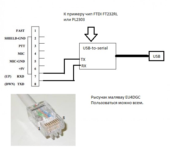

И для EU7A и EW4RFC
Попробуйте cat через микрофонный вход если у вас yaesu 857/897.
Нужен обжатый проводами rg45. Подключается к вашей микросхеме или коробочке по ниже указанной схеме в место штатной гарнитуры.
В меню 059 трансивера валкодером меняется значение на cat. Этот вариант только для проверки работоспособности cat и вашего шнурка или cat/digi интерфейса. Если все заработало - значит проблема в трасивере, разъеме cat на задней панели или шнурке подходящему к cat на задней панели. Если не работает - то точно проблема в дровах и работе виртуального com порта. Добавлю, что это не теория, а были испробованы разные версии, чипы. Подключал cat и на задней и на передней панели. Интерфейсы на разных микросхемах. Даже по bluetooth. все отлично работает.
Удачи в решении проблемы. Надеюсь моя информация поможет.

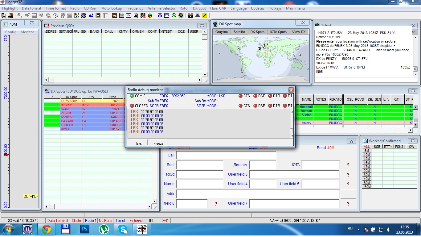

Для ясности - никаких проблем с интерфейсом, просто при загрузке компа он опрашивается (как отмечено выше) и соответственно радио становится на передачу (звучит как посылка точек тремя сериями), если включено. В остальном все работет как часики... Тем не менее - спасибо за готовность помочь.
73, Андрей, EU7A

Я отметил выше - все работает. ФТ-ку никак не запускал, просто включил интерфейс между радио и компом. Настройки делались в logger32 - порт, скорость обмена, databits, stopbits. Какие данные ставить (кроме порта) есть в описании к радио. Коробочка работает в режиме plug and play. Собственно, все что написано по приведенной выше ссылке об этой коробочке - выполняется в полном объеме (там есть и упоминание CAT).EW4RFC писал(а):UA7A У Вас кат работает??? с этой корбочки? если да как фт-шку запустили?
