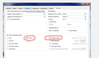

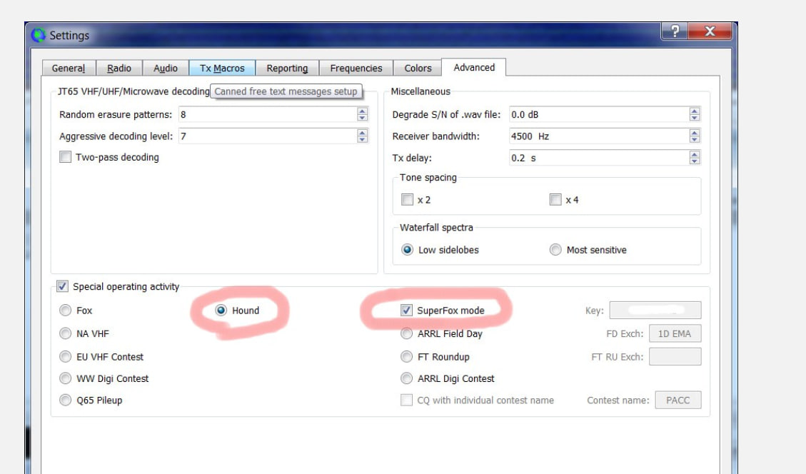

Детально по ссылке https://jarvisisland2024.com/operating/super-fox-mode
Софт - WSJT-X version 2.7.0-RC5 or newer
Настройка максимально простая

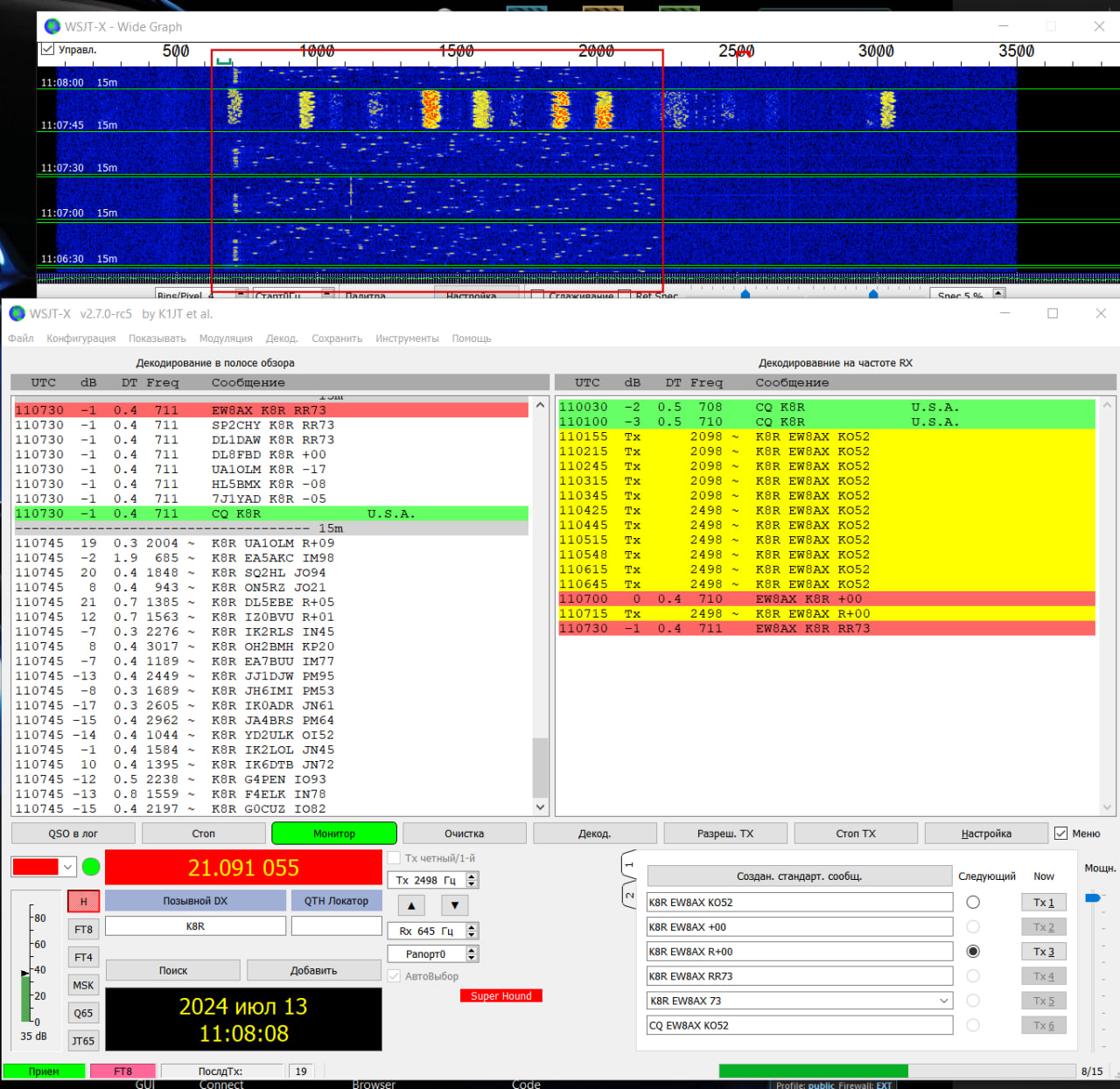

Как выглядит работа Суперлисы
(The SuperFox transmits a full power constant-envelope waveform 1512 Hz wide. )
В данный момент этим модом работает K8R на 15м
Видно что он отвечает 6-7 станциям и еще дает CQ, т.е. производительность данного мода выше стандартной.

Затестил на второй день работы K8R - ответил на 15-ке влет.
Скиммера еще не научили этой моде.

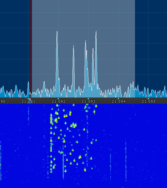

Я после нескольких дней наблюдения в эфире K8R взгрустнул от SF/H. Первая эйфория быстро прошла.
При хорошем уровне работает на ура, но этот MFSK перестаёт декодироваться при появлении любой помехи в их полосе, уровень тоже по ощущениям для устойчивого декодирования должен быть не менее -13 дб. Это совсем грусть-печаль, ушами хорошо слышно, а декода нет.
Ещё обязательно точная синхро по времени и частоте, если отстроиться на +- 250...300 Гц декодирования тоже не будет, но это ладно меньшее зло, а вот с уровнями для DX беда...
Надеюсь, конечно внесут коррекцию в тестовую моду, но пока ХЗ.
Обновляйтесь до актуальных релизов, вносят поправки , сейчас 2.7.1 "240714"
K8R SuperFox 15m
