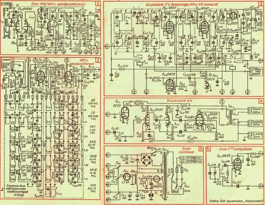

Ещё небольшой вопрос, какую роль в УНЧ играет лампа 6E1П? Сигнал подаётся на сетку 6Н2П я правильно понял?
УНЧ радиоприемника ,,Казахстан,,

EW3A писал(а): 19 ноя 2024 21:14 Ещё небольшой вопрос, какую роль в УНЧ играет лампа 6E1П? Сигнал подаётся на сетку 6Н2П я правильно понял?
Вероятно эта лампа используется как индикатор уровня принимаемого сигнала. НЧ сигнал, все правильно, подается на сетку 6Н2П.
Ок. Спасибо, у меня просто есть эта плата без всего остального , подумал попробовать его запустить и как раз вот этой лампы там нет ...

EW3A писал(а): 20 ноя 2024 07:45
YOZ11 писал(а): 20 ноя 2024 07:28
Эта лампа стоит на передней панели (Слева от шкалы, зеленым светит)
Запускайте смело ту плату, 6Е1П абсолютно там не нужна для этого. Эта лампа просто берет питание с платы УНЧ.

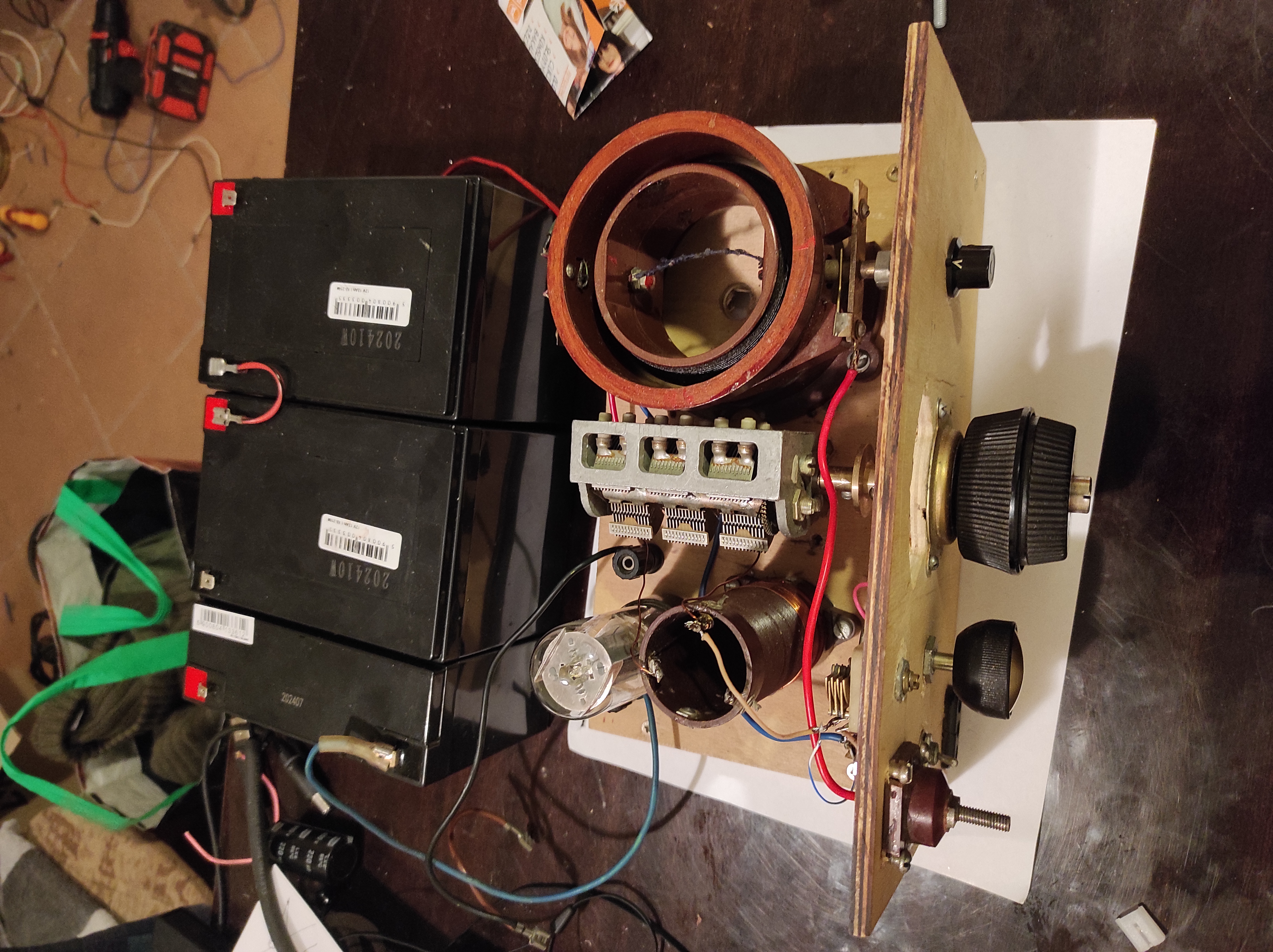

Что-то такое :nez-nayu:

Пару станций вещательных китайских поймал и цифру, телеграф и ssb тоже, но все как-то не стабильно 😁
Работает
Работает

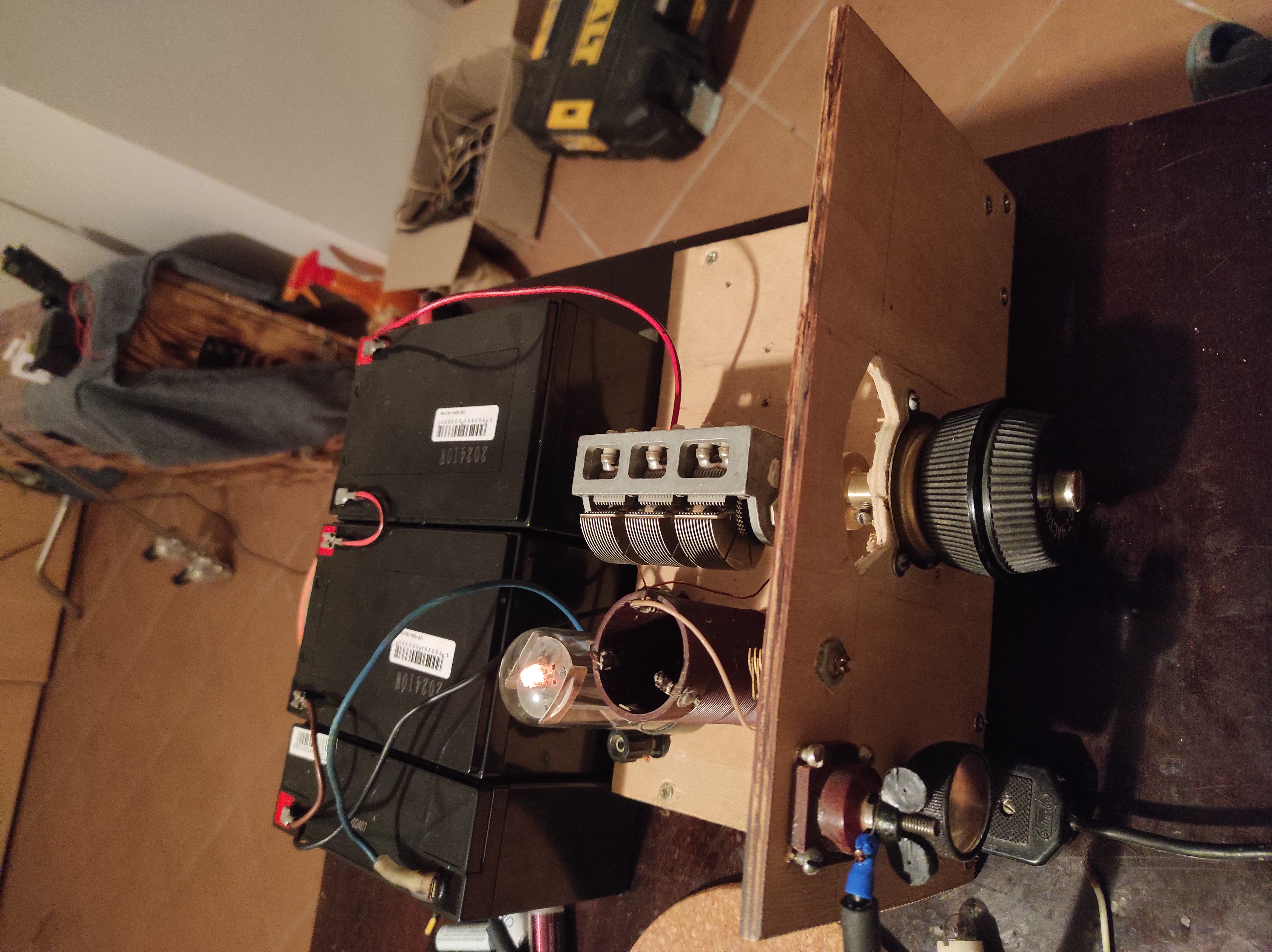

Появился вариометр ) стало интереснее )

Шш шш шш :du_ma_et: :nez-nayu:
