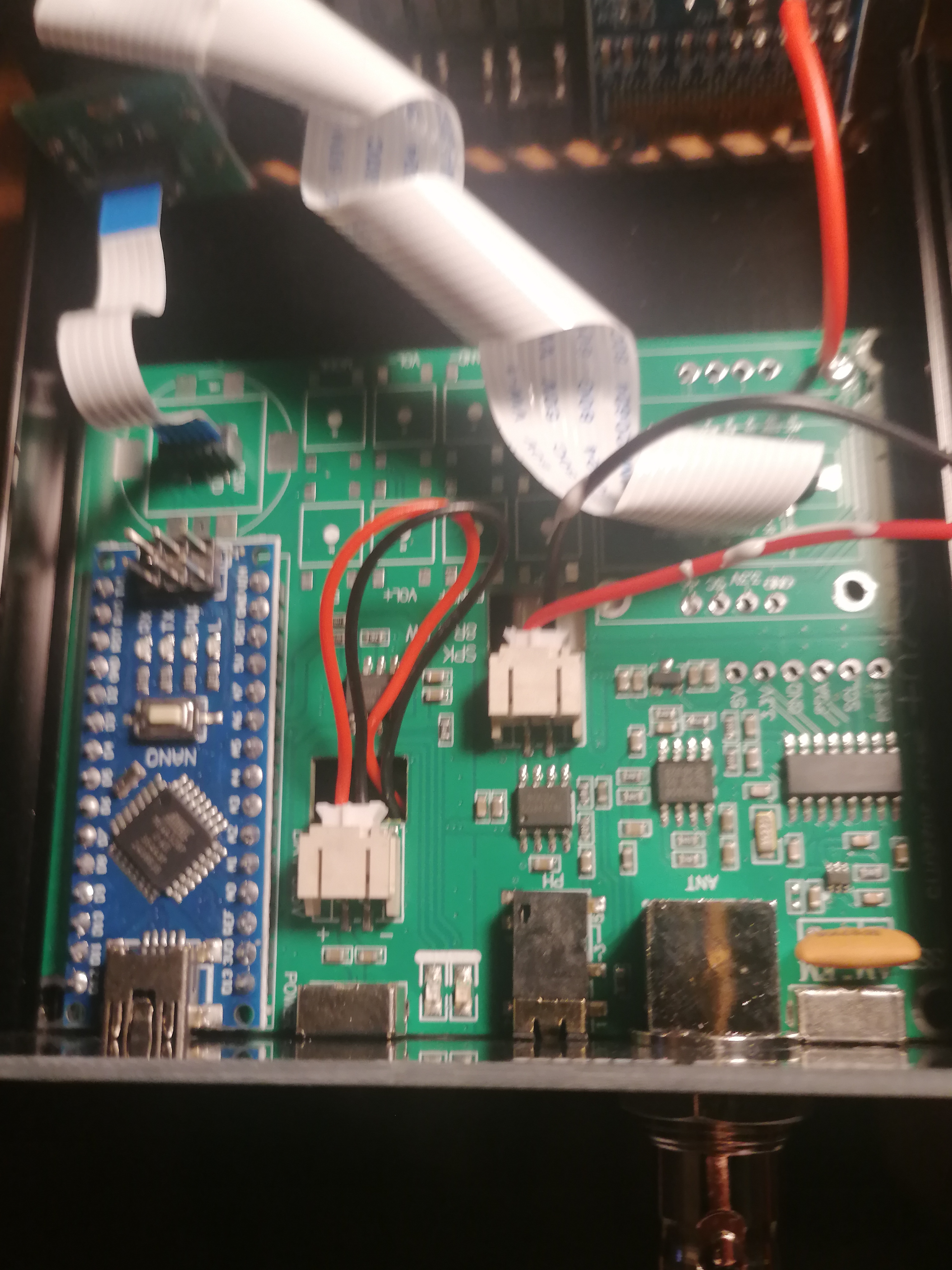

получил с, выдачи аппарат. покупал на распродаже, вышло с НДС в итоге 25уе.
включил, на кв звучит даже на комплектный телескопчик на 100500!

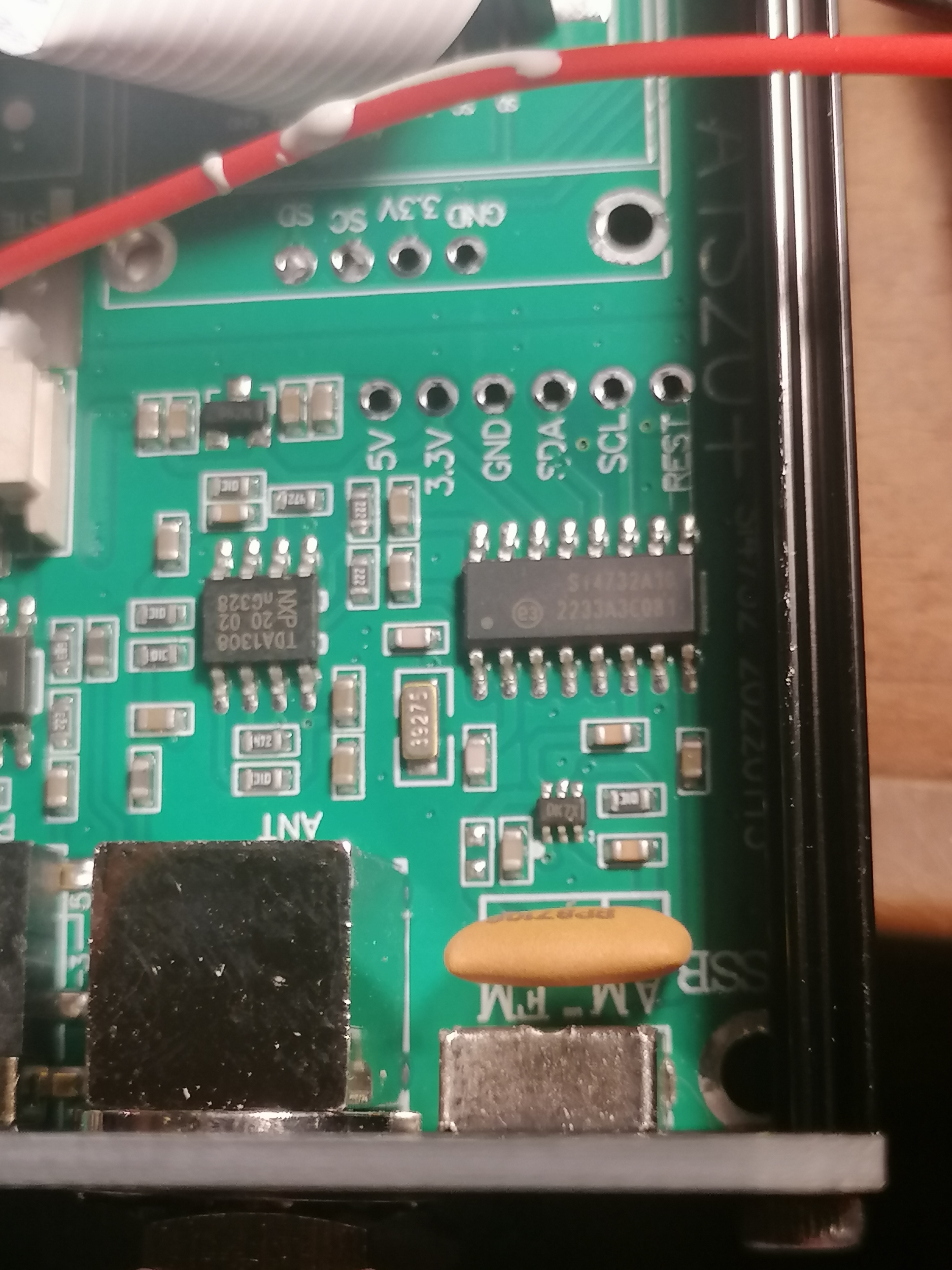

на фм туповатый, вскрыл коробочки и все те же "детские болезни"..
чуйка завалена, лечится перемычкой и удалением предусилителя и фильтра.
версия 1.1.5 с мелким шрифтом на дисплее, допиливается новой прошивкой!
как аппарат покупался для кв диап, готовое относительно изделие и ожидаемо с теми же трайблами что в атс20.
