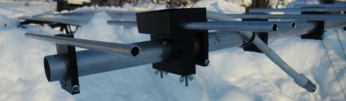

Валерий Иванович, привет, Спасибо за представленные разработки.
Меня интересует узел крепления вибратора на круглую трубу.
Поделитесь пожалуйста.
Спасибо.

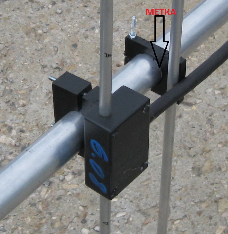

Один из вариантов крепления активного вибратора (см фото). Годится на открытой пластине (3-4мм), на нужной высоте от траверсы, с последующей заливком термопистолетом или нейтральным герметиком (Момент или для авто).
Ни чего нового о прокладке кабеля от активного вибратора до мачты предложить не могу: под элементами, по центру, с другой стороны трубы.
При ХР варианте выводы двух кабелей только назад, через центра рефлекторов. Изгиб к фрейму не менее, чем через 15-20см.

Не мудрствуя лукаво много лет я проработал с такой запиткой антенн на 144 и 432.
Сообщения: 450
Откуда: KO34RC
Re: Антенны RA3LE
Сообщение EW1CD »
Спасибо. По второму варианту примерно так и у меня сделано, работает с 2007 г.
