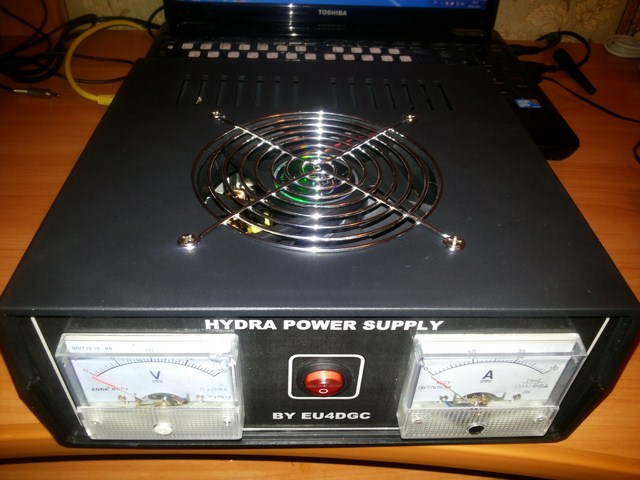

Всем привет. Текста будет мало, т.к. последнее время лениво набирать на клавиатуре.
И так для чего это все нужно?
Недавно у нас в семье появилось вот это чудо =>
Его зовут Зефир. И он очень любознательный.
Блок питания лежал уже давно, но теперь его стало опасно эксплуатировать.
Поэтому и был задуман это проект.
Да и еще врожденное чувство прекрасного и огромное желание создать самому себе проблем, с подвигло меня на изготовление такого девайса.
Основные компоненты
Лицевая панель
Ну вот собственно что получилось.
Готов ответить на вопросы.

Доработка от 05.12.13<br />Вставлен вентилятор по больше и меньшими шумами

И так поступили вопросы где,что брал.
Корпус Kradex Z-17 ***ЖМИ***
Амперметр ***ЖМИ***
Вольтметр ***ЖМИ***
Блок питания для Гродненских в магазине "Электромаркет" на Скидельском рынке в здании МТБАНК.
Для иногородних Китай или у себя в городе.
Кнопочки, контакты на рынке.
EU4DGC
Re: Проект Hydra или как облагородить китайский блок питания
Сообщение EU4DGC »
Добавил файлы для распечатки передней и задней панели. Во вложения в начале темы.
Печатать в размер. Т.е. не выставлять масштаб. А просто отправлять на печать.

Хорошо задумано .
Но стоит учесть -при длительной нагрузке обдув бп включается достаточно часто , в крадексе вентиляционные щели маловаты ,да сам корпус блока питания бывает умеренно нагретым- стоит увеличить площадь отверстий как в нижней , так и в верхних крышках , закрыв дополнительные отверстия декоративными решётками .
- в блоке питания есть земляная(корпусная клемма)-вывести её тоже
- и продублировать красную плюсовую клемму жирным плюсом , чтобы свести к минимуму ошибочное подключение :cry_ing:
73! Виктор

Еще один вопрос забыл задать - не дает ли этот БП наводок в КВ/УКВ диапазонах?

Roger писал(а):Еще один вопрос забыл задать - не дает ли этот БП наводок в КВ/УКВ диапазонах?
Как-то привык к трансформаторным ;)
Тоже привык к трансформаторным. В условиях города мое ухо не услышало помех на кв. на укв не проверял.

Не большая доработка. Карлсон заменен на более большой и менее шумный.

EU4DGC писал(а):Не большая доработка.
Паша, Дима поделитесь секретом как делаются такие аккуратные круглые "дырки". Мне в 90% приходится делать фальш-панель после моего "колхозинга" !!!
73, Виталий EU4FM /P, /M
Сообщения: 522
Откуда: KO13WR
Сообщение EW4C »
Паша вроде лобзиком резал, я - циркулем разметил и паяльником с игловым жалом жарил :-):
73 ! de EW4C, Дмитрий.
