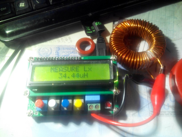

Кольца пришли довольно быстро! По наклейке на пакете китайский друг упаковал 17-1-2014, а на моей почте по треку прибыла посылка 09-02-2014. По размеру отличий нет - всё соответствует. Несколько отличаются по цвету- не красные,а коричнево -красные. Намотал проводом 1,2мм 58 витков,как у Евгения RZ3AE Симметричный тюнер S-match. По описанию Евгения должно быть 40 мкгн и согласно он-лайн калькулятора Specs for T200-2 RF Toroids тоже. У меня получилось 34,5 мкгн. Как вот так. Различия есть, но брать можно. Всё таки не оригинал...
PS Справа выглядывает оригинал , правда не Т200, а Т225.

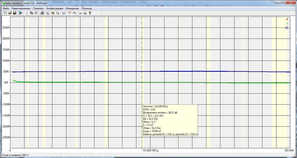

Если есть возможность, намотайте балун (любой) и прогоните анализатором от 1 до 30 Мгц. Сразу увидите качество кольца.
Вот так, например, работает кольцо FT240-61 от Амидон.

На данной картинке балун 1:1 (симметрирующий/запорный) намотан коаксиалом около 18-ти витков (9+9) до получения необходимой индуктивности (для антенны 80/40 - L = 40uH).EV6DX писал(а):Сергей, Т200-2 у меня одно только, намотал для тюнера RZ3AE... ОК! Попробую балун на Т80-2, намотаю МГТФом для эксперимента. Сколько витков у Вас? И в три провода? Так?
Трансформаторы 1:4 на кольцах амидон тоже дают идеальную картинку в отличие от СССР-ких колец - там, конечно, ужас))).
