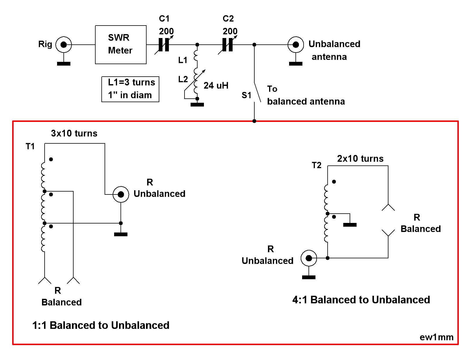

- Сообщения: 370
Re: Дельта на 160 м
Пригоден. После Т ставится ТРансформаторEW4MM писал(а): По поводу запитки:
3.При использовании в качестве многодиапазонной антенны Вам предложили
очень хороший вариант с использованием симметричной линии,
только Т-тьюнер не пригоден в данном случае.
- Сообщения: 593
Re: Дельта на 160 м
Последний раз редактировалось EW1MM 19 май 2026 07:17, всего редактировалось 5 раз.
