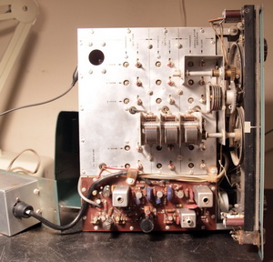

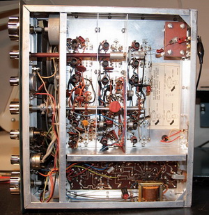

Привет приобрёл приёмник американский Heathkit Модель GC-1A могикан сделал БП 220в на 12в включил громко шумит но ничего не ловит стал проверять начл трогать каждую деталь и когда дотронулся пальцем до средней секции КПЕ до его не движимых пластин (он стоит трёх секционный) сразу всё заработало и стал хорошо ловить все программы и любителей..что надо сделать что бы он работал без контакта с пальцем..с уважением.. :-):
Вот фото Heathkit Модель GC-1A могикан..

Lebedoc писал(а):Привет приобрёл приёмник американский Heathkit Модель GC-1A могикан сделал БП 220в на 12в включил громко шумит но ничего не ловит стал проверять начл трогать каждую деталь и когда дотронулся пальцем до средней секции КПЕ до его не движимых пластин (он стоит трёх секционный) сразу всё заработало и стал хорошо ловить все программы и любителей..что надо сделать что бы он работал без контакта с пальцем..с уважением.. :-):
Скорее всего контакт с землей нарушен у КПЕ, разобрать, почистить.

Прижмите изолированной ручкой отвертки, токосъемный контакт ротора КПЕ.
Если помогло, то VE3EUT.

Привет прижал хуже когда пальцем лучше работает.. :nez-nayu:
