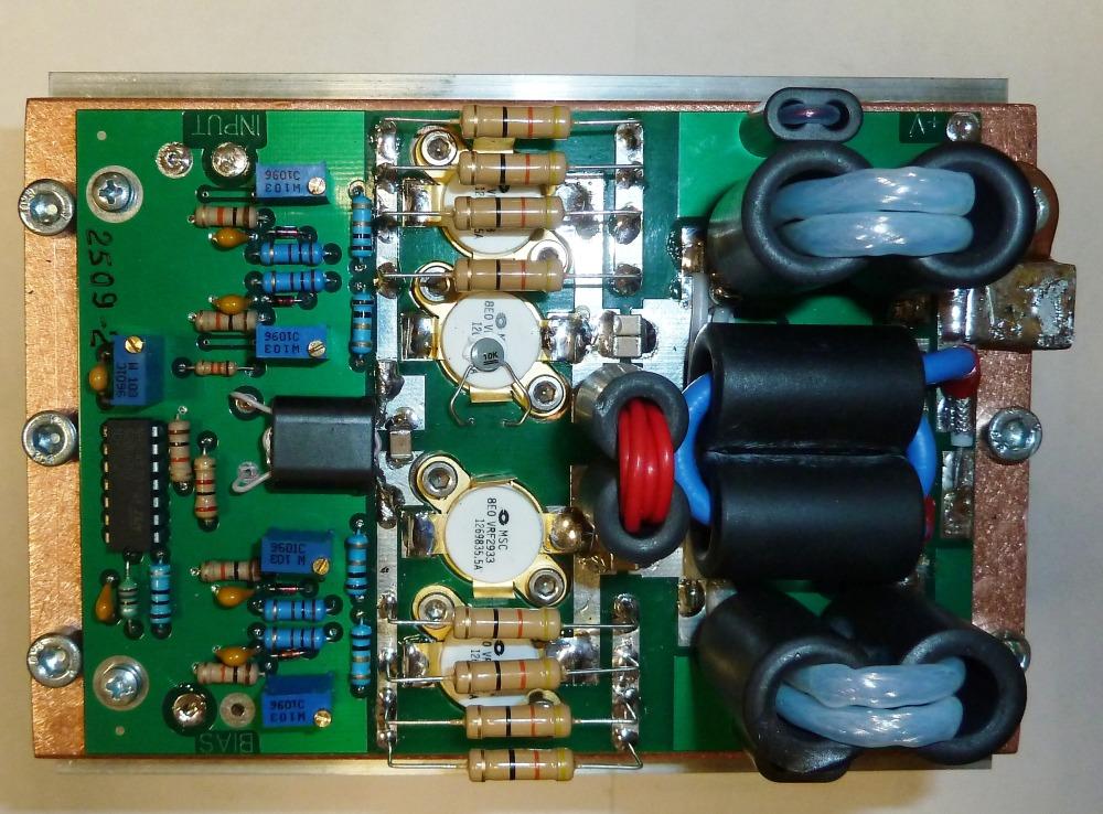

Широкополосный трансформатор.EW8SA писал(а):Что такое ШПТ?
Вот, например, УМ 1.8...30 Мгц, 1kW. Никаких П-контуров. Вход - 50 Ом, Выход - 50 Ом в всем диапазоне.
ИМХО, к этому и нужно стремиться, а не крутить огромные КПЕ постоянно.
Другое дело, если ваш УМ одно диапазонный, хотя.... П-контур - хороший ФНЧ...

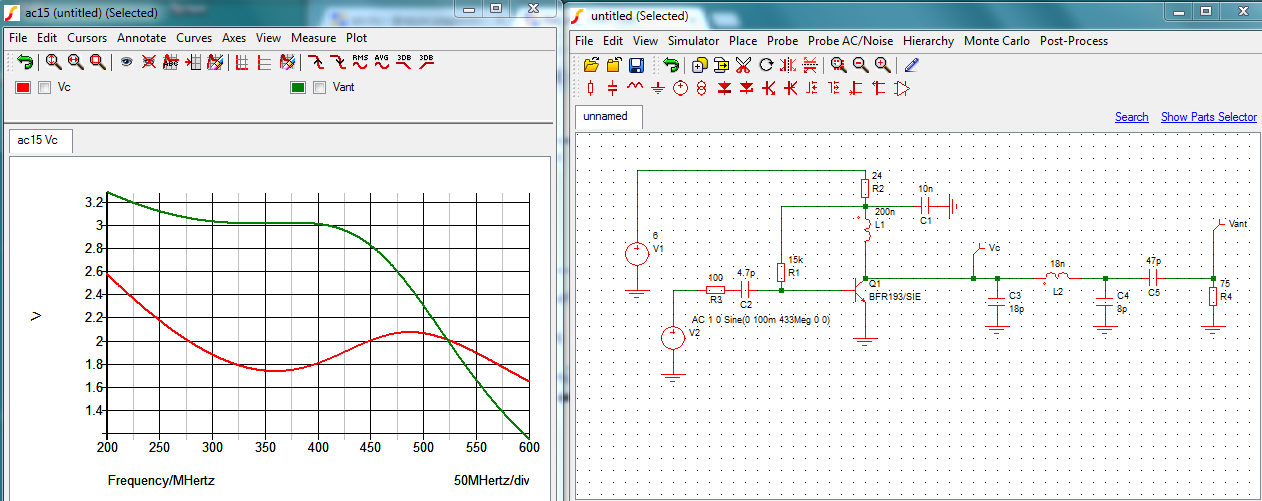

Спокойствие! Никто не психует. Товарищи правду говорят. Схема расчёту не поддаётся: режим работы усилителя и, соответственно, его выходной импеданс, зависит в этой схеме от стольких параметров, что подсказать вряд ли что-то можно.
Сделав несколько предположений, я загнал схему в Simetrix Intro (удобный Spice-симулятор) и поанализировал. Спайс-модель BFR193 от производителя (Siemens) в моей библиотеке как раз была. В ней индуктивности, ёмкости выводов и прочая важная ерунда учтены.
Вот такая вот схема и вот такая вот её АЧХ: При возбуждении от источника 1V амплитуды с внутренним сопротивлением
100 Ом (для AC-анализа), на выходе задекларированные 3 Вольта амплитуды и получается. Непосредственно на базе при этом должно быть 120 mV амплитуды на частоте 433 MHz. Даст ли генератор столько?
Оптимальное согласование в этой схеме получается с нагрузкой 75 Ом - АЧХ не "горбатая", типичная АЧХ для ФНЧ. Если меньше сопротивление - получается плавный завал АЧХ с ростом частоты, больше - растёт "горб" в АЧХ на резонансной частоте контура. Но работать схема будет с любыми антеннами, имеющими некоторую реактивность и другое сопротивление. Нужно только сдвигая-раздвигая витки катушки пи-контура настроить на максимум напряжения на антенне, вот и всё.
Освойте любой спайс симулятор и моделируйте поведение схем без деталей и паяльника, очень рекомендую. Сильно экономит время. При использовании соответствующих моделей результаты в точности соответствуют получаемым в реальности: то же самое увидите и осциллографом, и VNA. Если же что-то не соответствует - добавляйте в схему неучтённые паразитные емкости и индуктивности, которые есть на плате, и всё получится 1:1.

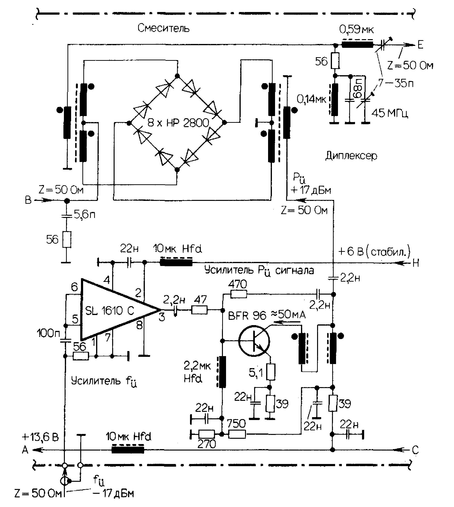

Для EW2MS.
В выходных фильтрах Усилителя Мощности (твоя ссылка http://eb104.unoforum.ru/?1-12-0-000000 ... 1396519347 ) понятие ДИПЛЕКСЕР применено неправильно.
Некорректно применять УЖЕ известное понятие с ИНЫМ смыслом.
Изначальный его смысл - подавление зеркалного радиоканала в приемнике.
См. Книгу Ред Э.Т. Справочное пособие по высокочастотной схемотехнике: Схемы, блоки, 50-омная техника. (Arbeitsbuch fur den HF-Techniker, 1986) [Div-ZIP] [Doc-ZIP] Перевод с немецкого С.Н.Шибалова под редакцией Ю.А.Лурье. (Москва: Издательство 'Мир', 1990) Вот схема настоящего диплексера: Вся книжка: http://publ.lib.ru/ARCHIVES/R/RED_Erik_ ... _E.T..html
