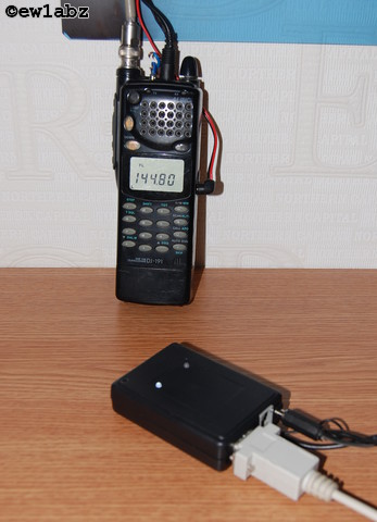

Оборудование, используемое сейчас для iGate. Плюс блок питания, сервер и антенна.

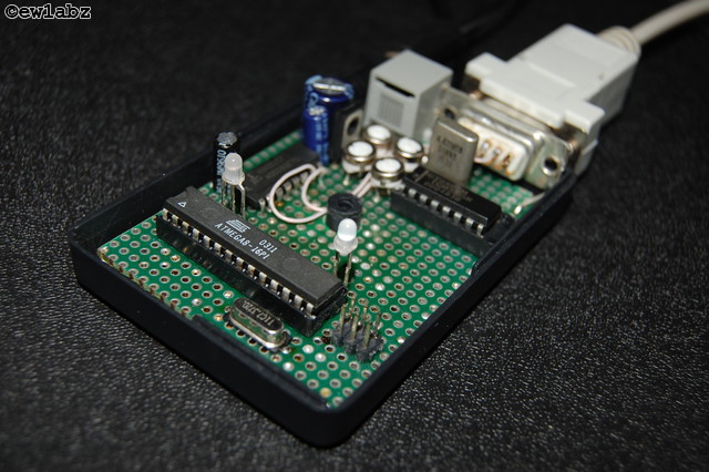

TCN собранный буквально "на коненке". Модифицированный вариант ATMega-TNC Генри Карл Отта N2RVQ (Henry Carl Ott). http://users.rcn.com/carlott/atmega-tnc.html

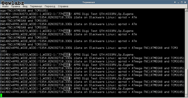

Снимок экрана с терминалом подсоединенным через telnet к программе "aprsd" запущенной на домашнем сервере.

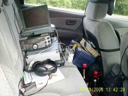

EW2CC писал(а):И это мне в машине надо возить ?
Наверно,достаточно вот так:

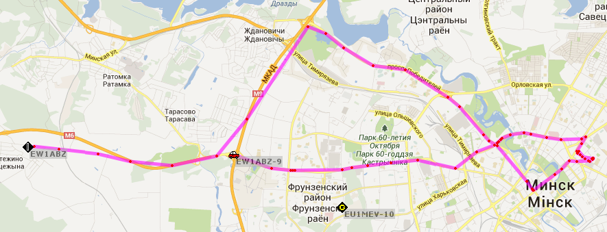

Еще есть APRS-трекер, с позывным EW1ABZ-9. Вот пример его работы:
Пример его работы APRS-трекера с позывным EW1ABZ-9.
